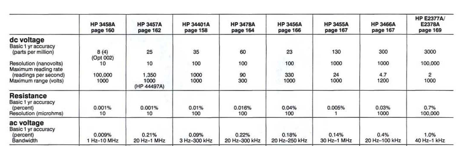

Wenn es der TO so genau möchte, und nur /Gurken/ hat, bei KA gibt es auch ein 3457. Das müsste er dann aber wohl erst kalibrieren (lassen(, Und natürlich eine Woche vorheizen. ☺

jedoch hat sich der Verkäufer in dem KA Angebot in Leinberg ein wenig verschrieben. das 3478A hat "nur" 5,5 Stellen. Damit kann der TE die Anzeige der 10mV im 30V Bereich getrost vergessen. Das ist in dem Bereich die Auflösung, nicht die Genauigkeit.
Rechnen ist jetzt nicht Deine Stärke. Die Auflösung im 30V-Bereich beträgt 100µV. 2 Größenordnungen von 10mV entfernt.
Edit: Die Genauigkeit beträgt übrigens +-1,1mV (1 Jahr) bei einem Messwert von 10V, sofern ich mich nicht verrechnet habe. Beinahe eine Größenordnung besser als die geforderten +-10mV.
Um diese Auflösung halbwegs sicher abschätzen zu können benötigt er eher 7,5 Stellen, frisch kalibriert und temperiert.

Autsch. Milli Mikro hört sich ja fast gleich an. Habt natürlich Recht. Mit einem in der Abweichung bekannten 4,5stelligen kommt man da ja schon hin. Wenns älter sein darf käme ein Keithley 178 oder ein MA5D von Gossen hin. Natürlich ist auch das angesprochene HP niemals falsch. Jedoch würde ich von einem unkalibrierten HP-Gerät abraten. Dazu brauchts nochmal ganz anderes Equipment.

Ich kann die Firma Datatec empfehlen. Die verkaufen uns regelmäßig Messgeräte, ohne die damit durchzuführenden Arbeiten in Frage zu stellen oder den Inhalt externer Lastenhefte oder Kalibriervorschriften anzuzweifeln.
Für eine Suche auf dem Gebrauchtmarkt wurden bereits empfohlen:
  • HP 3456A, 3457A (groß und alt aber gut)
  • HP 3478A (auf intaktes LCD achten, keine schwarzen Flecken am Rand!)
  • HP/Agilent 34401A (der absolute Klassiker und daher teuer. Ein neues Display kostet $40 beim Chinesen.)
  • Agilent 34410A, 34411A
  • Keysight 34470A
  • Keithley 2000 (oft günstiger als Agilent, sieht billiger aus, misst aber genauso gut)
  • Keithley 2015 (kann mehr, ist trotzdem manchmal billiger)
  • Keithley/Tektronix DMM6500
  • Keysight 34470A
Mit sehr viel Glück wird man die kleinen alten HP Geräte vielleicht mal für um die 200,- Euro finden..vielleicht. Über den Zustand muss man dann noch urteilen.
Das DMM6500, um mal ein Messgerät zu nennen, gibt es mit sehr viel Glück um 500,- Euro, eher aber darüber. Ähnlich sieht es bei den anderen aufgeführten Geräten auch aus.

So hübsch die Tabelle von Soul E. auf den ersten Blick aussieht, so wenig Inhalt hat sich doch für den Frager.
Das 3458A wird als 8,5-stelliges Multimeter bezeichnet.
10,01 Volt würden als
10,010 000 0 Volt angezeigt werden.
Ich schreibe das mal anders auf:
10,010 FFF F Volt
F steht für Folklore-Stelle, die für das Justage-Problem von Forist 97Paul NICHT benötigt werden.
Analoges gilt auch für die 6,5- und die 5,5-stelligen Multimeter.
Zeitgleich zur Produktion der Geräte aus der HP-Liste von Soul E., hatten die Hersteller Datron, Fluke, HP/Agilent, Keithley, Solartron, Prema und viele andere mehr auch kleine Tischmultimeter-Schwestern im Verkauf.
Damals wie heute brauchte nicht jeder ein Multimeter mit 6,5 oder gar 8,5 Stellen und geringer Messunsicherheit.
Nimmst Du von diese Herstellern ein Multimeter mit 10 bis 20 000 Counts in die Auswahl, solltest Du Dein Messproblem in Verbindung mit Deiner Referenz auch lösen können!
Merke: Es muss nicht immer Najad oder Hallberg-Rassy sein. :)
