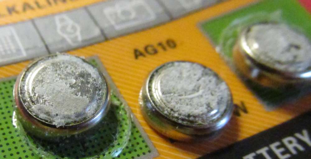

von Nemopuk (nemopuk)
Ich erinnere an diese nervigen Funkschlüssel, die nur mit speziell
starken Lithium Knopfzellen funktionieren. Dabei wäre es für die
Hersteller leicht, unproblematische Batterien (wie die LR44) vorzusehen.
Man könnte meinen, daß sie uns mit Absicht ärgern.
von H. H. (Gast)
Da gibts auch ganz erhebliche Unterschiede beim Innenwiderstand.

Gut so, im Gegensatz zu LRxx habe ich noch keine sabbernden Li-Knöpfe
erlebt, die die Kontakte zerstören, wie die LR44 in meinem Höhenreißer
mit deutlich dreistelligem Neupreis. Ich habe gerade heute ein paar
unbenutzte LR10 ausgepackt, die ein paar Jahre alt sind. Im Gerät würden
die noch nicht auffallen, da sie noch Strom liefern!
