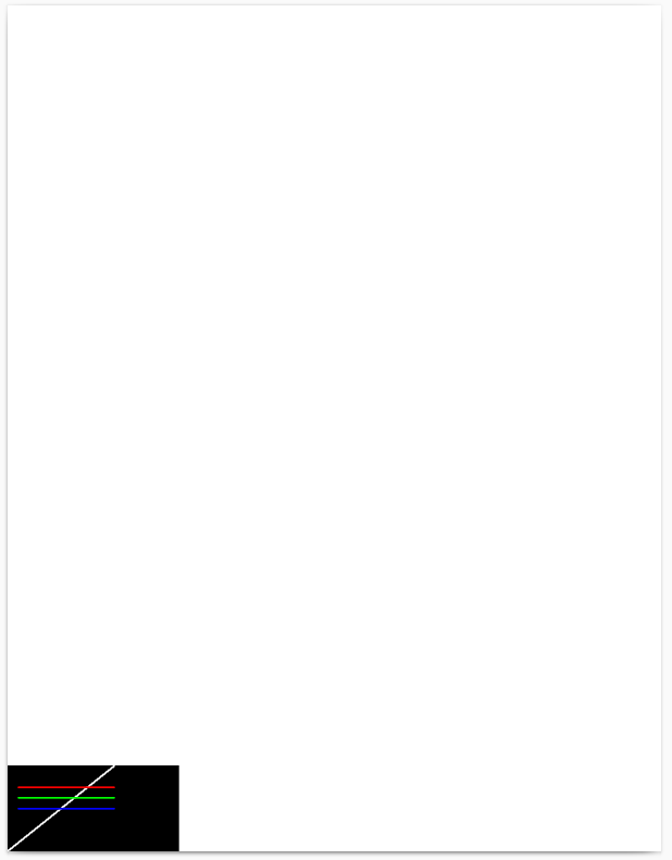

von Bauform B. (bauformb)
Christoph M. schrieb:
> Besser wäre es, wenn die Postscriptseite
> das gleiche Format wie das Display hätte. Kann man das einstellen?
so ähnlich...
 %!PS
 0 0 0 setrgbcolor     % Set color to black
 72 25.4 div dup scale % ab hier gelten mm, 160mm breit ist schon fast A4
                       % man könnte x und y unterschiedlich skalieren,
                       % falls die LCD-Pixel nicht quadratisch sind
 20 200 transform      % ganz grob zentrieren
% 90 rotate  % dreht das Bild irgendwie, ich muss immer 3 mal probieren
 0 0 160 80 rectfill   % Draw a filled rectangle covering the page
Mit
<</PageSize [160 80] >> setpagedevice
kannst du die Seitengröße einstellen.

>Mit
Ich habe es oben im Script eingetragen, aber es bleibt gleich groß.

von Christoph M. (mchris)
>so ähnlich...
 %!PS
Das skalieren geht, transform und rotate aber nicht.
Könnte aber am
Dokumentenbetrachter
46.3.1
Evince ist ein einfacher Dokumentenbetrachter für GNOME
liegen.
> Liegt es eventuell am im Ubuntu eingebauten Postscript?
Evince scheint
zu ignorieren. Wenn man die Datei vorher mit ps2pdf in PDF konvertiert,
wird die PageSize aber richtig übernommen.
$ ps2pdf line.ps
$ evince line.pdf
Man kann auch versuchen, die Größe mit einem DSC-Kommentar festzulegen:
%%BoundingBox: 0 0 160 80
Das funktioniert mit Evince, wird aber von ps2pdf ignoriert.
Natürlich kannst du auch beide Möglichkeiten kombinieren:
Das funktioniert dann mit Evince und ps2pdf :)

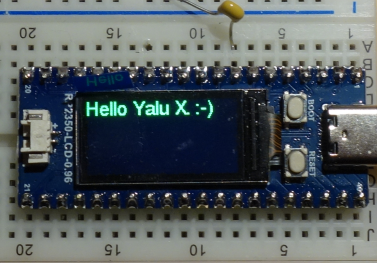

Andreas H. schrieb:
> Der Link ist auf der Wikiseite von denen "gut versteckt":
> https://files.waveshare.com/wiki/RP2350-LCD-0.96/RP2350-LCD-0.96-LVGL.zip
Danke, das hilft weiter. Ich hatte ein anderes Repo, in dem das LVGL uf2
nicht drinn war. Wie man sieht, läuft es, aber es gibt im Foto
Punkteffekte, die man mit den Augen nicht sieht.
Das Programm läuft einmal durch und zeigt den Button an, aber beim
zweiten Mal stürzt es ab. Ich vermute, man muss das Display vorher
schließen.
#!/usr/bin/env python3
import machine
from machine import Pin, PWM
from LCD_0in96 import LCD_0in96
from QMI8658 import QMI8658
from LVGL import LVGL
machine.freq(230_000_000)
if __name__=='__main__':
    print("LCD_0in96_LVGL_test Demo")
    # Init LCD
    LCD = LCD_0in96()
    LCD.set_bl_pwm(65535 * 60 // 100)
    print("Init LCD done")
    # Init LVGL
    LVGL(LCD=LCD)
    print("Init LVGL done")
22
    #import display_driver
23
    import lvgl as lv
24
25
    # Create a button with a label
26
    scr = lv.obj()
27
    btn = lv.button(scr)
28
    btn.align(lv.ALIGN.CENTER, 0, 0)
29
    label = lv.label(btn)
30
    label.set_text('Hello MC-Net :-)')
31
    lv.screen_load(scr)
