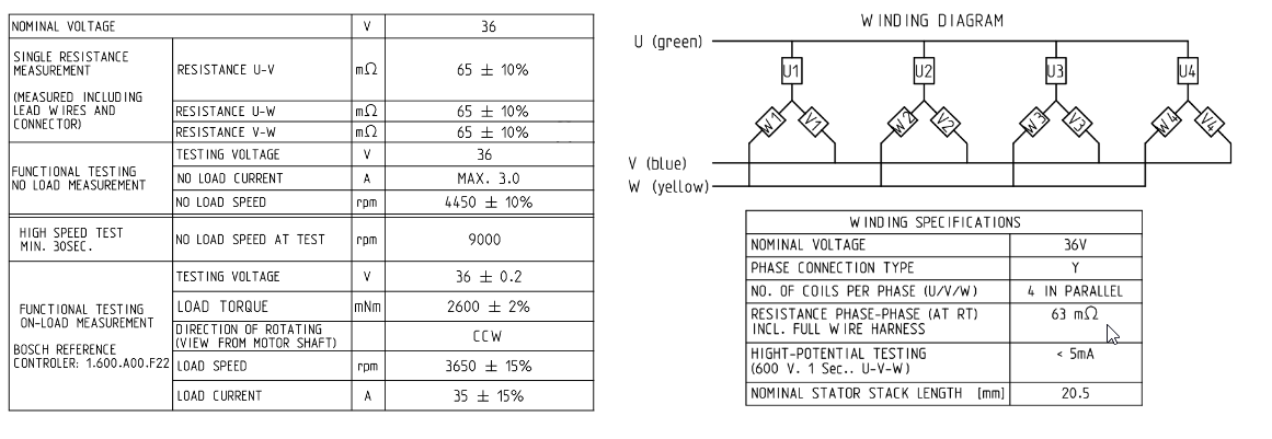

Was ich der Beschreibung nicht entnehmen kann, ist der Drehzahlbereich,
in dem man diese Kombination betreiben kann.
Ich kenne mich mit BLDC-Motoren nicht aus, daher meine Frage: Ist es
möglich, so einen Motor mit niedriger Drehzahl zu betreiben, so daß er
noch etwas Drehmoment aufbringt?
(als Lastdrehzahl werden 3650 u/min und als Leerlaufdrehzahl 9000 u/min
angegeben, "niedrig" wären beispielsweise 300)
Und ließe sich mit dem "Treiber" die Drehzahl stufenlos verstellen?

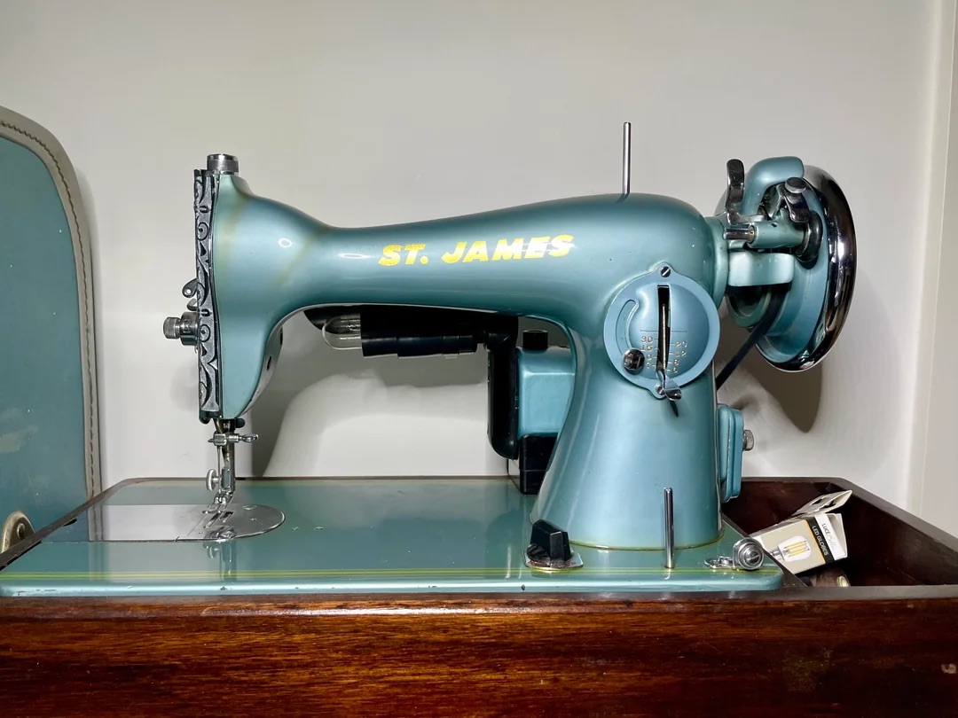

Ich denke an den Ersatz eines Nähmaschinenmotors -- natürlich brauche
ich da keine 1 kW Leistung, einfache Haushaltsmaschinen arbeitn mit 100
bis 200 Watt, Industriemaschinen auch mit 500 - aber die einfachen
Haushaltsmaschinenmotoren sind bei niedrigen Drehzahlen sehr "schlapp".

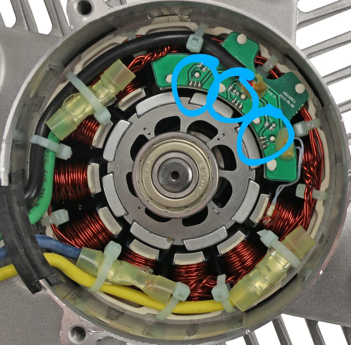

Jörg K. schrieb:
> Der Motor hat keine Hall-Sensoren.
Doch, haben solche Motoren eigentlich immer. Aber selbst ein
hallbasierter Regler muss noch lange kein echter Regler sein, sprich,
Lastausregelung.

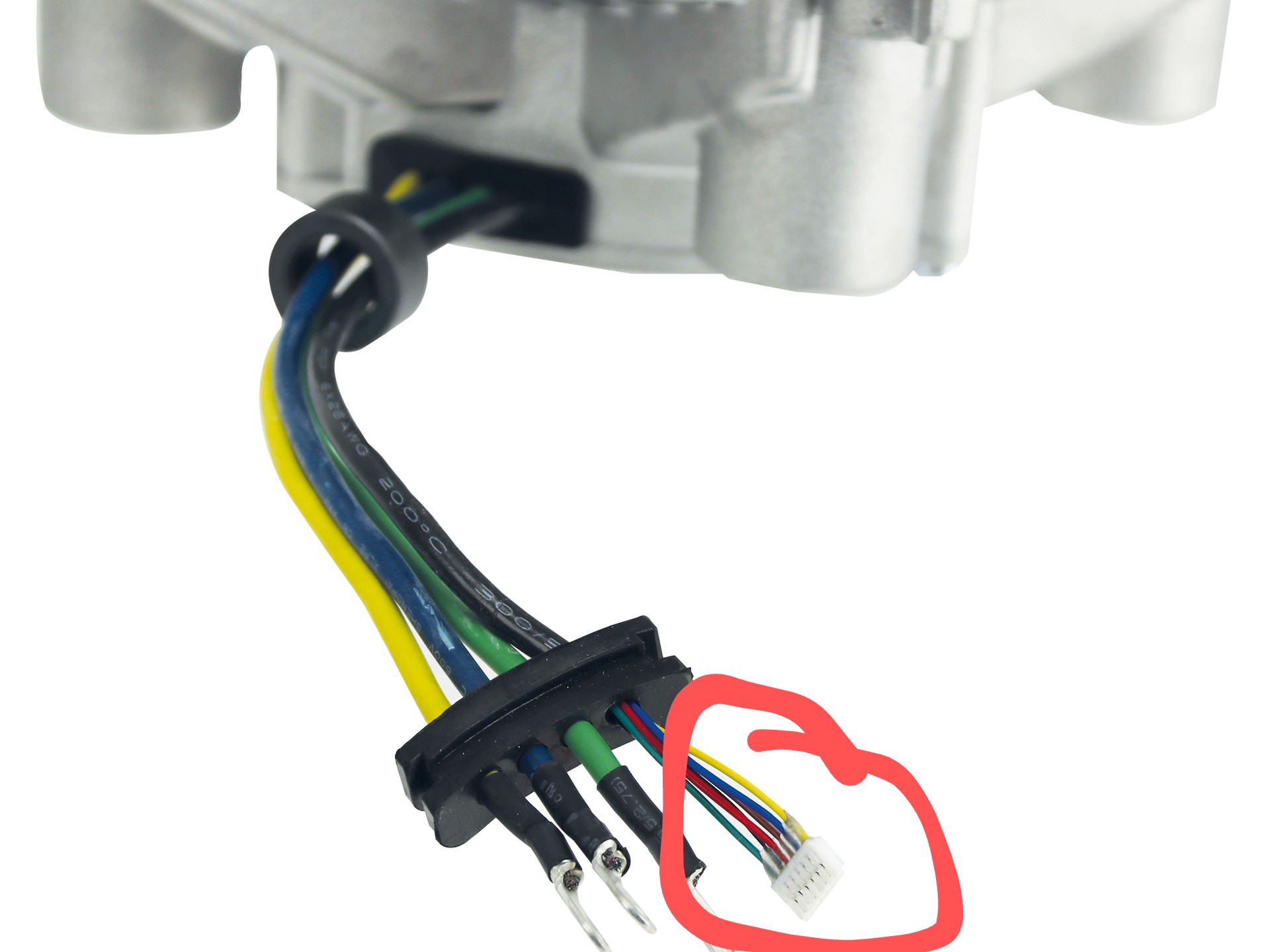

von Achim M. (minifloat)
Schreibt doch nicht so ein Blech 😉
Der Motor hat Hallsensoren, wie auf den Bildern zu sehen.
Der Motorcontroller arbeitet mit Motoren  mit oder ohne Hallsensoren,
steht im Text.
Der Motorcontroller ist ein Drehzahlregler, steht im Text.

> Lastausregelung.
Hatte extra ins Datenblatt bei Pollin geschaut: Dort habe ich keine
Hallsensoren in der Anschlußbelegung gefunden. Auch keine Beschreibung
der verbauten Hallsensoren - also ging ich davon aus daß es keine gibt.
Was habe ich übersehen?
Zwei der Produktbilder.
mfg mf
von Jörg K. (joergk)
Achim M. schrieb:
> mfg mf
Hm,
da hätte ich wohl besser Bilder gucken als DabBla lesen sollen...
Da stand nämlich nichts von drin

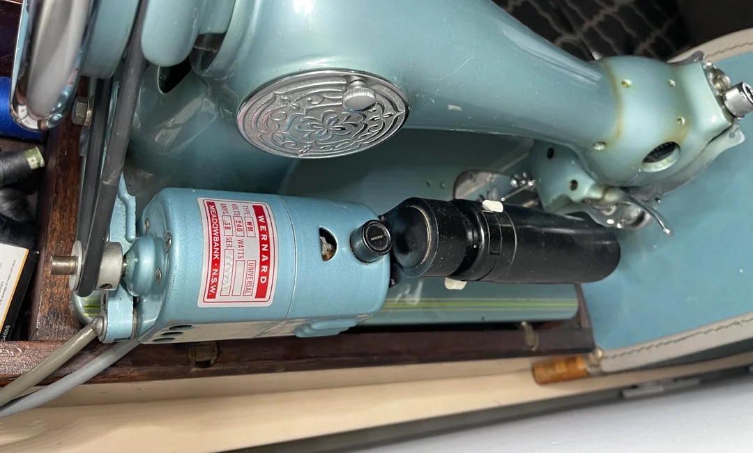

Das sehen die Hersteller anders, die verbauen Motoren (und Steuerungen),
die im niedrigen Drehzahlbereich alles andere als volles Drehmoment
haben. Da muss man mit einer Mindestgeschwindigkeit arbeiten, langsamer
geht nicht.
Und genau so etwas möchte ich durch was besseres ersetzen. Die Maschine
selbst ist robust, komplett aus Metall gefertigt (und schon etwas
älter).
Nur der Motor ist halt ... enttäuschend. Wenn es nicht sofort losrattern
soll, brummts und es bewegt sich nichts.

Da ist keine Regelung. Ganz sicher nicht.
Die Maschine (und auch der Motor) ist alt, wirklich alt. Dafür aber
deutlich robuster gebaut als heutige. Der Motor hängt außen an der
Maschine dran; die Maschine könnte auch mit einer Fußwippe betrieben
werden, dazu müsste man sie nur in einen entsprechenden Nähtisch
einbauen.

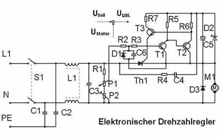

Meist gibt es eine einfache Regelung des Dimmers anhand der
Motor-Tachospannung. Auch schon bei älteren Maschinen.

Alexander schrieb:
> Zum Controller gibts noch ein paar Bilder.
> Beitrag "FYI: Pollin BLDC Treiber"
Nice. Der 6Polige unten rechts hat UH VH WH Pins. Was wird das wohl
sein? Nur die 5V vom Controller müssen auf 3.3V für die Hallsensoren
runtergebremst werden, wenn man den Sensorplatinen-Aufdruck glauben mag.
Ansonsten würde ich nach Erhalt der Teile und Ausbau der Platine Hinz
fragen, welche Sensoren das sind. Vielleicht gehen die auch mit 5V.

Anbei mal eine noch eher komplexe Schaltung, vielleicht findet jemand
die einfachere.

Meine Maschine sieht so ähnlich aus wie die auf den Bildern.
(keine Schnörkel an den Blechdeckeln und keine Lampe neben dem Motor)
Das ist ein japanischer Nachbau eines uralten Singer-Designs, der
Nachbau dürfte aus den 50ern/60ern kommen, das Singer-Design dürfte über
100 Jahre alt sein (es ist eine Singer 15-88).
> 100 Jahre alt sein.
Sieht nach Reihenschlussmotor aus, was ja lange üblich war.
