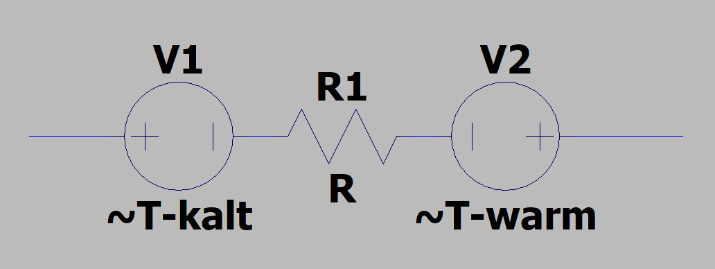

Jonathan schrieb:
> So wie ich das verstehe, sollten Peltiers eigentlich Strom- und nicht
> Spannungsgesteuert werden.
Irrelevant, es sind Widerstände, I=U/R, aber kein PWM.

Also willst du die Temperatur regeln. Und weil das der überlagerte
Regler ist, ist es unwichtig, ob der drunterliegende Stromregler des
völlig linear ist. Er sollte lediglich stetig sein.
Und weil der Strom durch das Peltierelement vorrangig von der
anliegenden Spannung abhängt, reicht es aus, wenn du die Spannungs
regelst.

von H. H. (hhinz)
Elektrisches Ersatzschaltbild eines Pelztiers.
