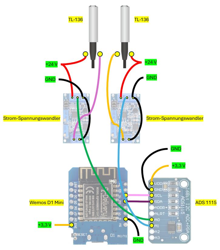

Ich habe einen TL-136 Drucksensor zur Füllstandsmessung einer Zisterne
über ein Strom-Spannungswandler-Modul an einen ADS1115 AD-Wandler
angeschlossen. Dieser liefert Daten an einen Wemos D1, das Ganze
funktioniert wunderbar. Nachdem ich eine zweite Zisterne habe, überlege
ich mir, ob ich die vorhandene Schaltung durch einen zweiten Sensor
ergänze (siehe Skizze). Allerdings frage ich mich, ob sich die beiden
Sensoren dann beeinflussen.
Feedback welcome, bevor ich mir eine funktionierende Lösung
zerschieße... Wenn das nicht möglich ist, baue ich eben die Schaltung
noch mal parallel auf...
Mir erscheint der Aufwand für die IU-Wandlung unnötig hoch. Ich würde da
einfach einen passenden Widerstand nehmen, so wie dort:
https://nachbelichtet.com/wasserstand-in-zisternen-mit-homeassistant-esphome-und-tl-136-drucksensor-messen
> Allerdings frage ich mich, ob sich die beiden Sensoren dann
> beeinflussen.
Ich gehe einfach mal davon aus, dass alles, was "GND" heißt miteinander
verbunden ist. Dann lautet die Antwort: Nein.
BTW: wenn du in deinem Schaltplan die IU-Wandler gedreht hättest, dann
wäre der Signalfluss sinnvoll von oben nach unten. Derzeit hast du
unnötige Kreuzungen drin, weil der Stromeingang unten und der
Spannungsausgang oben ist.

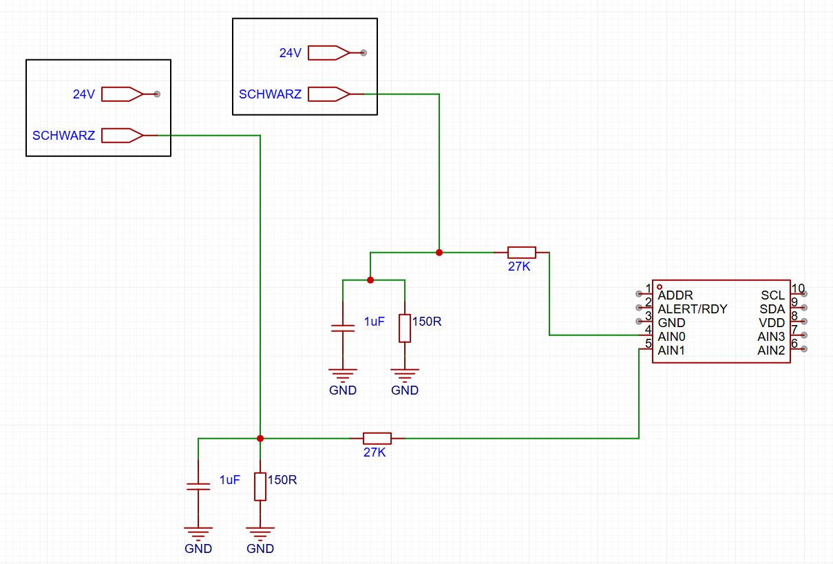

von Maz (mfunk)
Danke für Dein schnelles Feedback. Natürlich sind alle GND miteinander
verbunden, ich versuch's gerne auch ohne Spannungswandler (siehe Skizze
im Anhang). Müsste so passen, oder? Ich werde berichten :-)
Mach den 27k ruhig ein wenig kleiner, denn sonst bekommst du evtl.
gegenseitige Beeinflussung bei abwechselnder Wandlung der beiden Kanäle.
Im Datenblatt vom ADS1115 taucht der Hinweis auf "resistor values to
below 1kΩ" auf. Mach also mal 1k dort rein.

Maz schrieb:
Da die Signale von einem Füllstandssensor langsam sind, empfiehlt sich
hinter den 27 kΩ Widerständen noch jeweils ein Kondensator nach Gnd
(100nF), um Störungen heraus zu filtern und die Eingänge unempfindlich
gegen ESD zu machen.

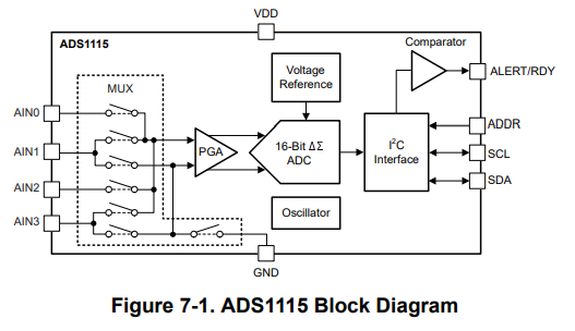

Der ADS1115 weisst an seinen vier Messeingängen einen nicht zu
vernachlässigen (relativ niedrigen) Innenwiderstand auf.

Der ADS1115 benötigt nach dem Umschalten des Eingang eine gewisse
"Ruhepause", abhängig von der Wandlungsrate.

Ralf X. schrieb:
> Wer schaltet da etwas um?
Der ADS1115. Das IC hat einen Vorverstärker und einen A/D-Wandler,
die auf die vier Eingänge umgeschaltet werden.
von Rainer W. (rawi)
Ralf X. schrieb:
> Er misst an seinen vier Eingängen die Spannungen und/oder Differenzen
> (4/2).
> Der TE nutzt nur zwei Eingänge des ASD1115.
Der TE misst keine Differenzen, also muss der Multiplexer zwischen den
beiden Eingängen umschalten. Oder wie stellst du dir das vor?

von Jörg R. (solar77)
Manfred P. schrieb:
> Wo tauchen diese "kleiner 1kΩ" auf, ich hatte mal vergeblich gesucht und
> auch im Forum keine sinnvolle Antwort zu dessen Eingangsimpedanz
> bekommen?
Seite 35: Abschnitt 9.2.2.6 First-Order RC Filter Considerations
https://www.ti.com/lit/ds/symlink/ads1115.pdf
