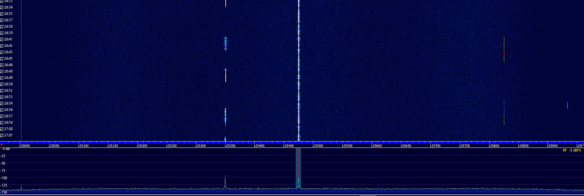

Hi
Ich habe einen neuen TinySA. Zum Spass wollte ich mit der mitgelieferten
Antenne mal den Flugfunk anschauen/abhören.
Der TinySA Ultra funktionier soweit. UKW sender sind klar erkenntlich
und kann diese auch anhören.
Aber im gesamten Beriech 118MHz -  130MHz aber nur noise floor.
Auch wenn ich direkt auf die Towefrequenz des nächsten Flughafen (ca
30km) -> nur Rauschen mit 200Hz Bandbreite. LNA mit 20dB auch Rauschen.
Also Optisch noise floor. Akustisch rauschen.
Mache ich was falsch oder sind die Signale so schwach dass der TinySA
Ultra da nix empfangen kann?
Auch soll man mit dem TiniSA ultra und der mitgelieferten Antenne die
48MHz CPU + harmonischen sehen: Bei mir auch nur noise floor!

Tower Frequenzen sind am wenigsten für deinen Test geeignet, denn auf
denen wird mit minimaler Leistung gesendet. Tower Freuqenzen dienen
ausschließlich zur Abdeckung des Luftraumes des unmittelbaren Abflug-
und des Endanflug Bereiches eines Flugplatzes und sollen absichtlich am
Boden nicht weit reichen, damit sie wegen der Frequenzknappheit
anderenorts wieder vergeben werden können. In einigen Kilometern Distanz
sind allenfalls die Sendungen des Flugzeuges in der Luft gut zu
empfangen, der Tower meist nur noch schwach.
Spektrum Analyzer sind per se keine empfindlichen Empfänger, ihr
Rauschflur liegt beträchtlich höher als der eines Flugfunkempfängers.
Das mitgelieferte kurze Teleskopstäbchen an 50 Ohm ist auch keine
optimale Flugfunkantenne.
Aber zumindest die Aussendungen von überfliegenden Flugzeugen in
Reiseflughöhe sollten wahrnehmbar sein. Die kommen wegen der
Line-of-sight Ausbreitung mit hohen Feldstärken an. Die standardisierten
Konversationen im Flugfunk sind kurz und knapp und dauern nur Sekunden,
man muss schon auf Zack sein, um die zu sehen.
Probiere vielleicht auch mal die Frequenzen für die Area Control, oder
die Upper Area Control für deinen ATC-Sektor raus. Die senden mit
höherer Leistung und sind oft an exponierten Standorten und reichen
daher weiter. Oder versuche es auf den weiter reichenden Frequenzen für
ATIS und VOLMET für deinen geografischen Bereich, die man übrigens
ungestraft abhören darf.

Grundsätzlich:
Flugfunksignale sind sehr schmalbandige Signale in Amplitudenmodulation
moduliert. Kanalabstand ist 8.33kHz.
Flugfunksignale sind zeitlich kurze Signale.
Zeitlich kurze Signale zeigen sich auf dem Spektrumanalyzer nur, wenn
der Sweep zufällig im richtigen Augenblick über die richtige Frequenz
streicht.
ATIS-(Automatic terminal information service)-Signale im Flugfunkbereich
sind am besten geeignet, um mit einem Spektrumanalyzer die
Flugfunkfrequenzen zu suchen. Diese Sender senden ein kontinuierliches
Signal.
Empfehlung:
Mit Zero-Span eine ATIS-Frequenz suchen und davon ausgeĥend versuchen
auf eine Tower-Frequenz zu wechseln.

von Schorsch M. (schorschm)
Heute Morgen in der Nähe eines Militärflughafens.
Der Dauerträger ist ein Wetterkanal, er gibt ununterbrochen aktuelle
Wetterdaten aus.
