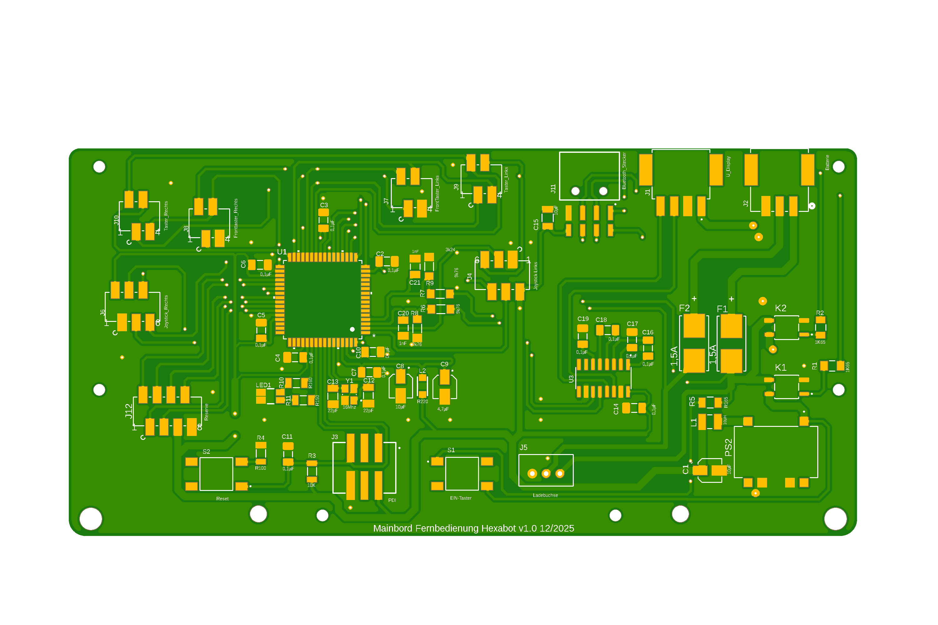

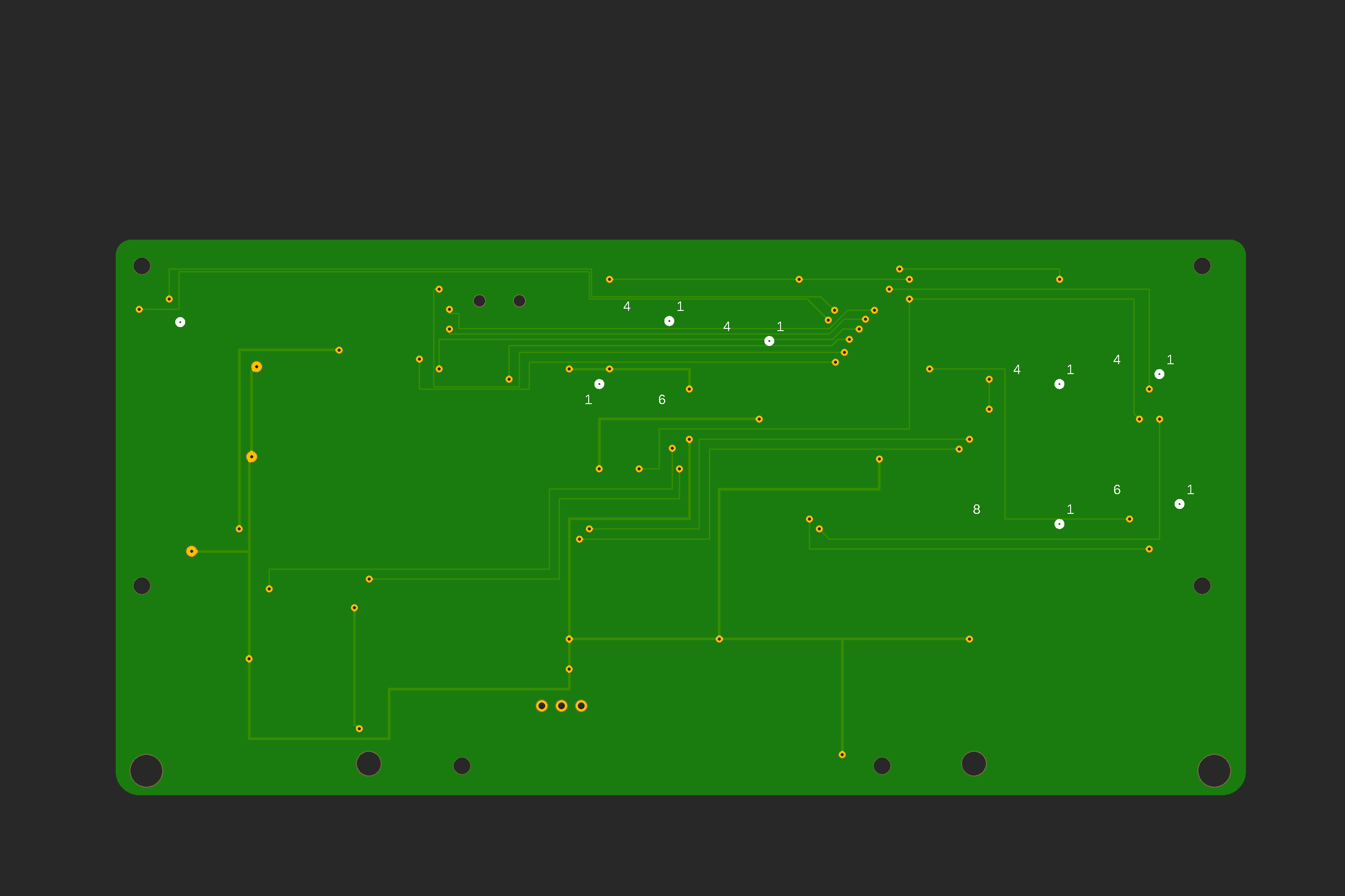

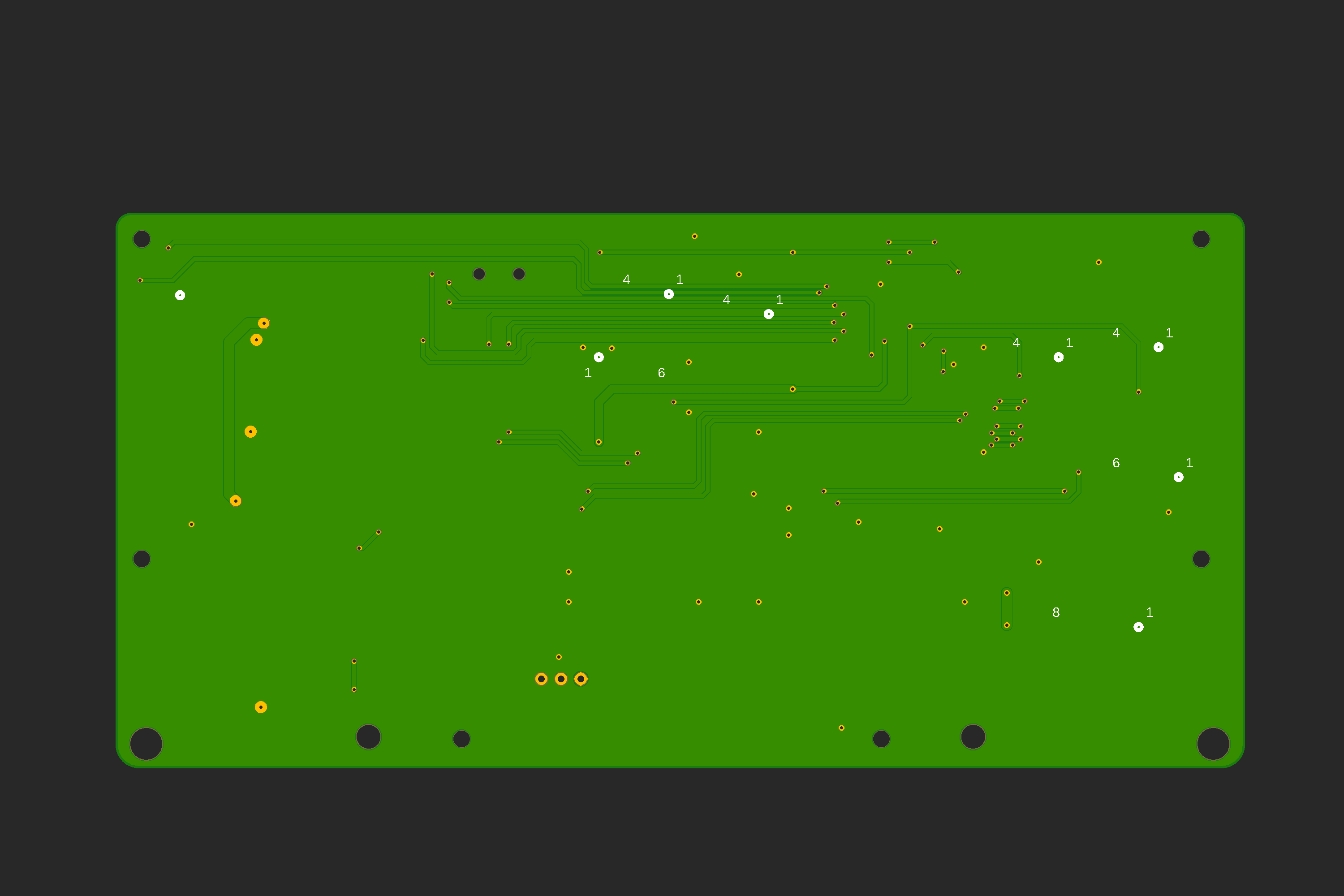

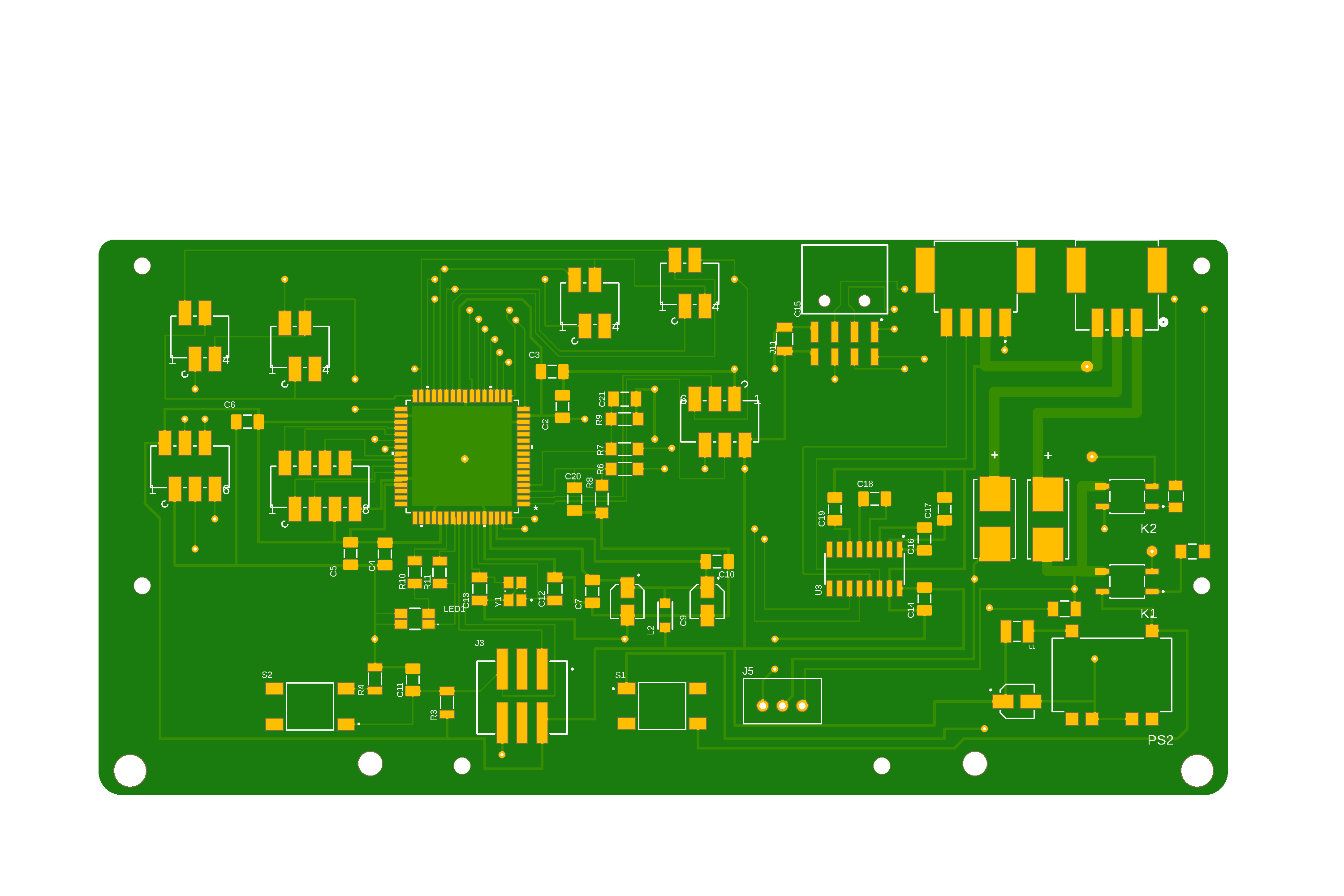

Hallo werte Gemeinschaft,
ich möchte gern eine Platine fertigen lassen. Dies ist aber mein erster
Versuch, zuvor habe ich immer auf Lochraster aufgebaut.
Wenn sich jemand bitte die Zeit nehmen würde um sich meinen Entwurf
anzusehen, wäre ich sehr Dankbar darüber.
Es soll eine Fernbedienung werden. Ein µC liest ein paar Tasten ein,
diese auf separaten Platinen verbaut sind. Die verarbeiteten Daten
werden per UART auf ein Display visualisiert. Es wird ein
Bluetooth-Modul per SPI angesteuert.
Da ich keinerlei Erfahrung im Routen und Platzieren von Bauteilen habe,
bin  ich mir sicher das ich so ziemlich alles falsch gemacht habe. Durch
das mitlesen in diesem Forum weis ich aber um die geballte Fachkompetenz
hier.
vielen Dank vorab

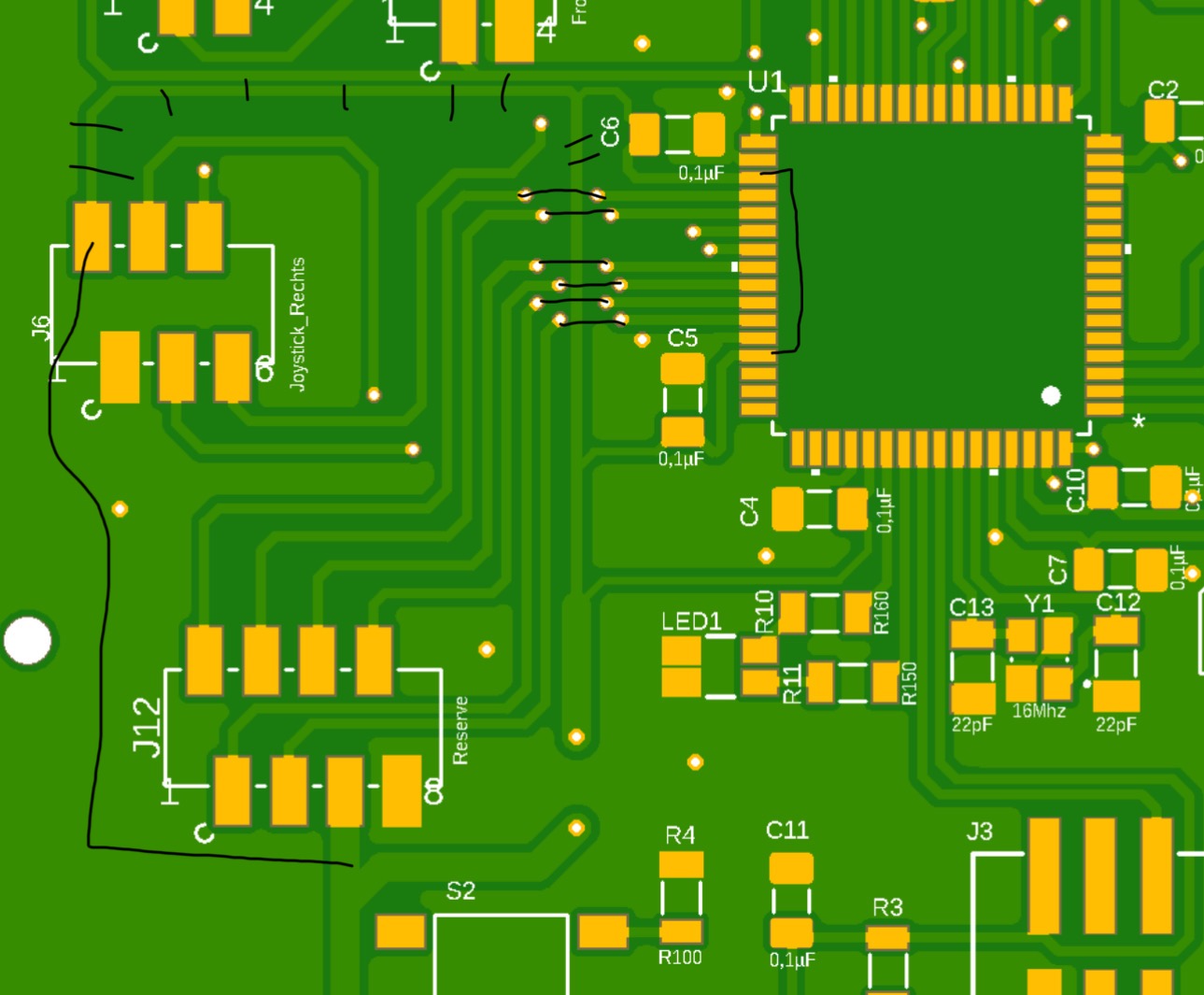

von Lothar (Firma: HZB) (analog_art)
Hallo Thomas,
ein Schaltbild wäre auch hilfreich, aber ich versuche es trotzdem auf
die Schnelle vorm Frühstück.
Sehr viele 90° Winkel, ich würde viele Leiterzüge auf 45° abschrägen und
damit Abstrahlflächen minimieren - alles was (Digital) getaktet wird,
sendet Störungen aus und die sollte man prinzipiell minimal halten. Und
das errreicht man unter anderen durch kleine Schleifenflächen.
Dann ganz wichtig:
Masseflächen auf TOP und Bottom anlegen. Dient auch der Entstörung und
sorgt auch für saubere Digitalpulse innerhalb der PCB.
Zum Silksreen (Bestückungsdruck):
Ich drehe die Schrift immer so, das alles aus einer Richtung lesbar ist.
Und bei fast allen Steckern fehlt eine Bezeichung. J3 ist zu weit weg.
Überhaupt nicht mit Beschriftung geizen, kostet ja nicht mehr, wenn man
mehr rauf schreibt. Namen was das überhaupt für eine Platine ist,
Spannungen, Schaltungsbereiche, Steckeraufgaben benennen,
Herstellungsdatum. Alles was dir einfällt, was jemand der mal in fünf
Jahren diese Platine defekt in die Hände bekommt, bei einer Reparatur
helfen kann.
Falls das KICAD ist, kannst Du mit gleichzeitigen Drücken von ALT+3 eine
3D Ansicht erzeugen (die auch mal hier reinstellen)  Da sieht man immer
erstaunlich viel selber, was man besser machen kann. Enger rücken oder
weiter auseinanderrücken wegen Lötbarkeit. Nutze diese Möglichkeit.
Und über was man überhaupt nachdenken könnte-allerdings weiß ich nicht,
ob du die Tastaurplatine drunter hast und es nicht möglich ist- die
Bauteile auch unten zu plazieren und damit wesentlich Fläche
einzusparen.

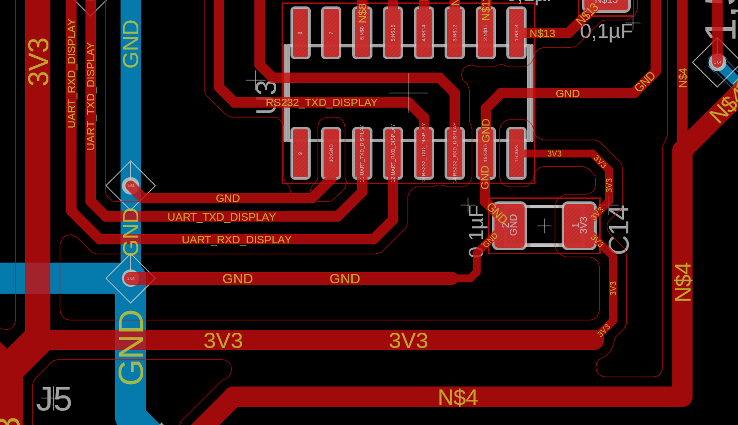

von Nemopuk (nemopuk)
Masseflächen fügst du noch hinzu, nehme ich an. Sie dienen auch der
stabilen Befestigung, soweit das mit den gewählten Buchsen überhaupt
geht (welche mit Lochbefestigung wären viel stabiler).
Die Leitungen der Versorgungsspannung sind arg dünn.

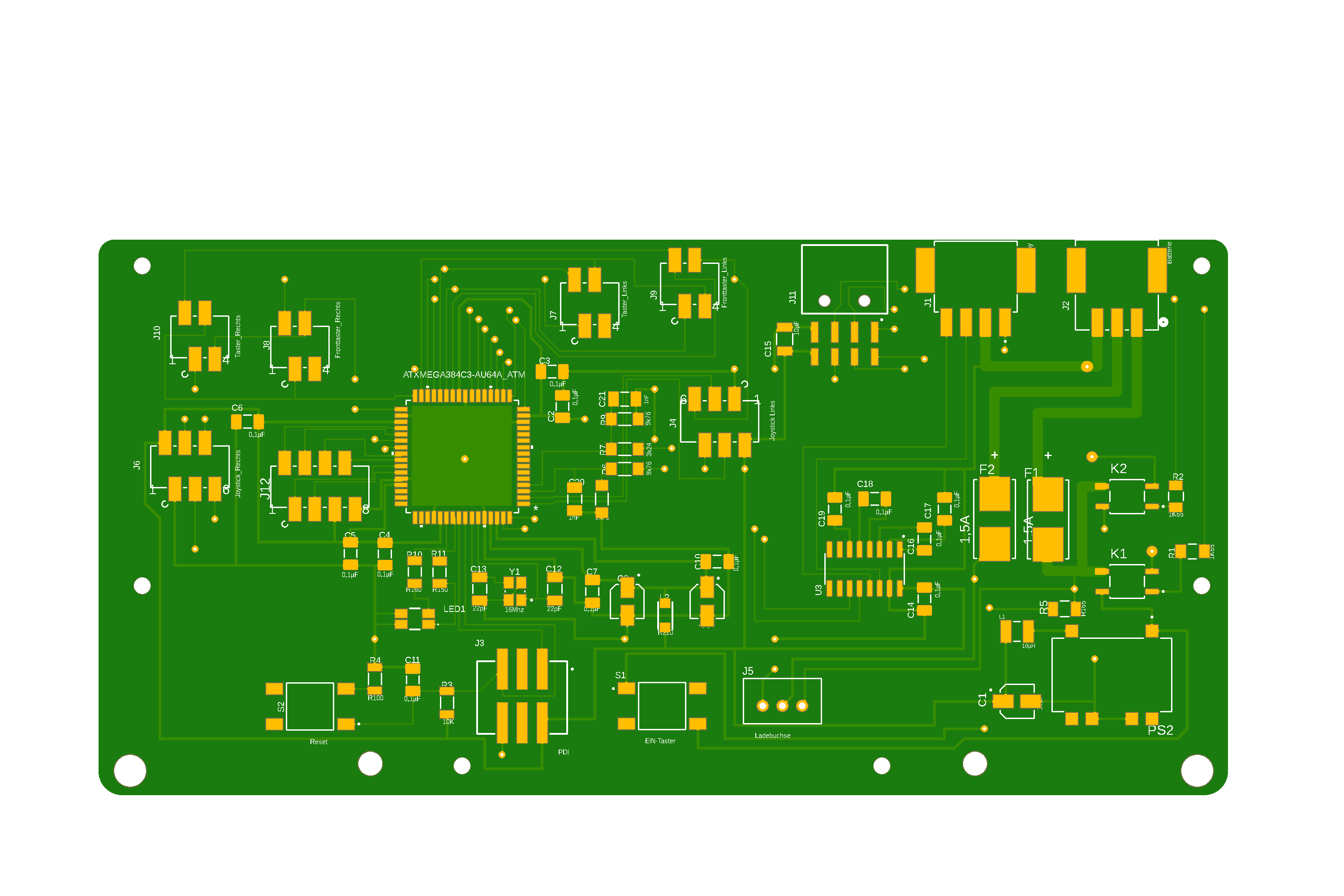

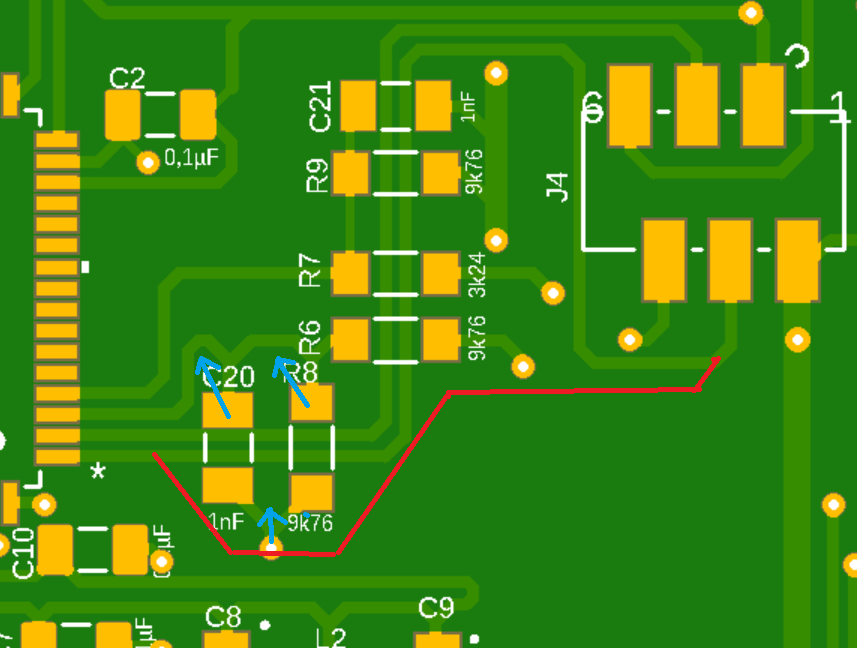

von Thomas W. (thomas_w808)
vielen vielen Dank schonmal.
kurz zur Vervollständigung, es ist ein reines Hobby Projekt.
Als CAD wird Autodesk Fusion verwendet, weil es kostenlos ist und ich
bereist Erfahrungen mit EAGLE gesammelt habe.
Alle Punkte werde ich nacheinander abarbeiten, den fehlenden
Bestückungsdruck habe ich auch bemerkt und schon behoben. Die fehlenden
Bezeichnungen steckten auf einen anderen Layer der nicht exportiert
wird.
Den bereinigten Bestückungsdruck anbei, aber ich werde den nochmals
überarbeiten.
Die 3D Ansicht im Autodesk Fusion finde ich nicht so Hilfreich, wenn es
kein 3D-Model für die Bauteile gibt. Anbei die "Leiterplatzte_v1".
Wo meinst du das diese zu dünn sind? Vom Stecker J2 über die Sicherung
F1/F2 bis zum PMOS K1/K2 (da fehlt wieder der Siebdruck) sind die
Leiterbahnen in 1,27mm ausgeführt, und danach in 0,3048mm. Ich hoffe das
ich mich nicht verlesen habe, um die 1A vom TSR1-2433SM leiten zu
können.

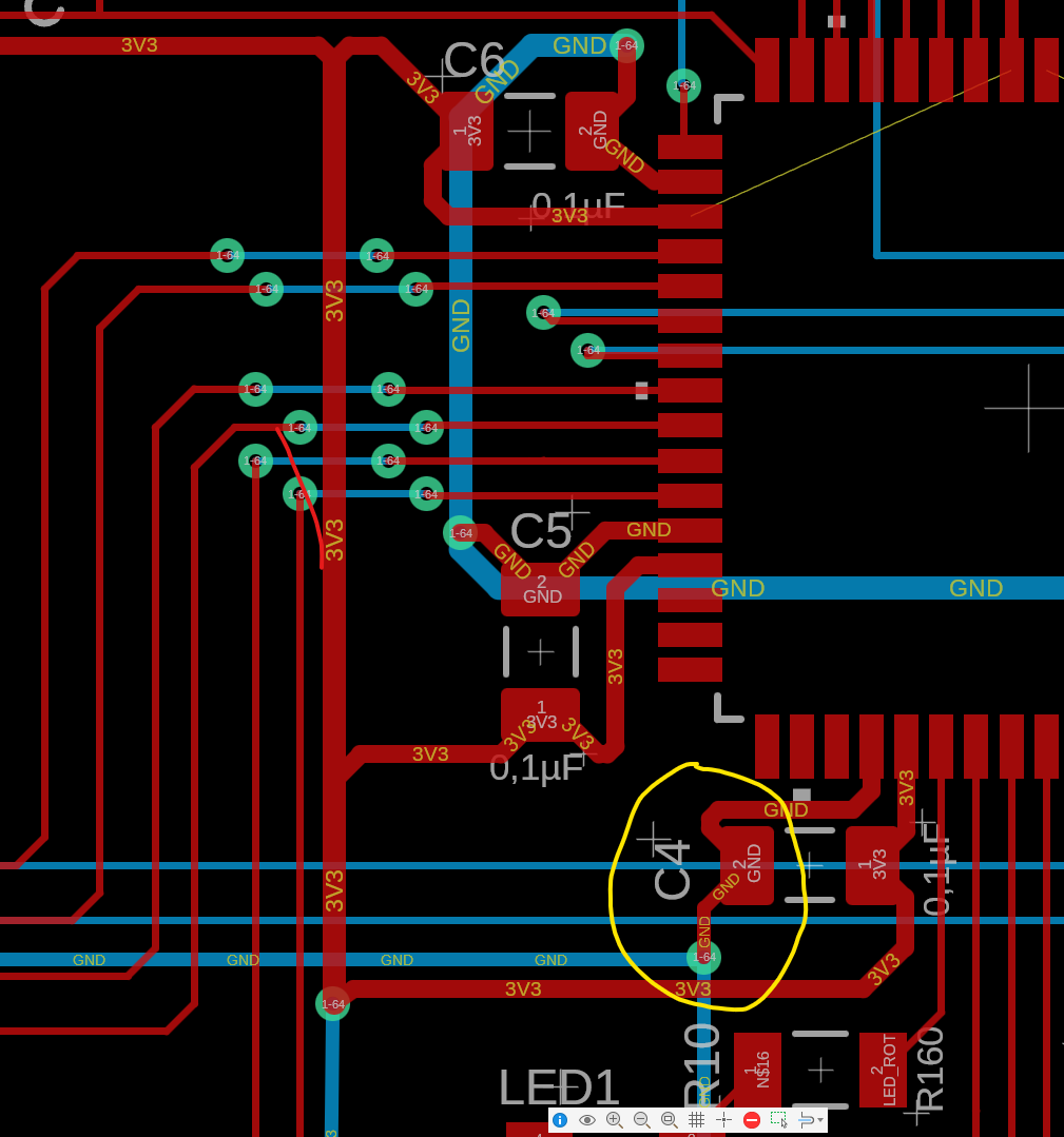

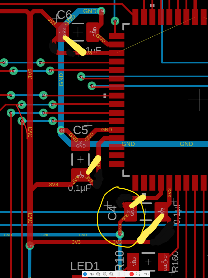

Die Themen Massefläche und abknickende Leiterbahnen (45° statt 90°)
werde ich angehen, wenn ich eine weitere Frage klären konnte. Und zwar
habe ich selbst bedenken bei den Abblockkondensatoren am µC. Den
positiven Anschluss habe ich so kurz wie möglich von C zum µC geführt.
Um mit weniger Vias auszukommen habe ich alle GND vom µC unter diesem in
einer Massefläche zusammengefasst. Dies ist zentral an die GND-Leitung
angebunden. Daher ergeben sich ziemlich lange Wege wischen µC-GND und
Abblockkondensator.
Wie sollte die Anbindung eurer Meinung nach ausgeführt werden? Direkte
Einzelleitung vom µC-Pin zum Abblockkondensor (V+ & GND), oder die
"Massefläche" mit Einzelleitungen an die verschiedenen
Abblockkondensatoren anbinden.

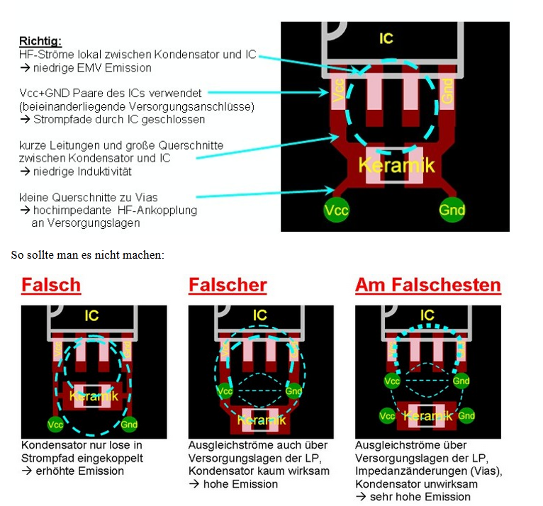

von Peter G. (metalfranke)
Thomas W. schrieb:
> Und zwar habe ich selbst bedenken bei den Abblockkondensatoren am µC
Du hast Glück, dein Mikrocontroller hat klar zuordenbare Vcc/Gnd Paare.
An jedes dieser Paare gehört unmittelbar an die Pins ein 100nF
Kondensator dran. Von den Pads des Kondensators dann weiter ins Vcc bzw.
Gnd Netz. An Vias brauchst du nicht zu sparen, die kosten nichts :-)
Gruß Peter

von GHz N. (ghz-nerd)
Hier ist ein nützlicher Artikel, der die Basics von Abblockkondensatoren
kurz un bündig erklärt:
http://www.lothar-miller.de/s9y/archives/12-Entkopplung.html
Ein ATMega Hobbyprojekt wie dieses hier wird zwar auch dann einwandfrei
funktionieren, wenn diese Regeln nicht pedantisch genau eingehalten
werden.
Es empfiehlt sich aber auf jeden Fall diese Prinzipien zu
verinnerlichen, denn irgendwann kommt der Fall, bei dem deine Schaltung
überdurchschnittlich schnell, robust, störungsarm oder EMV-konform sein
soll. Spätestens dann zeigt sich der Einfluss der Layout-Qualität;)
PS: Für einen erstes Layout sieht das gar nicht mal so schlecht aus. Du
steckst vielleicht noch etwas in der Lochrasterplatine-Denkweise. PCBs
bieten so viele tolle Möglichkeiten und Freiheiten, die entdeckt
ausgenutzt werden wollen :)
vielen Dank, die Antwort ist eindeutig.
Kann man "unmittelbar an die Pins" definieren?
Irgendeinen Tod muss ich ja sterben, und sei es der das man die
Massefläche auf dem Bottomlayer nicht unnötig zerscheiden soll.
Kann man die Abblockkondensatoren 1-2 cm vom µC-Pin entfernt
positionieren um das Routing der Signalleitungen zu optimieren?
Überall. Durchbrennen werden sie nicht, aber Spannungsabfall provoziert
Störungen. Nutze den verfügbaren Platz aus. Für ungenutzte Fläche
bekommst du kein Geld zurück.
von Wastl (hartundweichware)
> können.
Grösster Fehler bei Versorgungsleitungen ist dieser: laut Netzliste
werden alle Vcc Leitungen ja richtig verbunden. Nur verliert sich
beim Übergang von Schaltplan auf Layout die Topologie welcher Pin
wann "drankommt" und alle Verbraucher hängen an einer Kette die
sich zufällig durch die Platzierung der Bauteile ergibt. So
geschieht es durch die vorhandene Un-übersichtlichkeit dass
starke Verbraucher oft am Ende der Versorgungskette liegen und den
davorliegenden Bauteilen durch Störungen zu Schaffen machen. Um es
einfach auszudrücken: eine Versorgung sollte redundant ausgeführt
werden (also mehrere Leitungen) mit eiem Netz damit jeder
Verbraucher kurz an die Versorgung angebunden wird. Alternativ
und gleichwertig dazu ist eine echte Sternpunkt-Versorgung möglich.

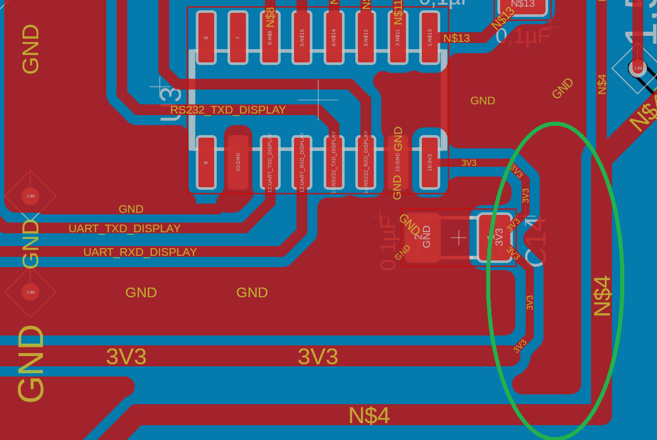

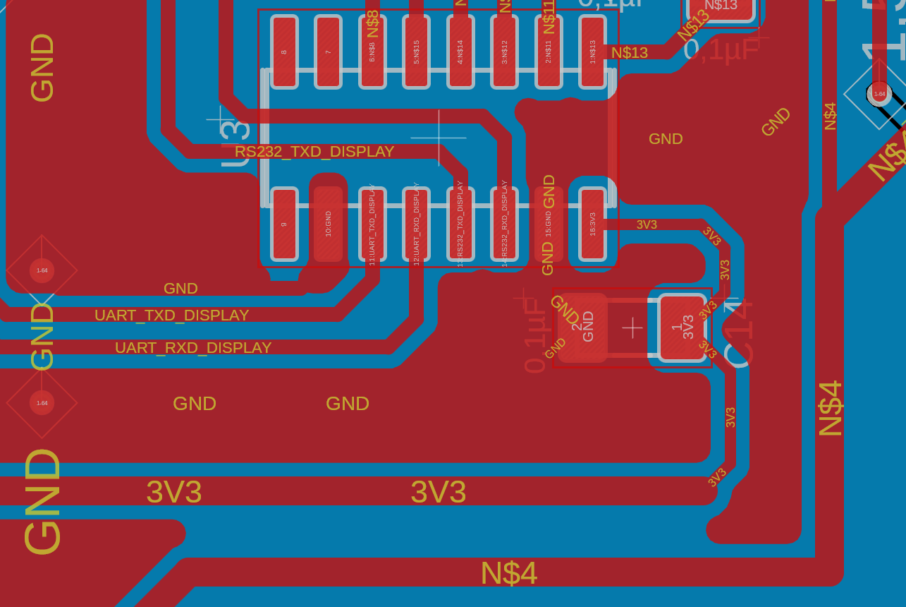

von Sebastian W. (wangnick)
Das hier ist nicht so schön.
LG, Sebastian
> werden
für mein Verständnis bitte folgende Frage: Ich glaube irgendwo gelesen
zu haben das die Stromversorgung nicht "Kreisförmig" ausgeführt werden
soll. Sprich VCC/GND eines Abblock-C bekommt nicht von zwei Leiterbahnen
aus Strom "geliefert" (Ausfallsicherheit).
Meinst du mit "Redundant" das ein verzweigtes Verteilnetz ausgeführt
werden soll? Wobei nach verschiedenen Verbrauchern aufgeteilt wird.
von Alexander (alecxs)
Wastl schrieb:
> So
Entschuldige aber deswegen macht man sich bereits vor der Platzierung
Gedanken. VCC und GND sollte man zumindest grob vorab routen, es sei
denn man hat sowieso eigene Lagen vorgesehen.
So nahe an die Pins, dass man gerade noch so mit den Leiterbahnen an die
Nachbarpins ran kommt.
Thomas W. schrieb:
> Ich glaube irgendwo gelesen zu haben das die Stromversorgung nicht
> "Kreisförmig" ausgeführt werden soll.
Sobald ein Kreis an einer Stelle unterbrochen ist, ist es ja kein Kreis
mehr ;-). Du kannst das Vcc Netz um den Mikrocontroller herum auf jeden
Fall als "U" bzw. "Y" ausführen, also irgendwas in Richtung
Baumstruktur.
Ach ja und lass beim Bestückungsdruck die Bauteilwerte weg.
Man ändert oft noch Werte bei den ersten Tests und dann ärgert man sich
das der falsche Wert auf der PCB drauf steht. Also nicht R9 9k76 sondern
nur R9.
Überhaupt warum 9k76 und nicht 10k?
Und warum 3k24 und nicht 3k3?
1k65?--> 1k6
Etc.
Ist einfach billiger, üblicher und außerdem besser erhältlich, wenn man
die E24 Reihe nimmt.
Und den Bestückungsdruck noch mal sorgfältig so verschieben, das er
nicht in die Lötpads reingeht.

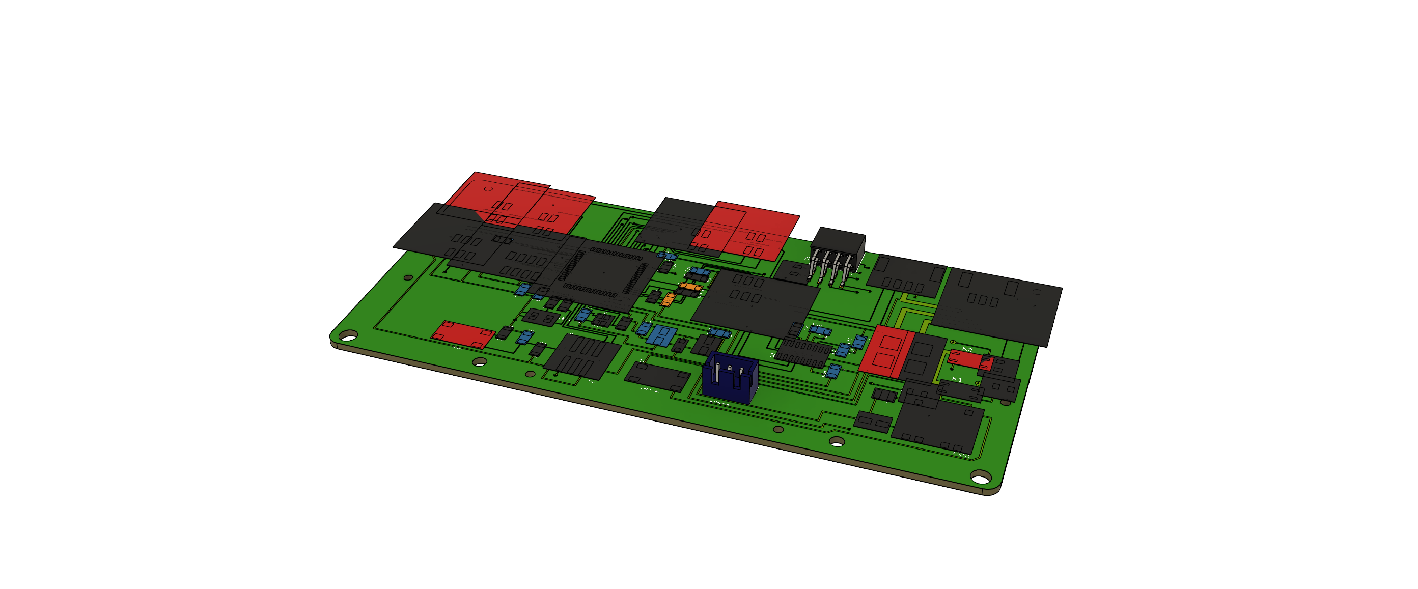

Du kannst aber aus Deiner PCB einen Gerberdatensatz machen und diesen
dann mit einen Gerberviewer anschauen. Ich benutze gern diesen Viewer
https://de.zofzpcb.com.Der ist zwar an einigen Stellen etwas
gewöhnungsbedürftig, aber man arbeitet sich recht schnell ein.
damit ich nicht alles ändere und dann hab ich doch etwas falsch
verstanden, hier die Frage ob die Abblockkondensatoren so korrekt
angebunden sind?
Ganz speziell die Leiterbahnführung GND im gelbem Kreis.
(Leiterbahnbreite GND noch nach dem Screenshot angepasst)
Von den Stromführenden Leiterbahnen im 45° Winkel abgehen(verzweigen)?
vielen Dank (super Tipps, da werde ich ein paar Tage brauchen um alles
umzusetezen)
von Marcel V. (mavin)
Thomas W. schrieb:
> ob die Abblockkondensatoren so korrekt angebunden sind?
Du musst die Leiterbahnen nicht immer gezwungenermaßen von hinten an die
Lötpads heranführen, du kannst auch seitliche Zugänge gestalten (gelb).
Lötpads heranführen
jetzt bin ich verwirrt. Laut den Link von GHz N. sollen die Leiterbahnen
in den Kerko zeigen und aus diesen heraus führen. "Kondensator nicht
lose in den Strompfad einkoppeln" (linkes unteres Bild "Falsch" im
Screenshot)
https://www.lothar-miller.de/s9y/archives/12-Entkopplung.html
Aber wenn das wie in deinem Bild auch geht, wäre es für mich leichter.

von Klaus F. (klaus27f)
Thomas W. schrieb:
> Abblockkondensator.
Am hochpoligen uC überlegenswert (optimal) wären Kondensatoren auf der
LP Unterseite.
Wer bestückt die Platine?
Ich hatte geplant dies händisch selbst durchzuführen.
C`s auf der Unterseite ist eine gute Idee.
Falls es in Fusion kein 3D-Modell für ein Bauteil gibt, muss man selbst
ein bisschen aktiv werden und Bibliothekspflege betreiben. Um auf der
Platine einen Eindruck von der Platzierung zu bekommen, kann der
künstlerische Anspruch an das Modell auch etwas zurückgeschraubt werden.
Es gibt viele Modelle zum Herunterladen in den Weiten des Internets,
z.B. bei Bauteilhersteller, Distributoren oder in community-basierenden
Sammlungen wie z.B. https://www.snapeda.com/, https://grabcad.com/
Damit ihr sehen könnt das ich versuche eure Tipps umzusetzen, anbei der
neuste Stand für die Platine.
Die Masseflächen muss ich noch einfügen. Ansonsten hoffe ich keine allzu
groben Schnitzer mehr im Design zu haben.
vielen Dank für eure tolle Unterstützung.
von Rainer W. (rawi)
Thomas W. schrieb:
Das Ding heißt "Hexapod". Die Bezeichnung leitet sich ab von πούς, ποδός
(poús, podós) griech.: Fuß.
Thomas W. schrieb:
> anbei der neuste Stand für die Platine.
Warum führst du die Leiterbahnen über unnötig lange Umwege an die
Kondensatoren ran? Und dann noch mit unterschiedlichen Linienstärken!
Orientiere dich an C11, da hast du es einigermaßen richtig hinbekommen.
Lege C14 quer, dann wird's besser.
Es wäre sinnvoll das vorher zu machen.
Da wohl GND eine Massefläche wird, erspart man sich "langes" routen von
GND.
Weiter fällt auf daß ganze Reihe von DK links vom uC (von J12 kommend)
erspart werden könnten, wäre das durchführende GND (oder ist es VCC) auf
Unterseite oder jedenfalls anders geroutet.

Warum hast du Abblockkondensatoren an PA0? Ist das nicht ein
gewöhnlicher Port-Pinn?
von Bradward B. (Firma: Starfleet) (ltjg_boimler)
> Ist das nicht ein gewöhnlicher Port-Pinn?
So gewöhnlich ist er nicht, lt. Datenblatt auch "Analog function".
Vielleicht will man über PA0/62 die Versorgungsspannung überwachen.
Kurze Antwort: ARef
Auf die die schnelle am Handy hab ich nur das Dokument für die B-Serie
gefunden. Mein uC ist C-Serie, aber ich gehe davon aus dassl in diesem
Punkt das gleiche im Dokument steht.
https://ww1.microchip.com/downloads/en/Appnotes/doc8414.pdf
Macht es mir einfacher die Potentiometer (Joystick) auszuwerten. Ich
habe nicht geprüft ob ich als Referenzspannungsquelle auch VCC im
Register wählen kann.
Danke für den Tipp, hab ich gleich umgesetzt.
Laut der verlinkten Seite von GHz N. sollten die Abblockkondensatoren
mit einer "dünnen" Leiterbahn vom supply aus angebunden werden. Die
Leiterbahn zwischen C und IC sollte dann breiter ausgeführt sein.
@Rainer W. ich habe die Platine jetzt in ...Hexabot umbenannt.
Tatsächlich schreibt man Roboter ohne "d". :-)
@Klaus F.
Ich hab mich da an Peter G. gehalten
Wenn du die Massefläche einfügst, wirst du feststellen, dass sie sehr
fragementiert ist. Dann kannst du sie auch weglassen ... hilft eh für
nix. Grund für die Fragmentierung sind deine sehr langen Signalleitungen
auf der Rückseite.
Abhilfe:
- Das Ziel "Signale ausschließlich auf der Vorderseite" und "voll
flächige GND-Plane auf der Rückseite" verfolgen (du machst eine 2-Lagen
PCB)
- Platzieren der Elemente, die das eben genannte Ziel unterstützen
(Mittel: rotieren von Elementen, Elemente tauschen ihre Plätze, ...).
Die Platzierung der Elemente ist dabei das "ah und oh"
- Routen auf der Vorderseite. Wenn es kreuzungsfrei nicht funktioniert,
dann a) eine Umplatzierung des Elementes erwägen, um ein kreuzungsfreies
Design zu ermöglichen, und wenn das nicht klappt b) Routen auf der
Rückseite
- Beim Routen auf der Rückseite die Leiterbahnen so kurz wie möglich
halten, um eine unnötig große Fragmentierung der GND-Plane zu vermeiden
(und eben nicht, wie du das gemacht zu haben scheinst: "ach, jetzt bin
ich auf der Rückseite, dann mach ich da mal weiter (sieht auch viel
einfacher aus)")
- Wechselströme wollen den Pfad zurück, den sie gekommen sind. Daher ist
ggf. eine GND-Leiterbahn auch auf der Vorderseite zu erwägen, wenn eine
größere Unterbrechung der GND-Plane nicht vermieden werden kann und
daher die Ströme einen größeren Umweg fließen müssten.
von Sebastian S. (dsebastian)
von Niklas G. (erlkoenig) Benutzerseite
Sebastian S. schrieb:
> Nachtrag:
https://www.signalintegrityjournal.com/blogs/12-fundamentals/post/1207-seven-habits-of-successful-2-layer-board-designers
Da steht:
> There is no copper fill on any layer
Was ist dann die große blaue Fläche im Bild? Sieht für mich stark nach
zu b. das ist eine Ground Plane. Was er meint ist Power vorrouten. Mache
ich mit Ground ebenfalls.
zu a. Link in den Kommentaren beachten
>> Nachtrag:
> Da steht:
> einer Kupferfläche aus.
copper fill != copper plane
Es geht darum, z.B., bei einer 2-lagigen Platine, auf deren Vorderseite
Signale und Stromversorgung geroutet wurden, etwaige (kleinere)
Freiflächen nicht mit Kupfer zu füllen (-> fill).
Die GND-Plane auf der Rückseite soll hingegen (idealerweise) die gesamte
Fläche (-> plane) der Platine ausmachen.
Macht das Autodesk Fusion so oder woher kommt das? Wenn da tatsächlich
Inseln erzeugt werden würde ich die mit Vias noch anschließen.
von Marci W. (Gast)
Hallo Leute,
noch kurz ein paar Worte zum Thema Kupferflächen: In einer Anleitung
eines PCB-Herstellers (könnte JLPCB gewesen sein) steht ausdrücklich,
dass man aus fertigungstechnischen Gründen immer die Flächen fluten
soll. Hat irgendwie mit dem Herstellungsprozess zu tun, der evtl.
schlechte Ergebnisse ergibt, wenn es große Freiflächen zwischen den
Leiterbahnen gibt. An die genaue Begründung erinnere ich mich nicht
mehr...
ciao
Marci
Nö, obwohl ich Fusion nicht verwende würde ich denken, dass da nicht mal
eben einfach so Kupferflächen erzeugt werden.
Der Artikel beschreibt "Habits" und die aufgeführten habits sind als
einfache Regeln zu verstehen. Danach ist auf copper fills zu verzichten,
da sie im Zweifelsfall mehr schaden würden als helfen.
Wer viel Zeit hat, sieht sich die Tutorials von/mit Rick Hartley oder
Eric Bogatin an (über den YouTube Kanal von Altium oder Altium Academy).
Sind recht lehrreich, wobei es eben für nicht-rocket-science-Anwendungen
auf die 7 Habits zusammenschrumpft.
Marci W. schrieb:
> In einer Anleitung
> soll.
Fertigung vs Signalintegrität. Natürlich ist nicht weggeätztes Kupfer
weniger umweltbelastend und verbrauchsintensiv. Aber wenn am Ende die
Schaltung nicht funktioniert, oder durch irgendwelche EMV-Test fällt,
ist niemanden geholfen. Dennoch habe ich das (copper fill) auch schon
gemacht, etwa für eine Platine, wo nur Schalter, Drehgeber oder langsam
vor sich hinblinkende LEDs verbaut waren. Aber eben nicht auf Platinen,
auf denen irgendwelche Bits hin- und herflitzen.
> etwaige (kleinere) Freiflächen nicht mit Kupfer zu füllen
Aber bei mehrlagigen Platinen ist es ok?
So baut man Bimetalle auf.
Auf zweilagigen Platinen sollte im Idealfall an jeder Stelle oben und
unten gleich viel Kupfer gleichmäßig verteilt sein. Wenn man das nicht
beachtet, dann biegt sich die Leiterplatte beim Löten und nach dem
Abkühlen sind Lötstellen und Bauteile unter mechanischer Spannung.
> auf deren Vorderseite Signale und Stromversorgung geroutet wurden
Zur "Stromversorgung" zählen für mich Masse und die
Versorgungsspannung(en).
> Dennoch habe ich das (copper fill) auch schon gemacht
Mann "füllt" nicht einfach potentialfreies Kupfer irgendwo rein, sondern
man sorgt mit Vias dafür, dass diese Kupferinseln einen Potentialbezug
haben. Im Idealfall GND. Dann kann man sie auch noch dafür verwenden,
eine "zerschnittene" Massefläche wieder durchgängig zu machen. Denn
zweilagige Platinen bringen es idR. mit sich, dass Signale oben und
unten verlaufen. Da hat schon so macher gedacht: "Masse muss ich nicht
routen, die flutet sich von selbst" und ist dann auf die Nase gefallen,
weil eine oder zwei Leiterbahnen diese Fläche in 2 Flächen zerschnitten
haben.
Dann würde ich es machen, wie es erfolgreiche Buchautoren auch machen:
sie lesen viele andere Bücher und finden dann ihren Stil.
Auch du solltest einfach mal einige andere Layouts z.B. von EVAL-Board
anschauen und überlegen, warum der Layouter das gerade so gemacht hat.
Zudem gibt es in den Datenblättern von ICs meistens Hinweise, wie das
Layout auszusehen hat.
Und zudem viel kleinere Bauteile nehmen. Es müssen ja nicht die Monster
mit 1206 sein. Wenn daneben ein IC mit 0,8mm Pitch sitzt und gelötet
werden können muss, dann darf auch der Blockkondensator klein sein: nimm
0603 mit 10nF, die passen super direkt an die Pins.
Undefiniertes Füllen erzeugt leicht "Antennen", d.h. nur an einem Punkt
angebundenen Gebilde, die zu Schwingungen angeregt werden können und
diese dann Abstrahlen - Gift für die EMV.
Das gilt ausschließlich für selbstgeätzte Leiterplatten, nicht jedoch
für die industrielle Fertigung.
Bei letzterer wird zum einen weggeätztes Kupfer auf elektrolytischem
Wege zurückgewonnen, d.h. es landet nicht irgendwann mit der
Leiterplatte auf der Müllkippe, sondern wird direkt weiterverwendet.
Außerdem werden insbesondere bei durchkontaktierten Leiterplatten
anfänglich nur sehr dünne Kupferfolien (z.B. 9 µm) für die Außenlagen
verwendet. Im Rahmen des galvanischen Durchkontaktierens erfolgt
gleichzeitig die Abscheidung des Kupfers auch auf den vorhandenen
Kupferflächen bzw. Leiterbahnen, und zwar bis zur gewünschten Enddicke
(z.B. 35 µm). Nur auf Innenlagen, die nicht gleichzeitig die Außenlagen
eines Durchkontaktierprozesses(*) sind, kann mit dickeren Kupferfolien
gearbeitet werden. Gleichzeitig sehr kleinen Strukturen (Leiterbahnen,
Abstände) auf Innenlagen erfordern aber wiederum eine möglichst dünne zu
ätzende Kupferauflage, so dass letztendlich doch ggf. wieder mit dünner
Folie gearbeitet und dann aufgekupfert wird. Eine heutzutage übliche
Innenlage hat meist 18 µm, bestehend aus 9 µm Folie und 9 µm
Aufkupferung.
Unterm Strich sparen Kupferflächen also keine Ressourcen, sondern
ver(sch)wenden solche.
Auch bei vielen Evalboards gibt es grauenhafte Layouts. Den Vogel
abgeschossen hatten mal ein Board, bei dem direkt an den Bauelemente
keine Abblockkondensatoren hingen, sondern alle Kondensatoren waren fein
säuberlich in einer Matrix in der Ecke der Baugruppe angeordnet. Ein
Wunder, dass das Board überhaupt funktioniert. Wahrscheinlich strahlt
das aber wie ein Weihnachtsbaum oder die Sonne über Fukushima.
Ja, diese Layouthinweise sind sehr wichtig. Sie sind aber deutlich von
den Beispiellayouts zu unterscheiden, die der Hersteller für seinen
Testaufbau verwendet hat. Letzterer dient nämlich dazu, das Bauteil
möglichst unabhängig vom Rest der Schaltung zu vermessen, und nicht als
generelle Layoutvorschrift. Ich hatte mal eine sehr längliche Diskussion
mit einem Kunden, der anfangs darauf bestand, dass der
Traco-Spannungswandler zwingend auf einer länglichen Kupferinsel sitzen
müsse, denn so sei das ja auch im Datenblatt gezeigt. Es kostete mich
sehr viel Überzeugungsarbeit, ihm zu erklären, dass dies keine
Layoutvorschrift ist, sondern völlig kontraproduktiv.
Thomas W. schrieb:
> Die Leiterbahn zwischen C und IC sollte dann breiter ausgeführt sein.
Ein Tipp: sieh dir einfach dort auch die Bilder von den Beispiellayouts
an. Dann siehst du auch die paar Beispielbilder nicht mehr so "heilig"
an. Denn natürlich sind auf dem Screenshot die Leiterbahnen 45° seitlich
"von aussen" an die Kondensatoren geführt, aber eben deswegen, weil das
beispielhafte IC die Versorgungsanschlüsse nicht direkt nebeneinander,
sondern weit auseinander hat. Im mittleren Foto dort weiter unten sieht
das dann entsprechend anders aus.
Fazit: du sollt nicht das nachmalen, was andere gemalt haben, sondern du
solltest verstehen, was damit erreicht werden soll und das dann selber
für deine Anwendung bedarfsgerecht umsetzen.
von Dergute W. (derguteweka)
Moin,
Waer's bzgl. der hurtigen GND-Anbindung nicht vieeeel einfacher, auf 4
Lagen zu gehen? Das wird doch - wenn ueberhaupt - nicht so wahnsinnig
viel mehr kosten, aber das meiste Gschiss mit Inseln und
niederimpedanter Stromversorgung etc. ist auf einmal weg.
Oder wird da noch in Mutters Gaensebraeter geaetzt und im Kinderzimmer
gebohrt und geloetet? Dann koennt' ich eher verstehen...
> Lagen zu gehen?
Bei der Bestückungsdichte hier im Bereich um 20% (mehr ist das nicht)
wären 4 Lagen nun wirklich technischer Overkill.
Andreas S. schrieb:
> weggeätztes Kupfer auf elektrolytischem Wege zurückgewonnen
Genau, weil die elektrolytische Zurückgewinnung des Kupfers ebenfalls
wieder elektrische Energieressourcen kostet!
Also ist es unterm Strich besser, nicht genutzte Flächen mit Automasse
zu fluten. Zumal das Ergebnis dann auch mit der entsprechend gefärbten
Wunschlackschicht besser aussieht.
Moin,
Thomas W. schrieb:
Das mäandernde Signal JOY_LINKS_X und die hautenge Passage unter C20
könntest du dir noch einmal angucken. C20 und R8 können etwas hoch und
dann kann die Leiterbahn ganz entspannt unten herum unter dem Via
geführt werden. Die ganze Durchführerei unter C21, R9, R7, R6, R8
entfiele dann ebenso. JOY_LINKS_Y kann auch direkt runter gehen, da wo
"J4" steht und jetzt JOY_LINKS_X hoch geht.
Und nicht nur DAS, er könnte sich alles noch einmal angucken, denn er
hat bis heute nicht kapiert, dass man die Leiterbahnen auch seitlich in
den Foodprint einführen kann! Wenn man ihm hier jede einzelne
Leiterbahnverlegung mit Worten einzeln erklären müsste, dann würden wir
hier Weihnachten noch sitzen!
Am sinnvollsten war immer noch der Link von Rainer S. vom 17.12.2025 um
16:10!
Marcel V. schrieb:
> 16:10!
Warum denn gleich schreien "!"?
Warum mir gleich (indirekt) Dummheit unterstellen?
Warum kannst du nicht verstehen, das es noch andere Themen am Tag gibt,
als nur diese eine Leiterplatte zu erstellen?
Bis jetzt war ich ganz zufrieden mit dem Verlauf hier, man liest ja auch
anderes....
Vielen Dank an alle mit den nützlichen Tipps, die Abarbeitung erfolgt
Stück für Stück.

Ich habe die Massefläche für den Top- und Bottom-Layer eingefügt. Ein
Paar Tipps habe ich dabei umgesetzt. Die Frage ist wie stark ist die
Fragmentierung auf "Leiterplatte_BOTTOM"?
Ein Bauteilverschieben/rotierten hab ich nicht ausgeführt, aber versucht
die Signalleitungen auf der Unterseite kürzer zu gestalten.
Beim flooding mit GND auf dem Top-Layer ist mir aufgefallen das die
explizite Leiterbahnführung einfach überschrieben
wird[GND_flood_Top.png]. Ich hatte versucht mich strikt an das verlinkte
Dokument von "GHz N. (ghz-nerd)" gehalten [GND_unflooded_Top.png]. Jetzt
stellt sich die Frage, an die Fachkundigen, welche Ausführung geeigneter
ist? Beispielhaft habe ich C14 auf den Screeshots gewählt.
Das Dokument
"https://www.signalintegrityjournal.com/blogs/12-fundamentals/post/1207-seven-habits-of-successful-2-layer-board-designers";
spricht davon das die Signalleitungen nur 6mil breit sein sollen. Mir
wurde aber bereits erklärt das all meine Leitungen zu schmal sind. Die
Begründung mit dem Spannungsabfall ist für mich schlüssig. Nun bin ich
bei diesem Widerspruch ein weiteres mal verwirrt was den "richtiger"
ist.
> Lagen zu gehen?
kostet leider das 4-Fache.
Rainer W. schrieb:
>...Die ganze Durchführerei...
Danke für deinen Hinweis. Manchmal sieht mal den Wald vor lauter Bäumen
nicht.
Gutes Beispiel ;-)
Sobald auf der Gnd-Leitung irgendetwas zappelt, wird das über diese
Antenne in die Umgebung abgestrahlt.
>> Lagen zu gehen?
Ganz sicher nicht. Wohl kaum ein PCB-Hersteller fährt noch einen
1-lagigen Herstellungsprozess. Und die Grundkosten für die
Auftragsabwicklung sind unabhängig von der Lagenanzahl immer vorhanden.
Guck dir einmal reale Preise an.
Das mit den Antennen leuchtet ein. Danke
Wäre es denn sinnvoller auf die GND Flutung des TOP-Layer zu verzichten?
Ein anpassen der Flutung wäre möglich, aber der Durchblick mit den
Leiterbahnanbindungen zu den Abblockkondensatoren geht mir immer weiter
verloren.
Bei bei JLCPCB konnte ich zwischen 2 lagig für ~9€ und 4 lagig für ~
35€, bei gleicher Platinengröße und sonstigen Optionen wählen.
Wenn du noch einen Tipp hast wo ich als Privatperson 4 lagig, zu
moderaten Preisen, fertigen lassen kann dann her damit.
von Gustl B. (gustl_b)
Rainer W. schrieb:
> Gutes Beispiel ;-)
Genau diese Antenne geht sogar noch weiter. Und hängt nur ein einem Via.
Entweder die Flutung weglassen und das Via direkt mit dem Kondensator
und dann mit dem Pin verbinden oder eben viele Vias setzen. Also grob an
jede Ecke der Insel.
Das aktuell lose Ende der "Antenne" müsste mit einem Via an Gnd
angebunden werden. Oder du verhinderst, dass der Bereich geflutet wird,
z.B. indem du das Signal N$4 so dicht an die 3V3-Leiterbahn
heranschiebst, dass kein Platz mehr bleibt (kommt drauf an, ob N$4 von
3V3 geschirmt werden muss).
Nein, dann biegt sich deine Platine wie ein Bimetall!
Schiebe C14 noch etwas weiter nach links und füge die Leiterbahnen
seitlich ein, die Leiterbahn ist nämlich immer noch unnötig lang.   Den
GND Pad sollte man als Thermalpad ausführen, oder über eine 2 mm lange
Leiterbahn mit GND verbinden! Wenn es sein muss, auch über Vias.
Rainer W. schrieb:
> Gutes Beispiel ;-)
Zu dem von dir eingekreisten Bereich: Diese Kupferfläche bewirkt
außerdem eine zusätzliche, kapazitive Kopplung zwischen der 3V3- und
N$4-Leiterbahn, die ohne die Füllung nicht da wäre.
Andreas S. schrieb:
> Zum Zeitpunkt des Aufkupferns gibt es noch keine Leiterbahnen, ...
Danke für die Erläuterungen!
Thomas W. schrieb:
> Das Dokument
"https://www.signalintegrityjournal.com/blogs/12-fundamentals/post/1207-seven-habits-of-successful-2-layer-board-designers";;
Fragementierung: Schau dir Figure 4 von dem Dokument an, wo auf der
Oberseite "current return straps" geroutet wurden. Also, alles was über
eine Leiterbahn mit minimalen Abstand zwischen den beiden Vias zum
Untertunneln der einen zu kreuzenden Leiterbahn hinaus geht, führt zu
einer zu starken Fragmentierung. Klingt vielleicht arg pingelig, aber es
geht ja um einfache Regeln (und Vias kosten nix, wie andere hier schon
erwähnt haben).
Leiterbahnbreite: Ach, ich denke, die Regel will sagen, dass man für
nicht-rocket-science-Anwendungen die Kirche im Dorf lassen soll. Auf
Signalleitungen fliessen kleine Ströme, und die
Stromversorgungsleitungen (muss ich eigenlich jetzt ständig von
Stromversorgungshin(!)leitungen sprechen?) dürfen breiter sein. Aber
auch hier gilt: Wer nur mA durch kleine Gegenden schiebt, darf gelassen
bleiben.
Ich persönlich finde, dass Leiterbahnbreite sich nicht an den
Fertigungsfähigkeiten orientieren sollten, sondern dürfen breiter sein,
um nicht von Schwankungen im Herstellungsprozess abhängen zu müssen.
Zudem gehen dünne Leitungen gehen bei einer Reparatur leichter kaputt -
weswegen ich eine Mindestbreite von 0.3mm verwende (was knapp 12mil)
sind.
Noch allgemein: GND auf einem 2-Lagen-Design zu routen halte ich,
gelinde gesagt, für bekloppt. GND Layer auf die Rückseite, und immer
wenn eine Verbindung zu GND gebraucht wird, ein Via in unmittelbarer
Nähe zum Bauteil setzen - und fertig ist die Laube. Der Rest kommt auf
die Oberseite.
> Eric Bogatin an
Ist vielleicht etwas unspezifisch - die haben recht viele gemacht. Nun,
zwei zu den hier diskutierten Aspekten:
Eric Bogatin: "You must Unlearn what You have Learned", zu copper fills
zu 40:10 vorspringen, davor geht es um Entkopplungskondensatoren.
https://www.youtube.com/watch?v=y4REmZlE7Jg
Rick Hartley, über Grounding allgemein, aber auch für 4, 6 oder 8-fach
Layer. Wie gesagt, Zeit haben, der Vortrag geht über mehr als 2h!
https://www.youtube.com/watch?v=ySuUZEjARPY
(Beide YouTube-Videos werden nicht durch nervige Werbung unterbrochen)
von Harald A. (embedded)
Habe nicht den ganzen Thread gelesen, aber das im Bild sprang mir direkt
ins Auge. Ansonsten kann ich auch nur sagen, klarer Fall für 4-Lagen
PCB. Es wird aber auch so funktionieren, wenn Du das Gerät durch keine
EMV-Prüfung bringen musst.
> ins Auge
Das hatte ich dem TE bereits vor 'ner Woche geschrieben.
Beitrag "Re: erste Platine, bitte um Hilfe/Kritik"
Seine Antwort war "kost ja nix".
Worauf ich ihm weit bessere Strickmusterplatinen vorschlug.
Aber Ästhetik ist so nicht sein Ding.
Danke für den Tipp. Ich hatte hier gelernt dass der Strom erst in den C
fließen soll und dann in den uC. Bei deinem Vorschlag wird dies nicht
beachtet, der der C erst nach dem VCC-PIN angebunden wird. Und wie so
oft erwähnt kosten die Vias nix.
Alexander schrieb:
> ...VCC und GND sollte man zumindest grob vorab routen...
Vielen Dank an alle für die hervorragende Unterstützung, da konnte ich
eine ganze Menge lernen. Bei der nächste Platine kann ich von Anfang an
die Zahlreichen Tipps beachten. Auch wenn sich ab und an ein paar kleine
Wiedersprüche ergeben.
Die Platine habe ich bei JLCPCB in Auftrag gegeben, auch wenn sie alles
andere als perfekt ist. 2 Lagig für ~9€, 4-Lagig hätte ~35€ gekostet.
Da ich privat keine EMV Messung benötige, und es bei einem Einzelstück
bleibt, denke ich das die übrigen Fehler vertretbar sind.
> [...] Auch wenn sich ab und an ein paar kleine Wiedersprüche ergeben.
Die Aussagen widersprechen sich nicht, wenn der gesamte Text gelesen
wird. Da steht einerseits (zweiten Satz beachten!):
und weiterseits (nun den Teil nach dem Komma beachten!)
Ich vermag keinen Widerspruch zu erkennen.
Ich glaube auch nicht, dass eine 4-lagige notwendig ist.
Das wird dir vermutlich keiner hier bestätigen.
Noch zur Illustration ein Bildchen eines Entwurfes anbei, bei dem ich
die "7 habits" angewendet habe. Du siehst: GND-Plane auf der Rückseite
und Signale einschließlich der Stromversorgungs(hin-)leitungen auf der
Vorderseits. Geht also, auch wenn dem findigen Beobachter auffallen
wird, dass ich es selbst nicht 100%ig eingehalten habe bzw. aus
Platzgründen nicht konnte (muss aber auch nicht durch einen EMV-Test).
Ich wünsche schöne Weihnachten!
