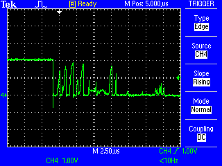

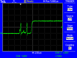

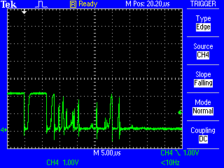

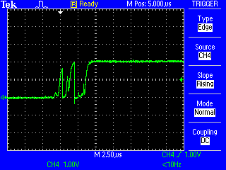

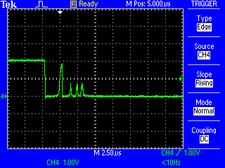

Ich kam nach einigen Versuchen und dem Lesen des Datenblattes vom
Drehgebers (macht das Leben so viel leichter) zu folgendem Verfahren.
Schauen wir uns exemplarisch die Schalterstellung als Bitfolge an (A
schaltet hier vor B mit Prellen beider Schalter, Ausgangslage ist 00):
BA BA BA BA BA BA BA BA BA BA BA BA BA BA BA BA BA BA
00 01 00 01 00 01 01 01 01 11 01 11 01 11 01 11 11 11
A schaltet ab Schritt 2 und ist ab Schritt 6 stabil. Laut Datenblatt
meines Drehgebers fängt B erst an zu Schalten, wenn A umgeschaltet hat
(wichtig, geprüft per Oszilloskop). Im Beispiel schaltet B ab Schritt 10
und ist ab Schritt 16 stabil.

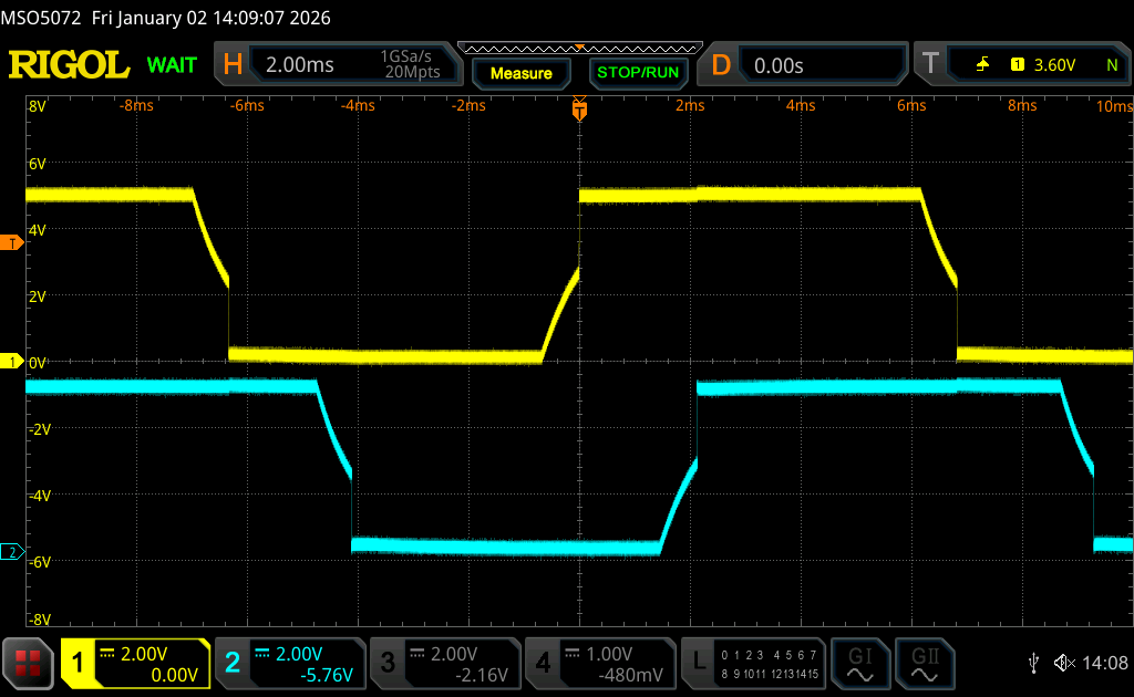

> Also musste ein anderer Weg für das entprellte Erkennen beider
> Drehrichtungen her.
Ein Drehgeber mit AB-Ausgang liefert einen 2-Bit Gray-Code. Der braucht
prinzipbedingt keine Auswertung mit Entprellung, um sich nicht zu
verzählen. Bei richtiger Auswertung springt der Ausgabewert durch das
Prellen lediglich zwischen den beiden benachbarten Werten, da der andere
Kanal einen stabilen Wert liefert, während der eine um Umspringen ist.

von Harald K. (kirnbichler)
Ich denke, mit meiner Einschätzung von heute richtig gelegen zu haben:
Vielleicht ist es ja am besten, wenn man auf so konfliktbelastete
Eingabeelemente wie Drehgeber verzichtet, die rufen ja offensichtlich
bei gleich mehreren Fraktionen Unwohlsein und Empfindungen hervor.

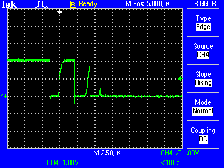

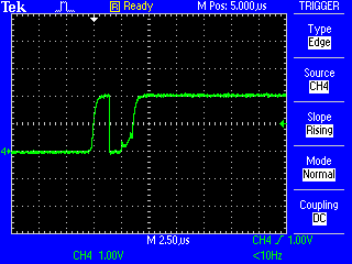

Damit die Flankeninterruptfraktion mal einen Eindruck davon bekommt, wie
wild ein Schaltvorgang bei einem mechanischen Encoder aussehen kann,
habe ich einen Panasonic-Encoder, wie es ihn es eine Zeit lang bei
und ffl6.png dauert das Prellen fast 30µs lang. Von den vielen Flanken,
die dabei entstehen, triggert die erste einen Interrupt. Tritt die
zweite Flanke auf, Während die Interruptroutine noch läuft, wird
zunächst das Interruptflag erneut gesetzt und nach Beendigung der
Interruptroutine diese sofort ein zweites Mal aufgerufen, d.h. auch die
zweite Flanke wird noch registriert. Tritt zeitnah aber noch eine dritte
Flanke auf, geht diese verloren, was zu einem Zählfehler führt. Treten
(wie in den Beispielen) weitere Flanken in kurzer Folge auf, können auch
diese (zumindest teilweise) verlorengehen, was den Zählfehler
entsprechend vergrößert.
Verwendet man eine periodische Abtastung statt der flankengetriggerten
Interrupts, tritt dieses Problem prinzipbedingt nicht auf.
Für die, die sich Sorgen wegen der dauerhaft verbrauchten CPU-Zeit
Sorgen machen: Für manuell betätigte Encoder ist eine Abtastperiode von
1ms völlig ausreichend. Die Dauer einer Abtastung inkl. Auswertung
beträgt auf einem 16MHz-AVR weniger als 2µs. Somit werden dafür gerade
einmal 2µs / 1ms = 0,2% CPU-Zeit benötigt, was nicht sonderlich ins
Gewicht fällt. Auch die 2µs, in der die CPU periodisch mit der
Auswertung beschäftigt ist, werden i.Allg. kaum stören, schon gar nicht
angesichts der fast 30µs, die die Flankeninterruptmethode im worst Case
mit der Auswertung eines einzelnen (prellenden) Schaltvorgangs
verbringt.
Mittels Tiefpässen an den A-und B-Signaleingängen kann man unter Nutzung
der Schmitttrigger-Charakteristik der AVR-Eingänge prinzipiell auch die
Flankentriggermethode zum Laufen bringen. Ich persönlich würde aber die
vier zusätzlichen Bauteile einsparen und bevorzuge die Softwarelösung.
Diese hat zudem den Vorteil, dass sie auch für Mikrocontroller ohne
Hysterese an den Eingängen funktioniert.

Um die Hysterese der GPIOs zu testen, habe ich mal für den ESP32-C3 und
den RP2040 ein Progrämmchen geschrieben, das nichts weiter tut als
ständig von einem Digitaleingang ein Signal zu lesen und dieses auf
einem Digitalausgang auszugeben. An den Eingang habe ich ein
Dreiecksignal mit 10 Hz und 0,0V..3,3V angelegt. Das Eingangs- und das
Ausgangssignal habe ich ans Oszi geschickt, wo man die Hysterese (falls
vorhanden) erkennen und messen kann. Die 10 Hz sind langsam genug, um
die Verzögerung des Ausgangs- gegenüber dem Eingangssignal durch die
Software vernachlässigen zu können.
esp32-c3-1.png: Die Schaltschwellen für das ansteigende und das
abfallende Signal sind gleich -> keine Hysterese.
esp32-c3-2.png: Wie zuvor, aber mit anderer Zeitbasis. Man erkennt dass
der erfasste Logikpegel im Bereich der Schaltsachwelle stark zappelt.
rp2040-mh-1.png: Die Schaltschwellen für das ansteigende und das
abfallende Signal liegen etwa 500 mV auseinander -> Hysterese.
rp2040-mh-2.png: Wie zuvor, aber mit anderer Zeitbasis. Die Hysterese
sorgt für einen sauberen Low-High- und High-Low-Übergang.
rp2040-oh-1.png: Die Hysterese wurde softwaremäßig deaktiviert, die
Schaltschwellen für das ansteigende und das abfallende Signal sind
rp2040-oh-2.png: Wie zuvor, aber mit anderer Zeitbasis. Man erkennt dass
Durch das recht deutloche Übersprechen des Ausgangs auf den Eingang
dauert das Gezappel sogar noch deutlich länger als beim ESP32-C3.
von Mi N. (msx)

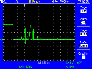

von Mi N. (msx)
Yalu X. schrieb:
> 3. Bekämpfen der Symptome (bspw. durch Hinzufügen von Tiefpässen)
Ich würde hier anfangen, nachdem ich mal einen Kanal eines wenig
benutzten Drehgebers mit einem Pullup-Widerstand versehen habe und mit
ein bisschen Drehen beispielsweise angefügtes Bild erhalte.

Auf dem Screenshot ist ein Zeitraum von 20 µs zu sehen. Wann kommt die
Flanke des zweiten Kanals? Wie sieht das Signal des ersten Kanals bis
dahin aus?
Mach doch mal einen Screenshot, auf dem man beide Kanäle sieht.
In der gezeigten Kurve kann Flankenwechsel < 1 µs mit kritischen
Amplituden sehen, die wohl einen Hardwaredekoder (black box) außer Tritt
bringen können.
Um eine volle Periode des Gebers zu erfassen, bräuchte man einen
(motorischen) Antrieb mit gleichbleibender Drehzahl. Zeichne ich 10 s
auf, wird die Auflösung vermutlich zu schlecht.
Was ich beim Drehen sehe: bei langamen Drehen kann das gezeigte
'Bratzeln' des Signal auch 1 ms dauern; bei schnellem Drehen sind die
Flankenabstände >= 5 ms.
Insgesamt ein Signal, was problemlos auszuwerten ist, egal welches
Verfahren man anwendet. Wenn es - wie vom TO in der Überschrift
vorgegeben - ohne Timer sein soll, dann eben ohne Timer.
Und das steckst du in deinen Interrupt-Eingang der bei jeder Flanke
einen Interrupt auslöst.
Ob da Polling z.B. in main loop oder 1ms timer nicht klüger ist ?

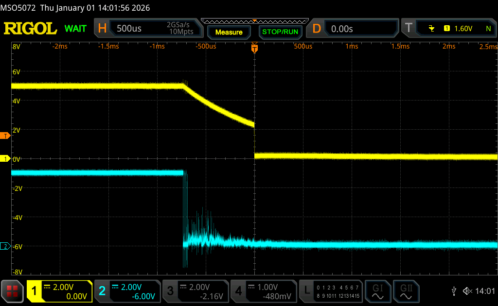

von Mi N. (msx)
Ein altes .ino-Programm für den 328 hatte ich noch gefunden und damit
die Signale am Drehgeber direkt (blau) und am Port-Pin (gelb)
aufgezeichnet. Dabei habe ich nach möglichst schlechten Schaltvörgängen
für das Öffen und Schliessen des Kontaktes eines Kanals gesucht. Die RC
Zeitkonstante beträgt 1 ms und alles ganz ohne Verwendung eines Timers.
Wer mit solchen sauberen Eingangssignalen nicht umgehen kann, soll
meinetwegen weiter jammern.
von Bruno V. (bruno_v)
was passiert denn da bei µs 400 bzw. 0?
von Mi N. (msx)
Das ist der Zeitpunkt, wo der Schmitttrigger am Eingang einen PCINT
auslöst und in der ISR der Eingangskondensator auf vollen '0' oder
'1'-Pegel gebracht wird. Das vergößert die Eingangshysterese und sorgt
dafür, daß für einen folgenden Pegelwechsel wieder >= 0,7 ms benötigt
werden, um einen neuen PCINT auszulösen.
Selbst bei hoher ISR-Auslastung durch andere Quellen wird der µC nicht
'überrannt'.
Mi N. schrieb:
> bringen können.
Wenn währenddessen der zweite Kanal einen konstanten Pegel (high oder
low) liefert, sollte dies kein Problem sein.
D.h. du schaltest den Interrupt-Pin in der ISR auf Ausgang, so dass
dieser über den Kondensator kurzzeitig kurzgeschlossen wird. Ok, das
kann man so machen, aber so ganz die feine Englische ist das nicht ;-)
von Mi N. (msx)
Mal ganz schnell gedreht.
Erst darf man keinen Kondensator verwenden und dann darf man einen Pin
nicht zwischen Eingang und Ausgang umschalten?
Den Witz mußt Du mir erklären.
Man darf schon. Der Fehler liegt ja nicht im Kondensator (bzw.dem
RC-Glied), sondern im Festhalten an einem ungeeigneten Lösungsansatz
(der Encoderauswertung mittels Flankeninterrupts), der diesen
Kondensator überhaupt erst erforderlich macht.
> und dann darf man einen Pin nicht zwischen Eingang und Ausgang
> umschalten?
Auch das darf man. Man sollte aber mit einem Ausgang nicht einen halb
geladenen Kondensator voll- oder entladen, denn das verstößt gegen den
im Datenblatt unter "Absolute Maximum Ratings" angegebenen Maximalstrom
per I/O-Pin von 40 mA. Tatsächlich fließen 70-80 mA. Das dieser Strom
nur kurzzeitig fließt, wird der AVR zwar nicht kaputtgehen, aber unschön
ist die Sache dennoch. So wird im Datenblatt nirgends garantiert, dass
sich der kurzzeitige Stromstoß nicht störend auf andere Komponenten des
µC auswirkt.
