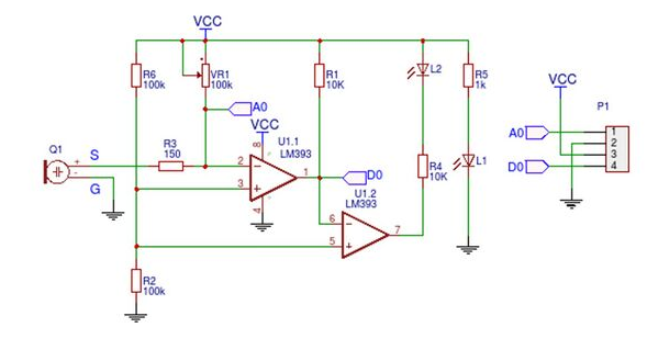

Weit gefehlt: Da ist ein Poti drauf, mit dem sich eine Art Bias für das
Mikrofon einstellen läßt, dann wird es direkt auf einen Komparator
gegeben, dessen Ausgang dann das Digital-Ausgangssignal des Moduls
darstellt.
Gut, kann man jetzt die Potistellung so hindrehen, daß bei normaler
Lautstärke nichts anspricht und bei einem deutlichen Klatschen oder
Fingerschnippen das digitale Ausgangssignal wackelt und ausgewertet
werden kann, sei es nun über pollen oder Interrupt.
Aber der Analog-Ausgang des Moduls ist der Hammer: Das ist das rohe mit
Bias versehene Signal der Elektret-Kapsel vor dem Komparator!
Siehe Schaltplan.
Das wackelt bei richtig lautem Klatschen über dem Mikrofon gerade mal
1-2 Zählwerte vom AD-Wandler. Tolle Wurst.
Es ist ja klar, daß man mit einem Arduino mit ATmega328p keine
Audio-Verarbeitung macht. Und ich mit meinen Programmierkenntnissen
schon gleich gar nicht. Aber mit einem komplett unverstärktem Mikrofon
wäre das auch völlig unmöglich!

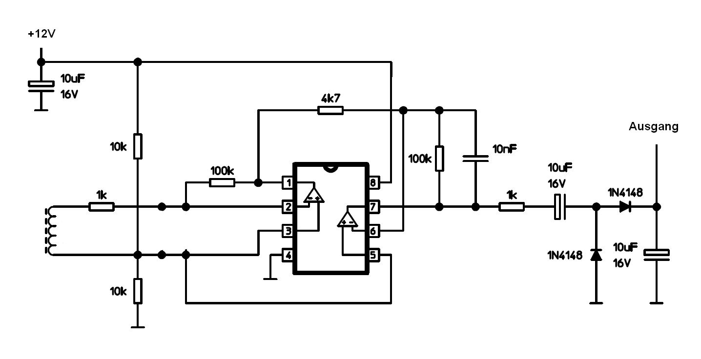

von Enrico E. (pussy_brauser)
Für ein dynamisches Mikrofon könntest du diese Schaltung einsetzen
(LM358 oder NE5532).

begnügt klappt auch Soundanalyse per FFT.
Ich würde erstmal die bestehende Schaltung verbessern indem R6 und VR1
über ein Siebglied versorgt werden.

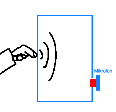

von Frank E. (Firma: Q3) (qualidat)
Wenn er das (vorhandene) Mikrofon ausserhalb der Vitrine an der
Rückseite (oder Seitenwand) anbringt und durch ein enges (!) Loch in den
Innenraum lauschen lässt, sollte die Anordnung sehr sensibel werden.
Durch das Klopfen schwankt der Druck in einer Art "Druckkammer-Effekt"
relativ stark ...
Würdest du einen Tiny mit Verstärker (Tiny25-Tiny85) benutzen, brauchst
du keine aktiven Bauteile. Als Mikro benutze ich einen alten
Leichtkopfhörer. Den obligatorischen Abblockkondensator noch
hinzufügen...

Änderungsvorschläge zum bestehenden Mikrofon-Modul:
Ich möchte nochmal darlegen, daß dieses hoffnungslos grottenschlecht
ist. Wenn die kolportierte Schaltung (findet man mehrfach im Netz)
überhaupt richtig ist, auch da könnte man zweifeln.
Aber nochmal: In diesem Modul findet trotz Anwesenheit eines Doppel-OPs
LM393 KEINE Verstärkung statt. Das Mikrofonsignal wird direkt auf eine
Komparator-Schaltung geleitet, und genau an dieser Stelle auch als
analoges  Ausgangssignal angeboten. Das bestätigt sich auch beim
Betrieb: Wenn man das Poti so einstellt, daß der Komparator bei Geräusch
anspricht, ist das analoge Ausgangssignal bei ca. 2,5V und wackelt durch
das Geräusch nur wenige mV herum - wie gesagt nur 1-2 AD-Wandlerwerte.
Der zweite OP im LM393 ist einfach nur Treiberstufe für die onboard-LED
- muß man da noch mehr sagen?

Anbei noch ein Foto von der Situation. Die Beleuchtung ist in die Tür
bzw. deren Rand integriert, die Verdrahtung ist noch provisorisch und
wird noch sauber abgedeckt, und mit der weißen Zuleitung, die in der
Seitenwand steckbar ist, verbunden.
Das Kästchen mit den geriffelten Seiten unterhalb ist der Luft-Eingang.
Da könnte ich den Taster platzieren.

von Rahul D. (rahul)
Du solltest dir mal die Funktionsweise eines KOMPARATORs ansehen:
Da kommt kein analoges Signal raus.
Wie misst du das alles?
Würdest du ein Oszilloskop verwenden, würdest du eine Rechteckfrequenz
sehen.
Immer noch kein OP, sondern ein Komparator.
Du schreibst doch sowieso immer viel zu viel.
Eine Mengge Zeug, das überhaupt nichts mit der dir selber gestellten
Aufgabe zu tun hat.
Die Komparatorschaltung (aka "Klatschschalter") detektiert einfach nur
Spannungen über einem (durchs Poti eingestellten) bestimmten Pegel (aka
"Schaltschwelle") und schaltet den Ausgang entsprechend.
Da braucht man keinen AD-Wandler, sondern einen digitalen Eingang.
Dafür künnte man auch ein Monoflop zum Entprellen und ein Flopflop zum
Speichern des Einschaltzustandes verwenden.
> Leichtkopfhörer.
Das zählt doch (in der Beschallungstechnik) als Dynamisches Mikrofon,
ergo liefert von sich aus eine (Induktions-) Spannung.

1. Das Mikrofon-Modul hat einen digitalen Komparator-Ausgang und einen
Analog-Ausgang. Soviel wußte ich, bevor ich das Modul gekauft und
ausprobiert hatte.
2. Ich wollte den (vermeintlich tauglichen) Analogausgang nutzen, um in
der Software noch ein bißchen auf unterschiedliche
Hintergrundgeräusch-Pegel reagieren zu können. Z.B. durch lange
Mittelwertbildung und nur ein plötzlicher Lautstärkesprung führt zum
Schalten.
3. Der Analogausgang taugt aber nichts, es ist DAS ROHE, MIT DC_BIAS
VERSEHENE MIKROFONSIGNAL, GENAUSO WIE ES ALS *EINGANGS*SIGNAL FÜR DEN
KOMPARATOR verwendet wird.
4. Klar funktioniert das Komparator-Ausgangssignal im Prinzip wie
gewünscht. Man muß halt das Poti so einstellen, daß die
Hintergrundgeräusche nicht zum Überschreiten der Schaltschwelle führen,
das "Klatschen" aber schon. Und wenn sich das Hintergrunfdgeräusch ein
bißchen ändert, und das "Klatschen" nicht viel lauter ist als der
Hintergrund, hat man halt mit einer festen Poti-Einstellung ein Problem.
5. Ich verstehe natürlich, was ein Komparator ist. Und ja, dann ist halt
auch die "Treiberstufe" für die LED ein Komparator.
6. Jedenfalls, ganz runtergebrochen, dachte ich, da würde auf diesem
Mikrofon-Modul eine analoge Signalverarbeitung stattfinden. Die
Schaltung hatte ich vorher NICHT rausgesucht und angeschaut. So war halt
die Enttäuschung groß, als der eine Teil des 8-Beiners, der sich als
LM339 entpuppte, nur als Komparator arbeitet und der andere Teil mit dem
Signal überhaupt nichts mehr zu tun hat, sondern nur die LED aus dem
Ausgangssignal des ersten treibt.
7. Und nun wäre der Wunsch da, selbst etwas besseres zu bauen, das einen
Analogausgang bietet, das den vollen AD-Wandlerbereich des Arduino
nutzt. Und da direkte Audiosignal-Verarbeitung mit dem ATmaga328 und
meinem laienhaften Arduino-Sketch-Gestöpsel keinen Sinn macht, wollte
ich analog das Audiosignal verstärken, gleichrichten und glätten. So daß
das zu wandelnde Analogsignal den Schallpegel darstellt, nicht das
Schallsignal.

und das misst du wie? Was soll da ("A0") auch anderes als das
Eingangssignal rauskommen? Da ist ja nichts weiter an aktiven
Bauelementen vorhanden.
Weil du ihn auch OP nennst und ihm Dinge andichtest, für die er gar
nicht gedacht ist. Die "Treiberstufe" braucht keine Anführungszeichen.
