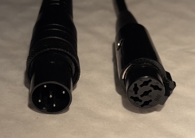

Manfred K. schrieb:
> An der Station und dem 245 und 210er Handstück waren die komischen (und
> immer irgendwie hakeligen) "JBC" Plastikstecker verbaut
Hmm. Ich habe nur ein Original-T470-Handstück von JBC (für
C470-Lötspitzen), das hat eine Buchse ("Kupplung"), keinen Stecker.
Im Anhang links die Steckverbinder meines Yihua-Handstücks und rechts
der des JBC-Handstücks. Der Yihua-Stecker hat eine Überwurfmutter und
ist am Kabel angegossen, die JBC-Buchse ist verschraubt.
Die 982-III verwendet wieder andere Steckverbinder.

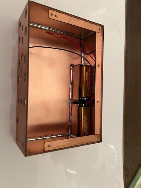

Matthias 🟠. schrieb:
> Frage, weil ich ebenfalls nach Ersatz für meine Weller WE1010 (70W)
> suche, reicht die Leistung wirklich für Kondensatoren mit einem Bein auf
> der Massefläche? War mein aktuelles Problem.
Das geht mit der JBC und der C245 Spitze problemlos. Bei den von mir
meist verwendeten 2-lagigen Platinen ist das kein Problem. Da muß ich
nur in Ausnahmefällen die Temperatur vom eingestellten Standardwert
(270°C) mal etwas hoch drehen.
Selbst das Zusammenlöten eine Gehäuses aus Leiterplattenmaterial, quasi
nur Massefläche, ist damit kein Problem (s. Bild, mit Meißelspitze 2mm
und 350°C).
Das Auslöten eines großen Elkos von z.B. eine großen Elkos auf einem
Motherboard braucht allerdings ordentlich Wärme. Da hat es sich bewährt
den zunächst mit reichlich Lot nachzulöten und dann bei voller
Temperatur (400°C) auslöten. Beim Einlöten des neuen C's, darf dann die
Temperatur auch wieder etwas nach unten korrigiert werden.
