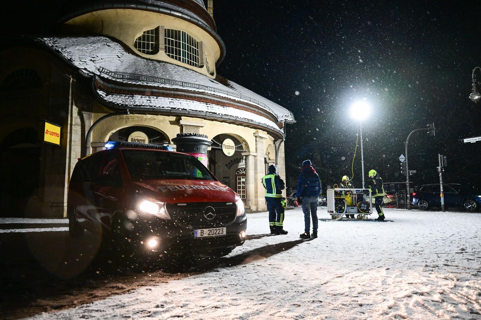

von Reinhard S. (rezz)
Alexander schrieb:
> Na wenigstens die Straßenbeleuchtung funktioniert.
Wo siehst du da eine funktionierende Straßenbeleuchtung/Laterne? Das ist
von Hand aufgebaut.

von Schwierig (ruelps)
Du meinst den mobilen Lichtmast mit Jockel dran...?

von Carypt C. (carypt)
das ist eine seltene Fotoszenerie
