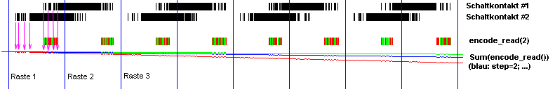

Konkret geht es um die Dekodierung eines Drehgeber mit Rastpunkten bei
den Schaltkontaktzuständen offen-offen und bei
geschlossen-geschlossen. Für den step-Parameter bei encode_read() wäre
demnach 2 zu wählen.
Im Anhang befindet sich ein Bild, das die encode_read(2)-Werte bei
künstlichen Schaltkontaktdaten zeigt. Die Rastpunkte sind durch blaue
vertikale Linien markiert und die Position wird von der horizontalen
blauen Linie angezeigt. Die rote (step=1) und grüne Linie (step=4)
zeigen zum Vergleich die Position bei anderen Step-Werten.
Das Problem: Beim Übergang von Raste 2 nach Raste 3 erhöht sich die
Position sobald beide Kontakte geöffnet sind - das ist korrekt. Beim
anschließenden Schließen des ersten Kontakts (Störung) springt die
Position wieder zurück - das ist unerwartet. Aus meiner Sicht hätte das
nur beim Zustand geschlossen-geschlossen passieren dürfen.
Warum ist das Verhalten korrekt? (Oder verwende ich den Dekoder falsch?)

Weil das genau das ist, was bei einem Richtungswechsel des Encoders
tatsächlich passiert und auch passieren muss.
Ja. Du musst einfach dafür sorgen, dass es keine Störungen gibt, bzw.
sie nicht den Eingang erreichen. Das ist Hardware. Pullup-Widerstände
verringern und/oder mit einem kleinen Kondensator nach Masse abblocken.
Die rote sum Linie sieht sehr gut aus.
> Beim
Unerwartet ?
Natürlich muss die Position zurückspringen sonst würde sie beim erneuten
öffnen des Kontakts schon um 2 weiter schalten.
Die Rasten sind dort, wo es ungestört ist, damit die angezeigte Zahl
nicht flattert.

Die rote Linie zählt hier aus meiner Sicht nicht. Nach den Rasten ist
doch für step 2 zu verwenden - also die blaue Linie.

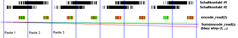

von Daniel V. (danielv2)
Lothar M. schrieb:
> Dann zeichne diese fragliche Stelle und eine Vergleichsstelle mal
> deutlich in das Bild ein.
Siehe Bild im Anhang. Die Linie in Magenta zeigt die fragliche Stelle
und die Linie in Türkis zeigt die aus Anwendersicht relevante Mitte
zwischen zwei Rasten. Der Dekoder liefert an der fraglichen Stelle die
Position von Raste 2, obwohl diese nicht vorliegt.

In meinem Fall sieht der Anwender zwei Zählerschritte pro
Signaldurchlauf. Die anderen beiden gibt es nur für den Entwickler.
Peters Dekoder-Software liefert bei realen Kontakten grundsätzlich ein
Springen zwischen zwei Zuständen. Wenn sich der Dekoder (bei step=2) so
wie von mir erwartet verhalten würde, dann wäre das Ergebnis auch bei
realen Kontakten einwandfrei.
Der step-Parameter in encode_read() macht für mich keinen Sinn, da er
ein Springen der Position nicht verhindert und eine anschließende
Korrektur sogar unmöglich macht.
von Thorsten O. (Firma: mechapro GmbH) (ostermann) Benutzerseite
Da muss nichts korrigiert werden. Die Auswertung zeigt das, was
physikalisch da ist. Wenn der Encoder prellt, dann prellt er. Die
Auswertung zählt trotzdem richtig.

> weiter gedreht wird.
Hast du vielleicht eine falsche Erwartungshaltung?
Dein Encoder mit Rastpunkten hat an den Rastposition einen eindeutigen
Zustand und die Auswerteroutine von Peter dann einen eindeutigen Wert.
Ob der Wert während der Drehbewegung zwischen den Rastpunkten durch
Prellen hin- und herspringt ist doch völlig egal wenn in der
Ruhestellung dann der Wert immer eindeutig ist.
Die Routine von Peter macht das.
Wenn während des Vorwärtsdrehens vom Mausrad der Text vor und zurück
springt, dann stört mich das extrem. Bei anderer Auswertung würde das
nicht passieren.
Egal, ich beuge mich mal der Mehrheit. Ich gebe auf. Danke.
von Falk B. (falk)
Zu Recht.
> nicht passieren.
Nö. Wenn dein Drehgeber bzw. Mausrad nicht total kaputt ist, passiert
das nicht. Das Prellen eines Kanals führt nicht direkt und automatisch
zum Springen des Textes. Denn man muss zwischen der direkten Dekodierung
des Drehgebers und dessen Nutzung des Signals unterscheiden. Und gerade
wenn man einen Dregeber mit x2 oder x4 Auflösung / Rastpunkten nutzt,
passiert das an sich nicht, denn das Prellen wird in der höheren
Auflösung "geschluckt" bzw. gefiltert. Klingt komisch, ist aber so.

Ein Prellen der Kontakte bewirkt erstmal nur eine Änderung von enc_delta
innerhalb der ISR. Und auch nur wenn die ISR oft genug aufgerufen wird.
Erst wenn die main dann encode_read aufruft wird der Wert von enc_delta
in val übernommen. Für eine Anzeige reicht es völlig dies 5 bis 10 mal
pro Sekunde zu tun. Und dann springt da üblicherweise auch nix.
> sich die Position sobald beide Kontakte geöffnet sind - das
> ist korrekt. Beim anschließenden Schließen des ersten
> Kontakts (Störung) springt die Position wieder zurück - das
> ist unerwartet. Aus meiner Sicht hätte das nur beim Zustand
Berechtigter Einwand.
Der Kanal, der sich als erstes ändert, definiert die
Richtung (delta:=+1 bzw. delta:=-1); der andere Kanal
addiert das delta zum Zählerstand und setzt delta:=0.
Man müsste mal einen Automatengraphen zeichnen...
von Hippelhaxe (Gast)
Daniel V. schrieb:
> Aus Anwendersicht erwarte ich innerhalb einer
> Rastenstellung keine Änderung vom Positionswert.
> Aus Entwicklersicht definieren die Zustände
> geschlossen-offen und /offen-geschlossen/
> keine Rastenposition. Das lässt sich auch
> kodieren ("Hysterese").
„Eine neue [wissenschaftliche] Wahrheit pflegt sich
nicht in der Weise durchzusetzen, daß ihre Gegner
überzeugt werden und sich als belehrt erklären,
sondern vielmehr dadurch, daß die Gegner allmählich
aussterben und daß die heranwachsende Generation von
vornherein mit der Wahrheit vertraut gemacht ist. “
Max Planck
Peter hat sein Augenmerk darauf gerichtet, dass die Werte jeweils im
eingerasteten Zustand korrekt sind. Das Zappeln zwischen zwei Rastungen
lag offensichtlich nicht in seinem Fokus. Bei einschrittigen Encodern
lässt sich das ohnehin nicht vermeiden, für zwei- und vierschrittige
Encoder hingegen schon, wie du richtig erkannt hast:
Daniel V. schrieb:
> Das lässt sich auch kodieren ("Hysterese").
Füge doch einfach die paar zusätzlichen Codezeilen (wahlweise in
TIMER0_COMP_vect oder in encode_read) hinzu, und der Käse ist gegessen.

von Falk B. (falk)
Doch, indem man die Rastpunkte mechanisch zwischen die Codewechsel legt.
Auch wenn das einige reale Drehgeber NICHT machen, warum auch immer.
von Teo D. (teoderix)
Jehova Jehova... Ähh Polling Polling Polling...  :DDD
Falk B. schrieb:
Damit verlagert man das Gezappel in einen Bereich, wo es weniger stört,
es ist aber immer noch vorhanden (s. rote Linie im ersten Screenshot des
TE). Der TE möchte es aber auch an diesen Stellen eliminieren. Das geht
softwaremäßig nur dann, wenn zwischen zwei Rastpunkten mindestens ein
weiterer Zustand liegt, was bei einschrittigen Encodern eben nicht der
Fall ist.

von Uwe K. (ukhl)
Ob S. schrieb:
> Uwe K. schrieb:
>> Versuche das mal, und berichte:
>> Beitrag "Re: Drehgeber/Encoder 1-, 2- oder 4-schrittig"
>> Das ist ideal für die Abtastung im höchster Auflösung. Oder einem
>> Umschalter auf dem Rastpunkt. Da zappelt dann nichts mehr.
>> Was man wissen muss: Dir geht ein Impuls verloren, wenn man rückwärts
>> dreht (nur bei der höchsten Auslösung). Der wird beim vorwärtsdrehen
>> wieder aufgeholt.
> Ganz genau das ist der Nachteil dieser Umkehr-Hysterese. Jede
> Fehlauslösung auf einem Kanal (egal ob durch ESD oder Kontaktprellen)
> sorgt für einen Schritt in die falsche Richtung...
In der höchsten Auflösung schon. Wenn man rückwärts dreht, ist der Wert
um eins zu hoch. Beim vorwärts drehen, ist alles wieder gut. Das ist bei
Handdrehgebern meist unproblematisch. Dafür flattert da nichts.
Das passiert aber nur in der höchsten Auflösung, und die ist hier nicht
gefordert.
Bei der halben Auflösung, wie es hier gewünscht ist, funktioniert es
ohne Probleme. Und es geht auch nichts verloren. Und flattern tut es
auch nicht.
Erst ausprobieren, und dann schreiben.
von Uwe K. (ukhl)
Das Verhalten habe ich auch festgestellt:
Ich versuche es mal grafisch darzustellen. Die halbe Sequenz:
Vorwärts:
Rastung  |       |       |       |       |
A       ---|___|___|---|---|___|___|---|---|
B       ---|---|___|___|---|---|___|___|---|
Peter          |       |       |       |
Uwe            |       |       |       |
Das ist identisch und sieht gut aus. Jetzt rückwärts:
Rastung  |       |       |       |       |
Peter      |       |       |       |
Uwe            |       |       |       |
Hier sieht man, dass bei Peter der Schritt schon beim ersten Impuls
gemacht wird. Idealerweise sollte es beim zweiten Impuls erfolgen. Damit
reduziert man die Wahrscheinlichkeit beim Drücken des Drehgebers weiter
zu drehen.
Ist ein Ausschnitt aus dem Link, und da ist auch die Lösung enthalten:

Im Anhang das Ergebnis: Es zeigt die Impulse von sechs Dekodern bei
echten Messwerten.
Messwerte:
Die Messwerte stammen von einer zwei Jahre alten Maus. Der Drehgeber
liefert ein schlechtes Signal und die Maus sprang bereits im ersten
Jahr. Zum Teil liegt das an der Firmware, da diese Geschwindigkeiten von
unter 250µs/Schritt zulässt, obwohl Werte unter 2000 µs/Schritt
praktisch nicht erreichbar sind.
Man sieht fünf Zeilen mit Messwerten. Bei den ersten beiden Zeilen wurde
das Mausrad langsam bis normal gedreht. Bei der dritten Zeile sehr
schnell. Bei den letzten beiden Zeilen wurde die Handfläche "mit Anlauf"
schnellstmöglich über das Rad bewegt.
Für mich wichtig beim  Mausrad ist:
1. Die Drehrichtung sollte immer stimmen.
2. Beim langsamen Drehen sollte die Position immer stimmen.

Meine Messdaten reichen aus um 645 solcher Screenshots zu erstellen.
Normalerweise werte ich Daten automatisch aus. Hier habe ich das mit dem
Auge gemacht. Auf den ersten Blick erreicht er den vierten Platz. Wenn
man die Einfachheit berücksichtigt, dann sogar Platz 1.
von Uwe K. (ukhl)
Daniel V. schrieb:
>... Auf den ersten Blick erreicht er den vierten Platz. Wenn
Das ist doch garnicht so schlecht.
Diese Auswertung im Grenzbereich, finde ich sehr interessant.
Wir sind uns auch einig, dass man den Drehgeber eindeutig als "Defect"
bezeichnen darf.
Mein Algorithmus zeigt die wenigsten Fehlimpulse, wenn ich das richtig
sehe. Problematisch, für deine Anforderung, sind die gelegendlich
auftretenden rückwärts Schritte.
Folgendes könnte man versuchen:
Man lässt einen Richtungswechsel erst nach eine Pause von 50ms zu.
Dann sollte es bei schneller Betätigung keine Richtungswechsel geben.
Das dabei immernoch zu viele Impulse erzeugt werden, ist bekannt.
Ich erwarte auch keine Probleme beim langsamen Drehen.
Bin gespannt auf das Ergebnis.
Im Anhang die Signalverläufe an den Kontakten bei unterschiedlichen
Radgeschwindigkeiten.
Vermutlich (alte Messungen) war am ersten Kanal ein 1M-Pullup mit
1:10-Tastkopf und am zweiten Kanal ein STM32-Pullup (40k - ?) mit
1:1-Tastkopf.
von Uwe K. (ukhl)
Das sieht sehr schlimm aus.
Ein Tiefpass an den Eingängen könnte sich das sehr hilfreich erweisen.
Nee, es ist der erste Dekoder ("Spezialdekoder") mit den wenigsten
Fehlimpulsen.
Ein spezieller Tiefpass wäre besser. Das liegt daran, dass der offene
Kontaktzustand immer korrekt vom Geber zurückgegeben wird und nur der
geschlossene Kontakt "manchmal" fehlerhaft als offen zurückgegeben wird.
Ein normaler Filter würde die Kontaktzeiten zu sehr verfälschen.
Uwe K. schrieb:
>> Fehlimpulsen.
> Mit Fehlimpulsen sind die vorwärts Schritte gemeint, die nicht wirklich
> da sind.
Was die Drehrichtung angeht, hat nur der erste Dekoder keinen einzigen
Fehlimpuls. Wenn man nicht zu schnell dreht, dann gibt es außerdem dort
auch keine Positionsfehler. Nur unten rechts fehlen ein paar Impulse,
die Richtung wurde (verständlicherweise) nicht erkannt.
Uwe K. schrieb:
> Und was ist mit dem filtern der Rückwärtsschritte, wenn man einen
> Richtungswechsel erst nach eine Pause von 50ms zulässt?
Ein Filter für den Richtungswechsel ist nicht trivial. Bei einfacher
Umsetzung sieht man vor allem einen unangenehmen Nebeneffekt. Wenn
beispielsweise der erste Impuls nach einer Pause falsch erkannt wird,
dann sind alle weiteren Impulse falsch. Unter dem Strich macht es alles
noch schlimmer. Das war zumindest meine Erfahrung.

von Uwe K. (ukhl)
Hier mal ein Ausschnitt aus deiner Auswertung.
Der blaue Bereich ist kein prellen, sondern Kontakt Fehler durch
Verschmutzung. Hier sollten beide Schleifer einen Kontakt haben. Es
sollte idealerweise nichts passieren, da es vorher einen sauberen
Kontakt gab. Offene Kontakte prellen nicht.
Anzahl der Fehllesungen bei deinem Favoriten: 17
Anzahl der Fehllesungen bei meinem Algo: 4
Muss jeder für sich selbst entscheiden, wer zuverlässiger arbeitet.
Ich muss leider sagen, dass dieser Drehgeber so stark verschmutz ist,
dass man ihn nicht mehr gebrauchen kann. Es gleicht eher einem
Zufallsgenerator.
Nö. Die allermeisten Zustände wurden korrekt erkannt. Der blaue Bereich
ist keine Störung, es sind lediglich Störungen enthalten. Das kann man
als Mensch doch klar erkennen. Das meine ich wirklich so.
Nicht vergessen, bei den letzten beiden Meßdatenzeilen wurde die Hand
extrem schnell über das Rad bewegt. Das ist absolut praxisfern. Die
mittlere Datenzeile zeigt sehr schnelle aber vorkommende
Radgeschwindigeiten.
Die Ursache für die Störungen könnten Schwingungen (->Kontaktverlust)
durch das Reiben sein. Je rauher/abgenutzter die Oberfläche, desto
schlimmer.
von Uwe K. (ukhl)
Wenn nur der blaue Bereich eine Drehbewegung darstellt. Und davor und
danach eine Drehpause.
Dann hast Du das Geschwindigkeits-Limit überschritten. Ein Kontakt
sollte immer ausgeprellt haben, bevor der nächste aktiv wird. Das sind
etwa 3ms.
Runter mit der Abtastrate und entspannter kurbeln. Mehr speed geht nur
optisch. Kein Algo kann ein Prellen an beiden Kontakten sinnvoll
auswerten.
Geschwindigkeiten wie in der mittleren Zeile kommen schon vor. Dein
Dekoder würde das nur erlauben (ohne Impulse zu verschlucken), wenn die
Routine häufiger aufgerufen werden würde. Dann würde aber die
Fehlerqoute steigen.
> auswerten.
Naja, das tritt nur bei so hohen Drehzahlen auf, bei denen die exakte
Impulszahl nicht mehr wichtig ist und die grobe Bestimmung der Impulse
klappt doch wie man am Screenshot sieht ziemlich gut.

Der Einbau ist kein Problem, die zusätzlichen Bauteile verändern aber
das Kontaktsignal. Für andere Algorithmen ist es damit nicht mehr
verwendbar, was aber für einen objektiven Vergleich nötig wäre. Ein
subjektiver Vergleich geht praktisch auch nicht, da man über einen sehr
langen Zeitraum drehen müsste, um Verbesserungen gegenüber dem
"Spezialdekoder"
(https://www.mikrocontroller.net/attachment/688014/Gegenueberstellung.png)
zuverlässig wahrnehmen zu können.
von Ob S. (Firma: 1984now) (observer)
Uwe K. schrieb:
Uwe K. schrieb:
> Das Ergebnis interessiert mich sehr. Ist irgendetwas schlecht an meinem
> Algo ? Für konstruktive Argumente bin ich sehr offen.
Der Dekoder erwartet eine exakte Zustandsfolge für einen Schrittimpuls.
Jede Störung in Abfolge führt dazu, dass kein Schrittimpuls erzeugt
wird. Auf diese Weise treten Schrittimpulse mit falscher Richtung
seltener auf, dafür fehlen Schrittimpulse für tatsächlich vorgekommene
Schritte. Nur wenn das nicht vermeidbar wäre, dann wäre der Dekoder
sehr gut. (Für die spezielle Anforderung "besser keine als falsche
Impulse" ist er sehr gut.)
von Uwe K. (ukhl)
> wird.
Das ist richtig. Eine Störung auf einer Leitung wird dadurch gefiltert.
Folgt dann ein tatsächlicher Schritt, ist es wieder eine komplette
Sequenz. Tatsächliche Schritte gehen dann nicht verloren.
Problematisch ist eine Störung auf der zweiten Leitung, wenn die erste
noch im Störbereich ist. Das erzeugt einen tatsächlichen Schritt, der
nicht da ist. Dann haben wir zu viele Impulse.
Wenn beide Leitungen gleichzeitig umschalten, geht tatsächlich ein
Impuls verloren. Bei der Annahme, dass sich die Richtung nicht geändert
hat, könnte man den fehlenden Impuls rekonstruieren. Ich vermute, dass
es der Schritt ist, den du vermisst. Es ist aber auch ein Indikator,
dass man zu schnell gedreht hat. Und es erklärt das Verhalten des
"Spezialdecoders".
Der Grund ist ein anderer (sorry): Durch einen Programmfehler lieferte
der "Dekoder von Peter Dannenegger - modifiziert" (siehe
wenn die Richtung widersprüchlich ist, einen Rückwärts-Impuls. Deswegen
sah es für mich so aus, als ob dein Dekoder zu viele Impulse
verschluckt. Tatsächlich liefern, solange beim Übergang von Raste zu
Raste nur auf einem Kontakt Störungen auftreten, beide identische
Werte. Falls aber beim Übergang mindestens einmalig eine gleichzeitige
Änderung auf beiden Kontakten stattfand, dann gibt es Unterschiede. Es
gibt drei Möglichkeiten:
1. immer einen Impuls ausgeben
Das macht (bzw. hätte er machen sollen) der "Dekoder von Peter
Dannenegger - modifiziert".
2. nur dann, wenn das "nicht zum Schluss" passiert
Das macht dein Dekoder
3. niemals einen Impuls ausgeben
Diese Variante habe ich getestet und die liefert noch seltener eine
falsche Richtung :-), dafür gehen noch mehr Impulse verloren. :-(
von Uwe K. (ukhl)
Wenn sich zwei Leitungen gleichzeitig ändern, liegt definitiv ein Fehler
vor. Das gibt es im Gray Code nicht.
Ich sehe nur zwei Möglichkeiten.
1. Es wird ignoriert, da es fehlerhaft ist.
2. Der fehlende Schritt wird rekonstruiert. Das ist möglich, wenn man
annimmt, dass sich die Richtung nicht geändert hat und diese auch
bekannt ist.
Wirklich gleichzeitige Störungen auf beiden Kanälen sind schon sehr
unwahrscheinlich. Beim zu schnellen Drehen zeigt sich der gleiche
Fehler.
Ob diese Form der Fehlerkorrektur zu einem besseren Ergebnis führt, muss
jeder für sich entscheiden.
