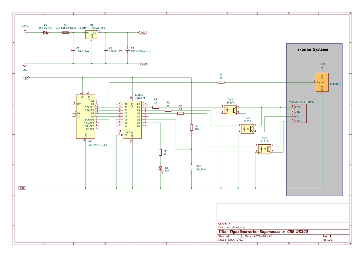

ich habe mir ein Projekt vorgenommen und da meine Elektronik-Kenntnisse
etwas eingestaubt sind (da ich schon sehr sehr lang nichts derartiges
mehr gemacht habe), bitte ich euch um Review einer kleinen Schaltung.
Eine kurze Beschreibung, was eigentlich gemacht werden soll:
In einem Wohnmobil soll der bestehende Sensor für den Füllstand des
Wassertanks durch einen neuen Sensor getauscht werden. Der bisherige
Sensor von CBE 505145KN ist ein sog. 4-Stab-Sensor. Dabei ist ein Stab
COM und die anderen drei liefern die Signale für drei feste Füllstände
(33%, 66%, 100%, und leer gibts auch noch). Der Sensor liefert auf drei
Drähten eine Spannung gegen COM, wenn der zugehörige Stab im Wasser
steht. Dieser Sensor ist über eine sog. Distribution-Box (CBE DS300) mit
einem Anzeige-Panel (CBE PC110) verbunden.
Der neue Sensor liefert ein analoges Signal für den Füllstand (0V =
leer, 2,5V = voll). Um diesen Sensor an die DS300 und PC110 anschließen
zu können wird ein Konverter für das Analogsignal benötigt. Und genau
dieser soll erstellt werden.
Grundsätzlich soll der Konverter mit einem Microcontroller (Wemos D1
Mini) realisiert werden. Zum Betrieb des MC wird zunächst eine
Spannungsversorgung benötigt. Im Wohnmobil stehen 12V Batteriespannung
zur Verfügung. Da der MC mit 5V läuft, wird ein Spannungskonverter von
12V auf 5V erstellt. Dafür ist eine (Teil-)Schaltung im Schaltplan
enthalten. Die Spannungskonvertierung wird mit einem RECOM R-78E5.0-0.5
gemacht (Ausgang: 5V fest, 500mA). Aussen rum sind ein paar
Kondensatoren zur Spannungsglättung und Ausgangsentkopplung vorgesehen.
Bitte schaut euch das mal an, ob das passt.
Der eigentliche Signalkonverter besteht aus
- dem Wemos D1 Mini,
- einem Latch 74HC573 Latch damit der MC in den deep sleep gehen kann
und die Ausgangs-Signale erhalten bleiben
- und pro Signal einem Optokoppler zur galvanischen Entkopplung
- einem Teach-Taster um die analoge Spannung anzulernen, wann welches
Signal geschaltet werden soll
- einer Status LED die mir per Blinksignal den Zustand des MC angibt
Bitte seht euch die Schaltung an. Brauche ich die Widerstände bzw. sind
die Werte i.O.. Fehlt was?
Ich hoffe ich konnte es halbwegs beschreiben, was ich machen will.
Ansonsten einfach fragen. Ich danke euch schon mal.
Grüße Bernd
von Klaus F. (klaus27f)
Dein gesamter Ansatz ist reichlich kompliziert.
Es bietet sich an, eine analoge Lösung mit 2 Komparatoren zu machen.
von Wolf17 (wolf17)
Haben die alten Elektroden mit DC gearbeitet, oder aus
Korrosionsschutzgründen mit AC?
Schon probiert, ob die alte Schaltung mit den Optokopplern klarkommt?
Wenn sehr hochohmig gemessen wurde, muss man an den Dunkelleckstrom
denken.
Bei den Kopplern müssen die Emitter gemeinsam an COM, nicht die
Kollektoren.
Ich würde noch vorbeugend am MC Pin2 100nF nach Masse schalten, falls
sich die lange Leitung zum Sensor mal Störungen einfängt.
Wie ist der Ruhestrom vom Analogsensor? Mit 1x PNP nach +, einem NPN von
der Basis nach GND und zwei Widerständen könnte ein Port den nur zur
Messung einschalten.
Was ist der Vorteil gegenüber der alten Lösung?
von Magnus M. (magnetus) Benutzerseite
Warum sitzt der am Ausgang des '573?
von Wolf17 (wolf17)
Zwar wird er drei brauchen, aber 1xLM339, 1xLM385-2,5 und ein paar
Widerständen reichen direkt an 12V aus, um alles mit ~1mA zu erledigen,
ganz ohne Software!
von Rainer W. (rawi)
Bernd schrieb:
> einem Latch 74HC573 Latch ...
Im Schaltplan zeigst du einen 74LS573.
Da der ESP8266 auf deinem Wemos D1 Mini mit 3,3V arbeitet, sind seine
Signale für die Ansteuerung des mit 5V betriebenen 74HC573 etwas
grenzwertig. Den 74LS573 wirst du nur noch antiquarisch bekommen.
Aktuell wäre ein 74HCT573.
Schaltet der ESP im Sleep seine Ausgänge wirklich ab?
Wieviel Strom fließt aus den Eingängen deiner vorhandenen
Pegelanzeigeeinheit?
Kommt dort Gleich- oder Wechselstrom raus?
von Wulf D. (holler)
Für die D1 brauchst du keine Schottky, eine normale Siliziumdiode
reicht. Kann die Diode mindestens ein Ampere? Wenn nicht, besser noch
einen niederohmigen Vorwiderstand (2-10 Ohm) in Reihe.
Ich würde noch einen Kondensator (ca 1u) parallel ADC zu Masse direkt an
den Controller schalten, der Messwert wird stabiler.
Bernd schrieb:
> Der Sensor liefert auf drei Drähten eine Spannung gegen COM, wenn der
> zugehörige Stab im Wasser steht.
Glaube ich nicht. Das sind einfach Edelstahlelektroden, die entsprechend
mit Wasser "gebrückt" werden.
Das wäre das erste, was ich ausprobieren würde: reagiert die Anzeige
überhaupt, wenn die Eingänge wie gezeichnet mit den OK-Transistoren
gebrückt werden?
Bernd schrieb:
> einem Latch 74HC573 Latch damit der MC in den deep sleep gehen kann und
Wenn du schon allgemein den Ausgangspins des ESP nicht traust, warum
traust du dann dem  SCK/D5 Pin zu, dass grade der im Sleep einen
brauchbaren Pegel ausgibt? Was, wenn der Ausgang dabei hochohmig wird?
Ich würde da zumindest noch einen Pulldown-Widerstand vorsehen.
Ich glaube nicht, dass in einem KFZ irgendwas wirklich eine galvanische
Trennung braucht.
Aber insgesamt wäre das für mich eine klassische Anwendung für einen
8-Pin-Tiny85, der per Watchdog alle paar Sekunden mal aufwacht, dann mit
langsamst möglicher Taktfrequenz vor sich hin läuft, das Eingangssignal
wandelt und sich wieder schlafen legt.

von Mario M. (thelonging)
Der ADC geht nur bis 1 V. Deshalb muss er über einen Spannungsteiler
angesteuert werden. Der LE-Eingang vom '573 braucht einen Pulldown, denn
D5 floatet im Sleep-Mode.
von Bernd (blackcontroller)
> Kollektoren.
wo du recht hast hast du recht - danke
auf meiner Papier-Version war das auch am MC. Beim Übertrag nach KiCad
ist mir da wohl ein Fehler unterlaufen - danke.
Stimmt im Schaltplan war es ein ...LS... beschrieben hatte ich den
...HC... - danke.
good point - danke
> Kollektoren.
danke
Ich danke euch allen für die Antworten. Das bringt einen dann doch mal
zum Nachdenken über andere Sichtweisen.
Ich habe den Schaltplan aktualisiert. die cyan eingefärbten Bereiche
enthalten neue bzw. verschobene Bauteile oder die Verbindungen wurden
geändert.
Der Wemos D1 mini hat einen 220k-100k Spannungsteiler vor dem 1V-ADC vom
ESP8266 und packt daher Spannungen bis 3,2V (laut DB max. 3V3).
von Christian (trimatik-chris)
Ich nehme an du hast den Sleep-Modus vorgesehen um deine Batterie zu
schonen? Sind die wenigen Milliampere relevant im Gesamtkontext mit der
Distributionsbox?
Falls nicht dann wäre mein Ansatz:
- Den ESP in einem "Sleep-Light" Modus laufen lassen (I/Os aktiv)
- das Latch entfernen
- die Optokoppler durch Mosfest ersetzen
- den 5V-Linear-Regler durch ein 12V -> 3,3V Schaltreglermodul ersetzen
- den Regler auf dem Wemos-Modul übergehen und direkt in die 3,3V
einspeisen
Jetzt hast du einen 74HC573 drin, doch keinen 74HCT573?
Rainer W. schrieb:
jepp, denn der liegt auf dem Schreibtisch
Bei 3.3V Signalen vom ESP ist die Wahl mutig. Garantiert für die
Erkennung eines H-Pegels bei 5V Versorgung sind 3,5V. Das hört sich ein
bisschen nach blindem Vertrauen auf typische Werte bei wohldefinierten
Bedingungen an.
Was macht der GPIO des ESP mit den 5V, die über die Pull-Ups kommen?

Statt der nomalen Optokoppler, welche mit Photo-Mos nehmen. Die kommen
auch mit AC klar und man braucht nicht auf die Polung des Ausgangs
achten.
