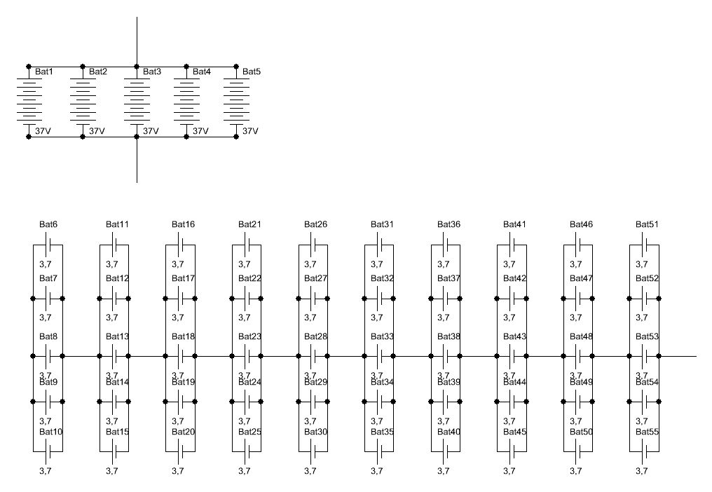

Da ich mir die s-p-Konvention nicht merken kann, würde ich gerne wissen:
Sind Deine 10s5p 10 in Reihe geschaltete Blöcke von jeweils 5 parallel
geschalteten Akkus?

von Karl K. (leluno)
Ganz einfach 10 s_eriell 5 p_arallel.

von Peter M. (r2d3)
Karl K. schrieb:
Unklare Beschreibung. :(
Schau' auf mein angehängtes Bild, was hast Du gebaut?
Version oben oder unten?
unten - oben habe ich noch nie gesehen.
