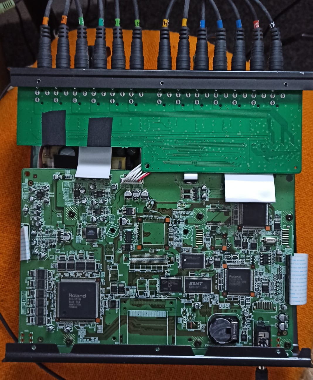

Wie ich schon in den Threads sagte hatte die Batterie nix mit dem
Blinden Display zu tun.
Es mögen die Fachleute rätseln warum die Display Anzeige wieder geht,
nachdem ich das Teil 2 Tage eingeschaltet am Netz lies.
Es ist aber auch interessant das bei einer Spannung von 2,7 V
zwar Batterie LOW angezeigt wird , aber das Gerät keine
Dateninhaltsverluste hat.
Bei meinen TanGen ist bei 3V Schluss, auch bei meinen Zuckermessgeräten
Das Gerät ist voll funktionsfähig ohne Batterie, wie ich im Thread auch
sagte.
Aber nein ein Angeblich gestandener bekannter User behauptet das Gerät
wird gesperrt.
Ansonsten ist Unwissen nicht schlimm, aber die Behauptung von fachlichen
Unwissen sollte nicht sein.
Das Gerät zeigt noch einige faule Display stellen, welche ich  aber
nicht jetzt in Angriff nehmen werde.
Da mache ich bei echten Fachleuten erst mal Kundig.
Wobei es hier im Forum viele gibt.
So wie das Innen Aussieht hätte das Teil wahrscheinlich noch Jahre mit
der alten Batterie seinen Dienst getan.
Wäre noch interessant zu wissen bei was für einer Spannung, die Anzeige
"Keine Batterie" erfolgt.
Eins hat sich geändert, nach dem Einschalten wird das letzte Menü
angezeigt,sonst erst Batteri Low
MfG
ein 81 Jähriger alter Ex-Schlagzeuger und Ex-Elektroniker

Nein ist doch klar. Die komische Betriebsspannung hat für einen
datenmüll im ram gesorgt der die Routinen für das Display oder das ganze
System irgendwo aufgehängt hat. Mit mehr Spannung konnte dann eine
Initialroutine laufen, die den Speicher im einen Zustand gebracht hat
das die Software wieder (halbwegs) laufen kann. Wo ist das Problem?
Unwissenheit ist keine Schande, aber Erklärungen nicht akzeptieren zu
wollen zeigt halt 0 Bereitschaft lernen zu wollen, sondern nur
Konfrontation zu wollen. So einen Arbeitskollegen hab ich auch, Ihr
kommt zufällig aus der gleichen Gegend...

Möglicherweise war nur der Displaykontrast auf Null oder einen
geringen Wert gestellt. Manche Geräte holen sich diese Einstallung
aus einem batteriegestütztem NVRAM. Dein Rolang ja vielleicht auch.
Und es war Reiner Zufall, der da mal einen anderen Wert ins
RAM geschrieben hat. ☺
Aber schön das es wieder tut.

Mit der LOW Batterie ging Alles.
Nachdem ich das Display zum leben erweckt habe,konnte ich auch alles im
Menü erreichen.
Ohne Batterie sagte das Display mir, das alle Daten im Speicher verloren
sind. (LOW Batterie war noch alles o.k.)
Warum wollt ihr eure Meinung sagen welche nicht stimmt.....
Ihr habt genau soviel oder so wenig Ahnung wie Ich.
Bloß mich juckt das nicht mehr.
Es macht mich eher traurig das es solche "Fachleute" wie hier gibt
welche z.B. behaupten ohne Batterie geht das Teil nicht.
MfG
ein zufriedener 81 Jähriger der jetzt eigene Sounds aufnehmen kann
