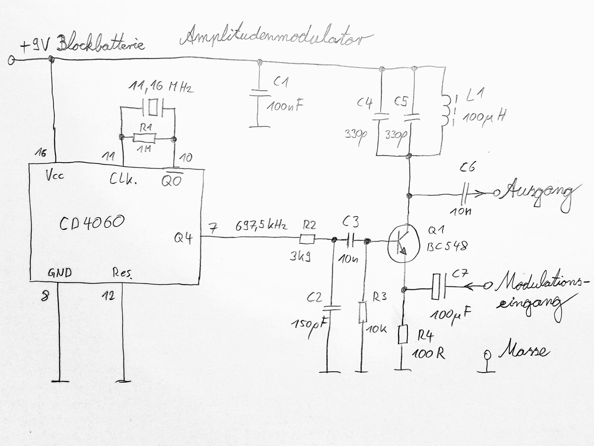

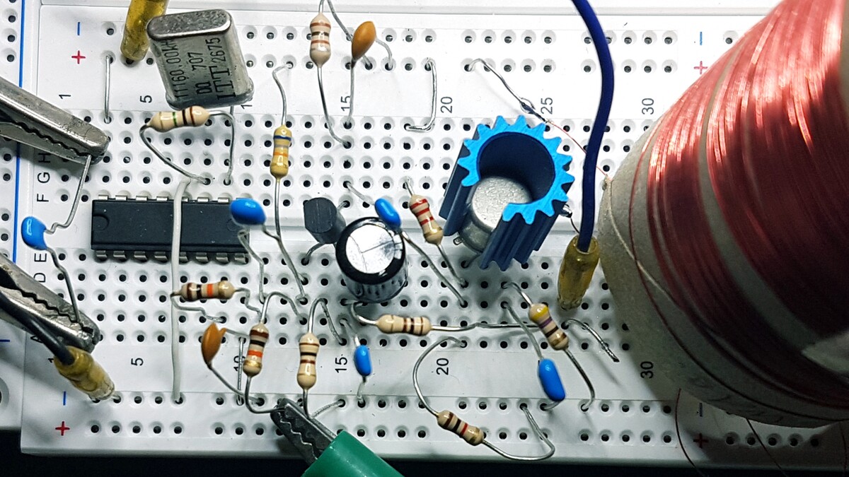

Nabend,

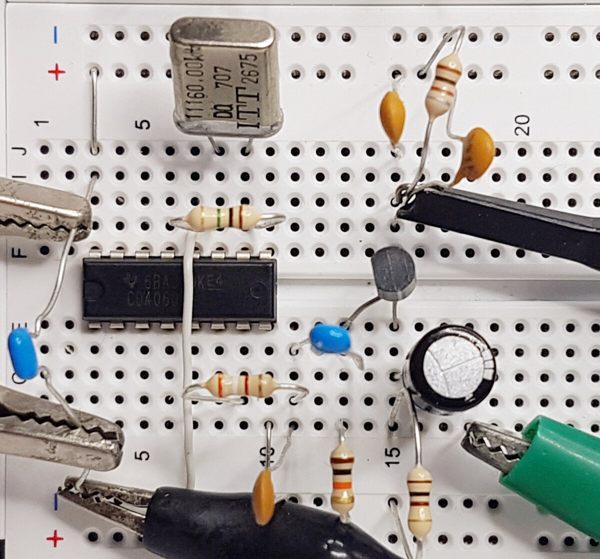

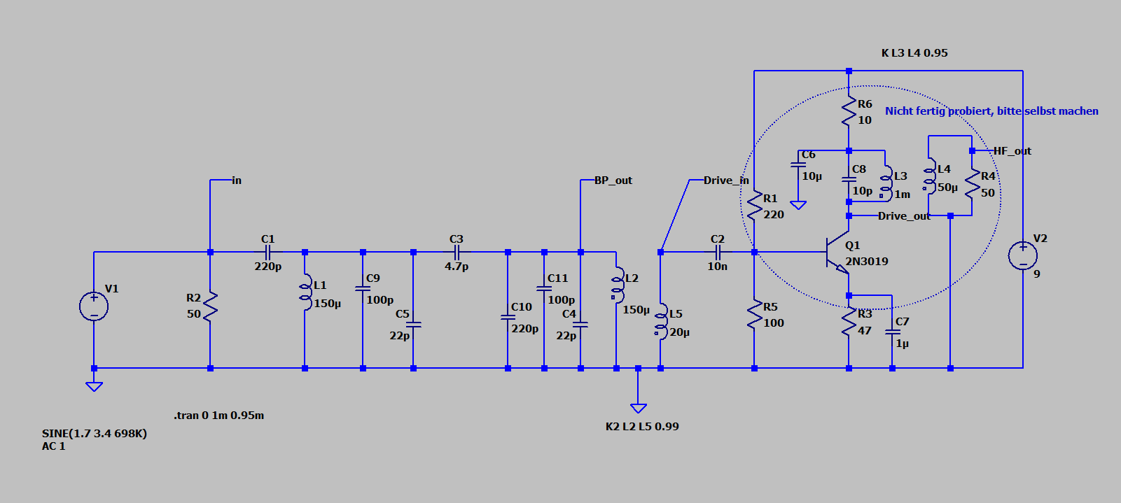

ich habe einen Quarzoszillator auf 697,5 kHz aufgebaut. Die
Transistorstufe bekommt das abgerundete Trägerfrequenz-Rechtecksignal
über den Tiefpass R2 und C2. Die Schwingkreisspule L1 soll gleichzeitig
auch als Antenne arbeiten. Moduliert wird einfach mit einem MP3-Player
über den Elko C7.
Momentan empfange ich den Sender mit einem kleinen Kopfhörerradio. Das
Problem ist, dass der Sender nur eine Reichweite von 1 Meter hat. Ich
will aber mindestens eine Reichweite von 10-100 Meter haben. Jetzt
benötige ich eine passende Endstufe im A-Betrieb, die ordentlich Power
hat und mit 9V noch gut funktioniert!
Wie baut man sowas?

Darfst du überhaupt einen Sender (besser gesagt: Oberwellenschleuder)
betreiben?

Ist halt ne Frage der leistung. Unabhängig von der Lizenz stellt sich
die Frage nach der Arnbeitspunkt einstellung von Q1. Aber ja, die
Verwendung eines Counters zur Takterzeugung garantiert heftig
Oberwellen.
Ich würd hier als erste mal mit nem Oszi die Signalformen anschauen und
spezifizieren, mit welcher Betriebsart man arbeiten will, viel
Bandbreite hatt man dort nicht.

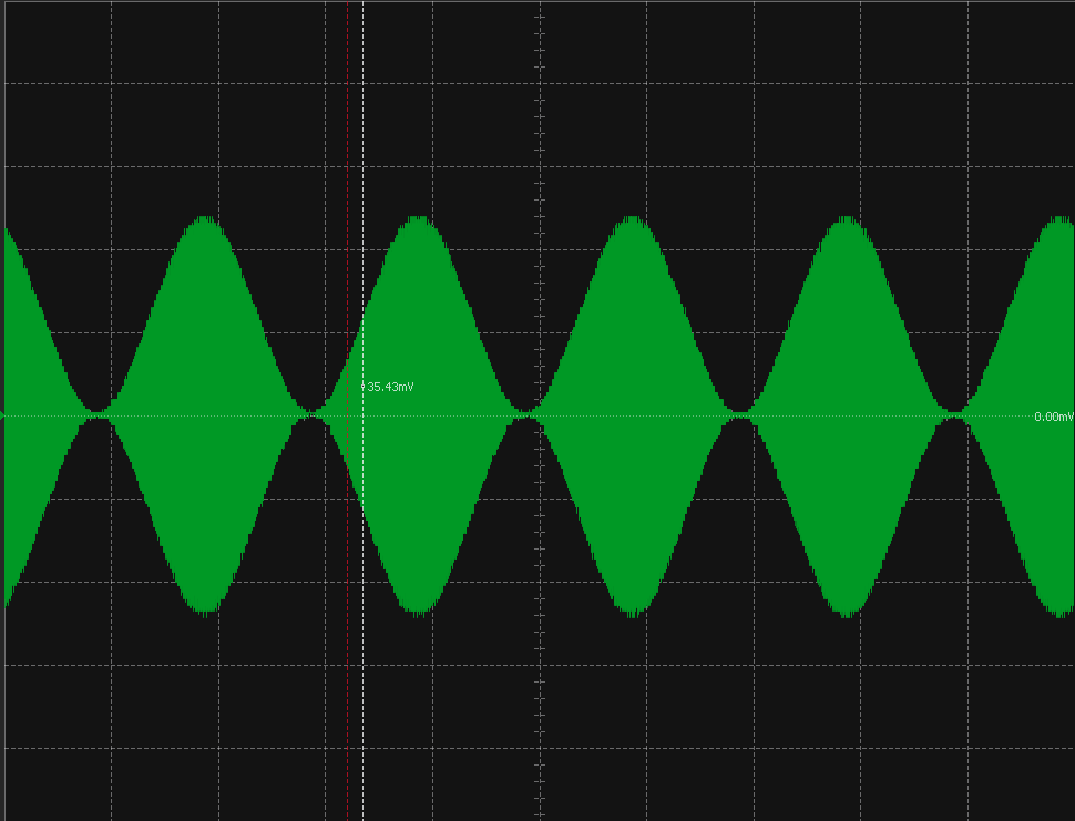

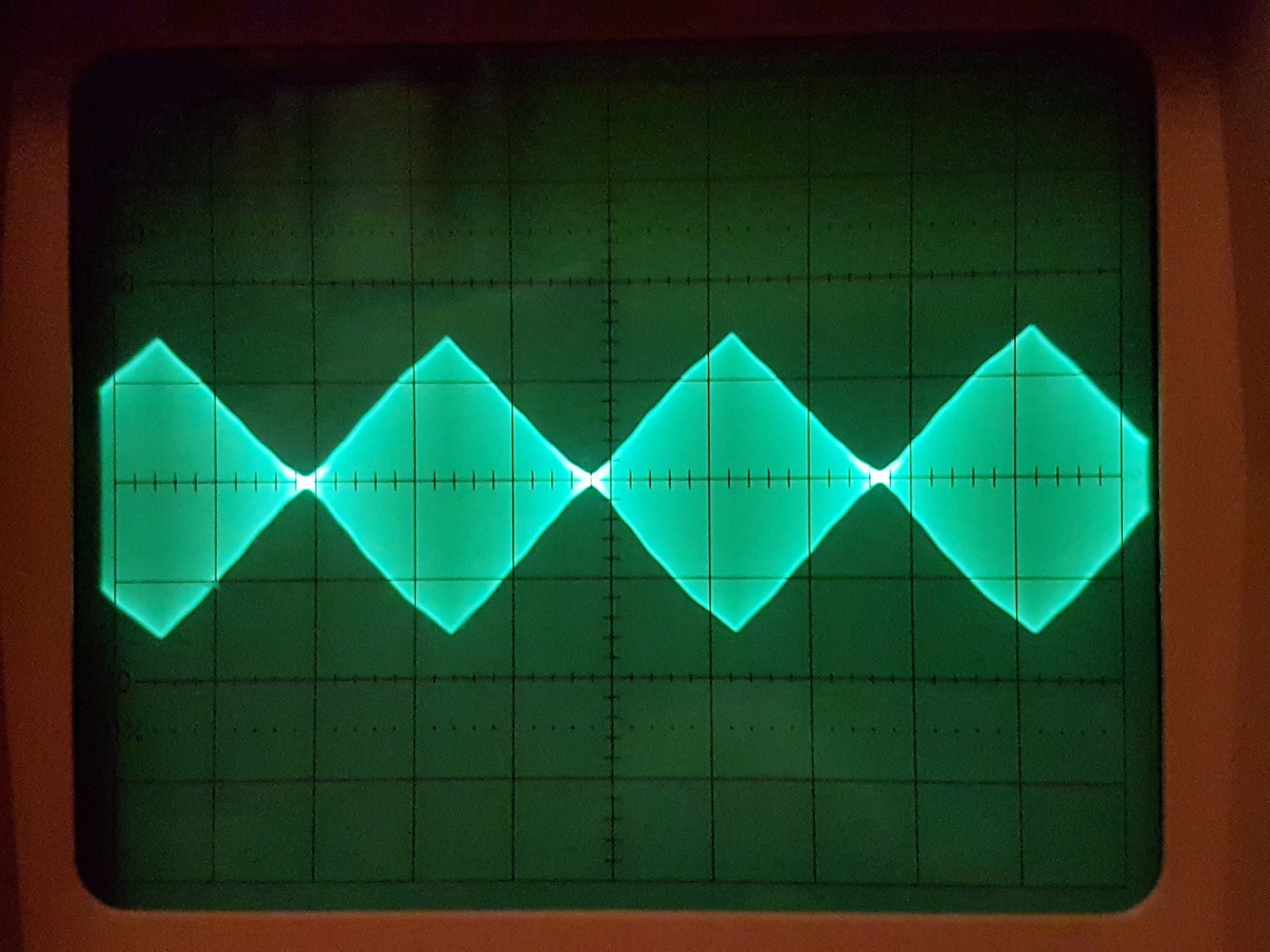

Otto K. schrieb im Beitrag #8006345:
> In dem Thread "Oszilloskop-Spielereien" kann man auch die
> Oszilloskopbilder vom Modulationsgrad von meinem AM-Modulator sehen:
Hier der richtige Link:
Beitrag "Re: Oszilloskop-Spielereien"

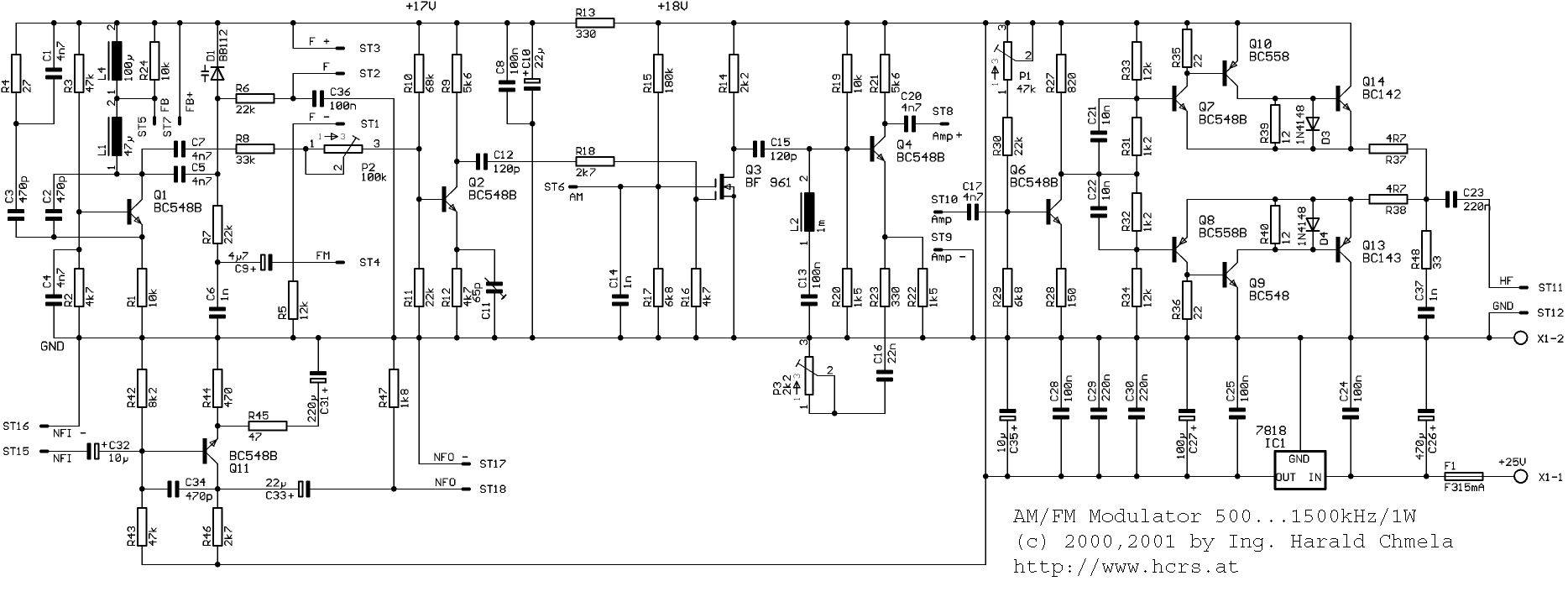

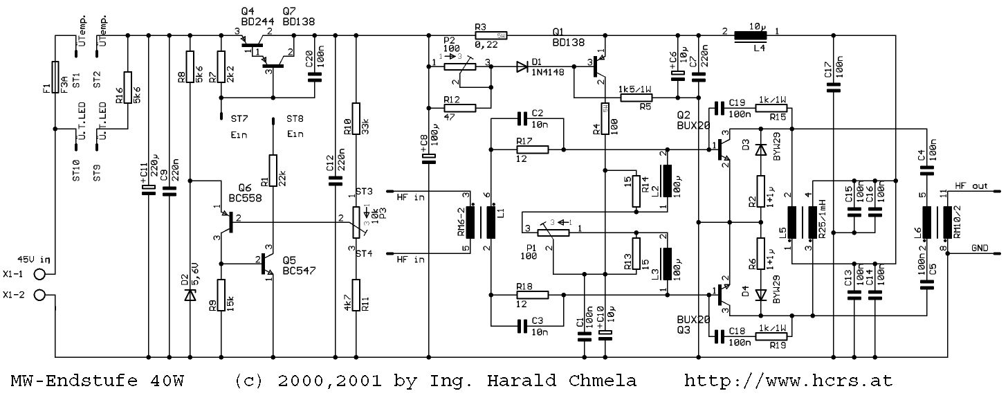

die Seite
"http://www.hcrs.at/";
die etwa ab 1997 zu einer der ersten Technikseiten gehörte, scheint
nicht mehr online zu sein. Dort gab es detaillierte Bauprojekte zu
Mittelwellensendern.
mfg
von Schorsch M. (schorschm)

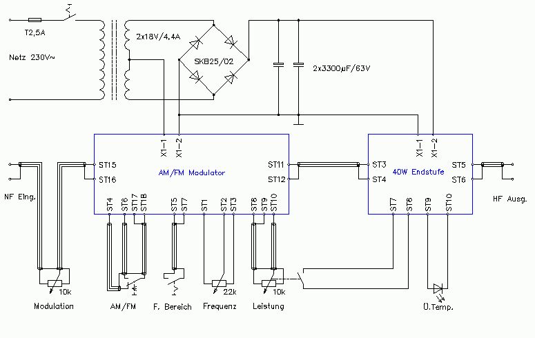

Guck mal, mit diesem Schaltplan und einer Ferritstsbantenne kannst du
gabz sicher einige hundert Meter überbrücken.

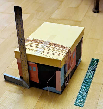

Manche wickeln auch einfach Draht um einen Schuhkarton:
https://www.fading.de/antennentechnik/rahmenantenne

Hab da mal vor paar Jahren sowas "gebastelt", war wohl zur
Kinderbespassung in der Weihnachtszeit (siehe Anhang). Der DrehKo wird
jetzt wo anders verwendet.
Nicht schön, aber anschaulich.
von Günter L. (Firma: Privat) (guenter_l)
Ich sehe keine Schwingkreisspule, da wo sie sein soll
ist nur ein 100 Ohm - Widerstand.
Mach die Schwingkreisspule mit 10 - bis 20cm Durchmesser,
in Ringform, dann geht es schon ein wenig weiter.
Achte auf Resonanz.
20cm Durchmesser 16 Windungen sind etwa 100µH.
Oder 10cm Durchmesser 23 Windungen sind auch etwa 100µH.
Und für den Schwinkreiskondensator am besten einen
Drehko benutzen, dann kannst gut auf Resonanz abstimmen.

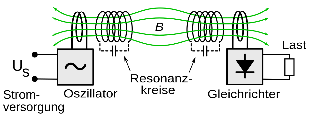

Um das zugrundeliegenden Prinzip - Aufbau einer Verbindung über zwei so
gut wie möglich gekoppelte Spulen/Schwingkreise wird man nicht umhin
kommen.
Gute Kopplung heisst, hohe Feldstärke beim Empfänger. Wenn ich mich
recht erinnere hat man zwei Möglichkeiten für die hohe Feldstärke resp.
Induktion:
hohen Spannungshub (viele Ladungen) und möglichst schnell, also dX/dt.
Bei letzteren biste allerdings durch die selektierte Frequenz von ca 695
kHz schon festgelegt. Und nur Energien in diesem Spektral-Bereich nutzen
dir in der Übertragung.

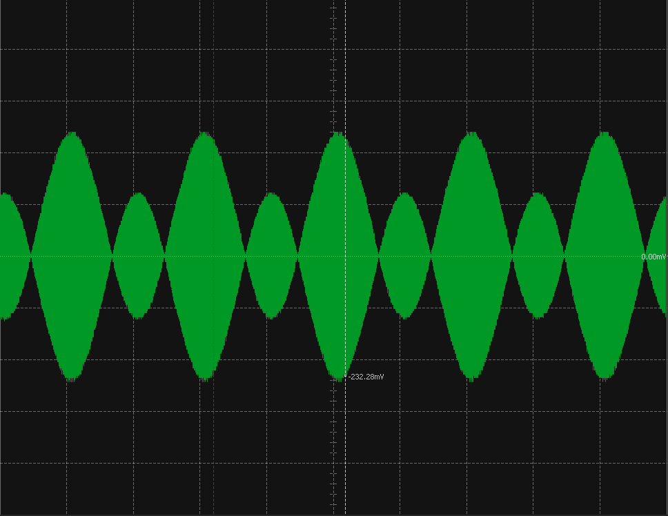

Also sollte man vor jeder Verstärkung alles oberhalb dieser Frequenz
rausfiltern. So einem durch einstufiges RC abgeflachten Rechteck traue

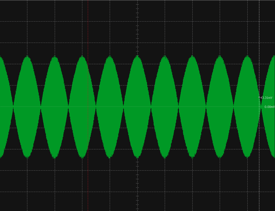

ich persönlich nicht viel Filtervermögen zu.
In den Scope-Bildern scheint auch noch viel konstanter H-Pegel zu sein,
das ist nicht richtig rund (aber das ist nur eine sehr grobe
Einschätzung meinerseits, da muss man mal eine spectrumanalyse drüber
laufen lassen). Der Modulationsgrad sieht auch nicht schlecht aus aber
auch hier gilt "sehen" ist nicht unbedingt Messen.
MW-Radios sind IMHO auf ein Kanalraster von 9-10 kHz ausgelegt, der
MP3-Player wird aber ein breitbandigers Signal liefern, Also besser vor
der Aufmodulation "die Höhen weg schneiden" mit TP-Filter am NF-Eingang.
Was ausserhalb des Sender-Raster liegt, hört man im Empfänger nicht,
wäre als wieder "verschwendete Sende-Energie".
Sender und Empfangsspulen sollte man optimal ausrichten, beim Empfänger
wird das schwierig, also dann beim Sender. Die Spule von der Schaltung
absetzen, so dass man sie gut in Richtung Empfänger drehen kann. Eine
Spule ist kein Kugelstrahler, das Feld ist nicht kugelsymmetrisch.
Wenn das alles passt, kann man mit dem Angefragten Endverstärker nicht
mehr viel falsch machen. der muss dann nur den Spannungshub bringen und
darf in anderen Spektralbereichen (Oberwellen) nicht seine "Energie
verschwenden".
Anbei ein Bild aus  einem Artikel zu drahtlosen Energieübertragung  (
https://de.wikipedia.org/wiki/Drahtlose_Energie%C3%BCbertragung ), ich
hoffe, der stellt die aufzubauenden Felder anschaulich dar.

noch empfehlenswert.
Über den Sinn, dass mit einer 9F22/9C25 zu betreiben...

Das ist eine 100uH Drossel in Widerstandsoptik.
Matthias S. schrieb:
> Sowas will er also senden.
Das war nur ein Beispiel.
..und mit 660pF parallel wird daraus ein Schwingkreis mit der
Resonanzfrequenz von ~620kHz

von Otto K. (opto_pussy)
Soo, gestern habe ich etwas rumexperimentiert. Am Ende wurde aber klar,
dass eine vernünftige Antenne immer noch der beste Verstärker ist und
deswegen habe ich 133 Windungen 0,2 mm Kupferlackdraht mit einer
Anzapfung bei 33 Windungen auf eine 40 mm leere Toilettenrolle
gewickelt.
Jetzt beträgt die Reichweite immerhin 3 Meter. Viel mehr Reichweite wird
man mit einer 9 Volt Blockbatterie wohl auch nicht erreichen. Die
Stromaufnahme beträgt nach wie vor 10 mA.
Bradward B. schrieb:
> Also besser vor der Aufmodulation "die Höhen weg schneiden" mit
> TP-Filter am NF-Eingang. Was ausserhalb des Sender-Raster liegt, hört
> man im Empfänger nicht, wäre als wieder "verschwendete Sende-Energie".
Dazu habe ich einfach parallel zu dem 100 Ohm Widerstand einen 100nF
geschaltet. Dadurch werden die höchsten Höhen abgeschnitten, damit ich
etwas mehr Sendeenergie auf den wesentlichen Mitteltonfrequenzbereich
bündeln kann. Gleichzeitig erhöht der so überbrückte 100R
Emitterwiderstand ein wenig die Sendeenergie.
Ich bezweifele, dass der Sendetransistor überhaupt etwas sinnvolles
abstrahlt.
Er arbeitet tief im C-Betrieb, d.h. er besitzt keinerlei
Basisvorspannung und hat auchnoch 100Ω im Emitter liegen. Das ist ganz
grosser Murks.
von Jens K. (jensky)
Otto K. schrieb:
> Wie baut man sowas?
Ich hab mal im Google geschaut und schnell ein Link zu einem
Verstärkerschaltung gefunden:
https://www.dj0abr.de/german/technik/kwpa2/kwpa_v13.htm
Für Interessierte ist eventuell diese Seite von Interesse:
https://qrp-labs.com/linear.html
von Jobst M. (jobstens-de)
Ich habe folgendes gefunden (Bilder)
Jobst

von Wulf D. (holler)
> abstrahlt.
> grosser Murks.
Wohl war, die Sendespule strahlt zwar was ab, aber das muss in den Ohren
schon etwas wehtun.
Hier mit 1kHz Sinus als Modulationssignal und was am Kollektor des BC548
daraus entsteht.
Wulf D. schrieb:
> Hier mit 1kHz Sinus
Ich denke, dass der CD4060 keinen Sinus ausgibt, sondern Rechteck.
Schlimmer geht nimmer.

>> Hier mit 1kHz Sinus
Das Modulationssignal ist die Sinusquelle V2 bzw V(n007) im dunkelblauen
Plot.
Den Rechteck des 4060 simuliert die Quelle V1. Der hellgrüne Plot ist
die Kollektorspannung, die HF bildet nach Gleichrichtung sicher keinen
Sinus ab.
Ahhh...danke, das hatte ich übersehen.
Die Oberwellendämpfung ist auch nicht der Hit, aber nicht das primäre
Problem in der Anwendung. Das ist die miese Modulation.

Einen einfachen, aber linearen Amplitudenmodulator gibt es hier:
Beitrag "Re: Einfacher AM Modulator - Sinussignal garnicht so einfach"
> abstrahlt.
> Basisvorspannung
Okay, jetzt habe ich den BC548 durch einen 2N4427 ersetzt und noch einen
Basisspannungsteiler, bestehend aus 6k8 und 1k, hinzugefügt. Die
Reichweite von 3 Meter hat sich durch diese Maßnahme aber trotzdem nicht
vergrößert, jedoch ist die Stromstärke von 10mA auf 20mA angestiegen.
Aber die Klangqualität hat sich durch die Vorspannung seltsamer Weise
verbessert.
Ich habe immer geglaubt, dass alle Stufen, die für die
Trägerfrequenzerzeugung zuständig sind, im C-Betrieb arbeiten dürfen und
erst nach der Amplitudenmodulation alle weiteren Verstärkerstufen im
A-Betrieb arbeiten müssen.
> Damit ist C7 gemeint ?! Der hat aber lt. Plan 100 mikro nicht 100 nano ?
Nein, C7 ist nach wie vor ein 100 Mikrofarad Elko, aber parallel zum 100
Ohm Emitterwiderstand habe ich gestern in der Schaltung von 13:00 Uhr
nachträglich noch einen 100 Nanofarad Kondensator dazugeschaltet.
Cartman E. schrieb:
> Er glaubt ja auch, dass man einen (C-)Oszillator linear mit einem
> AM-Signal modulieren kann.
Ja das habe ich tatsächlich geglaubt.
Wenn man die Ausgangsstufe eines Frequenzerzeugers mit einem
Längstransistor in der Versorgungsspannung moduliert, dann veränderst du
auch die Ausgangsleistung im Schwingkreis. Das ist dann ja auch eine
echte Amplitudenmodulation.
Otto K. schrieb:
> Ich habe das mal für meine Sendefrequenz von 697,5 kHz
in der ersten Zeichnung einen Schwingkreis mit der Resonanz von <620kHz
benutzt und wundert sich.
In der zweiten Zeichnung liegst du nach meiner Einschätzung weit
oberhalb der Sendefrequenz (zu wenig Kupfer und zu wenig C).
Was da abgestrahlt wird, sind vagabundierende Frequenzen.
Die erste Aufgabe wäre erstmal einen "gescheiten" Schwingkreis zu
erstellen.
Das diente nichtnur der Amplitudenstärkung, sondern auch zur
"Reinhaltung" des Signals.
Ich sehe hier nur zufällig zusammengewürfelte Komponenten.
Ein nichtresonanter Schwingkreis ist kontraproduktiv; kein Wunder, dass
die Reichweite gerademal 1-3m beträgt.

von Christian M. (christian_m280)
Stefan M. schrieb:
> Christian M. schrieb:
>> Christian S. schrieb:
>>> "http://www.hcrs.at/";;
>> Habe ich irgendwo gespeichert, falls Interesse!
>> Gruss Chregu
> Ja, mich würde das sehr interessieren.
Finde es leider nicht mehr! :-((
Gruss Chregu

Ein wenig OT: eine Simulation des µSDX AM-Senders: bringt 5W. Die
Modulation ist aber auch nicht schön, klirrt gewaltig.

Ich stelle mir ein flaches Gehäuse vor, Format wie ein Buch. Dann eine
rechteckige Spule mit dem größtmöglichen Umfang in das Gehäuse legen.
Leider nimmt die Feldstärke im Nahfeld mit der 3. Potenz des
Abstandes ab (H ~ 1/r^3). Deshalb bringt eine Verbesserung der
Abstrahlung um Faktor 10 nur eine Vergrößerung der Reichweite um das
Zwei- bis Dreifache.

PS: Anhang zur Illustration aus:
https://www.poynting.de/de/EMF-Verfahrensprinzip.html

Sieht in der Praxis bei mir so aus:

Aber eben nicht mit einem kleinen Transistor und 20mA Kollektorstrom. Da
brauchste auf jeden Fall noch ne Art Anpassung (den 2030er mal wieder
beiseite glegt) 7Volt und 20mA sind knapp 140Watt bei 350Ω. Die musste
jetzt auf deine Schwingkreisimpedanz transformieren. Musste halt nochmal
nach den Werten der Induktiviät und des Kondensators schauen. und mit
2pifL und 1/2pifC rechnen.
https://wetec.vrok.de/rechner/cskreis.htm

von Axel R. (axlr)
https://www.mikrocontroller.net/attachment/689723/20260208_174101.jpg
nicht 2x 330p, sonder 1x470pF und 1x47pF parallel. 100µH als
Induktivität?
Ich würde die Spule von Wert her größer machen. So 470µH und 100pF +
10-15pF parallel. Dann landest du bei  ca.2KΩ und hast, zusammen mit den
100Ω im Emitter noch ein klein wenig Verstärkung. Naja - was weiss ich.
Spannend ja allemale: passenden Ferritstab, Folienkondensator und
GermaniumDiode: dann kann man sich einfach ein Testgerätchen basteln, um
auf maximale Feldstärke zu trimmen und muss nicht immer von einem
Stockwerk zum  anderen laufen.
Kommt natürlich auch immer so bissl drauf an, was man so in seinen
Schubfächern findet. 10nF und n kleines 20µA Zeigerdings drangebaut; da
kann man schon rumbasteln, steht ausser Frage.
Viel Spaß daher, maximale Erfolge!
EDIT 50µA
> fehlende Arbeitspunkteinstellung in der Transistorstufe
Das habe ich bereits nachgebessert (Schaltplan folgt). Dadurch ist die
Modulation tatsächlich besser geworden. Dazu habe ich auch mal Arno R.
seinen Link verfolgt:
Allerdings arbeite ich mit einer anderen Schaltung und mit einer
Trägerfrequenz von knapp 700 kHz und einem Dreieck-Modulationssignal von
1750 Hz. Aber das Ergebnis ist fast genauso schön (Foto).
Man kann sowohl den hohen Modulationsgrad, als auch eine relativ
verzerrungsfreie Modulation erkennen. Zwar nicht so schön wie in Arnos
Simulation, aber für Musik und Sprache völlig ausreichend.
B e r n d W. schrieb:
> Natürlich kann man eine Class-C Endstufe AM-Modulieren.
Klar, wenn man nicht so wie ich, das NF-Signal am Emitter einspeist,
sondern die Versorgungsspannung über einen Längstransistor mit der NF
moduliert, dann klappt die AM-Modulation auch mit einer HF-Stufe im
Class-C-Betrieb. Der Basisspannungsteiler von Q1 kann dann entfallen.
Und hier noch der finale Schaltplan.
An der luftgekoppelten Spule L2 können im Resonanzfall auf dem
Oszilloskop 30 Volt Spitzenspannung (Vpp) gemessen werden!
Der eindeutige Resonanzfall entsteht genau in dem Moment, wo der 90 pF
Kondensatortrimmer C5 auf ungefähr zweidrittel seiner Kapazität (60 pF)
eingestellt wird. Dann gibt es plötzlich diese enorme
Spannungsüberhöhung.
Wird der Trimmer C5 größer oder kleiner als 60 pF eingestellt, dann
sinkt die Spannung sofort wieder auf nur wenige Volt ab.
Meine Erfahrung sagt mir: Dieser Schwingkreis ist in dieser Dimension
niemals auf deine Grundfrequenz von ~700kHz abgestimmt; der schwingt auf
einer Harmonischen.
Mittels deines Scopes könntest du das ja ausmessen....wenn du es
könntest.
> einer Harmonischen.
> könntest.
Guter Punkt! Ich höre den Sender nämlich tatsächlich noch auf 1,4 MHz,
allerdings nicht in einer so guten Qualität. Der Frequenzzähler sagt
jedenfalls dass es "angeblich" 698 kHz sind. Der Quarz schwingt also 500
Hz höher. Das könnte alterungsbedingt sein, ist aber nicht der Rede
wert.
Ich werde mir die Trägerfrequenz noch mal mit dem Oszilloskop reinholen
und dann versuchen aus der Bildschirmanzeige die Frequenz zu Fuß
auszurechnen, denn das Oszilloskop lügt nicht.

von Axel R. (axlr)
Hab gerade mal bissl mit LTSpice rumsimuliert. mit s1 paramtern kommt
man hier nicht weit. Ist ja quasi noch NF. Wie macht man das da mit der
Anpassung?
...is ja interessant...
von Arno R. (arnor)
Welchen Sinn hat denn die Spule L1? Man kann den Schwingkreis L2/C5
direkt in die Kollektorleitung des Q1 legen und L1 weglassen. Man
bekommt damit eine höhere Ausgangsleistung, da die Verluste durch die
endliche Kopplung von L1/L2 entfallen. Die Dämpfung des Schwingkreises
durch den Transistor ändert sich kaum, da der am Kollektor einen
hochohmigen Stromausgang darstellt und der auch über L1/L2 transformiert
wird.
von Bradward B. (Firma: Starfleet) (ltjg_boimler)
Relativ verzerrungsfrei reicht nicht, was man hier erkennen kann, grenzt
IMHO an Augenwischerei, entscheident wäre hier das Spektrum, weil an dem
Anteil der Oberschwingungenen deutlich wird. Hat man keinen
Spektrumanalyzer oder nimmt in spice nicht die spektral-auswertung dazu
kann man sich auch von  der Daumenregel: "je 'eckiger' desto mehr
Oberwellen" leiten lassen.
https://50ohm.de/EA_unerwuenschte_aussendungen_2.html
Da macht aber der Oscillator mit seiner Teilerstufe ganz schön "Ecken".
Kann man die resultierenden Oberwellen nicht mit einem Filter geigneter
Ordnung (ich schätze mindestens 3) herausfiltern, muss man halt
verhindern, das die Oberwellen überhaupt entstehen. Also einen
Sinusgenerator aufbauen.
Und schon bei einen Sägezahn-generator sind die Oberwellen mit
steigender Ordnung schnell kleiner als bei einem Rechteck.
Hinsichtlich der Verbesserung der Feldstärke sei auf den Zusammenhang
mit der zeitlichen Änderung der Stromstärke verwiesen. Da man man am R
der Spule nicht viel tun kann und auch die Frequenz vorgegeben ist
sollte man sich vielleicht überlegen den Spannungshub an der Sendespule
zu erhöhen -< vielleicht mal das Ganze "auf reihengeschaltete 9v
Block-Batterien" auslegen.  Überlegungen hinsuchtlich Optimierung der
Spulenkonstruktions (auch in Richtung Tesla-Transformator) erst mal
nicht weiter verfolgt, wegen dem hohen Störpotential.
von Axel R. (axlr)
Ich habe keinen 4060 da und auch keinen 11.16Mhz Quartz:
Hab mit LTSPICE versucht, ein kleines Bandpassfilter zu simulieren,
welches man zwischen den Ausgang des 4060 und dem nachfolgenden
Trasistor schalten könnte. Ich hab die Kondensatorwerte gleich so
geteilt, dass man Standard-Werte nehmen kann.
https://www.elektronik-labor.de/OnlineRechner/Resonanz.html#f
https://www.wolfgang-wippermann.de/bf.htm
dann lese ich mir das gerade mal durch, eben gefunden.
http://dangerousprototypes.com/forum/index.php?topic=2892.0#p28410
weiterhin allen viel Spaß
Arno R. schrieb:
> Man kann den Schwingkreis L2/C5 direkt in die Kollektorleitung des Q1
> legen und L1 weglassen. Man bekommt damit eine höhere Ausgangsleistung,
Die Idee, die 67 Windungen von L2 direkt in die Kollektorleitung zu
legen, habe ich heute umgesetzt, aber von einer höheren Ausgangsleistung
ist überhaupt keine Spur und das schöne ausgeprägte Resonanzverhalten
beim Drehen am 90 pF Trimmer ist dann ebenfalls nicht mehr vorhanden.
Nicht schlecht. Bei meiner Schaltung bilden R2 und C2 ein Tiefpassfilter
mit einer Grenzfrequenz von 160 kHz. Da ist das 700 kHz Rechteck sowieso
schon so stark abgerundet, dass es sich zu einem Dreieck umgewandelt
hat.
Naja, ohne L1 liegt die Resonanzfrequenz natürlich woanders. Du musst
halt einen passenden Kondensator nehmen...
Entweder keine Resonanz, oder Fehlanpassung.
Mach deine Spule mit Anzapfungen und wähle dann die
Anzapfung mit der höchsten Amplitude.
Probiere mal einen stärkeren Transistor, vielleicht BD135
oder SD335. Das sind 12W-Typen. Betreibe sie mit 6W, 12V
und Kühlkörper. Stelle einen Ruhestrom von 0,5A ein.
Die haben ein Loch, damit man sie auf ein Kühlkörper

von Axel R. (axlr)
"L1" bezieht sich jetzt worauf?
Den Widerstand im Emitter auf 32R setzen. Das ist so das, was en
"moderner" kleiner Ohrhörer auch hat, falls man dort einen MP3-Player
oder n Handy anschliessen mag.
Der 100nF im Emitter scliesst die gegenkopplung bei 700Khz ganz sicher
kurz. Um jetzt ne maximale Verstärkung zu erzeugen, kann man den
Transistor micht nichten an den heißen Abgang des
Kollektorschwingkreises legen!
Ich hab - bin ich ganz ehrlich - bei diesen recht tiefen Frequenzen noch
nichts veranstaltet, geb ich ja zu. Aber im Kollektor tät ich ne
Anzapfung an die Schwinkreisspule vom "oberen Ende" her machen, um die
Schinkreis güte nicht einbrechen zu lassen. Ne Koppelwindung (wie ja
schon angedeutet und praktiziert) erfüllt den gleichen Zweck. Man könnte
versuchen, mit dem Abstand beider Wicklungen zueinander, bei
nachträglichem Abgleich auf resonanz, hier ein Optimum herauszuholen.
man kann auch mit der Windungszahl der Koppelwindung im Kollektor
experimetieren.
Auch würde ich mir was zum "messen" basteln, dann muss man nicht immer
Treppe steigen, um im anderen Zimmer zu hören, ob es besser wurde.
Bau Dir eine zweite Klorolle samt Drehko 30cm danaben und hänge dort
dein Oszilloskop dran. Oder eben ne kleine GermaniumDiode, 10nF und 100K
als Detektorempfänger. Ob ne rote LED schon ageht, wage ich zu
bezweifeln, aber eine Messgerät mit Zeiger sollte auf jeden Fall
ausschlagen.
Dann wäre halt noch im nächsten Schritt auf der dopelten und dreifachen
Frequenz zu hören und mit dem Basiswiderstand am Transistor das so
einstellen, dass man da möglichst wenig hört.
Man könnte auch über eine HF-Drossel im Kollektor nachdenken und die HF
über 10nF an den Schwingkreis koppeln (irgendwie). denn 2PixfxL ergibt
den Wechselstromwiderstand einer Spule. Je höher der, im Vergleich zum
Wechselstromwiderstand des 100nF im Emitter, ist, um so höher deine
Verstärkung. Aber der 9V-Block dürfte mittlerweile nur noch 6.8V haben
und längst leer sein.
wenn du in den Kollektor ne 1mH Drossel reinmachst, hat die bei 700Khz
ca 4.4KΩ Impedanz. Der 100nF im Emitter hat hingegen nur 2.3Ω (deine
100Ω sind durch diesen für Wechselspannung kurzgeschlossen)
Naja und Verstärkung A= R_c / R_e sind 4.4K / 2.3 = weniger als
"zweitausend"(1913)  - nun... kommt mir viel vor!
Bin ich da jetzt auf dem Holzweg?

Hab mal kurz gelötet:
20mVss am Eingang ergeben am Ausgang mit 470uH als Drossel und
(über10nF) an 500R Last 4Vss. Also passt das schon mit der
(Leerlauf)Verstärkung.
Jetzt muss man das "nur noch" mitm PI-Filter an den Schwingkreis
drantelefonieren ;) Oder Koppelwicklung. Aber ich hab hier auch einiges
zum messen rumstehen. Einfach nur so am Küchentisch im stehen wird das
wohl eher nix.

Heute morgen habe ich noch ein wenig an meinem Mittelwellensender dran
rum gebastelt und noch einen zweiten Transistor 2N4427 mit Kühlstern
dahintergebastelt. Der gesamte Sender zieht jetzt tatsächlich einen
Strom von 80 mA und der Endstufentransistor Q2 wird gut warm, aber die
Reichweite von 3m ist trotzdem nicht größer geworden. Das liegt wohl an
der immer noch zu kleinen Klorollenantenne.
Ohne Endstufe sind es an der Ausgangsspule 30 Vss, mit Endstufe sind es
immerhin schon 50 Vss. Eine Rahmenantenne oder eine Langdrahtantenne
möchte ich aber nicht einsetzen.
Die AM-Endstufe werde ich aber weglassen. Der vierfache Strom bringt ja
keine nennenswerte Reichweite. Dann kann ich mir die Endstufe und den
kostbaren Strom auch direkt sparen und genieße dafür die 4 fache
Lebensdauer der Batterie.

Besorg Dir 10adriges Computer-Flachkabel. Das legst Du einmal an der
Fußleiste entlang rund um das Zimmer. Dann vom Anfang die zweite Ader
mit der ersten vom Ende vebinden, die dritte mit der zweiten, usw. So
bekommst Du eine Riesenspule mit 10 Windungen. Alles, was da drin ist,
hat guten Empfang.
Für maximale Leistung schaltet man zwischen Verstärker und Sendespule
einen Antennen-Tuner und stimmt den passend ab.
von Soul E. schrieb:
>So bekommst Du eine Riesenspule mit 10 Windungen.
Da werden schon 1 oder 2 Windungen reichen, sonst
bekommst du die nicht in Resonanz. Also normales
Elektroinstallationskabel reicht da, dann hättest du
3 Windungen. Man könnte die 3 Adern dann auch parallel
schalten und hätte dann eine Windung.
Ich habe heute eine Ringspule mit 27cm Durchmesser
11 Windungen 1mm Kupferlackdraht gebaut, die hat schon 100µH.
Da brauchst du einen 500pF Kondensator für 700kHz.
Die wäre schon brauchbar.
von Axel R. (axlr)
https://www.giangrandi.org/electronics/am-mod/am-mod-sch-l.gif
Das lässt sich sicher auf ein Minimum herunterbrechen. Interessant ist
aber die Verwendung einer hart schaltenden AM-Endstufe inklusive
Tiefpass-Filter und die Zuführung der NF-Modulation "von oben" über das
kalte Ende der Betriebsspannung.
Ansonsten schau mal nach, was die Funkamateure auf dem 630Meter-Band
(472-479Khz, also ca. Hälfte deiner Wunschfrequenz) so an Aufwand
treiben.

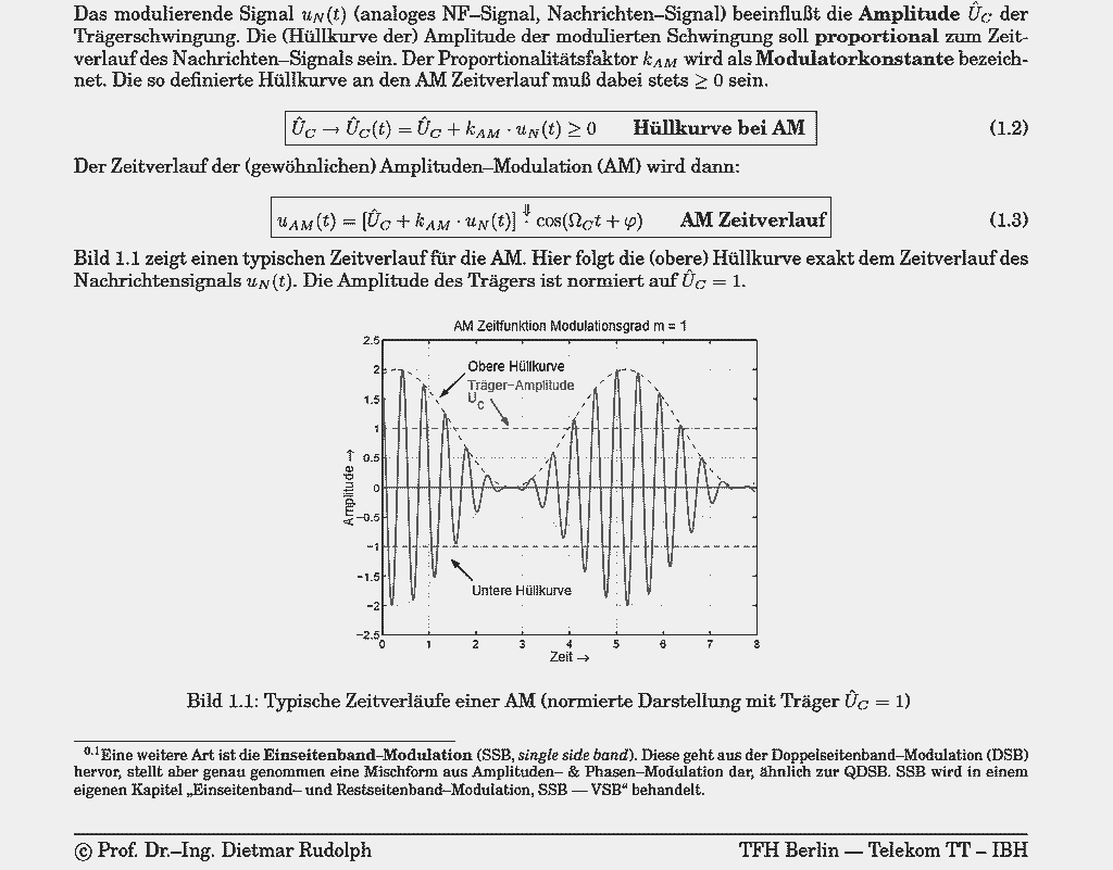

von Ralph B. (rberres)
Jörg W. schrieb:
> dass die NF-PA die gleiche Leistung aufbringen muss wie
> die HF-PA.
es ist nicht die gleiche Leistung sondern die halbe Leistung.
Bei 100% Modulationsgrad sind die beiden Seitenbänder um 6db kleiner als
der Träger.
Also 1/4 der Trägerleistung. Beide Seitenbänder zusammen erfordern also
die halbe Trägerleistung.
Bei der Anodenmodulation bzw Kollektormodulation muss die
Modulationsverstärker exakt die Leistung der beiden Seitenbänder
bereitstellen.
Sollte ein bereits moduliertes HF Signal verstärkt werden, so muss der
Verstärker die vierfache Leistung des unmodulierten Trägers abgeben
können.
Die Linearität dieser Verstärkerstufe hat unmittelbaren Einfluss auf den
Klirrfaktor des modulierten Signales.
Soviel zur Amplitudenmodulation.
Ralph Berres

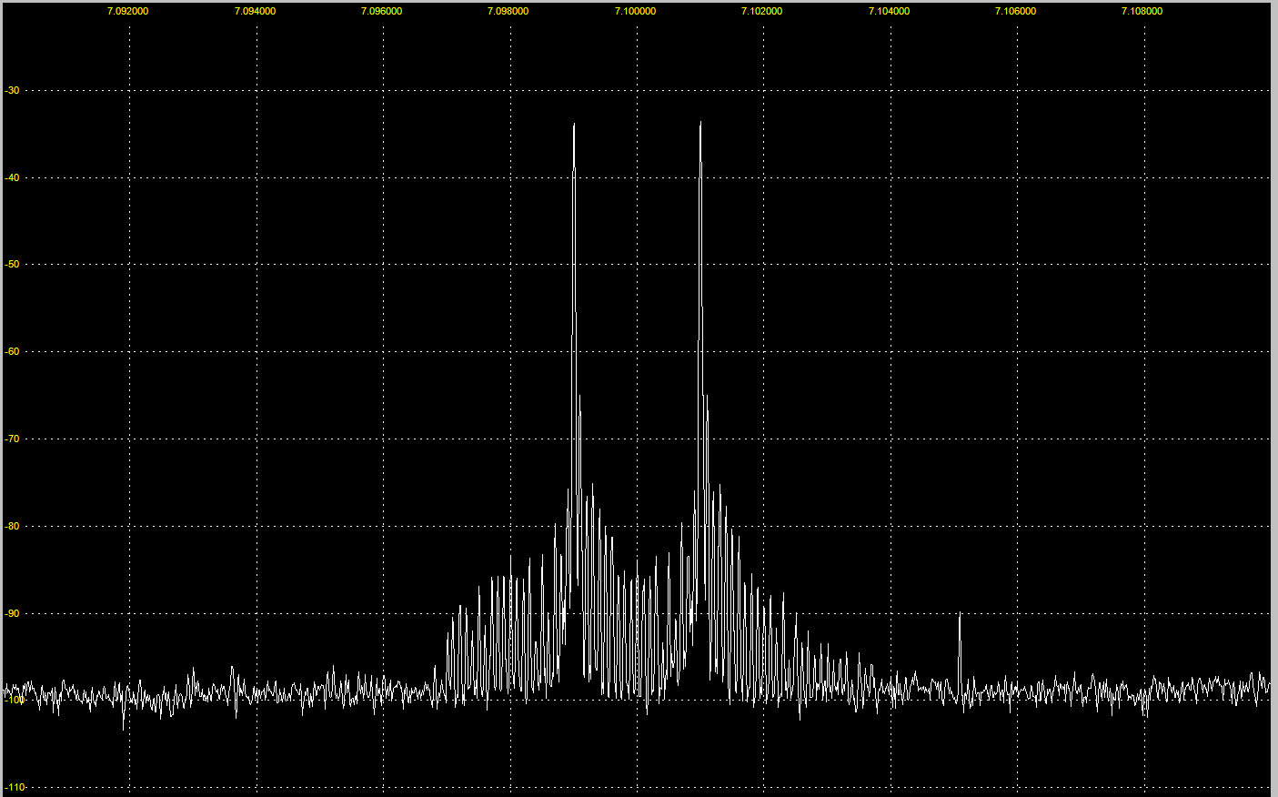

Jörg
schaue dir mal ein amplitudenmoduliertes Signal eines
HF-Signalgenerators oder auch eines Funktionsgenerators ( der hat oft
eine klirrärmere Modulation ) mit einen Spektrumanalyzer an.
Achte mal auf die Höhe des Trägers.
Stelle den Modulationsgrad erst auf 0% ein, bestimme den Pegel des
Trägers, und erhöhe jetzt kontinuierlich den Modulationsgrad bis 100%.
Was beobachtest du? wie ändert sich der Träger?
Der Träger bleibt im Pegel konstant. Die beiden Seitenlinien steigen von
Null bis auf -6db bezogen auf den Träger.
Jedes der beiden Seitenbänder hat also ein viertel der Leistung des
Trägers ( -6db ), also beide zusammen die Hälfte der Leistung des
Trägers.
Zusammen mit den beiden Seitenbändern ist die gesamte effektive Leistung
auf das 1,5fache des reinen Trägers angestiegen. ( gemittelt über eine
komplette NF Periode).
Bei einer Anodenmodulation muss der Modulationsverstärker exakt die
Leistung der beiden Seitenbänder aufbringen also die Hälfte der
Trägerleistung. Bei 100W Trägerleistung ist die NF-Leistung 50 Watt.
Die HF Endstufe kann nur bei Anodenmodulation im C-Betrieb laufen.
Der Modulationsverstärker ändert bei einer Anodenmodulation die
Betriebsspannung der HF Endstufe zwischen Null und den doppelten Wert
des unmodulierten Trägers.
Das sieht man auch, wenn man die Vektoren des Trägers und der beiden
Seitenlinien addiert.
Deswegen ist die Spitzenleistung (PEP) auch das vierfache des
unmodulierten Trägers. Das muss bei einem dem Modulator folgende HF
Endstufe berücksichtigt werden.
Ralph Berres
Exakt, siehe Bild

Ja genau; denn wenn er die NF im Emitterwiderstand einspeist und die
Endstufe im A-Betrieb fährt (so, wie das ja jetzt wohl ist) ändert sich
ja ständig der (neudeutsch) Bias. Bei der Positiven Halbwelle der NF
hebt es das Emitterpotential an und die Basis leidet "mangelernährung"
und der 700Khz Sinus am Ausgang ist keiner mehr.
Das zum einen, was mir so durch den Kopf ging.
Zum anderen: Wenn man unten am Emitterwiderstand die Modulation
einspeist, gibt es a) den Emitterwiderstand und die eigekoppelte (über
diesen 100uF) Modulationsspannung darf dann auch niocht größer werden,
als der statische Spannungsabfall über dem Widerstand. Eben um den
Transistor innerhalb seiner Einstellungen halbwegs linear betreiben zu
können. Welchen Modulationsfaktor erreicht man hiermit? Auch sind
4.5Volt und 100Ohm eben nicht viel DC-Eingangsleistung (4x4)/100 =15 bis
16 mW. Mehr HF kann da auch schonmal nicht herauskommen. Und selbst wenn
man einen transistor dahinter schaltet, ohne Modulation ist das ganze
witzlos.
> Exakt, siehe Bild
Schade, keine Einheit.
Ich kann bei mir dBm(W), dBmV, dBµV, dBµA, Volt und Watt einstellen.
Jobst
Jobst M. schrieb:
> Halbe Spannung wäre nur 25% Leistung.
Jedes der beiden Seitenbänder ist bei M = 100% 6db kleiner als der
Träger. Das sind halbe Spannung also 1/4 Leistung. Beide Seitenbänder
zusammen als 50% der Trägerleistung. Die Trägerleistung selber ändert
sich nicht.
Ralph Berres
dBm
Ich habe diese Messungen schon vor langer Zeit durchgeführt, dabei habe
ich den Focus darauf gelegt, was passiert bei Übermodulation.
Was bei Modulation bis 100% passiert ist hinlänglich bekannt.
Es war die Zeit, wo im CB-Bereich sogen. Verstärkermikrophone vertickt
wurden um die "Verständlichkeit" im Sprechfunk zu erhöhen und die sogen.
Hapug-Modulation aufkam.
Sender die anfingen zu "spratzen" waren allgegenwärtig.
Aber ich möchte diesen Thread nicht hijacken.

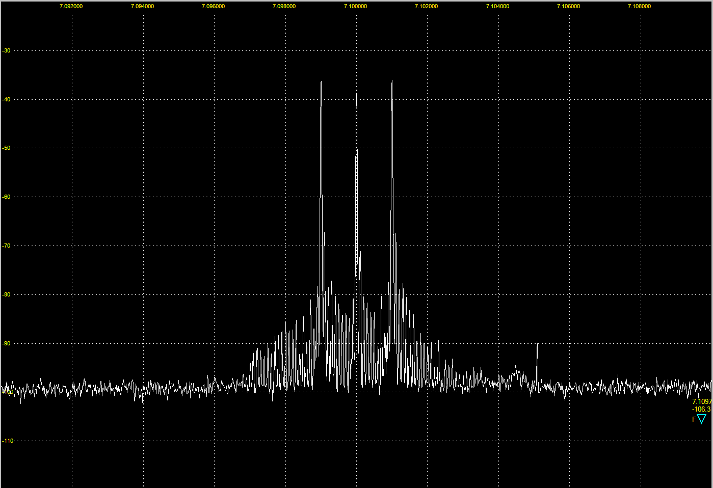

Nur der Vollständigkeit halber, aus der Serie meiner Messungen, hier
Modulation von 150% und 200%
Interessant, bei 200% verschwindet der Träger vollständig, es bleiben
nur die Seitenbänder.
das ist normal
Es ist jetzt aus der AM eine Doppelseitenbandmodulation mit
unterdrückten Träger geworden.
Im Zeitbereich siehst du am Nulldurchgang der Hüllkurve im Trägersignal
einen Phasensprung um 180°, der bei AM nicht vorliegt.
Über eine komplette NF Periode heben sich wegen des Phasensprunges die
Träger auf, so dass er verschwindet.
Ralph Berres
Ralph B. schrieb:
> Ralph Berres
Ich bin ganz bei dir 👍
Otto K. schrieb:
> Das hört sich auch spannend an. Dann könnte man die Sendeleistung auf
> die beiden Seitenbänder konzentrieren und man spart sogar noch ein
> teures steilflankiges Quarzfilter, so wie es bei SSB erforderlich ist.
Trugschluss!
Bei 200%iger Modulation wird das NF-Signal bis zur Unkenntlichkeit
verzerrt.
Der Träger ist zwar weg, aber die Seitenbänder besitzen quasi die
doppelte NF-Frequenz.
Habe mal in meinem Archiv gegraben, hier die Oszillogramme zu den
Spektren.
