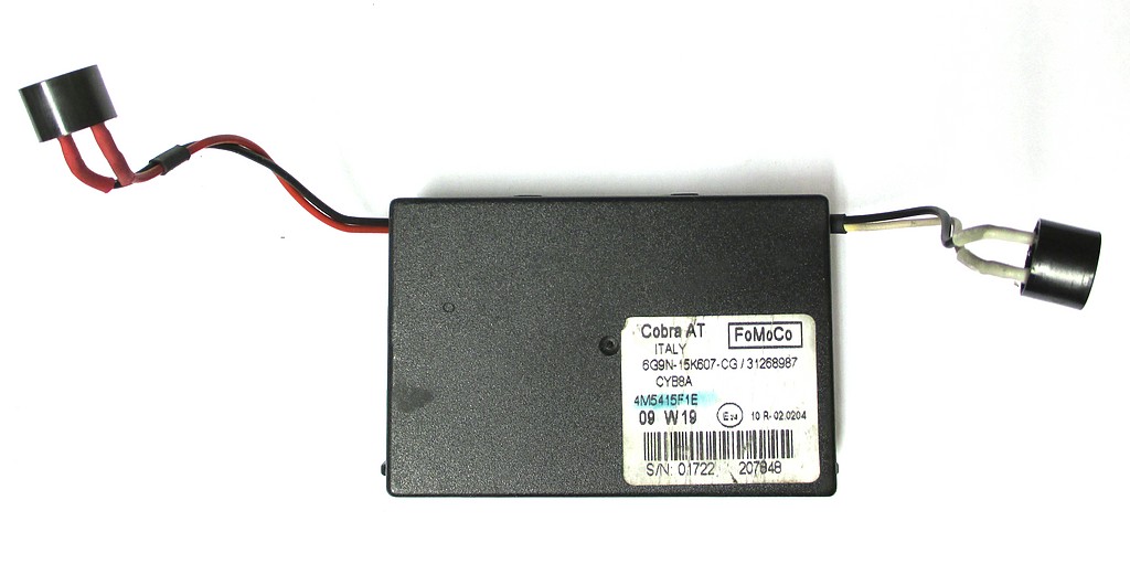

* Regensensor ("BV6T-17D547-AD")
* Batteriesensor ("AG9N-10C679-DE")
* Scheibenwischermotor

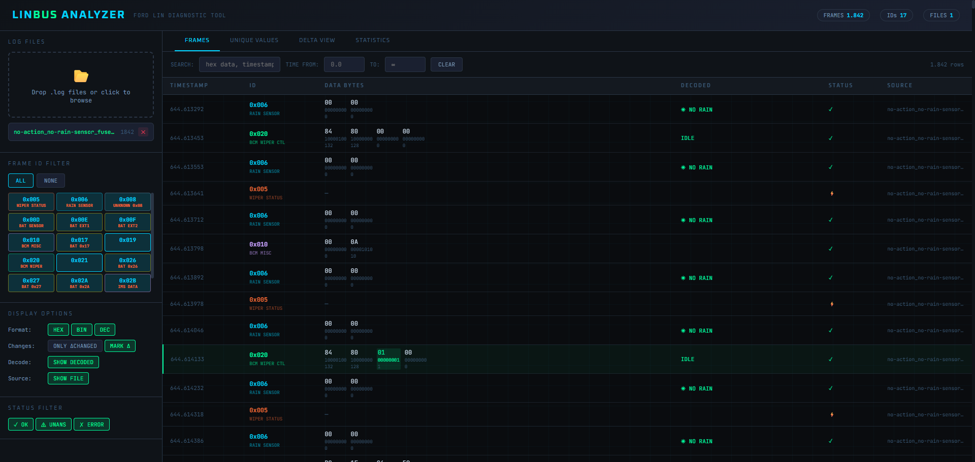

Ein Diff-Vergleich der IDs beider Logs ergab (nicht beantwortete IDs
sind nicht aufgeführt):
no-batsensor_no-action.log
0x05
0x06
0x10
0x20
0x35
0x3C
with-batsensor_no-action.log
0x05
0x06
0x0D
0x0E
0x0F
0x10
0x17
0x20
0x26
0x2B
0x35
0x3C
Also nutzt der Batteriesensor vermutlich diese IDs
0x0D
0x0E
0x0F
0x17
0x26
0x2B

Sorry das "no-action" log war abgeschnitten und viel zu kurz. Hier
nochmal eine etwas umfangreichere.

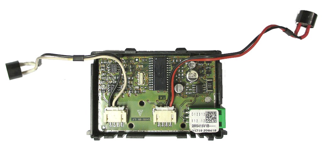

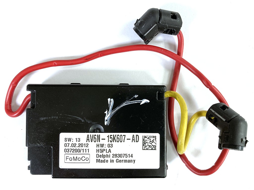

Der Sensor ist vermutlich von HELLA (IBS?), müsste was sein was es
bereits Anfang 2007/2009 rum gab. Der Sensor selbst ist sicher in
etlichen anderen Ford-Modellen verbaut, sicher auch in Fahrzeugen
anderer Hersteller.

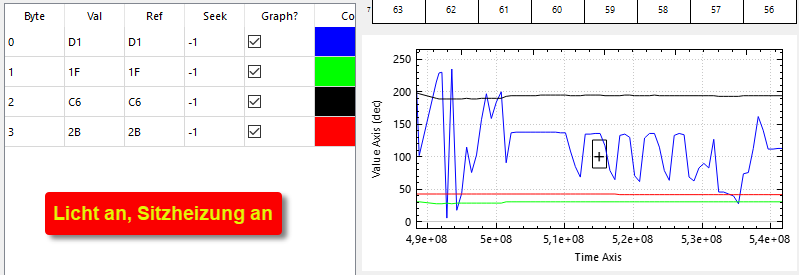

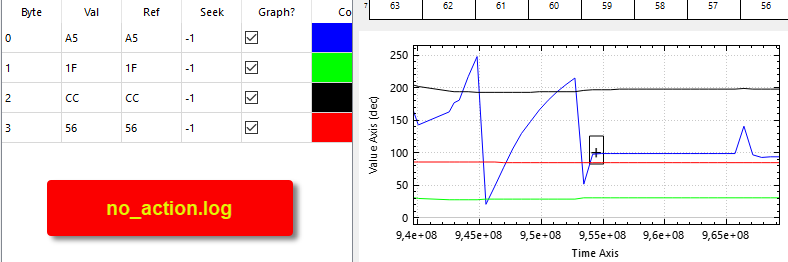

von Olli Z. (z80freak)
Beim HELLA IBS Sensor ist die Batteriespannung im Payload als 2-Byte
Wert im Little-Endian Format / 1000 enthalten.
In 0x0D wären das Werte wie .. CC 56 bis .. C6 55, also 0x56C6 = 22.214
/ 1000 = 22,214 V. Das kommt nicht hin. Auch ist gut erkennbar das Byte
4 der Nachricht immer nur 0x55 oder 0x56 ist und keine anderen Werte
annimmt.
von Alexander (alecxs)
Olli Z. schrieb:
> Geraten? KI-Analyse? Erfahrung?
Beides. Die 4 Bytes aus allen Frames hier rein kopieren.
https://www.scadacore.com/tools/programming-calculators/online-hex-converter/
(z.b. 0x0D)
nur die Werte bei UINT32 Little Endian (DCBA) sehen gleich aus. daraus
Formel (geraten)
56 CC 1F A5 -> 1456218021 * 2 / 0xFF / 1000 / 1000
55 C6 1F 5E -> 1439047518 * 2 / 0xFF / 1000 / 1000
> annimmt.
Hm okay, ich merks selber, macht keinen Sinn da das erste Byte immer
gleich ist.
Temperatur ist bei mir z.B. mit Faktor und Offset die jeweils eigene
Bytes haben wo die mitgeliefert werden (nicht geraten)
https://github.com/rnd-ash/mercedes-hacking-docs/issues/4#issuecomment-899016277
Batteriespannung ist einfacher. Motor laufen lassen bringt +2V

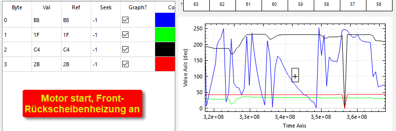

Hast Du denn mal ein paar LIN Frames mit 14,4 V (Motor an)
aufgezeichnet? Würde UINT16 / 640 passen?

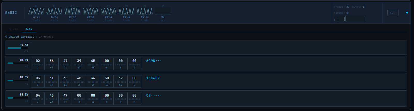

HEADER 2B
HEADER sent for ID 0x2B - watch for RX response
(1890.789612) lin0 02B#024147394E000000 # RX Classic
HEADER 2B
(1891.210934) lin0 02B#0331304336373900 # RX Classic
HEADER 2B
(1891.610417) lin0 02B#0444450000000000 # RX Classic
HEADER 2B
(1892.025259) lin0 02B#024147394E000000 # RX Classic
Hier habe ich mir das Multibyte-Frame der PID 0x2B zum testen genommen.
Das ist der Batteriesensor, dort liefert er seinen Teilecode. Dabei
scheint es eine interne Statemachine mit Timeout zu geben, denn nur wenn
man die Requests innerhalb eines bestimmten Zeitfensters hintereinander
abfeuert, erhöht er das FF/CF Byte (1. Byte) im Frame. Ansonsten fängt

Ich glaube 0x0D ist Strom und 0x0E Spannung, signifikant das erste Byte.
Wenn man sich das mal mit SavvyCAN einlädt und "Flow View" betrachtet...

Ich habe mir ja ganz bewußt einen eigenen Sniffer gebaut, weil ich
möglichst offen für Tools sein will. Zunächst hatte ich SavvyCAN im
Blick, das kann eine große Zahl von Log-Dateiformaten laden, ist aber
natürlich für CAN Frames gedacht. Damit habe ich obige Grahpen gemacht
(Flow view). SavvyCAN ist OpenSource und läuft auf PC, Linux, Mac.

Ich habe jetzt meinen LIN-Sniffer mit einer POLL-Funktion erweitert:
POLL <ID> <periode_ms>           -> endlos
POLL <ID> <periode_ms> <N>       -> N Wiederholungen  (reine Zahl)
POLL <ID> <periode_ms> <N>s      -> N Sekunden        (Zahl + 's')
STOP                             -> sofort stoppen
So kann ich periodisch als Master eine ID auf den Bus legen (um z.B.
"offline" direkt mit nur einem Slave zu sprechen) welche ich in einem
Intervall automatisch wiederholen lasse. Das ganze dann optional mit N
Wiederholungen oder über eine Dauer in Sekunden.
Stoppen lässt es sich vorher mittels STOP Befehl oder durch einen neuen
POLL.
Damit werde ich jetzt mal zyklisch 0x0D ausgeben lassen und verschiedene
Aktionen durchführen die den Stromfluß der Batterie signifikant ändern
müssten, z.B.
- Ladegerät/Starterpack anschließen (+2 A bis 3 A)
- Motor starten (-600 A bis -800 A)
- Licht einschalten (35W Xenon = -2 A)
- Motor laufen lassen (Einpegelphase) und dann Front- und
Heckscheibenheizung einschalten. FSH hat ca. 600 W, also gute 50 A, das
sollte erkennbar sein. HSH dürfte bei ca. 200 W liegen, also abermals
runde 15 A.
Ideal wäre natürlich den echten Stromfluß zu messen und mit den Werten
des Sensors zu vergleichen. Leider habe ich kein DC Zangenamperemeter.
Aber vielleicht könnte ich einfach den Spannungsabfall über dem
Batteriesensor messen? Das ist ja im Grunde nichts anderes als ein Shunt
im Milliohm-Bereich.

Anbei mal ein Log mit dem POLL auf 0x0D während einer Sequenz.
Extrem beeindruckend was Claude.ai da in meinem Auftrag als Statistik
ausgespuckt hat (HTML).
Er ist der Meinung der Payload wäre: [cur_lo][cur_hi][volt][chk]
Strom-Berechnungsformel: I = (raw16 − 0x2000) × 0.02441
Wobei negative Werte = Entladung, positive = Ladung seien.
Die Spannung meint er wäre: U = volt × 0.060
Hier mal ein POLL (60s Interval) von 0x0D während nur das Ladegerät dran
hängt. Die Claude-Auswertung ist zwar schick, aber unplausibel. Ich
glaube der rechnet hier falsch. Die Ladespannung ist garantiert keine
16,5V und der Ladestrom sicher höher als 70mA.
Seine Formeln lauten aktuell:
I [mA] = (b[1]<<8 | b[0]) − 8192 → Nullpunkt bei 0x2000, 1 mA/Einheit
V = b[2] / 16
T [°C] = b[3] / 3.4
Wenigstens die Temperatur ist sicher falsch berechnet, denn da muss
irgendwo ein "-40" drin stecken, da bin ich mir sicher.
UPDATE #1:
Ich habe die Log-Datei nochmal aktualisiert und auch mal am Fahrzeug die
Spannung mit einem Multimeter gemessen. Diese war zum Zeitpunkt
9157.466032 exakt 14,02V. Die Grafik "15-02-2026_13-55-13.png" sieht
jetzt sehr stimmig aus, auch was die Spannung angeht.

UPDATE #2:
Was er als Temperatur sieht ist für mein Empfinden eher ein Zähler.
Dafür ist die Steigung und der Abstand zu konstant. Das könnte irgendein
Epoch-Zähler sein, intern im Sensor?
Aktuell wären für den Strom Werte von -82A (Entladung) und +573A
(Ladung) darstellbar, aber unplausibel. Genau umgekehrt wäre es
eigentlich korrekt, denn selbst 80A Ladestrom wären schon mehr als
doppelt so viel wie die stärkste Batterie verkraften würde, wohingegen
600A Stromentnahme beim starten durchaus normal wären.
Wenn ich aber einfach das Vorzeichen umdrehe, würde meine Ladekurve vom
Batterieladegerät irgendwie seltsam aussehen, nicht wahr? Evtl. ist doch
der Nullpunkt einfach ein anderer? Oder Du hast Recht und da fehlen noch
ein paar Bits? Möglicherweise sind die 4 Byte von 0x0D nicht gleichmäßig
aufgeteilt, sondern von Byte 3 gehören noch ein paar Bits zum Strom und
der Rest zur Spannung? Irgendwie doch noch nicht 100% sicher.

Ich habe in meinem Code-Repo jetzt noch ein Analyzer-Tool hinterlegt,
welches einfach im Browser läuft. Es kann die candump Logs lesen und
deren Inhalte auf verschiedene Arten filtern und darstellen. Nicht so
mächtig die SavvyCAN, aber besser als nix und quasi immer verfügbar :-)
Und wer, wie ich, von SavvyCAN und den ständigen Abstürzen und Bugs dann
mal die Nase voll hat, der kann sich ja meine WebApp mal ansehen:
https://mk4-wiki.denkdose.de/tools/caligraph/index.html
Ich habe das Tool "CaLiGraph" genannt da ich vor habe es auch für CAN
Dumps einzusetzen. Es kann schon eine ganze Menge. Integriert habe ich
einen Rekorder mit Replay und Live Funktion. Die Daten kommen über einen
Websocket vom Sniffer oder aus einer Logdatei und werden in einer
IndexedDB zwischengespeichert (Ringbuffer) und teilweise ins RAM
geladen. Damit kann man auch lange Logs aufzeichnen. Es gibt einen
Export aus der DB in eine LOG-Datei, so eignet sich dieses Tool
hervorragend als Frontend zu meinem Sniffer.
Ich habe zwischenzeitlich zwei Alarm-Sensoren (Ultraschall
Innenraumüberwachung) die am LIN hängen "offline" getestet. Keiner davon
reagiert auf den IDSCAN. D.h. diese Module reden nicht mit jedem. Von
der Stromaufnahme her gehen sie rasch nach dem einschalten in den sleep
und wollen vermutlich sowas wie ein Keepalive/Ping vom BCM (LIN-Master)
sehen bevor sie auf eine ID-Abfrage reagieren?

So, also ich habe einen der Sensoren im Auto verbaut (+12V, GND und LIN
an die dafür vorgesehenen Pins vom Dachhimmelkabelbaum) und meinen
Sniffer dazu geklemmt. Zunächst sah ich nichts, keinerlei Aktivität. Am
"LIN 2" an dem dieser Sensor laut Schaltplan hängt sonst nur noch die
Akku-Sirene bei der erweiterten Alarmanlage.
Aktiviere ich das Alarmsystem in der Fahrzeugkonfiguration ("kodieren")
dann erscheint aber was.
Natürlich habe ich gleich meinen Analyzer dran gehangen :-) Da sehe ich
auf ID 0x12 die Teilenummer ("6G9N-15K607-CG").
0x01 - statisch 20 02 (90 ms)
0x08 - statisch 01 00 (70 ms)
0x12 - enthält die Teilenummer im multiframe-stil
0x23 - ist statisch 01 00 00 00
0x3D - kommt einmal vor mit 00 00 00 00 00 00 00 00. 3C kenne ich als
SLEEP.

Ich habe mir auch die ID 0x12 mit der Teilenummer nochmal so angesehen
und konnte dabei feststellen das es auch ein TP Index-1 Frame gibt,
welches ich in den Scans nicht gefunden hatte. Dieses enthält mir noch
unbekannte Werte, die nicht zu Teilenummer gehören:
> send 01 20 02 header 12
   107.451 | 01 | 20 02                    | CLA |  .       |
   107.451 | 12 | 01 00 31 26 80 45 00 00  | CLA | ..1&.E.. |
# OK
   115.234 | 01 | 20 02                    | CLA |  .       |
   115.234 | 12 | 02 41 56 36 4E 00 00 00  | CLA | .AV6N... |
# OK
   118.101 | 01 | 20 02                    | CLA |  .       |
   118.101 | 12 | 03 31 35 4B 36 30 37 00  | CLA | .15K607. |
# OK
   119.432 | 01 | 20 02                    | CLA |  .       |
   119.432 | 12 | 04 41 44 00 00 00 00 00  | CLA | .AD..... |
