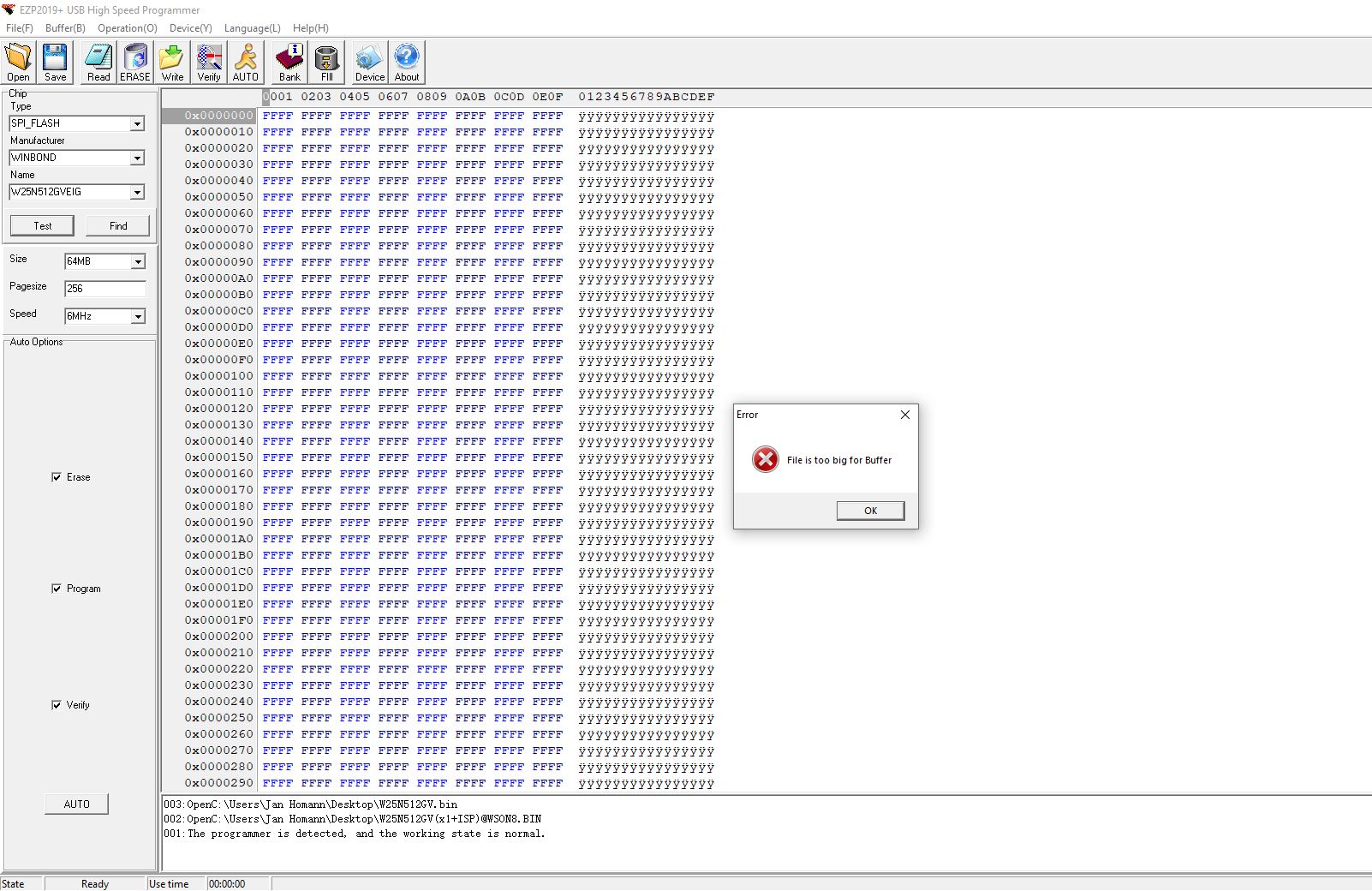

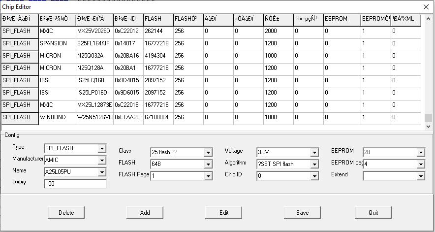

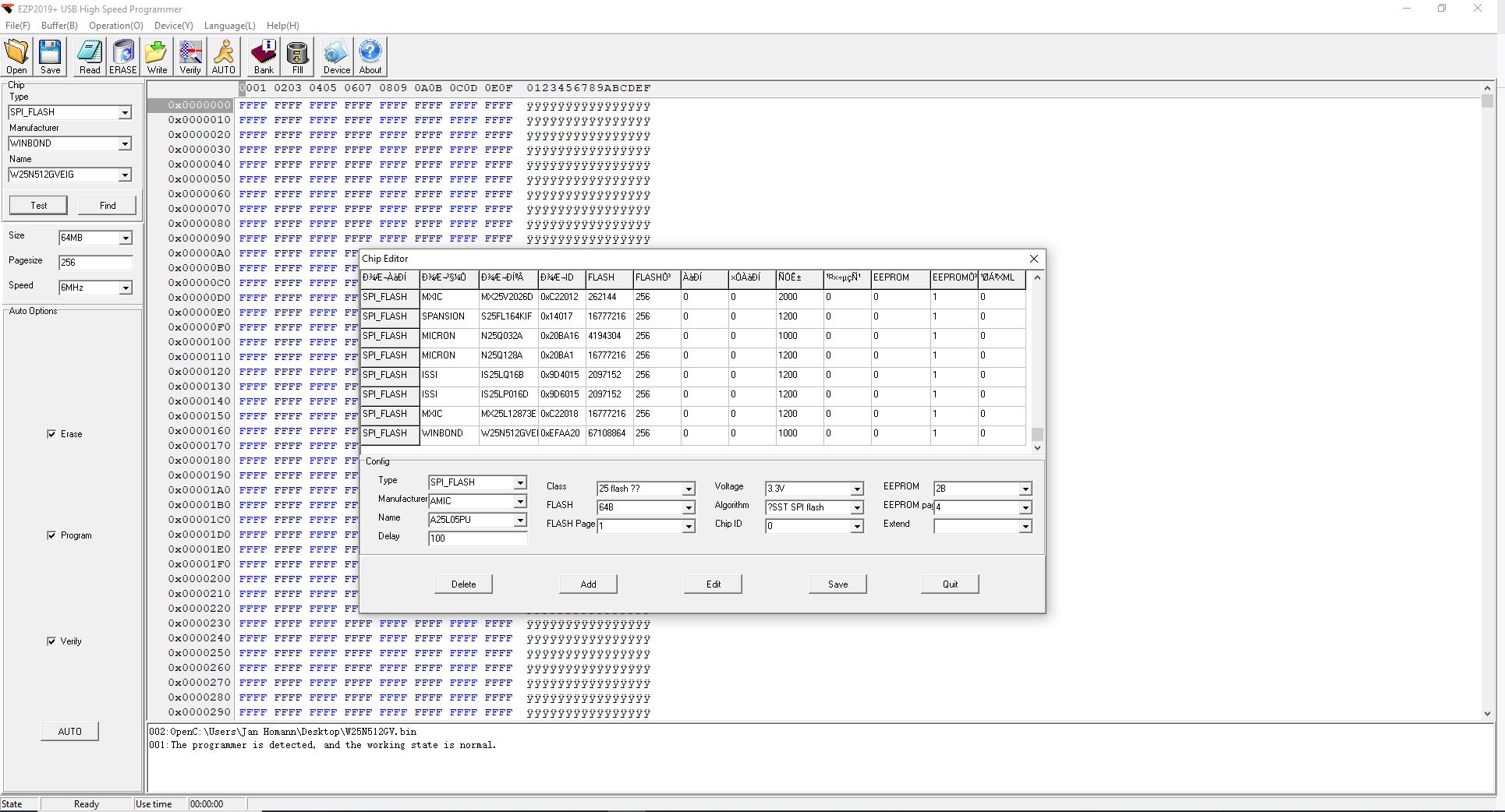

OP #8013498
Ich bekomme dieses Dump (was weiter oben im Link, von einem anderen Thread stammt) nicht geflasht, was mache ich falsch?
Das Programm (EZP2019+) sagt mir ständig das dass File zu groß für den Puffer währ..
Im Screenshot sieht man wie ich den angelegten Chip parametriert habe.
