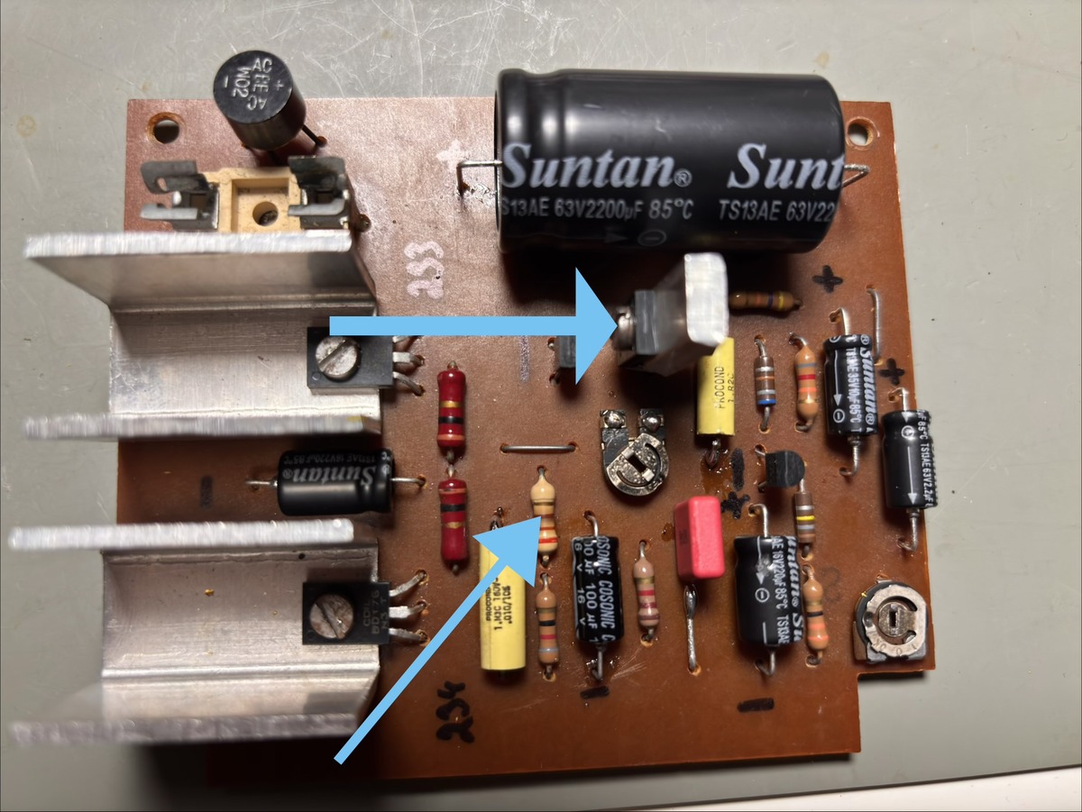

von Simon A. (simon_p116)
Update: ich habe nun ALLE Transistoren und Kondensatoren auf der Platine
getauscht (Verzweiflungstat) und immernoch wird ein Transistor in der
Vorstufe und ein Widerstand kochheiß. Och bin Ratlos.
Ich hab im Bild mal die Problemzonen markiert.
Hat noch jemand irgend eine Idee?
Den AP der Endstufe habe ich am Poti so eingestellt, dass so wenig wie
möglich Strom fließt bei so wenig wie möglich Verzerrung.
von Rick (rick)
Vielleicht hat ein Widerstand seinen eigentlichen Wert vergessen und ist
hoch- oder niederohmig geworden.
Die Platine ist ja relativ übersichtlich und einlagig. Da sollte man
schnell zu einem Schaltplan kommen.
Leider passen alle Werte zu den Farben. Einzig möglich wäre das mal
jemand mit schmutziger Brille nen Widerstand ausgetauscht hat und den
falschen neuen erwischt. Der heiß werdende Widerstand sieht tatsächlich
auch anders aus als alle anderen. Aber ohne originalen Wert ist das
alles nur Glaskugel und Kaffeesatz.
Auch schmeißt die Platine beim direkten Einschalten immernoch die
originale Sicherung :‘( -auch wenn nur und einzig allein diese
angeschlossen ist-

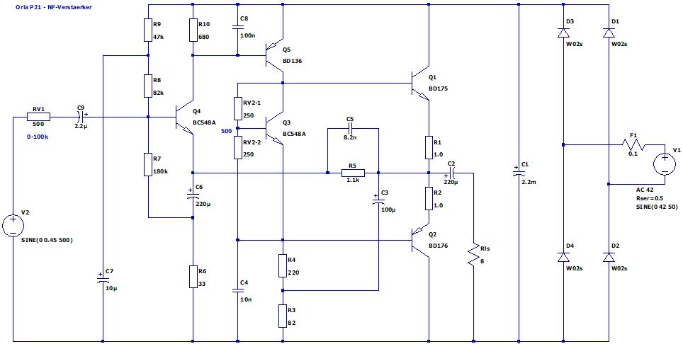

Ich kann den Schaltplan bei Gelegenheit ja mal aufzeichnen. Aber wenn
alle Bauteile okay sind, bringt mir dieser Schaltplan einfach nichts.
Ich kann ja nur mit dem Bauteilen welche vorhanden sind, arbeiten. Wenn
da mal jemand was verbaselt hat, bekomme ich das im Leben nicht raus.
Ich bräuchte ja den Originalplan, um zu wissen welches Bauteil welchen
Wert haben soll.
Klar, kostet sowas nicht die Welt. Aber er hat ja mal funktioniert und
sollte es wieder tun. Die Frage ist halt wie. Im Prinzip sind alle
Bauteile neu bis auf die Widerstände. Und die sind zu allem Überfluss
auch noch werthaltig.
Ist gut ist gut. Ihr bekommt dem Schaltplan sobald ich Gelegenheit habe
den zu zeichnen. Anders kommen wir nicht weiter. Mir hilft der ja auch
Schlussendlich. Ich hatte halt gehofft es zaubert noch wer das Original
irgendwo her ;-)

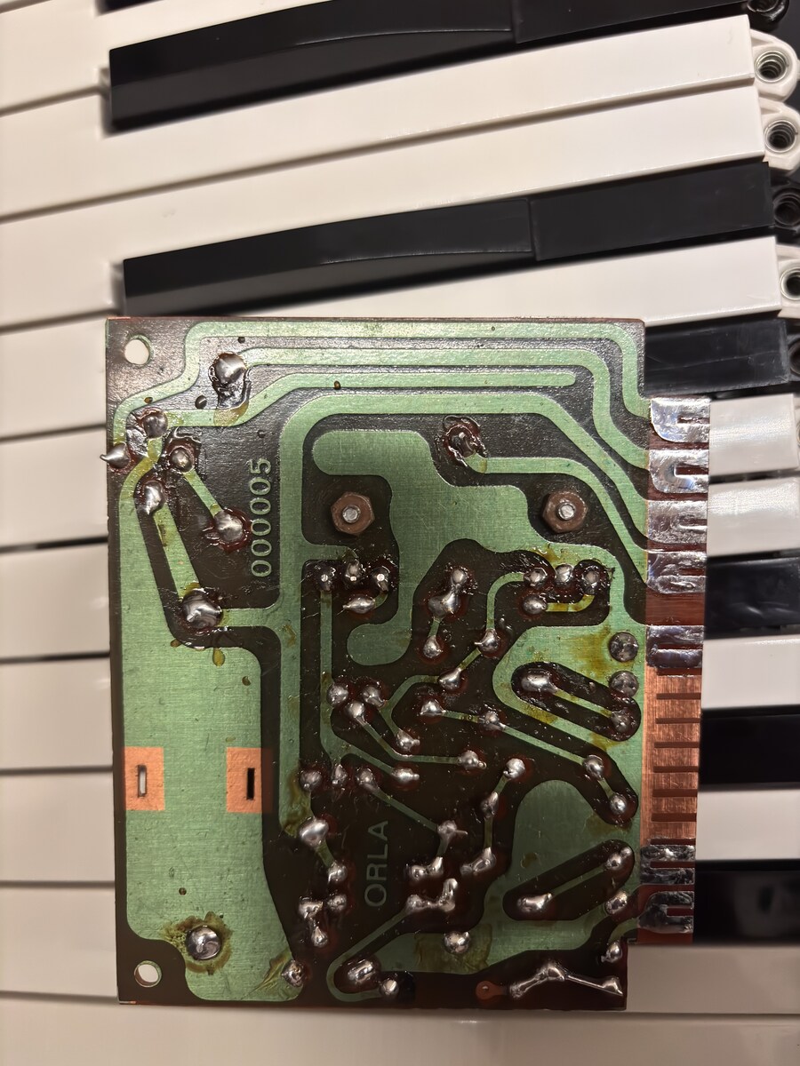

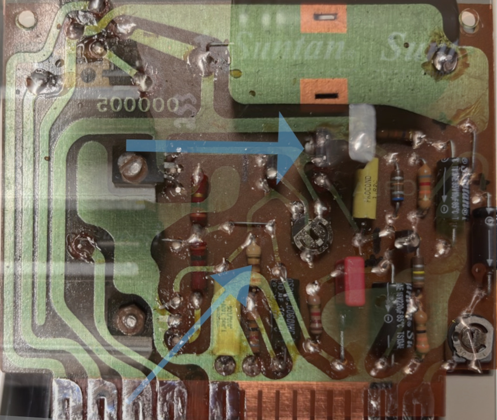

von Heinrich K. (minrich)
> den zu zeichnen.
Lade halt ein paar Fotos hoch, z. B. von der Leiterbahnseite.
Da Du anscheinend nicht genügend von Verstärkerschaltungen verstehst,
wird "Dein" Schaltplan ein eher seltsames Durcheinander werden.
Andere wissen, dass der mit Pfeil markierte Transistor ein
Leistungstransistor mit anmontiertem Alustab als Kühlkörper ist, Du
hältst das für die "Vorstufe".
Es wird aber der Treibertransistor in Klasse-A-Einstellung sein.
Heinrich K. schrieb:
>> den zu zeichnen.
Na hör mal. Ich bin nicht minderbemittelt. Ich hab leider nur keine
Ahnung von alten Endstufen.
Das das ein „Leistungs“ Transistor ist mit nem Alukühlkörper ist mir
sonnenklar. Ich hab ihn ja schließlich gewechselt in meiner
Schaltplanlosigkeit. Ich werde beides machen. Bild der Unterseite und
einen Plan malen. Dann kann jeder das nehmen was er möchte. Dauert aber
noch ein bisschen.

https://reverb.com/en-nl/item/53823631-orla-companion-l-5-a-keyboard-orgel-organ
Hier scheint ein 470Ω Widerstand verbaut zu sein. Leider gibt der
Screenshot nicht mehr Details her.

Engelbert S. schrieb:
> Hier eine unverbastelte Verstärkerplatine einer ORLA Companion L5A
> Orgel.
> Fundstelle:
Ich danke dir vielmals. Das hilft. Muss ich später mal messen. Heute
früh hab ich erstmal gekämpft, irgendwo hab ich schlechte Kontakte oder
ne Kalte Lötstelle oder ggf sogar nen Leiterbahnbruch. Wenn ich die
Platine etwas bewege fällt der Kasten aus. Der Verstärker funktioniert
währenddessen bis auf seine Probleme normal. Und der Stecker zwischen
beiden Boards ist es leider nicht. Den hab ich gereinigt.
Hier das ersehnte Bild
Fotografieren kann er also auch nicht 😄
Was um Himmels Willen passt den jetzt wieder nicht?!
Die bescheidene Ausleuchtung, aber die Tasten sind ja schön hell
ausgeleuchtet.
Reg Dich ab 😄😄 aber denke mal in einer ruhigen Minute darüber nach, daß
Du hier der Hilfesuchende bist und was Du den Hilfeleistenden zumutest.
Die paar Transistorbezeichnungen noch ablesen und wiedergeben, BD176 und
so weiter, Leute vom Fach wissen dann schnell, ob es sich um NPN oder
PNP-Transistoren handelt.
von Rick (rick)
Hier mal mit Gimp übereinandergelegt...
von Michael L. (nanu)
Dann mal im Anhang beide Bilder nebeneinander mit gespiegelter
Platinenlötseite, damit man das nicht im Hirn spiegeln muß.
Man sieht, daß der Gleichrichter scheinbar auch noch Baugruppen
außerhalb der Platine versorgt.
Sooo. Es hat berufsbedingt ein paar Tage gedauert, aber hier ist meine
Version eines Schaltplans zu der Orgel.
Ich habe versucht ihn so gut es geht zu sortieren, aber ich bin nicht so
bewandert mit alten Verstärkerschaltungen, daher sehe es man mir nach
falls das ein oder andere etwas deplatziert wirkt.
Vor dem Koppel-C des Lautsprechers messe ich exakt Ub/2.
Die Spannung über den mega heißen R (der 210 Öhmer hier R4) beträgt
15,5V.
Den einen Trimmer der da im Basisstrang liegt, habe ich ersetzt, der
andere sollte ja keinerlei Bewandtnis für das Problem haben (ich hatte
auch nur noch einen da).
Danke schonmal!
Simon A. schrieb:
> aber hier ist meine
Das ist nicht richtig. Q1 geht sicher nicht mit der Basis an die +
Schiene sondern an den Kollektor von Q3. Der Kollektor von Q3 geht dann
an den Kollektor von Q5.
Zurück zum Zeichenbrett, bitte.
In einer Zuleitung des Gleichrichters liegt die Schmelzsicherung, die
Gleichspannung geht direkt an die Steckerleiste und wird dort einer
externen Baugruppe zur Verfügung gestellt.
Die Polarität des Ausgangs-Koppelelkos ist wahrscheinlich falsch herum.
Der Treibertransistor BD136 hat einen geteilten Arbeitswiderstand am
Collector, die 220 und 82 Ohm liegen in Reihe. An deren mittleren
Verbindungspunkt liegt der Elko zum Endstufenausgang (noch vor dem
Lautsprecher-Elko). Diese Schaltungstechnik nennt sich Bootstrapping.
Das Ruhestrom-Poti ist mit seinen drei Anschlüssen jeweils hart mit
einem Anschluss des BC548A verbunden. Dessen Collector gehört also an
den Collector des Treibers BD1...
Der Wert des Eingangspotis ist nicht 500 Ohm, sondern 100 Kiloohm.
R7 gleich 180 Kiloohm 10%, nicht 38 Kiloohm.
Lautsprecher-Auskoppel-Kondensator ist sicher falsch herum, Pluspol
liegt an den niederohmigen Emitterwiderständen der Endstufe.
C8 hat wahrscheinlich nur 10 Nanofarad, nicht 100.
Die Endtransistoren sind original einhundertdreissig und xx, nicht 170
und xx.
Der gesamte Verstärker ist gleichstromgekoppelt. Es muss eine ohmische
Verbindung bis zurück zum Eingangstransistor geben, damit sich am
Ausgang U/2 ergibt.
Genug erstmal für heute 😄 die Endtransis sind original
"hundertdreissiger" nicht "hundertsiebziger".
Die Verzinnung der Randkontaktleiste macht mit Sicherheit
Kontaktprobleme.
Vom Minuspol des Ladeelkos gehört sich eine direkte Drahtbrücke zum
"Minuspol" des Endstufenpärchens. Der Ausgangswechselstrom fliesst sonst
über die Masseleiterbahn nahe des Eingangstransistors, ergibt
Schwingneigung.
> und xx.
Lies halt mal: ich hatte die originalen wegen Verdacht auf defekt
ausgetauscht gegen die bestmöglich ähnlichen Typen.
Nein hat er nicht. Er hat 100nF, außer jemand vor mir hat nen anderen
reingelötet...
Eingestellt auf 500Ohm...
Rest war leider der Übertragung von Papier auf digitale Schaltplan
geschuldet.
Der Trimmer ist 100k und wird in Schaltplänen auch so angegeben. Die
Transistoren sind original 130er, nicht 170er.
Natürlich kannst Du malen, was Du willst.
Die Handelsmarke ist aber Orla, nicht "Ora", wie Du das im Titel und
Startpost schreibst. Kann man natürlich machen.

Hilfreich wäre glaub ich noch ein Schaltplan Update, in der
Bleistiftskizze seh ich R4 nicht, aber insgesamt macht die Skizze einen
stimmigeren Eindruck als das Kicad-Bild.
Und dann alle Spannungen in den Schaltplan schreiben, wahrscheinlich
wird's dann spontan klar :-)
Der Schaltplan ist Schrott. Das der Trimmer für den Ruhestrom über E und
C vom BC548 liegt und B am Abgriff des Trimmers., sieht man meiner
Meinung nach eindeutig.
> in der
Vermutlich ist das der in meiner Skizze mit 330 Ohm bezeichnete
Widerstand. Die Farben sind halt vom Foto aus schlecht bestimmbar. In
dem Bereich stimmt aber sein Schaltplan auch nicht.
Es hätte ja mal gereicht, meine Skizze zu überprüfen und für die
Bauteile die tatsächlichen Werte anzugeben.
Außerdem sehe ich noch nirgendwo die Versorgungsspannung, noch den
Ruhestrom (Spannung über R1 bzw.R2 messen) der Endstufe. Es scheint, daß
das mal wieder so einen Thread gibt, der mangels Infos im Sande
verläuft.

Sorry, übersehen: 17V an R6 mit 33 Ohm kann nicht gehn ohne Rauch
Die neue Version vom Schaltplan stimmt auch nicht. C von Q3 liegt an B
von Q1, E von Q3 liegt an B von Q2.
Kann auch nicht sein, wenn R7 180k hat.
von Uwe (uhi)
Ich seh zwei Möglichkeiten: R6 hochohmig, oder R6 kalte Lötstelle oder
Leiterbahn gebrochen, oder falsch gemessen.

Bitte den Schaltplan noch mal aktualisierten und Ohm bitte durch R
ersetzen oder gleich weglassen. Dieses 330hm für 33 und 2100hm für 210
ist ja furchtbar zu lesen.
Dann R3 R4 R6 einseitig auslöten und messen, 70mA durch R4 macht keinen
Sinn, mit so viel Ib wäre Q2 in der Sättigung.
Dann die mV Spannungsabfall an R1 und R2 messen, damit man die
Emitterströme kennt.

Den Schaltplan hat der OP ja inzwischen geändert. R4/R3 bilden einen
Spannungsteiler, zu dem die gemessenen Spannungen an R4 überhaupt nicht
passen. Der Ib ist dann in Wirklichkeit auch gar nicht 70 mA.
Trotzdem stimmt er nicht, lies den Thread.
> R4/R3 bilden einen
Die gemessenen Spannungen werden schon stimmen, der gezeichnete
Schaltplan aber nicht. Z.B. gibt es den Knoten Emitter Q3 mit R4 nicht.
von Bernhard (bernhard_123)
Michael L. schrieb:
> ... Spannungen werden schon stimmen, der gezeichnete
Und der Kollektor von Q3 geht sicherlich zur Basis von Q1 statt zu
dessen Kollektor.
Ohne oder mit falschem Plan wird es kaum zielführende Tipps geben,
höchstens irgendwann einen Zufallstreffer.
Bernhard

Ich habe mich heute noch mal hingesetzt. Ich hoffe jetzt wirklich da
sind keine Fehler mehr drinne, sonst geb ich auf.
Alle R habe ich gemessen diese sind identisch mit ihrem Farbcode
±Toleranz. Wie gesagt sind alle C neu und alle Transistoren.
Ersatzweiße wurde der BD175 und 176 statt den originalen
Endstufentransistoren eingebaut. Das hat aber am gesamten Problem nix
geändert. Die Schaltung wurde auch mit neuen C und alten Transistoren
getestet mit exakt gleichem Verhalten. Die Trimmer sind gereinigt,
geprüft und oke, da habe ich eine Kennlinie geschrieben während ich
gedreht habe im ausgebauten Zustand, keine Abbrecher und keine Sprünge.
Ich habe auch noch mal meine Schaltplanvorstufe mit angehängt.
Die Spannungen habe ich nochmal kontrolliert, diese stimmen, gehören
aber natürlich zu den Bauteilen nicht zu den Knoten (die falsch waren).
Danke an alle die noch die Nerven behalten haben. Ich habe irgendwie
viel gepfuscht, bin selbst erschrocken über das Unkönnen. Das kommt
davon wenn man alles so zwischen Tür und Angel macht.

Simon A. schrieb:
> Uwe schrieb:
>> Hat die Fotos der Platine schon mal jemand in die KI gestopft, zusammen
>> mit der Aufgabe, den Schaltplan zu zeichnen (oder eine Netzliste)?
> Ich hatte das zwischenzeitlich probiert, aber da kommt nur bullshit
> raus.
Im Anhang das, was ChatGPT draus macht. Zumindest identifiziert der das
zutreffend als Audio-Mono-Endstufe.
Oliver
Das sieht doch schon viel besser aus.
Der Kondensator 2,2 µF am Eingang (C9?) fehlt noch.
R4 hat tatsächlich 210 Ohm? (ist kein Wert der E24-Normreihe)
Bernhard

Also es mag sein das ich jetzt nichts mehr peile, aber das ist doch
exakt die hier markierte Leiterbahn...
von Oliver S. (oliverso)
ChatGPT hat nochmal nachgebessert, ich muß aber bis 22:54 auf den neuen
Schaltplan warten, da das Tokenlimit erschöpft ist.
Oliver
> Bernhard
Ah Mist, ja der fehlt in der Tat noch.
ROT-BRAUN-BRAUN-GOLD würde ich sagen. Und messen.
Anbei noch der Text mit der Beschreibung der Schaltung von ChatGPT.
Oliver

Möglich wäre natürlich auch ROT-ROT-BRAUN-GOLD und dann ±11 Ohm, käme
mit dem Messen auch noch hin. Der Widerstand wechselt leider aufgrund
der massigen Hitzeentwicklung schon langsam die Farbe, daher evtl nicht
mehr naturgetreu

von Rick (rick)
Lass es bitte bleiben.
Das geht ja schon mit großen Blödsinn bei der Stromversorgung los.
Ach. Das wusste der TO auch schon ohne GPT.
Im zweiten Schaltplan mit den eingetragenen Spannungswerten liegt am
Ausgang 20,8 Volt an. Der neu bestückte Elko zwischen den Kühlkörpern,
der den Lautsprecher ankoppelt, ist mit 16 Volt Spannungsfestigkeit zu
knapp bemessen. Die Gleichspannung liegt dauerhaft über dem Elko alleine
an, nicht über dem Lautsprecher. Wenn der Elko durchschlägt ist der
Lautsprecher hin.
Der Widerstandswert des köchelnden Widerstands ist nominell 220, nicht
210 Ohm.
Auf den Lautsprechern finden sich recht häufig Angaben über Leistung und
Impedanz. Für 4 Ohm wäre der Auskoppelelko mit 220uF etwas knapp
bemessen. Wahrscheinlich, auch aufgrund der hohen Betriebsspannung, ist
die Nennimpedanz des Lautsprechers höher.
Wenn die Betriebsspannung 40 V beträgt, ist die Ruhespannung zwischen
den Endstufentransistoren ca. 20 V.
Dann ist der Strom durch R3 und R4:
I = (Ub / 2) / (R3 + R4) = (40 V / 2) / (220 Ω + 82 Ω) = 20 V / 302 Ω =
66 mA.
Die Verlustleistung in R3 ist dabei:
P = I² * R = (66 mA)² * 220 Ω = 0,96 W.
Dass R3 sehr heiß wird, ist also normal.
Der gleiche Strom fließt auch durch Q5.
Die Verlustleistung in Q5 ist dabei:
P = U * I = 20 V * 66 mA = 1,3 W.
Dass Q5 sehr heiß wird, ist also auch normal.
Der Strom durch Q5, R3 und R4 fließt auch durch Q3 (BC848A).
Bei 66 mA ist dessen Stromverstärkung ziemlich unbekannt und er wird
warm.
Eigentlich soll der die Temperatur der beiden Endstufentransistoren
annehmen.
Bei einer Aussteuerung von Us = 16 V (Uss = 32 V) und Lastwiderstand R =
8 Ω muss die Endstufe mindestens 2 A liefern können.
Bei max. 66 mA Basisstrom muss die Verstärkung der Endstufentransistoren
bei Ic = 2 A mindestens 2 A / 66 mA = 30 sein. Das können weder
BD175/176 noch BD233/234 leisten.
Außerdem sind deren Kühlkörper wahrscheinlich viel zu klein.
Fazit: Der NF-Verstärker ist nicht für eine Betriebsspannung von 40 V
ausgelegt, eher für 20 V. Dazu passt auch die zu niedrige
Spannungsfestigkeit mancher Kondensatoren, was Heinrich K. oben
angemerkt hat.
Bernhard
Naja, wenn ich die Schaltung zur Ruhestromeinstellung anschaue (RV2 mit
Q3):
Wenn der Schleifer von RV2 am unteren Anschlag (3) steht oder wenn er
mal keinen Kontakt hat, fällt die Stufe komplett aus und Q3 sperrt.
Q1 wird über Q5 eingeschaltet und Q2 wird über R3 + R4 eingeschaltet. Q1
und Q2 schließen die Versorgung kurz.
C1 liefert dann sehr hohen Strom und irgendwann später löst F1 aus. Ob
Q1 und Q2 das sicher überleben möchte ich anzweifeln. Das sieht eher
nach Bastelschaltung aus, aber nicht nach berechneter Schaltung.
Die Schaltung ist jedenfalls für eine Betriebsspannung von ca. 15 V und
max. 1,5 A Laststrom, also Lastwiderstand mind. 8 Ω ausgelegt.
Warum die höher versorgt wird, musst du den fragen, der das gemacht hat.
Bernhard

Die Verstärker-Schaltung habe ich nun doch mal in LTspice eingegeben.
Falls jemand damit spielen will, z. B. mit dem Lastwiderstand, der
Betriebsspannung oder der Ruhestrom-Einstellung, lege ich sie bei.
LTspice kann auch Verlustleistung oder Effektiv-Strom anzeigen.
Bernhard
