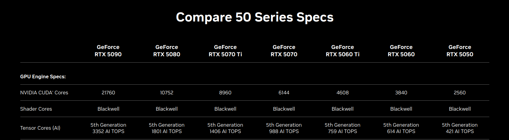

Es gibt immer mehr KI-Hardware. Sei es nun Graphikarten, CPUs oder MCUs.
In diesem Thread will ich die Anforderung an die Hardware für bestimmte
Anwendungen diskutieren. Das kann z.B. die Ausführung eines LLMs auf dem
eigenen Rechner bedeuten.
Eine Nvidia RTX5090 hat z.B. 3352 AI TOPS, ist allerdings nicht ganz
billig. Die Frage stellt sich auch, welchen Einfluss die Archtektur des
KI-Beschleunigers auf die Ausführungsgeschwindigkeit hat.

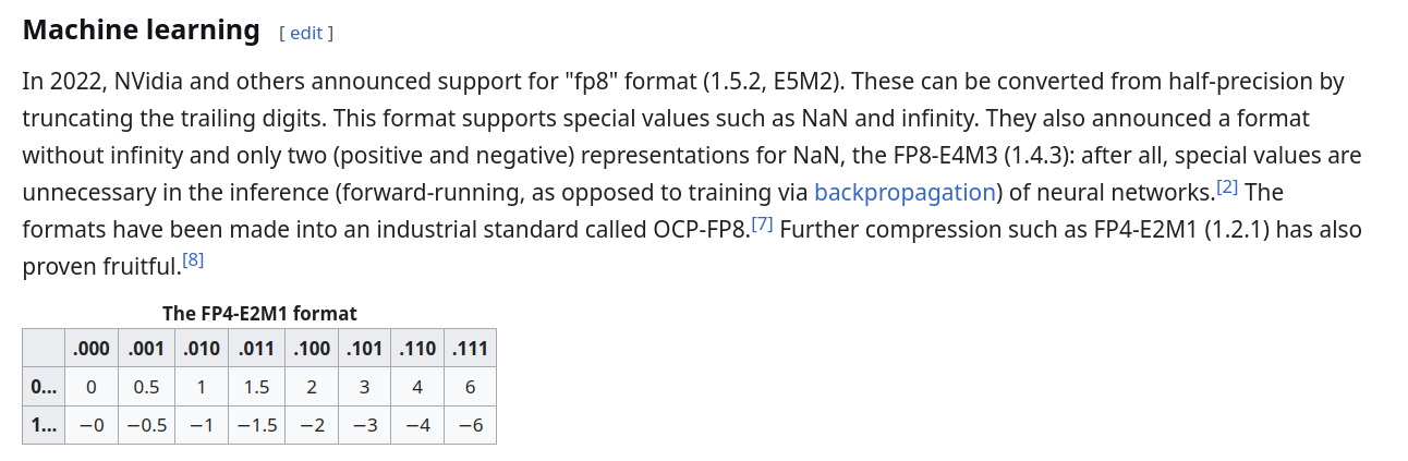

Mittlerweile ist man bei den Gewichten wohl bei "Minifloat FP4"
angekommen.
Das ist eine 4Bit "Fließkommazahl" mit dem Wertebereich -6 bis 6.
Eine offene Frage ist, ob man ein echtes FP32 Modell einfach in ein FP4
Modell umwandeln könnte. Dann würde in eine Graphikkarte mit 16GB
ingesammt 32GB Gewichte reinpassen.

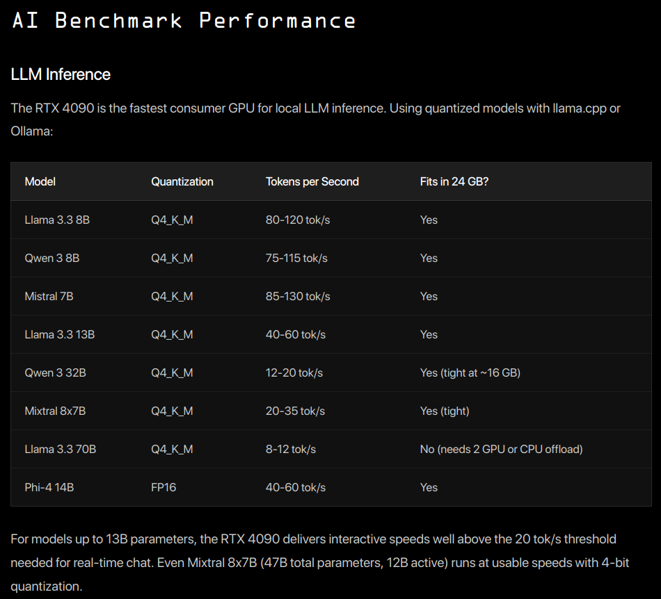

von Christoph M. (mchris)
Niklas G. schrieb:
> Was haltet ihr von sowas:
https://de.gmktec.com/products/gmktec-evo-x2-amd-ryzen%E2%84%A2-ai-max-395-mini-pc-1
Tja, die schreiben
126 TOPS total, 2.2× RTX 4090 efficiency
Wobei ich das mit den Angaben der RTX4090 mit
https://www.spheron.network/blog/rtx-4090-for-ai-ml/
FP16 Tensor (TFLOPS)  165.2  71
AI TOPS (FP8/INT8)  1321
Nicht so recht in Einklang bringen kann. Oder bezieht sich "efficiency"
auf Stromverbrauch?
Eine sehr interessante Frage ist, welche Rechenleistung braucht man, um
ein brauchbares LLM-Modell auf einem Rechner lokal laufen zu lassen.
In dem oben erwähnten Blog
Scheint Token/Sekunde eine passende Metrik.
Das Limit für eine brauchbare Antwortzeit scheint bei 20 Token/Sekunde
zu liegen.

von Bradward B. (Firma: Starfleet) (ltjg_boimler)
> zu liegen.
Da hab ich so meine Zweifel, das "Token" pauschal ein vernünftiges Maß
zur Leistungsbestimmung ist. Beispielsweise Vergleich zwischen Analyse
von Menschlicher Sprache und Analyse von Programmcode oder Analyse von
log-Dateien.
