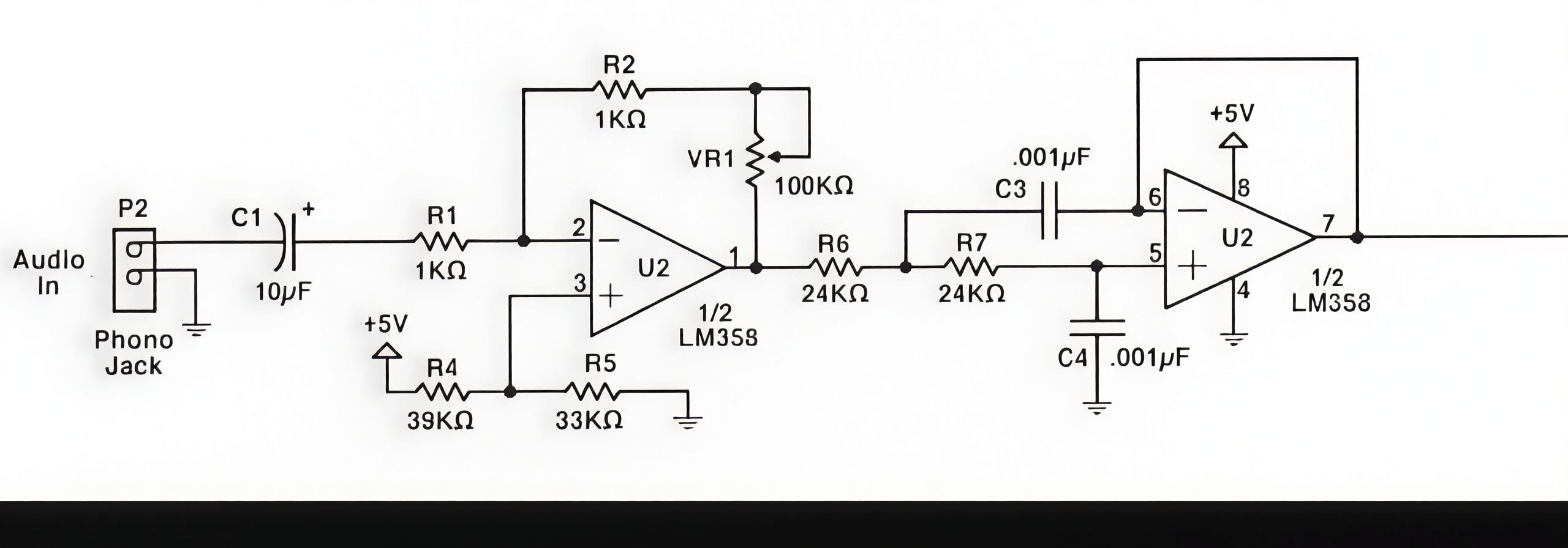

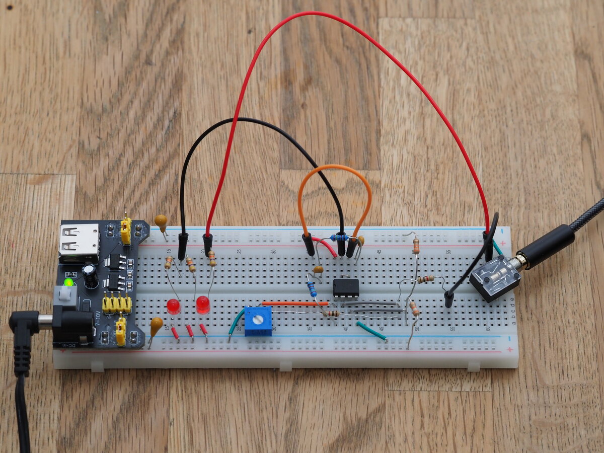

Hallo in die Runde,
ich versuche den gezeigten Schaltplan auf einem "Breadboard" umzusetzen.
Ich habe ein paar Fragen und hoffe, dass ihr mir weiterhelfen könnt. Als
Signalquelle dient der Audioausgang eines Kassettenrecorders :). Ich
habe eine LED mit dem Audioeingang verbunden und eine weitere LED an den
Ausgang des LM358. Wenn ich den Poti fast auf Maximum drehe, erhalte ich
plausible Ergebnisse (Ausgang-LED leuchtet synchron zur Eingangs-LED
aber deutlich heller). Soweit so gut. Jetzt meine Fragen (ich bin
absoluter Anfänger also bitte nicht lachen):
1) Nach dem Schaltplan soll ein Tantal-Kondensator (C1) zwischen Eingang
und R1 verbaut werden. Wenn ich das mache, leuchtet die Ausgangs-LED
weniger hell als die Eingans-LED. Ohne den Kondensator (C1) sieht es
plausibel aus (Ausgang = synchron zum Eingang & heller. Warum?

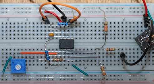

2) Ich verstehe nicht, wie der Trimmer laut Schaltplan angeschlossen
werden soll. Habe ich das richtig gemacht? Also Eingangssignal an Pin 1;
Pin 3 an GND und Pin 2 mit Pin1 am LM358? Wie versteht man diesen Teil
des Schaltplans? (Ich weiß, dass es sich hier um das veraltete Symbol
handelt)
Vielleicht kann mir ja jemand helfen. Ich wäre sehr dankbar.
Viele Grüße aus Mannheim
Michael
Im Schaltplan fehlt, wo die LED angeschlossen wurden und welchen
Vorwiderstand diese haben.
Pin 3 gehört nicht an GND (ist im Schaltbild auch nicht so gezeichnet),
sondern du lässt in frei. Der grüne Draht am Poti muss also wech.
von Hans W. (hanswieland)
1. Der Kondensator lässt nur den Wechselstromanteil durch. Ohne
Kondensator verstärkt die Scgaltung auch den Gleichstrom-anteil.
2. Dein Text passt nicht zum gezeigten Schaltplan.
Es ist ein Unterschied, wo der C1 und die LED dort plaziert wurden.

Entschuldige meine Ungenauigkeit: Die LEDs habe ich selbst dazugefügt,
um die Schaltung rudimentär testen zu können. Vorwiderstände sind 47k.

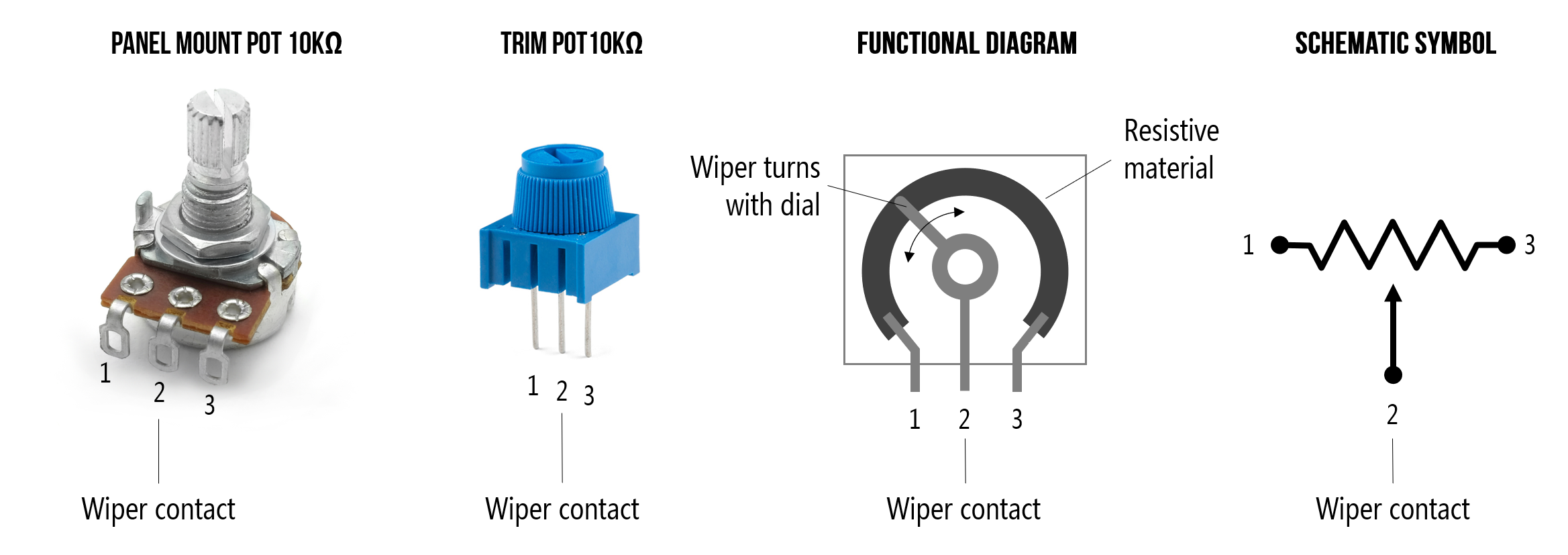

von Michael (su3686)
Matthias S. schrieb:
Danke Matthias für Deine Antwort. Ok, dann lasse ich Pin 3 mal frei.
Kurze Nachfrage: Wie hätte es denn in dem Schaltplan aussehen müssen,
wenn Pin 3 an GND angeschlossen werden muss? Und (sorry für mein
geballtes Unwissen): Woran erkenne ich im Schaltbild, dass es Pin 2 und
nicht Pin 3 ist, der an den LM358 (Pin 1) muss? Ist das gemischte Signal
(Pin2) immer so symbolisiert wie im Schaltplan?
von Michael B. (laberkopp)
C1 muss drin bleiben. Hinter den Ausgang sollte auch ein Elko
(10-100uF), plus zum OpAmp, tunlichst noch in Reihe mit 100 Ohm und
dahinter 100k nach Masse.
> Ich verstehe nicht, wie der Trimmer laut Schaltplan angeschlossen werden
> soll. Habe ich das richtig gemacht? Also Eingangssignal an Pin 1; Pin 3
Falsch, Pin 3 kommt nicht an GND sondern Pin 2 des Potis.
Du bist Anfänger ihne Elektronikkenntnisse, ok.
Du hast dir den Schaltplan nicht ausgedacht sondern irgendwoher.
Warum fassen Anfänger so zielgenau in die Kacke, wählen also Schaltpläne
bei denen so ziemlich alles falsch ist was man falsch machen kann ?
a) der LM358 taugt nicht für Audio, seine ruhestromlose Endstufe
produziert Übernahmeverzerrungen, zudem ist er asymmetrisch.
b) R4/R5 befördern jede Störung in der Versorgungsspannung direkt ins
Audiosignal, "halbiert verstärkt".
c) der Ausgang hat DC Offset.
und was du gemacht hast
Michael schrieb:
> Die LEDs habe ich selbst dazugefügt, um die Schaltung rudimentär testen
LED taugen so nicht zur Visualisierung von Audiosignalen, da sie erst ab
xx Volt zu leuchten beginnen.
Wie macht man es besser ?
Zumindest erst mal einen Elko 10-100uF vom Knoten R4/R5 nach Masse.
Dann einen OpAmp der nicht der allerbilligste der billigen Massenware
ist,
https://www.electronics-lab.com/forums/threads/lm324-lm358-crossover-distortion.305382/
sondern für Audio an 5V taugt.
TLV2370/1/4 oder NE5230 oder so. Es hat schliesslich einen Grund, warum
es auch andere, teurere OpAmps als den LM358/LM324/LM321 gibt, und die
Elektronikentwickler die verwenden.
Und die Sache mit den LED, wenn die den Pegel anzeigen sollen, ist
schwieriger. Man müsste Präzisionsgleichrichter und Spannung/Strom
Wandlung machen, den Aufwand willst du nicht eingehen nur um anzuzeigen
ob ein Signal vorliegt.
Vielleicht die Soundkarte deines PC mit einem Programm als
Audiooszilloskop nutzen ? Wenn man sich der Einschränkungen bewusst ist,
keine Gleichspannung, keine Frequenz ü er 20kHz, dann kann das ohne
Hardwareaufwand gehen.

Zu Deiner Antwort: Entschuldige mein Nachfragen - aber woran erkenne
ich, dass Pin 2 des Potis an GND kommt? Und: was kommt dann an dem LM358
(Pin 1)? Pin 3 des Potis?
Michael schrieb:
> woran erkenne ich, dass Pin 2 des Potis an GND kommt?
Nirgendwo. Das steht nicht so im Schaltplan.
Michael schrieb:
> was kommt dann an dem LM358 (Pin 1)? Pin 3 des Potis?
ja.
Das Bild habe ich von der Seite
https://makeabilitylab.github.io/physcomp/electronics/assets/images/Potentiometers_TwoExamplesWithSchematicSymbol.png
kopiert.
Michael schrieb:
> aber woran erkenne ich, dass Pin 2 des Potis an GND kommt?
Es kommt ja nicht an GND..
Also gibt es nichts im Schaltplan an dem man so was sehen würde.
Einfach den schwarzen Linien folgen.

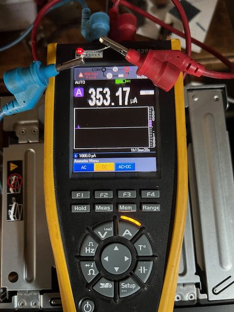

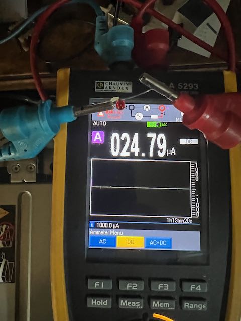

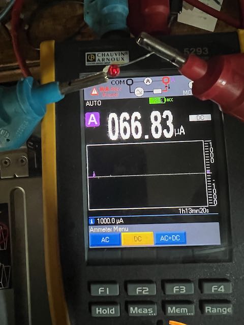

von Hans (ths23)
Und da leuchten die LED noch? Kaum vorstellbar.
Das wirst du ihm wohl glauben müssen. Die 47k werden jedenfalls von
seinem Foto bestätigt.

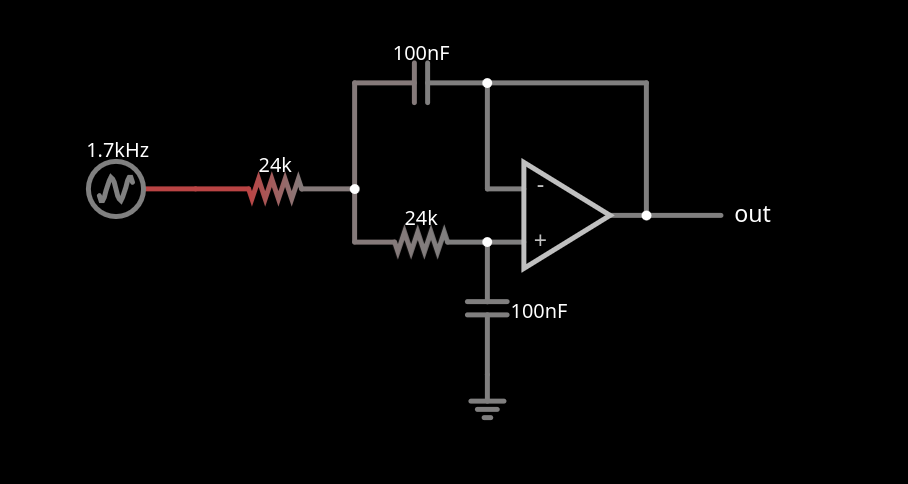

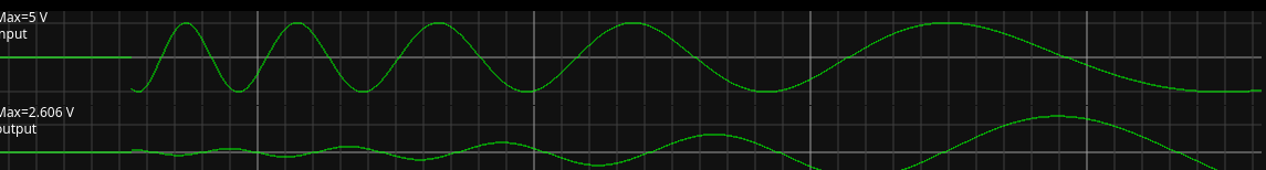

Die Endstufe von so einem Audioausgang (wenn es keine Diodenbuchse ist)
erreichen eine Amplitude von drei bis vier Volt. Mit einem 47k
Widerstand leuchten die superhellen LED ordentlich sichbar.
Die erste Verstärkerstufe arbeitet als invertierender Verstärker.
Die zweite Stufe ist ein frequenzabhängiges Filter.
Mit https://falstad.com/circuit/circuitjs.html kann das schön angesehen
werden. Die Dateien dazu habe ich Dir hier angehängt.
von Hans (ths23)
Da leuchtet aber auch keine LED - ich sehe zumindest nix. Wenn man für
so eine rote LED mal 1,5V Flußspannung ansetzt, dann fallen über dem
Widerstand 3,5V ab, was einem Strom von rund 75µA entspricht - bei der
verbauten LED dürfte da nix großartig leuchten.

von Hans (ths23)
Das war hier auch so bekannt und der TO blickt es ohnehin noch nicht.
Der muß erst einmal die Schaltung der ersten Stufe richtig verstehen.

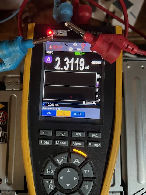

Hans schrieb:
> Du Spinner bist auch so ein superheller Leuchtpunkt. Schon mal
> ausgerechnet was bei 3-4V für ein Strom fließt?
Das ist so einfach zu widerlegen:
Andreas B. schrieb:
> grün: bei 1uA und Tageslicht noch gut sichtbar. Bei rot und blau muß man
> dann schon auf 7uA aufdrehen. Gelb sieht ganz schlecht aus: 50uA.
> Als Vergleich eine 5mm weisse LED: 50uA bei Tageslicht gut sichtbar.
von Manfred P. (pruckelfred)
Dein Geblubber hilft ihm nicht.
Das ist beides theoretisch richtig, ändert aber nichts daran, dass die
Schaltung erstmal funktionieren sollte. Etwas schwer tue ich mich,
R7-C3-C4 am rechten OP zu verstehen.
Michael schrieb:
> Danke für den Hinweis. Hab mir mal den NE5230 bestellt.
Solange Dein bestehender Aufbau mit LM358 nicht zumindest ein Signal
ausgibt, wird das ein NE5230 auch nicht tun. Wieso soll jetzt ein
zweifach-OP durch einen einkanaligen Typ ersetzt werden? Ich finde es
auch grenzwertig, mit nur 5V Versorgung arbeiten zu wollen.

von Heinrich K. (minrich)
Hannes J. schrieb:
> Ich frage mich ob das 6,6 kHz Sallen-Key Filter am Ausgang nur zufällig
> da ist oder für die eigentliche Anwendung gebraucht wird
Der aktive Tiefpass (etwa -12dB pro Oktave) sitzt vor dem eigentlichen
A-D-Wandler und verhindert Aliasverzerrungen.
Manfred P. schrieb:
> Etwas schwer tue ich mich, R7-C3-C4 am rechten OP zu verstehen.
Da gehört zwingend noch der R6 "davor" dazu. Die OP-Schaltung mal "nach
unten klappen", dann entspricht die Schaltung der Grundschaltung eines
aktiven Butterworth-Tiefpasses.
Ersatzweise magst Du Dir vorstellen, dass das Eingangssignal über den R6
ohmisch entkoppelt gegen den ruhigen, noch nicht ausgesteuerten
OP-Ausgang (ganz rechts) arbeitet - aber eben über den sehr kleinen
Kondensator zum Ausgang. Es werden also nur die Höhen "kurzgeschlossen".
Dieses einfach tiefpassgefilterte Signal gelangt dann erst über einen
weiteren RC-Tiefpass zum nichtinvertierenden Eingang des OPs.
Wie gesagt, nur eine ersatzweise Annäherung an die Funktion.
Im Ergebnis aber ein minus 12dB pro Oktave Filter. Die anderen
Grundschaltungen aktiver Tiefpässe heissen Tschebyscheff, Bessel,
Sallen-Key und unterscheiden sich schaltungstechnisch zunächst nur durch
die abweichende Einstellung der Verstärkung von "eins".
Hier wird der Tiefpass an einem >40 Jahre alten Homecomputer benutzt,
der selbst zu langsam ist, "schnellere" Audio-Datenraten wiederzugeben.

von Hans (ths23)
Dieter wenn man schon versucht durch einen einfachen Link etwas zu
beweisen/widerlegen, dann sollte man sich die Quelle zuvor auch mal
durchlesen und verstehen. Speziell bei Letzerem gibt es bei Dir ganz
offensichtlich Defizite. Andreas hat das mit SMD-LED gemacht. Die
brauchen tatsächlich weniger Strom, um hell zu leuchten, ebenso das
LED-Geraffel was in dem ganzen Blinki-Blinki-Chichi verbaut ist.
Die Typen des TO sind bestenfalls Low Current (die leuchten vermutlich
bei 50µA erkennbar) - wir wissen es nicht -  und bei den Widerständen
hat er einfach einen Wert genommen der ihm brauchbar erschien.
Ich habe mal eine LED aus meiner Krabbelkiste genommen. Der geneue Typ
ist unbekannt, ist ne einfache Standard LED wie man sie in
elektronischen Geräten für einfache Anzeigen einsetzt. Bei ~67µA
leuchtet sie im abgedunkelten Raum gerade so erkennbar. Bei ~350µA kann
man sie gut im abgedunkelten Raum erkennen.  Bei ~2mA ist sie auch bei
Tageslicht gut zu erkennen, eine Sonnenbrille braucht man aber immer
noch nicht. Bei 25µA ist das Ding praktisch aus, da ist auch im
abgedunkelten Raum nicht mehr zu erkennen.
Deine pauschalisierte Aussage
Beitrag "Re: LM358 als Verstärker - stimmt das denn so?" kann man deshalb so
nicht stehen lassen. Es hängt halt von der verwendeten LED ab, eine
Standard-LED wird in dieser Konfiguration mit 3-4V bestenfalls glimmen.

von Hannes J. (pnuebergang)
Du verwechselst Schaltung - Sallen-Key ist eine - mit Filterfunktionen
(Filterverhalten). Butterworth, Tschebyscheff, Bessel ... und weiteren
sind Filterfunktionen, keine (Grund-)Schaltungen.
Leider ist das ein Fehler der sich immer weiter verbreitet, weil er in
sogenannten "Tutorials" im Internet verbreitet wird und die Leute die
solche "Tutorials" schreiben ahnungslos voneinander abschreiben.
Irgendwie glauben diese Leute auch Sallen-Key wäre die einzige Schaltung
mit der man aktive Filter bauen kann.
Zum Spaß habe ich zwei LTSpice-Simulationen von Sallen-Key
Tiefpass-Filtern angehangen. Einer ist ein Bessel-Filter, der andere ein
Tschebyscheff-Filter mit 3dB Welligkeit im Durchlassbereich. Beide sind
Sallen-Key-Filter die unterschiedliche Filterfunktionen realisieren.
Da ich keine Lust hatte selber zu rechnen habe ich mir die von
https://tools.analog.com/en/filterwizard/ generieren lassen. Mit frei
erfundenen Parametern.
Zum Filter in der gezeigten Schaltung, das Filter ist die
Dreifach-Billigversion von Sallen-Key:
1. Gleiche Widerstände: R6 = R7
2. Gleiche Kondensatoren: C3 = C4
3. Verstärkung: Av = 1
Das wird gerne gemacht weil die Berechnung einfacher ist, besonders
händisch. Wegen der Vereinfachungen 1. und 2. ist der Gütefaktor Q des
Filters Q = 0,5. Etwas Anderes geht geht damit nicht. Q = 0.5 ist ein
kritisch gedämpfter Filter - kann man machen.
Bessel wäre Q = 1/sqrt(3) = 0,577, also dicht dran. Butterworth wäre Q =
1/sqrt(2) = 0,707. Tschebyscheff ware noch größer. Welcher Bereich
müsste ich googlen. Alles aber nicht mehr mit der Einfachversion von
Sallen-Key.
Die LED vom Conrad, "Raspberry Pi - verstehen und anwenden" für
Raspberry Pi 2 leuchtet sichtbar bei 50µA.
Widerlegt werden war notwendig, weil Du mit Deinem Posts, wie zB diesen
einen TO, der sich neu angemeldet hat, sozusagen diskreditierst, dieser
würde hier unwahres äußern oder trollen. Das finde ich nicht gut und
auch nicht passend.
LED altern auch. Das führt zu einer Erhöhung der Kriechströme in
Durchlassrichtung. Den Effekt gab es im Forum auch schon. Aus dem Grunde
würde ich Michael empfehlen einen niedrigeren Vorwiderstand von 10kΩ zu
verwenden. Da das Auge ein logarithmisches Helligkeitsempfinden hat,
sollte er immer noch die Helligkeitsunterschiede ausreichend gut sehen
können.
Michael B. schrieb:
> Den Aufwand hätte man früher gemacht, als es noch keine ordentlichen
> OpAmps für 5V gab, aber heute kauft man einfach einen geeigneten
> RailToRail OpAmp.
Na ja, mit dem LM358 hat der TS praktisch einen halben Rail-to-Rail.
Single-Supply, Eingang bis runter zur negative Betriebsspannung (also 0V
bei single Supply), minimale Ausgangsspannung 5mV (typisch), 20 mV
(max.).
Zu Rail-to-Rail fehlt dass man nicht an die positive Betriebsspannung
ran kommt, sondern 1,5V - 2V drunter bleiben sollte. Versorgungsspannung
single Supply ab 3V, aber minimum 5V empfohlen.
Also so schlecht wie der hier gemacht wird finde ich den in der
Schaltung nicht. Ginge besser, aber muss das für die Anwendung?
Danke, Dieter, für Deine Antwort. Da ich Anfänger bin hab ich noch vier
sicher banale Fragen: (1) Der Verstärkungsfaktor dieses invertierenden
Verstärkers wäre dann über Poti einstellbar zwischen 1 und 100, richtig?
(2) Verstärkungen von >3 sind nicht realisierbar bzw. durch die
Eingangsspannung(?) limitiert? (3) Ist dann das Poti mit 100k nicht
massiv überdimensioniert? (4) Wäre ein A oder C Poti besser geeignet?
Beste Grüße aus Mannheim

Michael schrieb:
> (1) Der Verstärkungsfaktor dieses invertierenden Verstärkers wäre dann
Ja, das waere es. Wenn man Erbsenzaehler ist von -1 bis -100, wegen des
negativen Vorzeichens vom Invertieren.
>>3 sind nicht realisierbar bzw. durch die Eingangsspannung(?) limitiert?
Je groesser die Verstaerkung, bei desto kleineren Signalen geht der OP-
Ausgang in die Saetigung (Anschlag).
> (3) Ist dann das Poti mit 100k nicht massiv überdimensioniert?
Es wird damit schwer die Verstaerkung genau einzustellen. Wenn nur
maximal 10x benotigt wuerde, reicht ein 10k Poti. Noch genauer waere ein
Spindelpoti oder Spindeltrimmer zum Einstellen.
Bleibe erst mal bei dem linearen Poti. Spaeter kann man noch mit einem
100k log Poti vergleichen.
von Andreas M. (amesser)
Ja ist richtig.
Hängt vom Eingangssignal ab. Wenn es z.b. nur +-10mV sind, dann würde
Faktor 100 schon funktionieren. Aber Faktor 100 ist schon ziemlich viel
für eine einzelne OPV Stufe, das wäre hier schon arg an der Grenze (Der
LM358 hat eine GBW von 700kHz, d.h. 700 kHz / 100 = 7kHz -> Frequenzen
über 7kHz würde er nicht mehr mit 100 verstärken.
Das habe ich beim Anblick der Schaltung auch gedacht, wollte dich aber
nicht weiter verwirren. Du könntest auch R1 auf 10k erhöhen. Tatsächlich
würde man das Poti ganz anders anordnen, dann brauchts auch kein
Log-Poti. Siehe angehangenen Schaltplan. Die "logarithmische" Kennlinie
ergibt sich hier automatisch aus der parallel-Schaltung vom
Poti-Schleifer und R101. (Siehe Anhang)
Da du oben von 2.5V Bereich am Digitizer gesprochen hast, habe ich auch
mal die Widerstände für die Referenzspannung angepasst, so dass diese
bei ca 1,25V liegt.
[edit]: Hintergründe zu der Poti-Schaltung:
https://sound-au.com/project01.htm
[edit2]: Ich sehe gerade, die Schaltung ist falsch, argh, hab mich bei
der Masse vertan.
Ich glaube so könnts gehen. Wenn du etwas verstärkung brauchst, dann
R102 statt 10k z.B. 33k wählen. (Max Verstärkung ist R102/R101)
von Axel R. (axlr)
Und R103 / R104 sind richtig rum für 1.25V? Spendier ihm noch einen
kleinen Abblock-C am Pin3

Hi Andreas,
vielen Dank für Deine Antwort und Deine Schaltung! Das ist wirklich
klasse - ich probiere es heute Abend gleich mal aus.
von Maxim B. (max182)
Ich denke, R103 und R104 sollten ungefähr gleich sein (oder auch R104
etwas kleiner als R103), da Vin_max deutlich unter Vcc ist und Vout
Hallo in die Runde,
ja, wie es der ths23 sagte, ich muss erstmal gaaanz kleine Schritte
gehen, damit ich nicht auf die Schnauze falle :) - Danke für Eure sehr
lehrreiche und geduldige Hilfe
Ich habe mal den ersten Teil der Schaltung in https://www.falstad.com/
simuliert. Ich habe das Poti mal rausgelassen. Laberkopp folgend, habe
ich am Knoten R4/R5 einen 10uF Kondensator hinzugefügt. Um das line-Out
Audiosignal als Input zu simulieren, habe ich eine 1V AC mit 1kHz
genommen (oder ist das kompletter Unsinn?!) und mir Input/Output
anzeigen lassen. Was ich sehe ist, (1) das Signal wird verstärkt auf
max. 4.3V und (2) das Outputsignal liegt jetzt komplett im positiven
Bereich.
Der Kurzlink zur Simulation: https://is.gd/KIKhSO   - zur Sicherheit
auch noch mal als .txt für die falstad.com-Seite angehängt.
Klar, Falstadt verwendet ideale Operationsverstärker. Der LM324 ist
alles andere als ideal.
Anbei die gesamte Schaltung zum Simulieren. In dem Falle habe ich auch
die 0,5V Offset des OP-Ausganges mit eingebaut, damit die Verzerrungen
auch sichtbar werden. https://is.gd/XWWb6Q

1) sollte ich Kondensatoren in die +/- Steckboard-Leitung stecken um die
Spannungsversorgung des Boards zu stabilisieren (Bild 2)? Wenn ich
mehrere reinstecke, entspricht das einer Parallelschaltung, richtig? Die
erhöht die Kapazität.
2) Ich habe ja zwei separate Spannungsversorgungen am Board (dieses
Billignetzteil Modul für Breadboards). Ich habe festgestellt, dass es
einen Unterschied macht, ob die die GND an die ein oder andere Seite
stecke. Auf was sollte man da achten? Gibt es da Regeln? Ist es besser,
alles an eine Spannungsversorgung zu verbinden oder wann sollte man
trennen?
3) Keine Ahnung, ob es reine Einbildung ist, aber ich meine, wenn ich 2
Kondensatoren (siehe Bild 3) mit Pin3 verbinde, dann ist das oben
beschriebene immer lauter-werdende rhythmische Rauschen fast weg. Ist
das auch eine Parallelschaltung mit Erhöhung der Kapazität? Das sind 2x
10uF. Vielleicht sollte ich mir Kondensatoren mit höherer Kapa besorgen?
4) Den Kondensator an Pin 8: Habe ich das richtig gemacht?

von Lothar (Firma: HZB) (analog_art)
Michael schrieb:
> Ein paar Fragen habe ich an Euch:
> trennen?
zu 1) Ja, das ist richtig. -Und es verringert den ESR.
zu 2) Ja, es gibt da Regeln. Hinweis: google mal nach "zentralen
Massepunkt" gleich "Sternmasse" etc.
zu 3) Das wird keine Einbildung sein. Gerade alte Tantalkondensatoren
haben einen relativ hohen ESR von 1... 2,5 Ohm (Electrical Series
Resistance) und bei parallelschaltung halbierst du den und die
Entkopplung der Speisespannung wird besser, weil niederohmiger.
zu 4) Das kann ich nicht so genau sehen. Erstens sieht man die Polung
aller Tantal-C auf deinen Fotos nicht - und dann ist mir nicht klar
welche Reihe Masse ist? Kannst Du das mal mit einen/zwei? Pfeilen im
Foto markieren?
Dann können Dir auch Leute hier mit einer besseren Masseführung
weiterhelfen.
Michael schrieb:
> B) Ich habe gelesen, dass bei Nutzung nur eines OPV die andere Seite
> deaktiviert werden sollte (Mute Circuit). Das habe ich auch ausprobiert
> (nicht auf dem Foto) - habe aber keinen Unterschied gemerkt.
Das Du das als Unerfahrener nicht merkst, heißt nicht, dass Du richtig
liegst. Immer den Ausgang eines nichtbenutzen OPV mit den -Eingang
verbinden (Kurzschluss oder auch über irgendeinen Widerstand). Und den
+Eingang möglichst auf Masse, als zweite Wahl auf eine Speisespannung
legen.
Hält man sich nicht daran, kann das auch zu Schwingen führen.
Alles in allem scheinen deine Probeme relativ klein zu sein. Hast Du
einen erfahrenen Bastler oder einen Ingenieur in deiner Wohngegend? Der
bringt Dir innerhalb einer Stunde alles supi zum laufen und erklärt Dir
vieles mündlich, was hier viel länger dauert.
Oder online suchen.
https://www.youtube.com/watch?v=YTuF0Ll8JDE
Habe ich mir nicht angesehen... aber ist vielleicht etwas zum Thema.
Ansonsten - in Berlin würde ich Dir meine Hilfe anbieten.
> Foto markieren?
> weiterhelfen.
Vielen Dank für den Hinweis. Hab ich gemacht. Hoffe, jetzt wird es
deutlich.
Es fehlt ein Ablockkondensator über R5! Wert 4,7...47µF. Pluspol am
Knotenpunkt R4/R5. Minus an Masse.
Der schlimmste Fehler aber:
Es fehlt außerdem ein Auskoppelkondensator am Pin 5 des OPV zur
Kopfhörerbuchse hin. So bekommt der Kopfhörer immer eine DC-Spannung von
+2,5 Volt ab und sieht bei einen 32 Ohm Kopfhörer schon mal permanent 78
mA von den +5V her!!
Mal ins Datenblatt geschaut?
https://www.ti.com/product/de-de/LM358
Der LM358 hat aber einen maximalen Ausgangsstrom von?  Na?
30 mA aua! - da scheint was nicht so richtig gut zu gehen!! Irgendwie
widersprüchlich und grau ist alle Simulation...-wenn man nicht selber
mitdenkt.
Sprich, der IC geht in die Strombegrenzung und wenn überhaupt kannst Du
etwas ins negative aussteuern, die positive Halbwelle wird
abgeschnitten. Klirfaktor geschätzt 100% und mehr Ohrenschmerzen ganz
groß - Aua, aua.
Also entweder Auskoppelkondensator (220...1000 µF, Pluspol an den IC)
oder mit plus UND MINUS 5 Volt arbeiten!
Dann Pin 3 direkt an Masse legen.
Hast Du das verstanden? Wofür entscheidest Du dich? Nur +5 Volt oder
+-5Volt?

Danke, Lothar, für Deine ausführlichen Hinweise. Ich bin mir nicht 100%
sicher, ob ich alles richtig verstehe. Aber ich versuche es!
Ich nehme an, Du beziehst Dich auf das Schaltbild ganz am Anfang (Bild
"schaltung_upg" vom 21.03.2026). Ja, das werde ich ausprobieren.
Danke für diesen Hinweis. Hier bin ich mir unsicher. Im Schaltbild ist
am Pin5 ein .001uF Kondensator. Meinst Du, dass dieser zu gering gewählt
ist? Und: Ich habe jetzt erstmal nur den 1. Teil der Schaltung aufs
Board gebracht, da ich es vorher nicht zum Laufen bekommen habe. Ich
nutze also im Moment nur den 1.OVA. Pin5 (also 2. OVA) ist nicht mit der
Kopfhörerbuchse verbunden. Warum bekommt der Kopfhörer dann +2.5V ab?
Sorry, wenn ich hier auf der Leitung stehe.
> mitdenkt.
> groß - Aua, aua.
Bei meinem 2. Versuch (Post von 26.03.2026 00:40) mit dem Foto "Board2"
ist eine Verstärkung über das Poti regelbar. Die Audioqualität ist
erstaunlich gut. Klar, ab einem bestimmten Punkt der Verstärkung geht
das in die Sättigung und das gibt Ohrenschmerzen. Aber im Bereich einer
1/4 Drehung am Poti ist alles prima.
Also, den Kondensator einzufügen kann ich probieren. In der
Originalschaltung (Bild: "schaltung_upg" ganz am Anfang) ist da ja ein
.001uF drin. Du meinst ich sollte eine deutlich höhere Kapazität wählen,
wenn ich die Gesamtschaltung aufbaue (beide OVA), richtig? Ok, wenn ich
den 1. OVA richtig hab, werde ich das machen.
Wenn ich Deinen 2. Ratschlag befolgen möchte (plus & minus 5 Volt): Was
müsste ich denn hierfür machen? Sorry für mein geballtes Unwissen.
> +-5Volt?
So halb.... ist mir ja auch unangenehm. Umso toller, dass Du mir hier
hilfst. Oben schreibst Du, ich kann entweder den Auskoppelkondensator an
Pin5 schliessen oder mit +/- 5V arbeiten. Wenn es tatsächlich ein
entweder/oder ist und das Ergebnis vergleichbar, dann erscheint mir das
Stecken eines größeren Kondensators die schnellste Lösung. Interessieren
würde mich Variante +/- 5V aber trotzdem.
Wie gesagt, bitte nicht ärgern über mein Nachhaken. Ich bin wie gesagt
noch ganz am Anfang.
Beste Grüße
Michael

Stefan M. schrieb:
> Mein Tipp wäre, keine Steckplatte (Breadboard) zu nutzen.
> Wenn man eine LED Blinkschaltung baut, mag das noch ok sein.
> Wenn aber NF oder gar HF Signale im Spiel sind, empfehle ich doch den
> Lötkolben anzuheizen und im "Manhatten Style" auf eine durchgehend
> kupferkaschierte Platte zu bauen.
> Kurze Wege zur Massefläche (Fläche!) und kurze Verbindungen zwischen den
> Bauteilen sind da von selbst gegeben.
> Schwingneigung oder Brumm- und HF Einstreuungen werden so vermieden.
> Alles Eigenschaften, die einen beim Breadboard u.U. in den Wahnsinn
> treiben.
Danke Stefan! Ja, das werde ich auf jeden Fall in einem nächsten Schritt
machen.
von Dietrich L. (dietrichl)
> .001uF drin.
Der hat aber nichts mit dem von Lothar angesprochenem
Auskoppelkondensator zu tun: der gehört zwischen Pin 7 (OP-Ausgang) und
Last.
von Jens G. (jensig)
> Last.
Ja, aber der othar hat von Pin5 gesprochen.
Es ist halt immer ganz praktisch, einen Hinweis darauf zu geben, worauf
man sich eigentlich bezieht ...
> legen.
Danke, Lothar, für Deinen Kommentar. Eingang und Ausgang des unbenutzen
OVAs (Pin6 & 7) sind kurzgeschlossen (siehe Foto "Board2").  Pin5
(+Eingang) auf Masse werde ich hinzufügen. Besten Dank für Deine Hilfe,
Lothar! Ich wohne in Mannheim. Berlin ist da nicht gerade um die Ecke.
Aber ich bin jedes Jahr Ende November für ein paar Tage in Berlin. Da
könnte ich mal vorbeischneien :) Danke für das tolle Angebot.
Die Variante mit+- 5 Volt ist die, die mehr Ausgangsspannung = höherer
Leistung am Kopfhörer bringt.
Und als alter Hifi-Fan, weiß ich das jeder Kondensator im Signalweg den
Klang schlechter macht. Und jeder Koppelkondensator beschneidet den
Frequenzgang nach unten zu den Bässen hin.
Die 0,001µ = 1nF (C3, ich beziehe mich auf die allererste Schaltung)
sind Teil des aktiven Filternetzwerkes). Kann man erst mal so lassen.
Lieber Lothar, das Ganze wird ja ein 8-Bit Digitizer für den C64 und
wird am Userport des C64 angeschlossen. Dort stehen +5V und GND zur
Verfügung.
Viele Grüße, Michael
Günter L. schrieb:
> Ist ein Zeichen von Instabilität, die Schaltung fängt an
> zu schwingen.
Das gezeigte Steckbrett hat möglicherweise erhebliche Innenwiderstände
in den Kontaktleisten, welche die Wirkung der Kondensatoren
beeinträchtigen.
Vor vielen Jahren wollte ich mal eine Lautsprecher Endstufe mit einem
TDA (ich glaube es war ein TD2003) auf Steckbrett testen. Das Ding hat
wild pfeifende Geräusche gemacht.
Hallo in die Runde,
ich habe weiter experimentiert. Anbei ein aktualisierter Schaltplan mit
den Ergänzungen, die hier vorgeschlagen wurden. Außerdem ein Foto des
aktuellen Steckbretts.
1) der LM358 verstärkt nun das Audiosignal. Die Verstärkung lässt sich
nun über das Poti einstellen
2) das verstärkte Audiosignal ist qualitativ "ok" - rauscht etwas. Evtl.
wird dieses Rauschen durch OPV2 rausgefiltert - das teste ich als
nächstes.
3) Es gibt keine Probleme mehr mit Schwingungen o.ä.
4) für den OPV2 habe ich den "Mute Circuit" gebastelt.
Stimmt das soweit? Oder habe ich noch irgendwo einen Fehler drin?
Viele Grüße
Michael
von Enrico E. (pussy_brauser)
Du könntest noch von Pin 1 nach GND einen 10k Widerstand einbauen. Das
verringert die Übernahmeverzerrungen.
Aber nimm doch in Zukunft direkt den TDA2822M. Der ist doch wie dafür
gemacht.
Ich verstehe erneut den Grund Deiner Frage nicht:
Einzig Du kannst entscheiden, ob der nun bei Dir vorhandene Aufbau den
gewünschten Zweck erfüllt. Wenn er das tut, hast Du keinen Fehler drin
und kannst das Projekt als erfolgreich abgeschlossen abhaken.

von Axel R. (axlr)
Dann Bau doch das genau so.
Ich wollte gerade vorschlagen, die 100k durch 2k2 zu ersetzen und auch
die beiden Widerstände 33k und 39k durch 3k3 und 3k9. In der
gegenkopplung des 1.opv vielleicht noch nen 470pF über pin1 und pin2
legen?
Bau das nicht zuu hochohmig alles. Der gleichspannungsanteil wird bis
zum Ausgang durchgereicht und durch die 39k/33k vorgegeben. Wird schon
nen Grund haben, weshalb im Originaldesign KEIN Auskoppelkondensator
drin ist, der ja soo schädlich für den Frequenzgang sei. Der Userport
dort mag ganz sicher keine negativen Spannungen am Eingang. Weiß ich
aber nicht genau. Jedenfalls hätten wir die, wenn da ein
Auskoppelkondensator verbaut wäre. Wie sieht eigentlich der
eingangswiderstand vom user Port aus? 1k oder 100k?
Hallo Michael, bei mir läuft das Video.
> legen?
Meine volle Zustimmung.
Das spielt aber alles nur eine Rolle, wenn du wieder ins Analoge
zurückwandelst und es Dir dann anhören möchtest.  Dann sind auch die
folgenden Tipps hilfreich:
1 kOhm rauschen mit rund 4 nV/sqrtHz; 100 kOhm mit 40 nV/sqrtHz. Also
ist ein MUSE wirklich Perlen vor die Säue werfen... aber du kannst ihn
ja irgendwann später einer echt guten Audioanwendung zuführen. Er wird
dann eben später sinnvoll recycelt.
Des Weiteren zur Hochohmigkeit: In der zweiten Stufe kannst Du beide 24k
Widerstände zehnmal kleiner machen, also auf 2,4 kOhm bringen und dafür
die Kondensatoren von 1nF auf 10 nF erhöhen. Bringt auch weniger
Rauschen.
> Der Gleichspannungsanteil wird bis
Ja, und da sollte über R5 (33k) ein 10 µF Elko parallel geschaltet
werden, da sonst die von der Speisespannung kommenden Störungen
(spannungsgeteilt) in den + Eingang (Pin3) des OPV eingekoppelt werden
und dann je nach eingestellter Verstärkung am Ausgang verstärkt wieder
auftauchen. Der paralle Elko ist auch eine Vorsorge gegen Schwingen der
Schalten.
Und über R9 am Pin 7 des ADC muss auch ein Elko parallel 47...100 µF.
Größerer Wert, weil R9 viel niederohmiger ist. Dort finden die gleichen
Störeinkopplungen statt.
Wird schon

Frohe Ostern in die Runde,
ich habe jetzt beide Teile (OPV + ADC0804) auf ein Steckbrett gebracht
(siehe Foto). Ich habe ein aktualisiertes Schaltbild angehängt, in dem
ich die ergänzten Kondensatoren eingefügt habe (fett gedruckt). Bei C7
war ich mir wegen der Polarität unsicher - habe einen bipolaren Muse
benutzt. @Lothar: soll C7 so oder hab ich das falsch verstanden?
Folgende Beobachtung: Wenn ich das ohne C7 anschließe, leuchten alle 8
LEDs permanent. Mit C7 funktioniert es so, wie bei meinem vorherigen
Aufbau. Außer, dass die 4. LED deutlich schwächer leuchtet als die
anderen. Das ist seltsam. Habe sie getauscht etc. - bleibt aber so. Ich
habe das auch auf meinen separaten Aufbauten (also LM358 und ADC0804 auf
separaten Steckbretten) getestet und es ist dort identisch.
Wenn ich das ganze so aufbaue wie im Originalplan (ohne C5-C8) scheint
es also nicht zu funktionieren. Oder habe ich einen Denkfehler? Ist im
C64 irgendwas anders als auf meinem Steckbrett. Im C64 kommt die
Spannung ja von Pin2 des Userports (+5V) und GND. Für meinen Testaufbau
nutze ich ein Netzteil mit PLUS und MINUS und lege GND auf Minus. Ist
das das Problem?
Viele Grüße
Michael

Ich sehe gerade bei R8 steht 4,3. Hast Du da 4,3 Ohm drin oder ist das
nur ein Schreibfehler 4,3k ?
Mit dem Spannungsteiler R8/R9 an Pin 7 des µC müsstest Du wahrscheinlich
eine Spannung einstellen, die gleich der an Pin 7 des LM358 ist.
Man könnte u.U. aus den zwei Spannungsteilern R4/R5 und R8/R9 einen
machen und hätte dann gleich diesen Effekt automatisch mit erschlagen.
Also mein Vorschlag werf mal R4/R5 ersatzlos raus. Dann kannst Du auch
den gerade eingfügten C6 rausnehmen. Und dann machst Du eine direkte
Verbindung von Pin 3 LM358 zu Pin 7 µC. Damit liegt jetzt da die DC
Spannung  von den beiden OPV nur mit eins verstärkt wird die gleiche
Spannung am Ausgang des zweiten OPV an wie am -Eingang des µC. (Na gut
ein paar Millivolt Unterschied, wird man auf Grund von Offsetspannungan
haben, aber auf kleiner 10 mV sollte es normalerweise mit fast jeden
Wald und Wiesen-OPV stimmen. So spart man drei Bauteile ein und
Abgleichfummelei.)
Erst dann würde ich an den Spannungswerten in der Software rumändern.
Noch eines, das wundert mich schon die ganze Zeit:
Kommt der µC mit Audio-Wechselspannung klar? Ist er so schnell bei der
Abfrage, dass er die positivem Spitzen detektiert? Also braucht man
keinen Spitzenwertgleichrichter vorm µC?
Oder funktioniert das nur zufällig so? Trotz unsauberen Grundkonstrukt?

Ja, verstehe. D.h., so wie ich es im neuesten Schaltplan eingezeichnet
und auf dem Steckbrett umgesetzt hab, stimmt es mit Deinen Vorschlägen
überein, richtig? Ich war mir am Ende unsicher, ob ich das richtig
umgesetzt habe.

> Es müsste eigentlich prinzipiell auch ohne C7 funktionieren.
Tja, ich hätte jetzt auch gedacht, dass es ohne C7 funktionieren müsste.
> Abgleichfummelei.)
Ok, das werde ich ausprobieren und werde berichten.
Hier stehe ich (wie bei den "zwei Spannungen" oben) auf dem Schlauch.
Software gibt es erstmal keine. Die Spannung wird von Pin2 des
C64-Userport bereitgestellt und wird in der Schaltung entweder so
genutzt wie bereitgestellt oder über die Spannungsteiler R4/R5 und R8/R9
reduziert.
Hallo Lothar, danke für diesen Kommentar. Soweit ich es überblicke,
kommt der ADC0804 prinzipiell mit Audio-Wechselspannung klar, solange
nur positive Spannung reinkommt. Daher muss ein DC-Offset hergestellt
werden um das ganze Audiosignal in den positiven Bereich zu heben. Ich
dachte, dass das R4/R5 macht. Jedenfalls hat das meine dilettantische
Simulation mit falstad gezeigt.
Ich kann es leider momentan noch nicht "in vivo" messen - ein Oszi kann
ich mir aber die Tage mal ausleihen und werde sehen, ob das auf meinem
Steckbrett auch wirklich so ist.
Löscht man den R4/R5-Teil in der Simulation raus, verbleibt das
Audiosignal symmetrisch um 0V.
Viele Grüße
Michael
Genau das. Ein C7 gehört da überhaupt nicht rein, denn sonst hat der
ADC-Eingang an der Stelle ein undefiniertes DC-Potential. Der schlappert
also irgendwo zw. den internen Clampingdioden herum ...
Alternativ könnte man vor dem Eingang einen Spannungsteiler zur
Bias-Einstellung vorschalten, aber wozu, wenn das der OPV ohnehin schon
machen könnte ohne C7.

Bei den Schaltplänen oben, wo der Vin+ von einem C gespeist wird, fehlt
dem ADC der Gleichstrom-Pfad am Eingang. Heißt, Vin+ ist undefiniert und
driftet je nach Leckströmen irgendwo zwischen 0 und 5V herum.
Um die Inbetiebnahme einfach zu machen, würde ich bei der kapazitiven
Kopplung bleiben, weil dann kann man den Koppelkondensator ausbauen und
beide Schaltungsteile (Verstärker und ADC) getrennt messen und testen.
An den Vin+ einen Spannungsteiler, der halbe Betriebsspannung (also
2.5V) einstellt. Vin- auf Masse. Weil der Wandler ja die Differenz der
Vin wandelt, und du bei Aussteuerung in beide Richtungen "Platz" haben
willst. Der Wandler liefert dann in Ruhe (also 2.5V) ca. 128, bei
maximaler negativer Auslenkung (also 0V) 0, und bei maximaler Positiver
Auslenkung (also 5V) 255. Das erstmal testen.
Dann den Verstärker testen. Der sollte in Ruhe auch ca. 2.5V liefern,
damit er bei Aussteuerung in beide Richtungen Platz hat.

Ach ja, die Schaltung nochmal mit Verbindung zum C64 (Dank an Enrico!).
Tut mir leid...
Nö in dieser Schaltung funktioniert das nicht, weil Pin 7 des LM358,
auch ohne Signal, durch R4/R5 auf ~2,3V liegt - der schlaue Lothar
sollte das doch sofort erkennen. Warum der TO den Spannungsteiler R4/R5
asymmetrisch ausgeführt bleibt allerdings sein Geheimnis. Normalerweise
macht man diese Widerstände zum einen gleich groß, damit sich dort Ub/2
einstellt, und auch nicht so hochohmig.
Wer von Euch beiden der schlauere ist, hilft hier niemandem und ich will
mich dazu nicht festlegen.
Wie Du es sagst, liegt der Ausgang auf Ub/2 und das überlagerte
Ausdiosignal liegt dann (bei passendem Pegel) zwischen null und fünf
Volt.
Dass in dem Fall bei der ADC ohne Audio halbe Ub anzeigt, ist so, damit
geht die nachfolgende Software um.
Mit C7 hängt Vin des ADC praktisch in der Luft und der negative Anteil
des Audiosignals liegt außerhalb dessen spezifizierten Pegeln.
Weil sich damit Ein- und Ausgang symmetrisch weiter aussteuern lassen,
denn deren Swing-Bereich ist ja auch unsymmetrisch ...
Uwe schrieb:
> den Mittelwert des Arbeitsbereiches einigermaßen trifft (ca 2V im
> Beispiel).
Deswegen sollte R5 evtl. sogar noch von 33k auf 27k verkleinert werden,
damit kommt man dann tatsächlich bei ca. 2 Volt raus, zumal der LM358
sowieso nicht bis ans obere Rail dran kommt.
Guten Morgen Michael,
also so langsam klären sich hier die Wolken auf.
Es geht nur um eine reine digitalisierung und nicht um die mysteriös
effektvolle Ansteuerung irgendwelcher LED's, bzw. eine
LED-Balkenanzeige.
Na, dann erklären sich doch die zirka 2,5 Volt DC im Signalweg super. Da
herum kann das NF-Signal mit seinen positiven und negativen Halbwellen
relativ symetrisch ausgesteuert werden.
Die Minimalschwelle des Wandlers wird am Minuseingang festgelegt.
Deshalb so stark unsymmetrisch, weil der LM358 es nicht schafft, in der
negativen Halbwelle von den 2,5 V bis völlig herunter an Null Volt
auszusteuern.
Schlussfolgerungen:
Also Michael, R8/R9 so lassen wie sie sind - vergiss damit meinen
letzten Vorschlag (Die Elkos an beiden Spannungsteilern trotzdem besser
dran lassen!) und dann mal auf Uwes Vorschlag mit dem Poti eingehen und
die Schwellen feststellen. Ab wo schaltet das erste Bit (die erste LED )
und wann sind alle an = Vollaussteuerungsgrenze.
Und C7 würde ich auch unbedingt weglassen. Da bin ich bei einigen meiner
Vorredner.
Eigentlich funktioniert doch dann alles wie gewollt - oder?
Wenn es dann immer noch nicht funktioniert, schaue Dir mal Figure 6 im
DB an. Da sehe ich das eigentlich eher ~47 kOhm und 47 pF an den
Takteingang (Pin 4 und 19) müßten - für die laut DB annähernd optimalen
640 kHz Taktfrequenz für den Chip. Mit über einigen MHz Takt (> 3MHz)
könnte der ADC auch seltsames Verhalten an den Tag legen. Er ist auch
nur bis 1,46 MHz spezifiziert.
Und wenn es dann geht und trotzdem weiterer Optimierungsbedarf besteht
mache einen neuen Thread auf: Optimierung Audiodigitizer ADC0803
Das bringt dann etwas mehr Übersicht rein, wenn Du dort gleich das
letzte komplette Schaltbild reinstellst.
