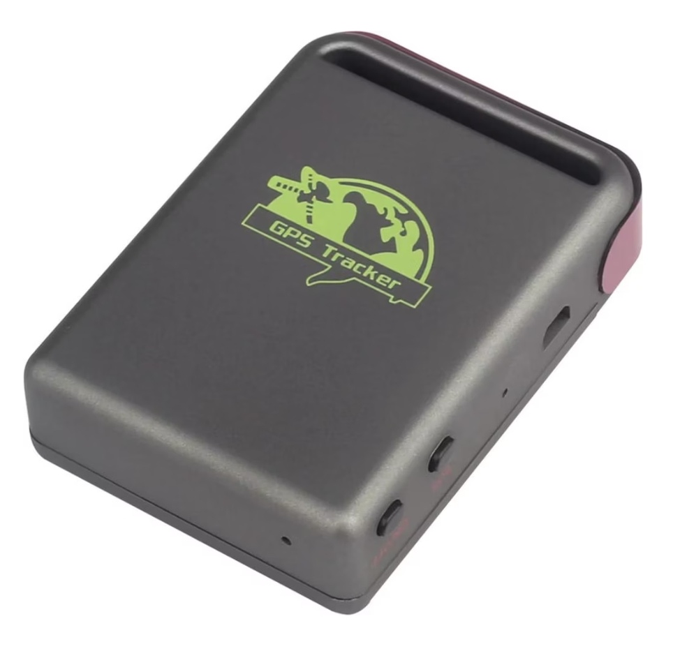

Ich hatte vor gut 18 Jahren schon einmal so einen GPS tracker mit
Sim-Karte gekauft. Der schlummert seitdem in einer meiner Physikkisten.
Das gibt es heute mit Sicherheit deutlich kleiner und leichter...
Den kannst Du wahrscheinlich nicht mehr lange nutzen, weil der
sicherlich noch nicht LTE-tauglich ist und 2G abgeschaltet wird. Früher
hättest Du durch einbringen des Trackers (oder nur der Platine daraus
wegen des Gewichts) bei so einem Projekt mitmachen können.

Gerade eben noch den uralten GPS-Tracker hervorgekramt. Ob das Ding noch
funktioniert, müsste ich prüfen. Aber die gibt es ja neu auch um kleines
Geld...

Noch ein Aspekt zum Thema Kommunikation per GSM (Handynetz):
Meine mitgeschickten GPS Tracker und Smartphones wurden eigentlich immer
recht schnell (ab 1-2 km ueber Grund) aus dem Netz geworfen. Vermutlich
weil im Netz erkannt wurde, dass ein Endgeraet ploetzlich zahlreiche
Funkmasten sieht und das moegen die Netzbetreiber nicht so. Jedenfalls
ist das Unangenehme daran, neben dem Verlust der Kommunikation, dass der
Rauswurf aus dem Netz auch nach der Landung fuer bis zu eine Stunde
anhalten kann. D.h. der GPS Tracker meldet sich nach der Landung u.U.
erst mal nicht. Das erzeugte jedes Mal ziemlichen Stress. Auch erfolgte
die Landung bei mir oft in nahezu weissen Flecken der Netzabdeckung.
Sprich bei der Bergung hatte man stets schlechten Handyempfang am
Landeplatz. Das hilft nicht gerade die Situation zu verbessern.

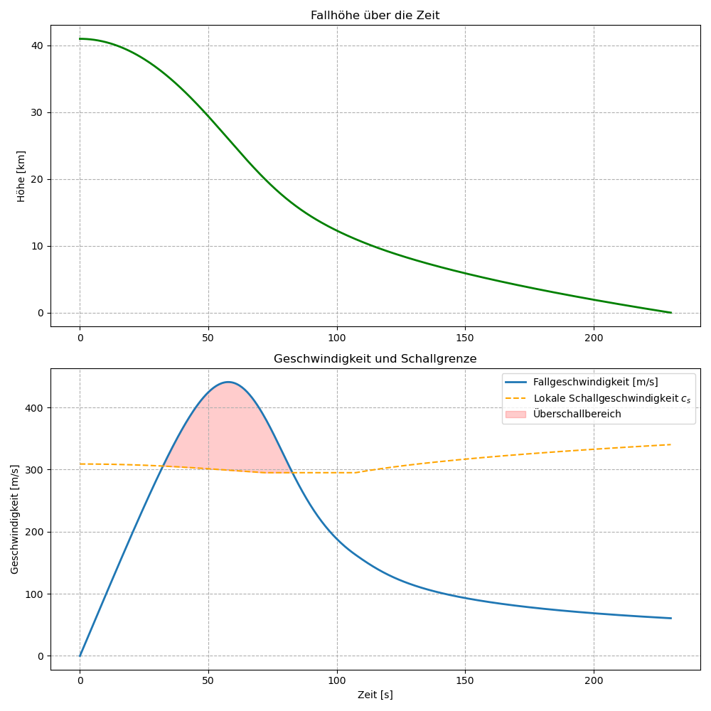

Wie lange dauert der Aufstieg bis der Ballon platzt?
Und wie lange der Abstieg?
von Andi M. (andi6510) Benutzerseite
Ganz grob: Flugzeit in der Summe etwa 4 Stunden. 2 Stunden hoch, 2
Stunden runter.

Hier mal die Messdaten von einer meiner Missionen.
Interessant, den Temperaturverlauf mit einem Minimum um 9000m hätte ich
nicht erwartet.

von Christoph E. (Gast)
Danke für die rege Beteiligung...
Wer mit Schülern dann auch noch etwas Theorie machen will, der kann mit
Excel den Stratosphärensprung von Felix Baumgartner inkl. Luftwiderstand
nachstellen. Man sieht sehr schön die anfängliche Beschleunigung mit -g
und dann zum Schluss die gleichförmige Bewegung (v = konstant).
von Rainer W. (rawi)
> Wer mit Schülern dann auch noch etwas Theorie machen will, ...
Den Schülern sollte man dabei aus didaktischen Gründen ganz heftig auf
die Finger klopfen, wenn sie solche Diagramme abliefern. Der richtig
Umgang mit Einheiten fängt bei vernünftiger Achsenbeschriftung an.
Und die seit Ewigkeiten veraltete Schreibweise "[m/s]" hat in der Schule
nichts zu suchen, allenfalls als warnendes Beispiel. Diese Schreibweise,
die in Widerspruch zur DIN EN ISO 80000-1 steht, sollten sich die
Schüler gar nicht erst angewöhnen.
https://de.wikipedia.org/wiki/Einheitenzeichen
Da gebe ich dir völlig recht, Rainer. Die Excel-Diagramme ohne
Achsbeschriftung sind aber eine völlige Ausnahme bei mir, passiert mir
eigentlich (fast) nie. Dachte mir noch beim Hochladen, ob ich das noch
ändern soll. Habe dann aber einfach den alten screenshot genommen, man
verzeihe es mir ;-)

von Joe G. (feinmechaniker) Benutzerseite
> nachstellen
Ich habe mal das Modell der International Standard Atmosphere (ISA) mit
eingebaut :-) Der Kerl flog fast eine Minute mit Überschall.
@ Rainer: Ich weiß schon, welcher Gedanke hinter der Norm steckt. Und
gerade deshalb finde ich "meine" Vorgehensweise weitaus intuitiver,
siehe die Physikgröße U/R...
Zitat Rainer: "Naja, die Physik dahinter ist noch überschaubar. Das
braucht man nicht nummerisch zu rechnen. In der Schule sollte gerade so
etwas auch noch analytisch machbar sein."
An dieser Aussage merkt man gut, dass du so gut wie gar nichts von der
Simulation nach dem simplen Eulerverfahren verstanden hast. Da geht zum
Beispiel der höhenabhängige Luftdruck (barometrische Höhenformel) und
die höhenabhängige Luftdichte (für den Luftwiderstand) ein und wer
möchte kann dann auch noch mittels der Temperaturabhängigen
Schallgeschwindigkeit die momentane Machzahl bestimmen.
Aber du kannst mir gerne per persönlicher Nachricht deinen Ansatz für
eine analytische Lösung nähebringen. Wäre sehr gespannt...
Analytisch kann man mit Schülern lediglich die stark vereinfachten
Start- (F_Luftwiderstand = 0, a = -g) und Endbedingungen (v = konstant,
F_g = F_Luftwiderstand) durchnehmen. Aber auch das zu durchschauen, ist
für sie sehr lehrreich...
> wer möchte kann dann auch noch mittels der Temperaturabhängigen
Da hatten wir ja die gleiche Idee :-) Machzahl 1.48
