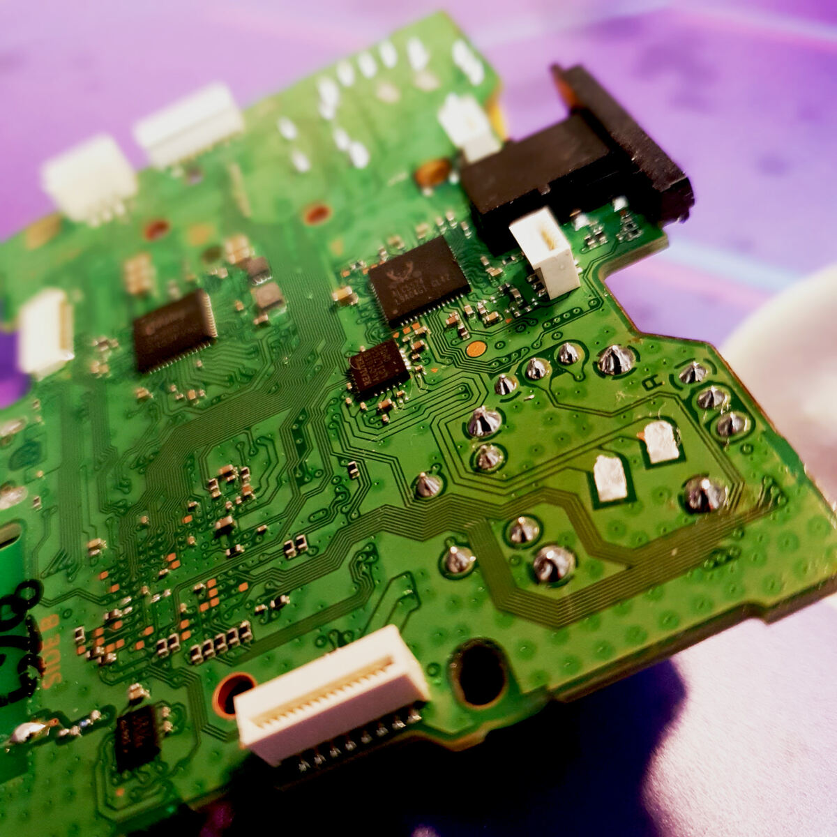

Ich muss öfters mal auf Platinen von Gamingcontrollern und Mainboards
löten und mache das momentan mehr schlecht als recht.
In einem Thread hier im Forum wurde in einem Thread der Alientek T90
empfohlen.
Welches der drei Modelle A  B  C ist denn bezüglich der Spitzengrößen
am besten für filigrane Platinenlötarbeiten geeignet? Es geht um
entlöten und löten auf Platinen wie auf dem Bild zu sehen.
Was die Spitzen angeht würde ich kein Risiko eingehen und gleich
originale von JBC nehmen, die müssen also passen.
Vielen Dank im Voraus
von Hans W. (hanswieland)
Jens K. schrieb:
> Es geht um entlöten und löten auf Platinen wie auf dem Bild zu sehen.
Mit einem Lötkolben bekommst du die IC nicht herunter. Und für die
Potentiometer brauchst du wohl eher eine Entlötpumpe (am Besten eine
beheizte).

Passt aber vermutlich nicht beim Scuf Envision Pro. Hier sind die
anderen bei Teile gefährlich nah an den Stick Lötstellen.

Also beim Entlöten von TH Bauelementen geht es weniger um Filigran, mehr
um Rohe power, gute Regelung und Wärmeübergangsfläche, ggf auch
vorwärmen mit Heissluft.
Die Dicken Lötspitzen mit dem Messingblock sind optimal, ansonsten gibt
es auch breite Lötspitzen wie hakko 14xx, die eine ganze reihe von Pins
erwärmen können.
von Vanye R. (vanye_rijan)
Der kleinste mit den kuerzesten Spitzen. Den je kürzer die Spitzen um so
kleiner der Winkelfehler wenn du mal etwas zitterst. Hier mal ein
Beispiel mit einem DSBGA, Kantenlaenge 0.8mm Pinabstand 0.4mm als
Deadbug. Sowas geht nur mit einem kleinen Loetkolben und einer 0.2er
Spitze.
Ansonsten gilt aber das man fuer die ICs auf jeden fall Heissluft haben
will.
Vanye

von Randy (r_w)
hallo,
ich nutze fuer TMR stick umbauten/reparatur stick drift bei PS4 und PS5
controller entweder heissluft oder einen aufsatz mit C245 format.
ansonsten hab ich von sugon loetstationen mit C115/C210 und C245
spitzen.

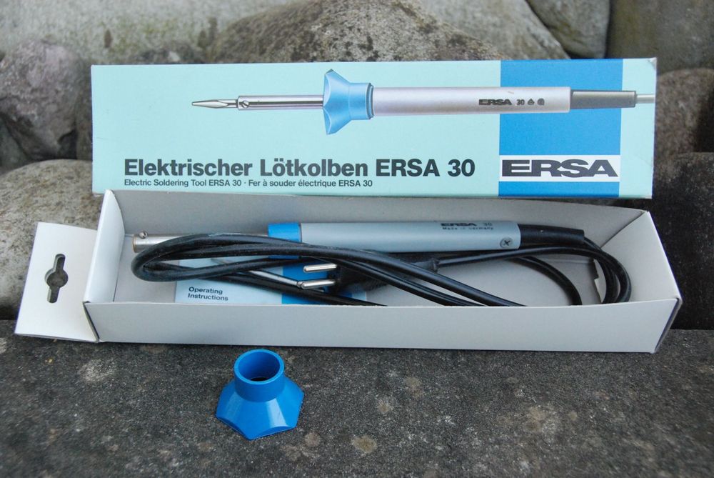

Unbenommen dessen lasse ich meine alte Station mit zwei 'klassischen'
Weller-TCP weiterhin auf dem Tisch und benutze gelegentlich den mit der
8er-Bratspitze, das ist kein Elektroschrott. Vor vielen Jahren war mein
Weller-TCP ein erheblicher Fortschritt gegen den zuvor vorhandenen
Ersa-30, ungeregelte 40 Watt aus direkt 220 Volt.
