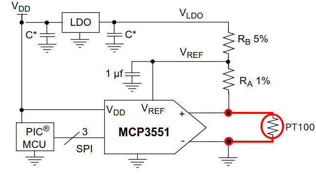

ich will einen Temperatursensor PT100 mit einer Schaltung aus einer
Application Note auslesen, das Bild zeigt die Schaltung dazu. Ich habe
Sorge, dass beim Anschließen des Sensors die Eingänge des ADC durch ESD
beschädigt werden. Deshalb suche ich eine geeignete Schutzschaltung. Da
die Widerstandsänderung des Sensors über die Temperatur sehr gering ist,
sollte die Schutzschaltung das Messergebnis nicht beeinflussen.
Die Schaltung soll mit 5V betrieben werden, der MCP3551 verträgt dann an
den Eingängen laut Datenblatt nur Spannungen im Bereich von -0,3V und
5,3V.
Ich bin gespannt, ob und wie das möglich ist.
Danke und Grüße
Markus

von Bradward B. (Firma: Starfleet) (ltjg_boimler)
mit den passenden Schottky-Dioden klemmen:
https://www.eevblog.com/forum/beginners/adc-input-protection/
Man könnte auch einen ADC mit integrierter ESD-Protection auswählen.
von Rainer W. (rawi)
Mark U. schrieb:
> Da die Widerstandsänderung des Sensors über die Temperatur sehr gering
> ist, sollte die Schutzschaltung das Messergebnis nicht beeinflussen.
Als erste Maßnahme solltest du dann für deinen Sensor einen
4-Leiterabschluss wählen.
> Ich habe Sorge, dass beim Anschließen des Sensors die Eingänge des ADC
> durch ESD beschädigt werden.
Schließe den masseseitigen Anschluss des Sensors zuerst an (voreilender
Kontakt). Der Pt100 ist so niederohmig, dass dann am anderen Anschluss
keine elektrostatischen Ladungen mehr auftreten können.

von Mark U. (residuum)
Das mit den Schottky-Dioden hatte ich auch schon irgendwo gelesen. Aber
haben die nicht auch Leckströme(?), die das Messergebnis verfälschen
würden?
von Dietrich L. (dietrichl)
> würden?
Dann nimm andere Dioden mit geringem Leckstrom.
Die etwas höhere Spannung kann mit einen Widerstand zur Strombegrenzung
vor den ADC-Eingängen abgefangen werden.
Und das, wie schon erwähnt, am besten zusammen mit Vierleitertechnik.

Wie ist das mit der integrierten Schutzschaltung? Im Datenblatt steht
unter den "Absolute Maximum Ratings":
ESD protection on all pins (HBM, MM) >= 6 kV, >= 400V
Wie ist diese Angabe zu verstehen? Vielleicht reicht das ja schon und
eine zusätzliche Schutzschaltung wird gar nicht benötigt?
von Dirk F. (dirkf)
Besser mit Dioden mit geringem Leckstrom, sog. Picoamperedioden.
Z.B. BAV199  als Doppeldiode in einem Gehäuse.
Serienwiderstände vor und nach der Schutzbeschaltung !
von Axel S. (a-za-z0-9)
Mark U. schrieb:
>> Ist doch eh vorhanden:
>> 1.1 Maximum Ratings*
>> All inputs and outputs w.r.t VSS .... -0.3V to VDD + 0.3V
>> Current at Input Pins .....................±2 mA
Der ADC hat die übliche Schutzschaltung mit 2 Dioden (gegen Vcc und GND)
und einem Serienwiderstand. Die Dioden vertragen (mindestens) die
besagten 2mA. Und zwar Dauerstrom, pulsweise Belastung ist nicht näher
spezifiziert (Hersteller/FAE fragen).
Die maximalen Spannungswerte gelten für potente Spannungsquellen. Also
welche die dann mehrere Ampere Strom liefern und so die Schutzdioden
zerstören können. Nicht für evtl. geladene parasitäre Kapazitäten wie
sie in der Praxis auftreten. Bei einem Pt100 aber unwahrscheinlich wenn
man den mit einem voreilenden GND-Kontakt anschließt.
Zur weiteren Strombegrenzung kann man einen zusätzlichen
Serienwiderstand vorsehen. Wann der anfängt den Meßwert zu verfälschen,
ergibt sich aus dem Datenblatt. Bei den heute üblichen kapazitiven SAR
Wandlern hilft dann aber ein Kondensator am ADC-Eingang.

von Michael B. (laberkopp)
Oh ha, die haben Fehlströme die sein Messergebnis versauen.
Wenn, dann wenigstens eine richtige Diode die auch sperren kann  BAV199
oder so.
Die ist eingebaut bis 4kV, siehe Datenblatt.
Mark U. schrieb:
> der MCP3551 verträgt dann an den Eingängen laut Datenblatt nur
> Spannungen im Bereich von -0,3V und 5,3V.
Du schaust da den völlig falschen (statischen) Parameter an. Denn wenn
du ESD-Impulse betrachtest, dann gilt die Angabe weiter unten.
Nach dem Human Body Modell kann der 6kV ab. Das ist schon mal gar nicht
ohne.
https://www.st.com/resource/en/application_note/an6249-how-to-protect-a-high-side-current-sensing-against-esd-stmicroelectronics.pdf
Und solche Impulse werden nicht mit Widerständen bedämpft (die müssten
dann ja diese 6kV aushalten), sondern mit TVS-Dioden, Induktivitäten und
Kondensatoren. Und diese Bauteile kommen dann auch nicht an den ADC,
sondern direkt an die Anschlussklemme bzw. den -stecker.
- https://www.ti.com/lit/an/sbaa547/sbaa547.pdf
: Bearbeitet durch Moderator
von Gerd E. (robberknight)
Diese Appnote schlägt durchaus Widerstände vor, eben in geeigneter
Kombination mit TVS-Dioden und Kondensatoren. Also R - TVS - R - C.
Wobei mich die dort genannte SMBJ14CA etwas wundert. Das ist ein
ziemlich dicker Klopper, eigentlich eher für Surges auf
Versorgungsleitungen etc. gedacht.
Bei ADC-Eingängen habe ich in der Vergangenheit mit der von Dirk bereits
genannten BAV199 (gegen die Versorgungsspannung und GND) gute
Erfahrungen gemacht. Viele andere Dioden haben zu hohe Leckströme wenn
Du im Milliohm-Bereich messen willst.
> Aber
> würden?
Naja, einfach mal die Ströme überschlagen/berechnen die dort fliessen,
da sollte das bisserl Leckstrom nicht viel anrichten. Und letzlich haste
doch einen Mikrocontroller an dem AD-Wandler, der kann diese "Störgröße"
ja rausrechnen bei der Berechnung des Anzeigewertes.
Ist halt die Frage, wieviel ESD Schutz man braucht ... manche sagen, es
muss den ESD-Test fürs CE-Kennzeichen bestehen. So ein Test wird seit
einigen Jahren mit 6kV gefahren, früher war es mal weniger (?2kV?) und
in Automotive überlegt man demnächst auf 8kV Prüfspannung zu gehen.
Im Profibereich macht man es eher so wie in
Beitrag "Re: ESD-Schutz für ADC"
beschrieben, also gleich am "Rand" wo der Anschluss ist. Dann hat man
mit den Schutzbeschaltungs-pads auch gleich einen Testpunkt für die
Scopespitze bei der Inbetriebnahme.

So leicht es leider nicht. Denn das ist eine sehr DC-mäßige Betrachtung.
ESD ist aber alles andere als DC.
Der ADC ist selbst bereits gegen kleinere ESD-Impulse geschützt. Die
BAV199 (oder andere TVS) ist zusammen mit dem/den Rs dazu da das, was
über den Eigenschutz hinausgeht, abzufangen.
Auch bei einem ESD-Impuls innerhalb des Eigenschutz-Bereichs des ADCs
wird die Spannung klar über den Vcc+0,7V liegen ab denen die BAV199 zu
leiten beginnt. Wobei die 0,7V natürlich auch nicht ein fester
Schwellwert, sondern sich dynamisch verändernd sind. Und dann kommen
natürlich noch die Widerstände dazu.
So ist das auch in der oben von Lothar verlinkten Appnote gedacht:
The maximum voltage on ADS124S08 is 5.3 V when the AVDD is 5 V, so any
positive electrical overstress
signal higher than which 5.3 V should be clamped for protecting the
input of the ADS124S08. In this solution,
the SMBJ14CA bidirectional TVS diode is selected to protect the ADC from
an electrical overstress signal.
This diode will break down between 15.6 V and 17.9 V and limit the input
voltage. This voltage level exceeds
the absolute maximum of the ADC, but current-limiting resistors in
conjunction with the ADS124S08S
internal ESD diodes will protect the device.
Dirk F. schrieb:
> H. H. schrieb:
>> Unsinn.
> Warum Unsinn ?
> Wenn der Eingang max. 0,3V über den VCC haben darf und max. 2 mA über
> die internen Schutzdioden im Fehlerfall (Nicht Normalmodus !!) fließen
> dürfen, dann passt meine Berechnung.
Nein.
> Die BAV199 begrenzt auf VCC + 0,7V.
> Dann müssen am R noch weitere 0,4V abfallen bei 2 mA, damit man in der
> Spezifikation bleibt.
Die internen Schutzdioden sind auch nur Si PN-Übergänge. Die leiten bei
0.3V bei weitem(!) keine 2mA. Der Hersteller läßt sich im Datenblatt nur
eben gehörig viel Spielraum. Und ein Widerstand ist da intern idR auch
drin. Dieses Datenblatt zeigt zwar keine Darstellung der
Schutzbeschaltung, viele andere aber schon. Der Widerstand ist
größenordnungsmäßig zwischen 200Ω und 2kΩ. Aber natürlich verträgt der
auch keine hohe (statische!) Verlustleistung.
Aber das Datenblatt spezifiziert ja auch die ESD-Festigkeit nach dem
HBM. Das entspricht einem 100pF Kondensator mit einem 1.5kΩ
Reihenwiderstand. Und da widersteht der ADC einem Impuls wie er
entsteht, wenn der Kondensator mit 6kV geladen ist und dann an den
Eingang gelegt wird.
Externe Schutzdioden bringen da effektiv gar nichts. Außer weiterem
Leckstrom und weiterer Kapazität. Es sei denn man will Schottky-Dioden
verwenden, die haben nur dummerweise noch mehr Leckstrom. Wenn man da
noch was verbessern will, kann man einen externen Serienwiderstand
vorsehen. Und einen Kondensator vom ADC-Eingang nach GND. Der dient
nicht nur als Tiefpaß gegen Einstreuungen, sondern puffert die Spannung
auch kurzfristig.
Wenn man sich noch über was anderes Gedanken machen will, dann darüber
was mit Vdd passiert wenn die Schutzdiode da einen Strom vom bis zu 2mA
einspeist. Oder noch viel mehr impulsweise.
In welchem Fall? Woher aus dem Datenblatt hast du diese 0,7V? Sind das
die "üblichen" 0,7V, die man in der Schule so lernt?
Welcher Strom kommt beim ESD Impuls an der Diode an? Wenn das 400mA
sind, dann hat die BAV199 bereits 1,2V Durchlasspannung. Und bei Stömen
über 400mA ist spannungsmäßig gar nichts mehr spezifiziert, sondern nur
noch, dass sie nicht kaputtgeht bei einem Stromimpuls mit 2A der kürzer
ist als 1µs.
Aber weil so eine Diodenkennlinie eine e-Funktion ist, kann man bei
diesen 2A schon mal eine Uf von 2V ansetzen.
Dazu auch der Beitrag "Re: Diode mit scharfem "Knick""
Aber jetzt kommt der Witz: diese von dir wiederholt zitierten
sind aus den statischen Absolute Maximum Ratings entnommen. Dort
stehen die drin, weil dann die internen Schutzdioden zu leiten beginnen.
Und die vertragen keine hohen statischen Dauerleistungen, sondern sind
für sehr kurze Impulsleistungen ausgelegt. Und deshalb muss man im
Normalbetrieb von diesen Grenzen wegbleiben. Im ESD-Fall können an den
Pins aber durchaus deutlich höhere Spannungen auftreten.
Axel S. schrieb:
> Wenn man da noch was verbessern will, kann man einen externen
Eine Spule ist auch nicht schlecht. Oder gleich ein
ESD/EMI-Durchgangs-Filter in der Art:
https://www.littelfuse.com/de/products/capacitors-inductors-resistors/emi-filters
- https://www.ti.com/product/de-de/TPD6F003/part-details/TPD6F003DQDR

Mark U. schrieb:
> Vielleicht reicht das ja schon und eine zusätzliche Schutzschaltung wird
> gar nicht benötigt?
Das kommt drauf an, wogegen genau du schützen möchtest. Soll nur
verhindert werden, dass beim Anschließen des Sensors eine schädigende
Entladung auftritt oder sind irgendwelche konkreten Prüfbedingungen
spezifiziert?
>  Soll nur
> Entladung auftritt
Ein gern beschriebenes Argument ist, das sich das Gerät über den
angeschlossenen Sensor  (bspw. Pt100-Draht) eine Entladung wie einen
Blitz oder ähnliches "einfängt".
Also nicht nur, das ein Bediener das Gerät berührt und man vom HBM
ausgehen kann. Oft genannt werden die negativen Einflüße bei trockener
Luft.
BTW, wieviel kV bringt eigentlich eine gestreichelte Katze ?
> Luft.
Um solchen Fragen bei jeder einzelnen Schaltungsauslegung aus dem Weg zu
gehen, werden ESD-Prüfbedingungen spezifiziert (Spannung, Ladung,
Pulsform).
Das war aber nicht die Frage des TO.
Dabei kommt es außerdem nicht nur auf den ADC-Eingang an, sondern auch
auf den Sensor, seine Anschlussleitung und die Einbaubedingungen.
