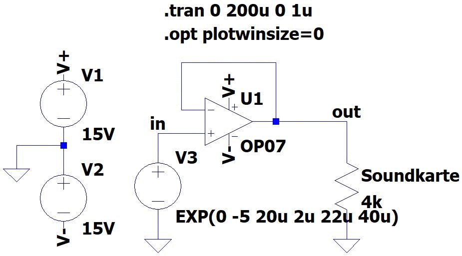

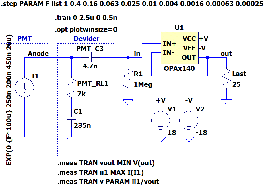

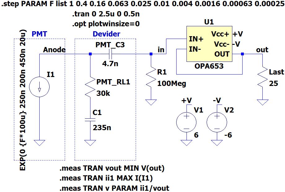

ich musste entdecken, dass sich ein Impedanzwandler nicht so leicht
realisieren lässt, wie es in den Lehrbuchbeispielen dargestellt wird.
Noch versuche ich den Phänomenen mit LTspice auf die Schliche zu kommen;
ich experimentiere also noch nicht mit konkreter Hardware.

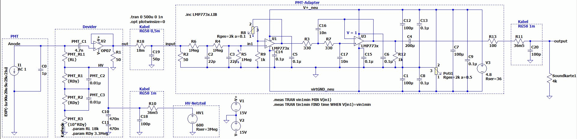

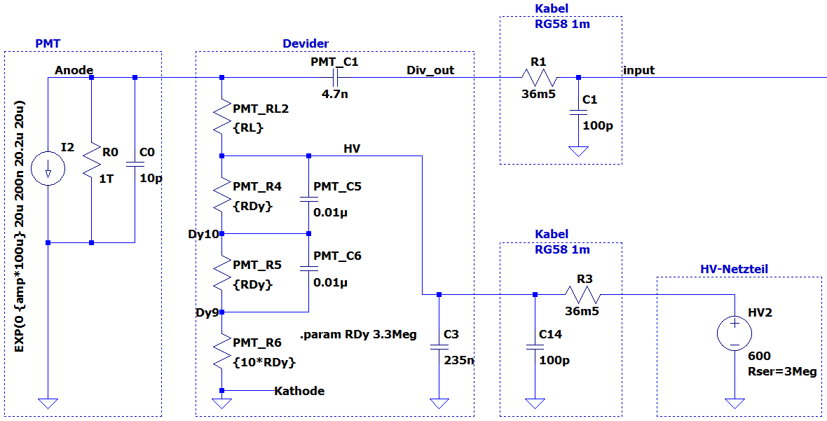

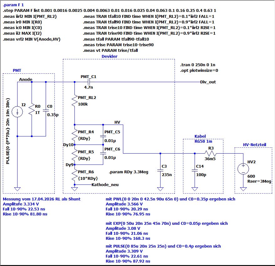

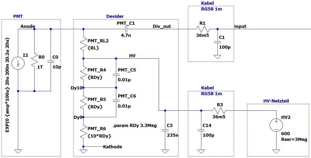

Anbei Mal ein vereinfachtes Schema mit verschiedenen OpAmps.

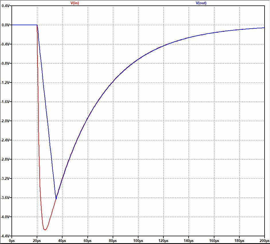

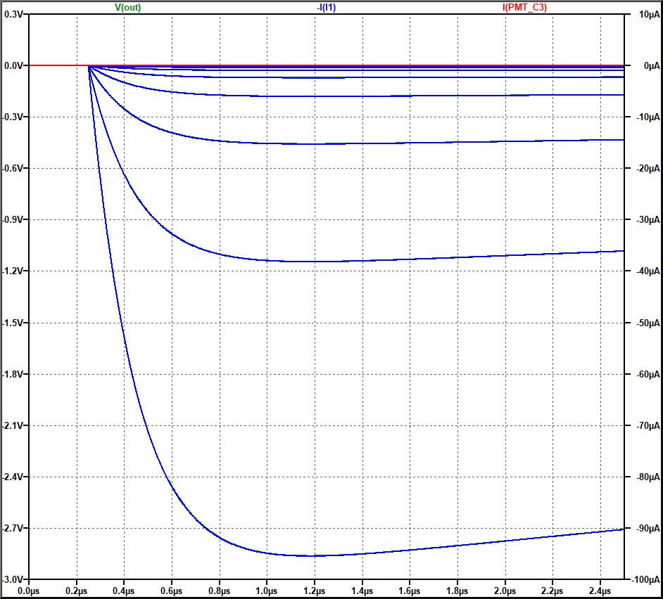

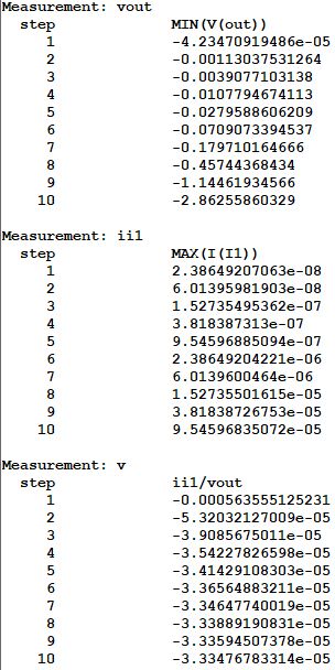

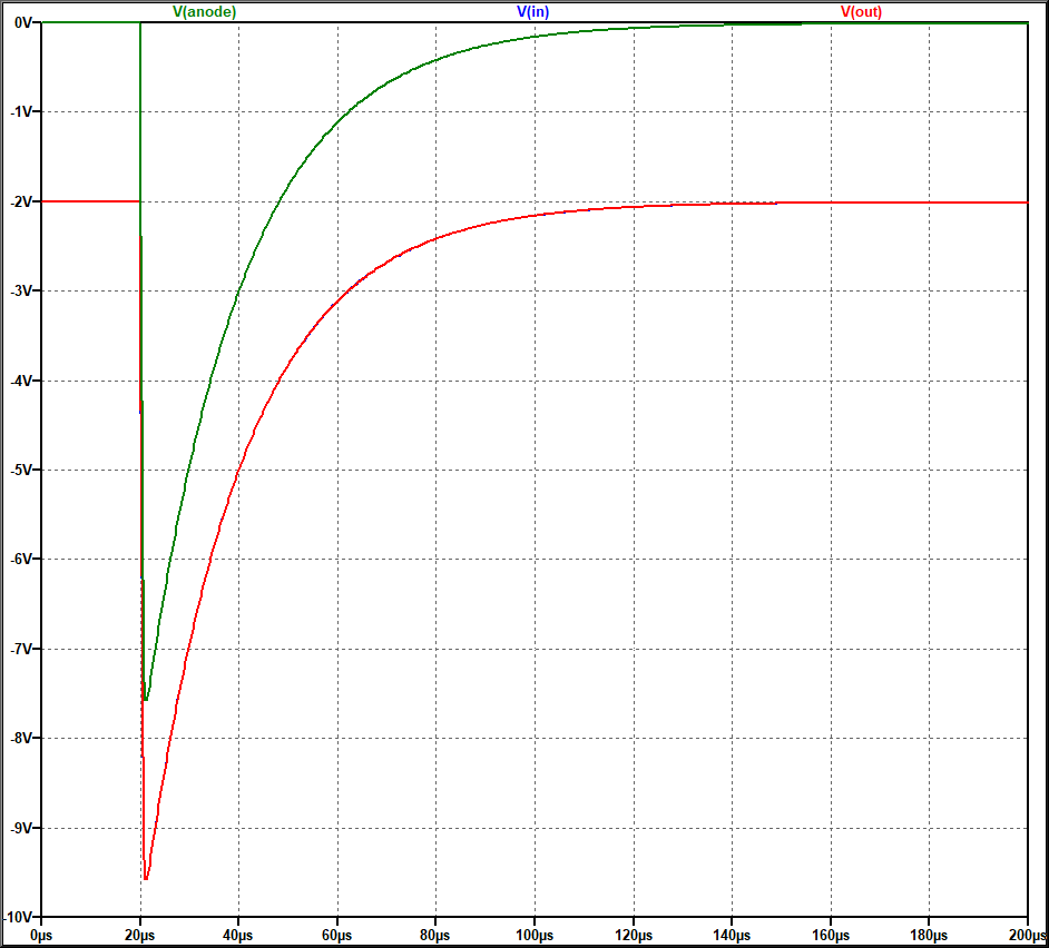

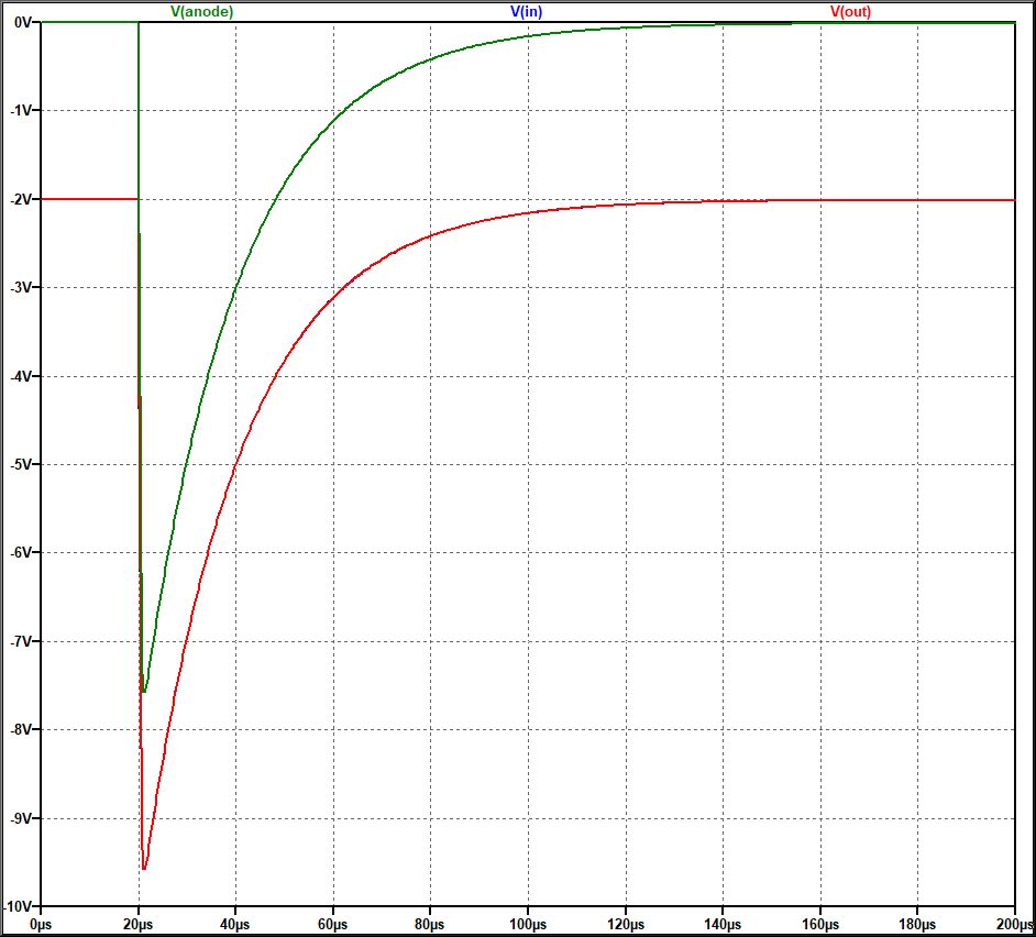

Wenn ich mir im OP07_Test den Vergleich von in und out ansehe, dann muss
ich sagen: So etwas kann ich nicht brauchen! Die Szintillation geht
davon aus, dass die max. Amplitude des Pulses proportional zur Energie
des Zerfallsereignisses ist. Das ist sie mit dem OP07 ersichtlich nicht.

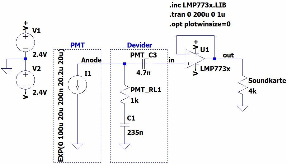

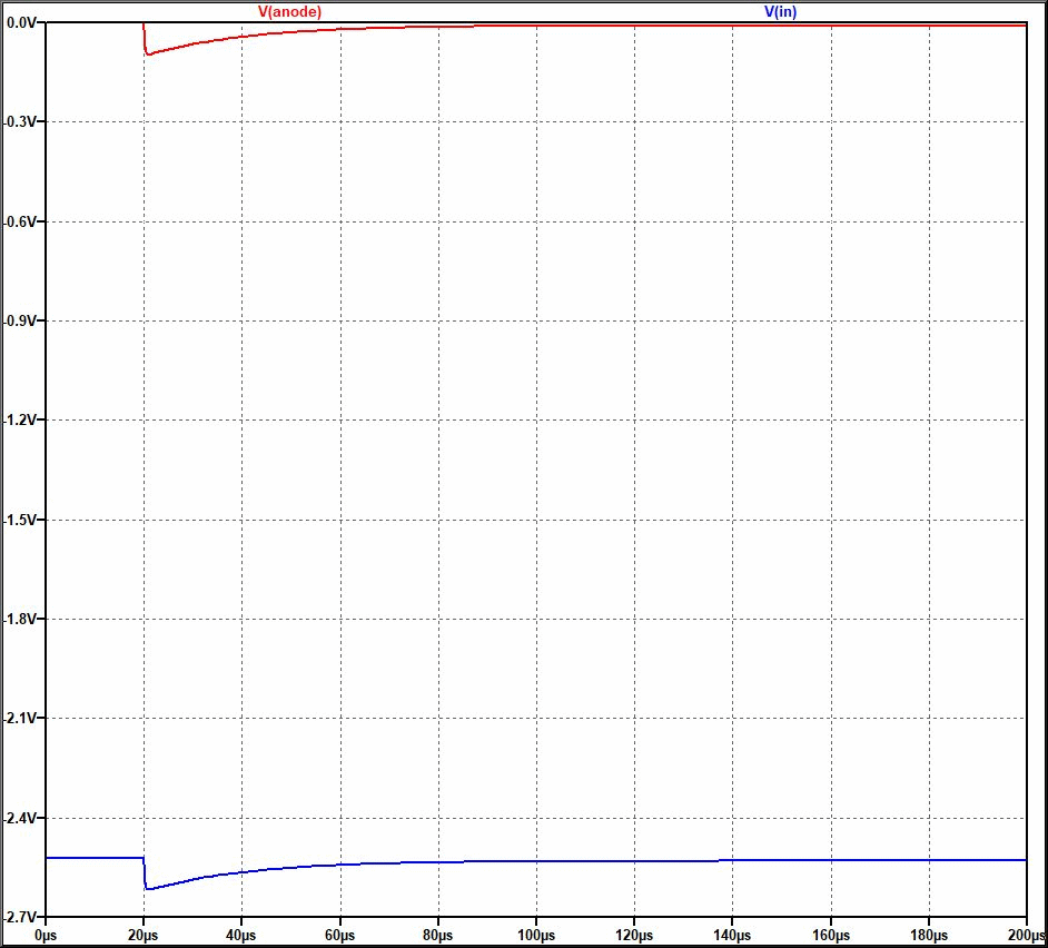

Und dann hab ich auch Mal den LMP773x eingesetzt. Auf dem Weg vom Knoten
„Anode“ zum Knoten „in“ bekommt das Signal einen Offset von -2,5 V.
Warum? Woher? Wieso? Wie kann ich das verhindern?
Außerdem habe ich ausprobiert: AD4500, MCP601, LM6172, ADA4625, ADA797
Damit erhalte ich DC-Offsets, die ich für das Folgende nicht brauchen
kann, oder ich bekomme völlig unerwartete Outputs. Jedenfalls nicht was
ich von der Funktion eines Impedanzwandlers erwarte.

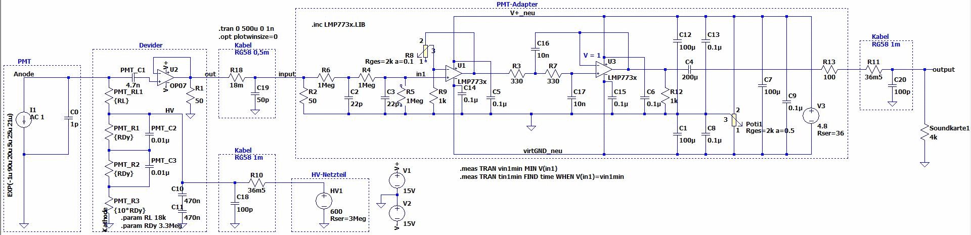

Wozu brauche ich das Ganze:
Ich experimentiere mit einem Szintillationsdetektor aus NaI-Kristall und
Photomultiplierröhre (PMT). Der PMT besteht aus Kathode, 10 Dynoden und
Anode. Zur Beschaltung des PMT dient ein Divider, der eine Hochspannung
von 500 bis 1200 VDC auf die PMT-Elemente verteilt und das Signal der
Anode auskoppelt. Für den DIY-Bereich wird zur Digitalisierung eine
Soundkarte verwendet. Das direkte Anodensignal ist aber zu schnell /
hochfrequent, daher braucht es einen PMT-Adapter, der das Anodensignal
so weit in die Länge zieht, dass es die Soundkarte auch digitalisieren
kann. Für all das existiert freie Software und Open-Hardware-Projekte
als Vorlage für Divider und PMT-Adapter.

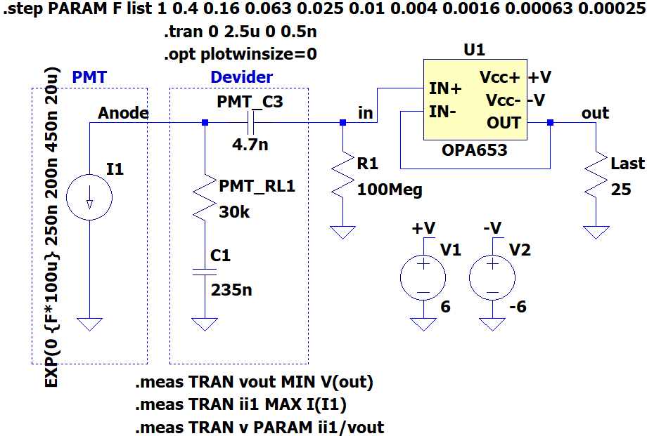

In meinem PMT-Adapter arbeiten 2x LMP7731 (Noise f=1kHz 2.9nV/sqrt(Hz),
CMRR 130dB, GBW 22MHz, Slew Rate 2.4V/us). Ob diese Werte nötig sind,
weiß ich nicht, aber der Impedanzwandler sollte diese Werte – nach
Möglichkeit - nicht unterschreiten.
Divider und PMT-Adapter sind mit einem BNC-Kabel (50Ohm Impedanz)
verbunden. Der Impedanzwandler soll zum einen Fehlanpassung verhindern.

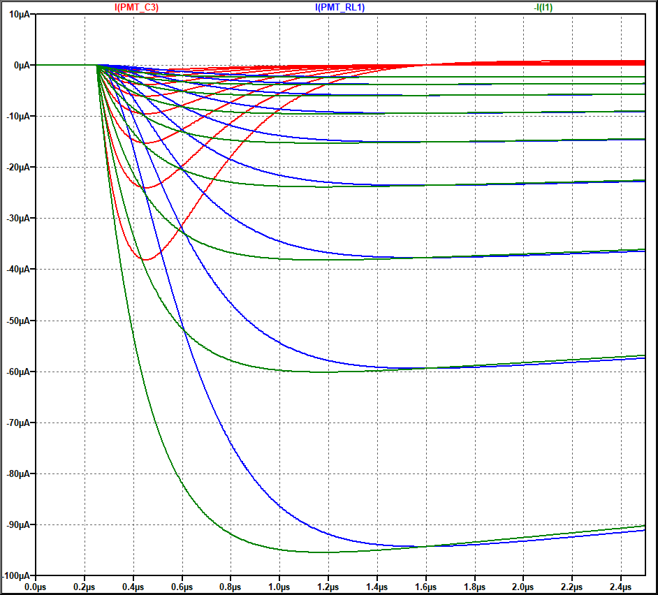

Der zweite Grund für den Impedanzwandler ist etwas komplexer. Das
Anodensignal wird als Stromquelle angesehen und als solche simuliert.
Mit einem Lastwiderstand im Divider lässt sich bestimmen, wie groß die
Spannung des Signals am Dividerausgang ist. Ohne Impedanzwandler wird
der Anodenstrom in zwei Ströme geteilt, die im Zeitverlauf und in der
Amplitude sehr unterschiedlich sind. Mit Impedanzwandler sollte der
Lastwiderstand im Divider die Spannungsamplitude eindeutig bestimmen und
außerdem kann ich ihn als Shunt nutzen um – mit einem Oszilloskop –
Amplitude und Zeitverlauf einzelner Anodenimpulse zu bestimmen.
Gruß Andreas
von Clara (clara)
Schnelle Antwort:
Der OP07 hat eine geringe Slew Rate. Laut OP07_Test_Diagramm.gif hast du
etwa 0,25V/µs. Das Datenblatt sagt: typ. 0,3V/µs (min. 0,1V/µs).
Die Schaltung mit dem LMP773x hat keinen Gleichstrompfad am
nicht-invertierenden Eingang.

Hallo Clara,
hab ich einen Fehler in meinem Schema, oder in der Simulation?
Der DC-Offset kann doch nur aus dem OpAmp kommen?! Und mit ihm gibt es
dann auch keinen vernünftigen Output.
Zur Erklärung: Ich bin Maschinenbauingenieur und meine ET-Kenntnisse
sind recht Lückenhaft.
Gruß Andreas

von Axel S. (a-za-z0-9)
Andreas B. schrieb:
> Hallo Clara,
gibt es keinen Gleichstrompfad am (+) Eingang des OPV. In
PMT_Adapter_09d_Impedanzwandler_Schema.gif allerdings schon (R5 und über
R4, R6, R16 eine DC-Kopplung vom Ausgang des OP07.
Dann frag jemanden, der sich damit auskennt. Das Hauptproblem ist
erstmal der zu langsame OP07. Wenn du über alles eine Slewrate von
2.5V/µs willst, dann ist er Faktor 10 zu langsam.
Ich hinterfrage allerdings auch den Sinn von R1. In Verbindung mit R2
muß der arme OP07 eine Last von 25Ω bedienen. Ebenso fragwürdig ist die
abenteuerliche Versorgung der LMP773 mit V3 und Poti1.
von Ralph B. (rberres)
wie Clara schon geschrieben hat muss der positive Eingang des
Impedanzwandlers zwingend über einen Widerstand mit Masse verbunden
sein.
Sonst driftet die Ruhespannung am Ausgang irgendwo hin.
Wie groß der Widerstand sein muss, hängt von der Impedanz der Quelle ab,
also von deiner PMT, als auch von der Eingangsimpedanz des
Operationsverstärkers. Ich kann jetzt nicht beurteilen wie hochohmig
dein PMT abgeschlossen sein muss.
Als Operationsverstärker würde sich eher einer mit Mosfeteingängen
anbieten, weil dessen Eingangswiderstand eher im Gigaohmbereich liegt.
Diese habe aber in der Regel höhere Offsetspannungen.
Ralph Berres
von Andrew T. (marsufant)
Vermutlich hat der TE irgendwo mal gehört, das man Koax KAbel mit der
Nennimpanz abschlisst.
Was, wie schon bemerkt wurd, a.) für dne OPV zu niederohmige Last ist
und b.) wenn sinnig ist bei dne paar kHz die der OP07 abkann.
Ebenso sollte der TE wenn es schon an Impedanz denkt den R13 auf sdiw 50
Ohm ändern.
Was sich nie verstehen werde: Warum frickelt man einen solchen
Verstärker selbst, wenn man all das vom PMT Hersteller aus dessen
Sotiment sauber abgestimmt fertig kaufen (könnte) ?
Nicht gegne Ing Mach-Bau -- aber ich gehe ja auch nicht zum Tierarzt
wenn ic h eine Zahnbehandlung für Homo Sapiens wünsche... :-)

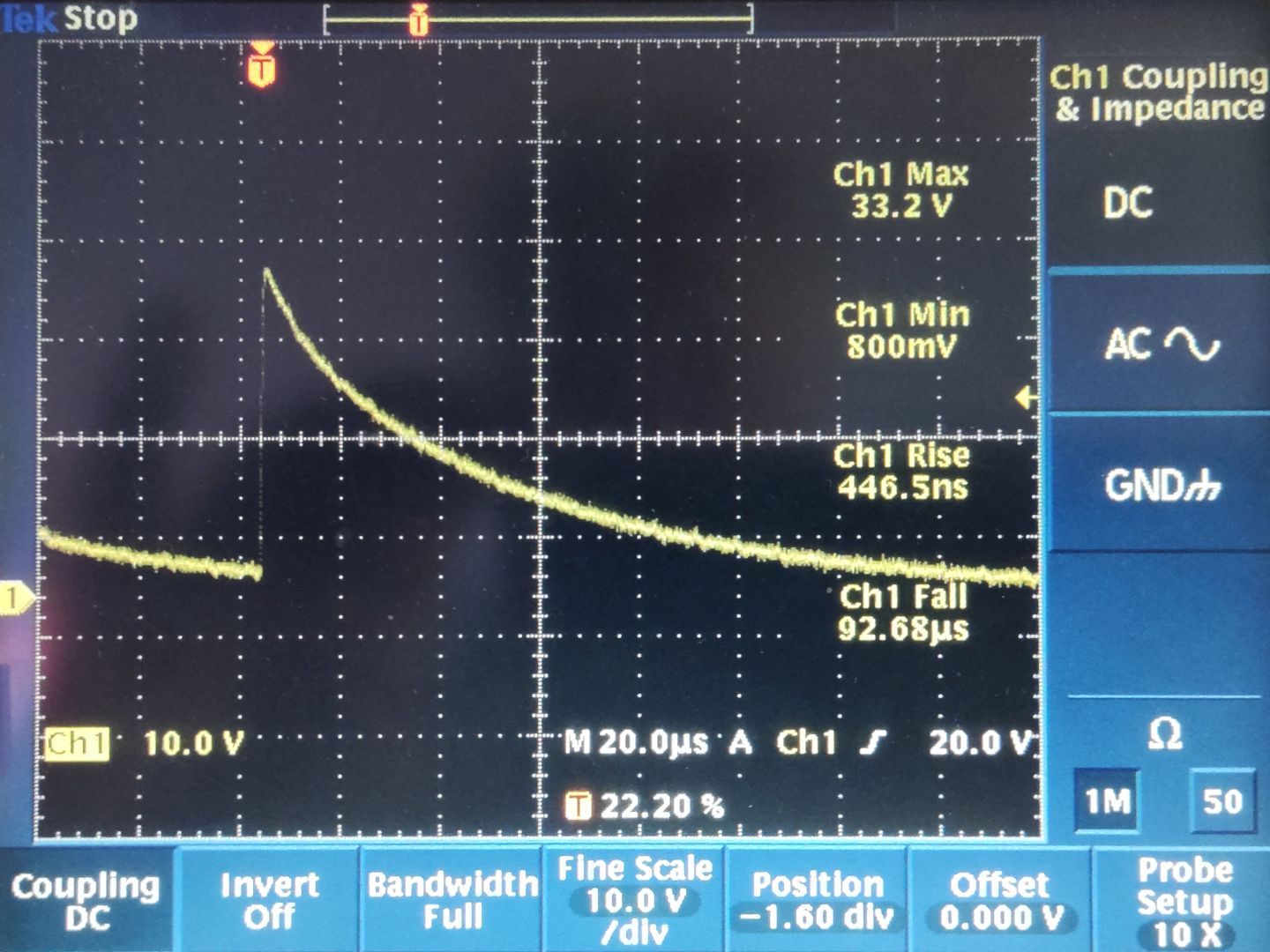

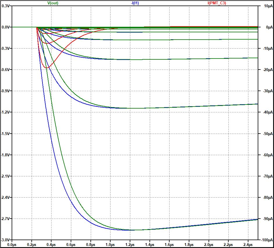

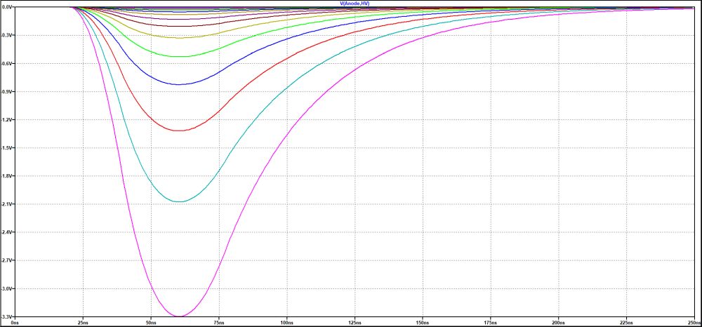

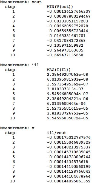

von Andreas B. (abeld)
Hallo Udo S.,
Udo S. schrieb:
> Kläre doch erst mal welche Signalform du hast.

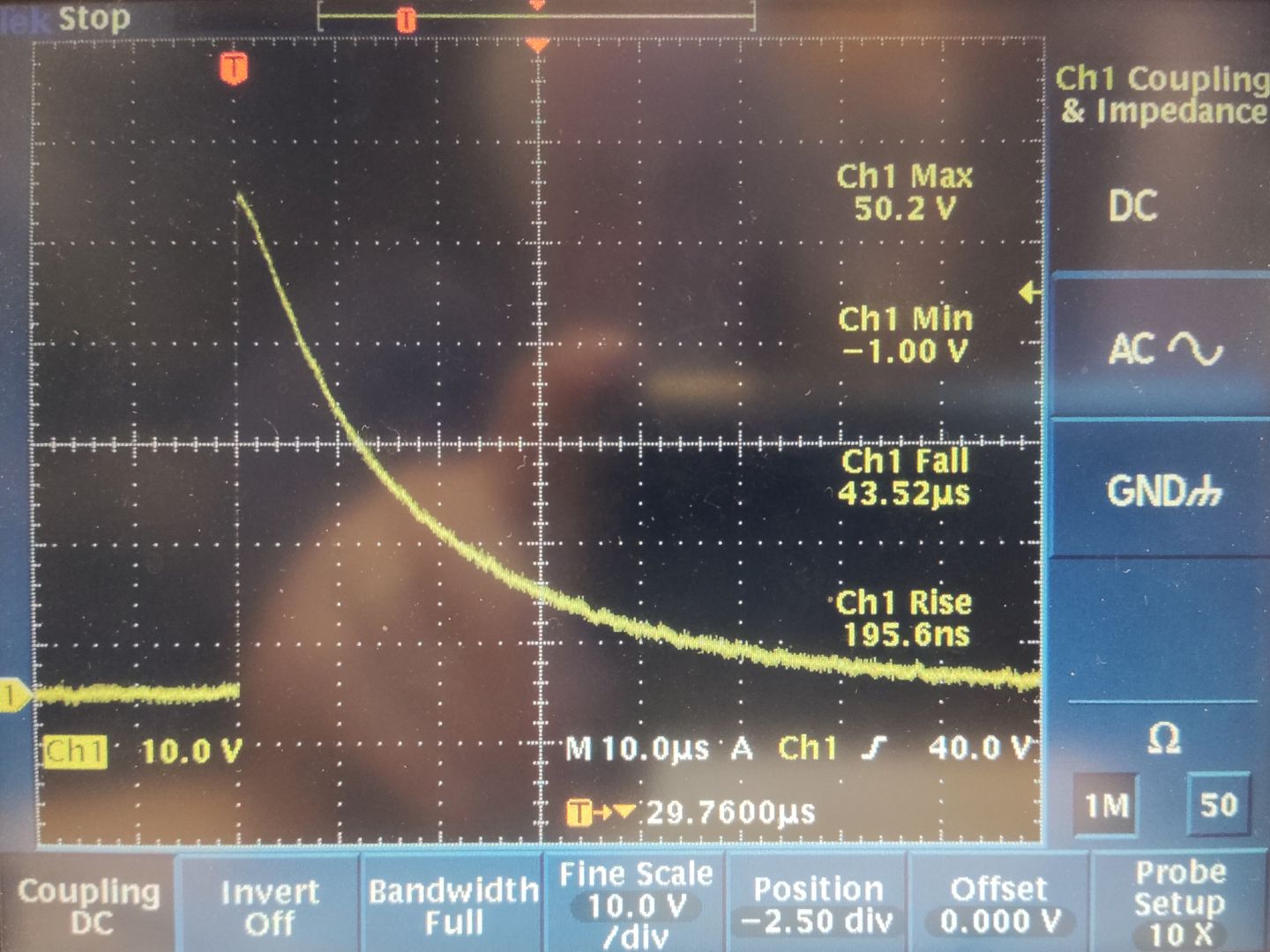

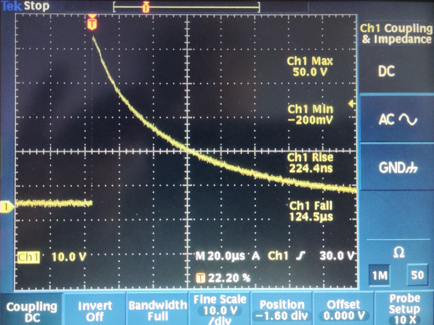

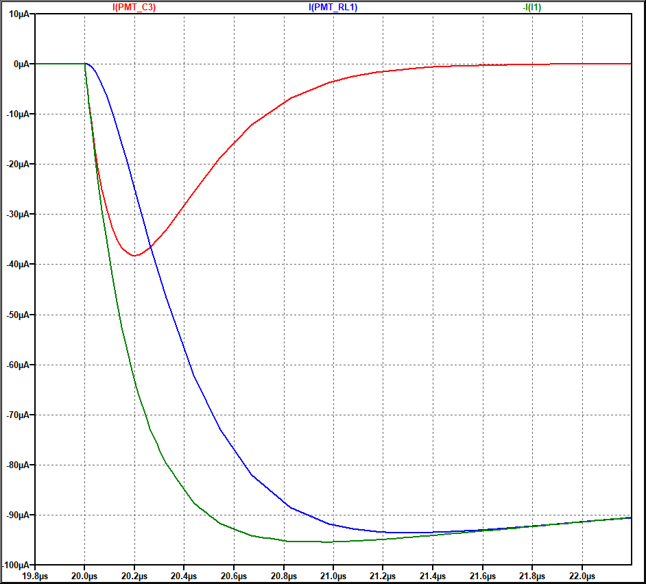

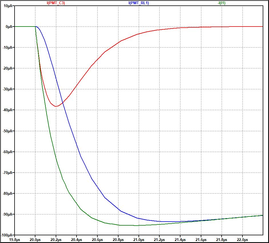

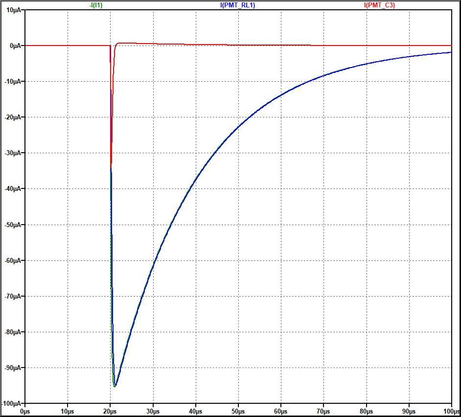

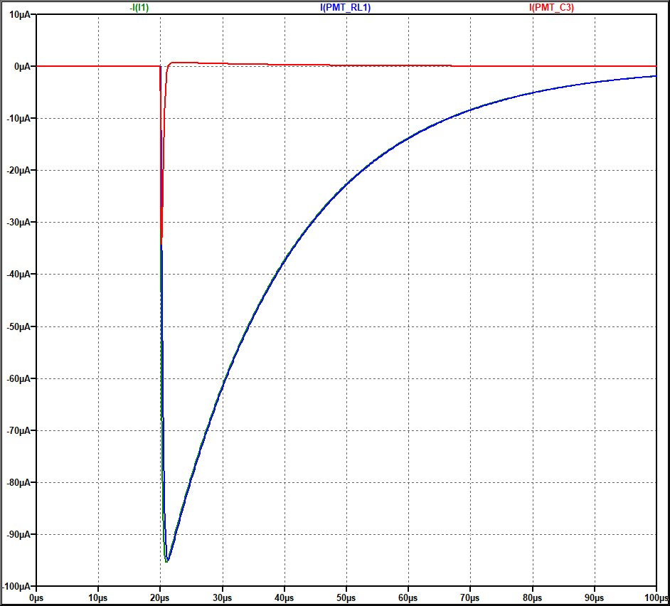

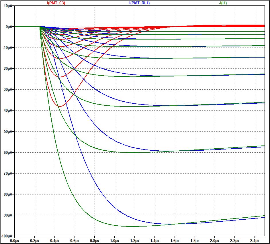

das ist leider nicht so genau zu sagen. Letztlich will ich mir mit dem
Impedanzwandler die Möglichkeit schaffen die Anodenpulse möglichst gut
ausmessen zu können. Ohne Impedanzwandler müsste ich beide Ströme (den
durch den Lastwiderstand im Divider und den zum PMT-Adapter) erfassen
und addieren um annährend den Anodenpuls zu erhalten.

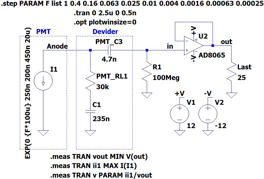

Mit einen Tektronix habe ich die folgenden Pulse am Lastwiderstand
abgenommen. Für den 1. Puls hatte der Lastwiderstand 330kOhm und die
Signalleitung war offen (kein PMT-Adapter angeschlossen). Für die beiden
anderen hatte er 1MOhm und an der Signalleitung hing eine Last von 3
bzw. 6MOhm (nur als einfacher Widerstand, also nicht der PMT-Adapter).
Problem dabei ist die Stochastik der Zerfallsereignisse. Für die 3
Messungen waren die Energien und damit die Amplituden sicher nicht
gleich groß. Ich hatte zwar so getriggert, das ich ca. alle 2 Minuten
einen neuen Puls zu sehen bekomme, ich müsste aber eigentlich über 30
Minuten den größten Puls heraussortieren um einigermaßen vergleichbar zu
sein.
Generell habe ich das Gefühl, das ich mit der EXP-Funktion von LTspice
der Form der Pulse am nächsten komme.
Gruß Andreas
von anderer Seite bin ich auf eine Fehlanpassung des BNC-Kabels
hingewiesen worden. Mit R1 und R2 sollte diese verhindert werden?!
Der LMP7731 will als Rail-to-Rail-Typ mit +2,4 und -2,4V versorgt
werden. Poti1 sollte die Möglichkeit schaffen das GND-Level zu
verschieben. Das hab ich aber nie versucht, er steht bisher immer in der
Mitte.
Das ich mit dem OP07 nicht zurecht komme, war mir klar. Ich wollte nur
dokumentieren, das ich nicht einen beliebigen OpAmp in das Schema eines
Impedanzwandlers einbauen kann und schon funktioniert er als solcher.
Meine Versuche mit der Suchfunktion eines Bauteilversenders einen
geeigneten OpAmp zu finden, waren leider nicht erfolgreich, dabei sind
die anderen OpAmps herausgekommen, die ausprobiert hatte, die aber nicht
zufriedenstellend waren.
Ich brauche also tatsächlich einen Typ, oder zumindest eine Suchhilfe um
einen passenden OpAmp zu finden.
Gruß Andreas

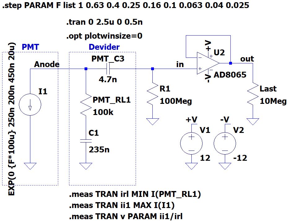

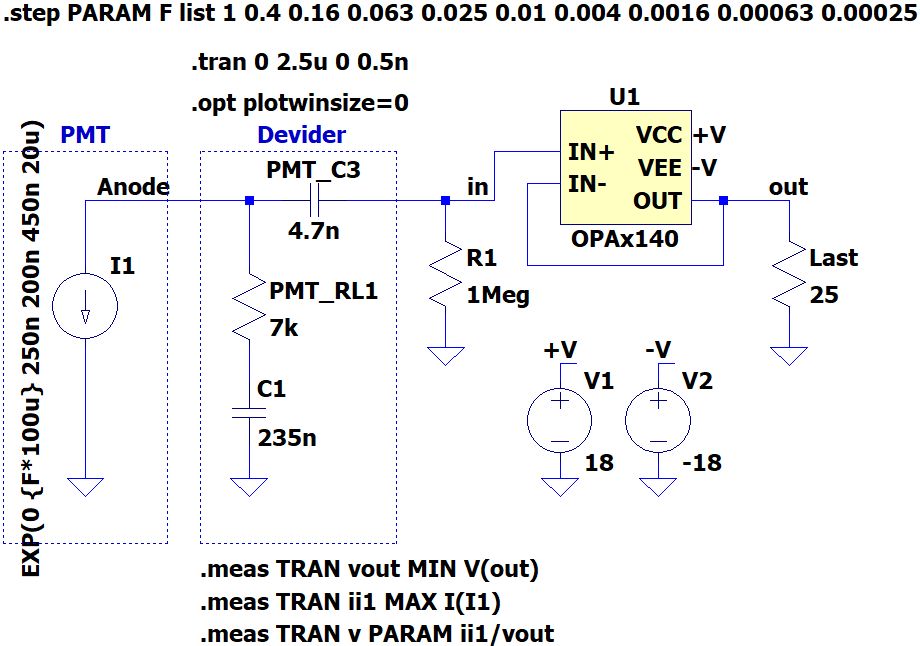

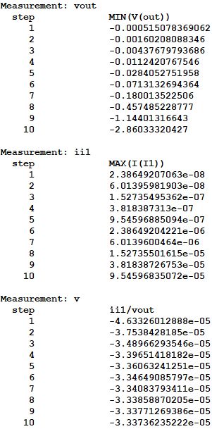

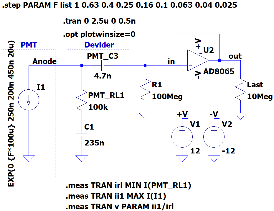

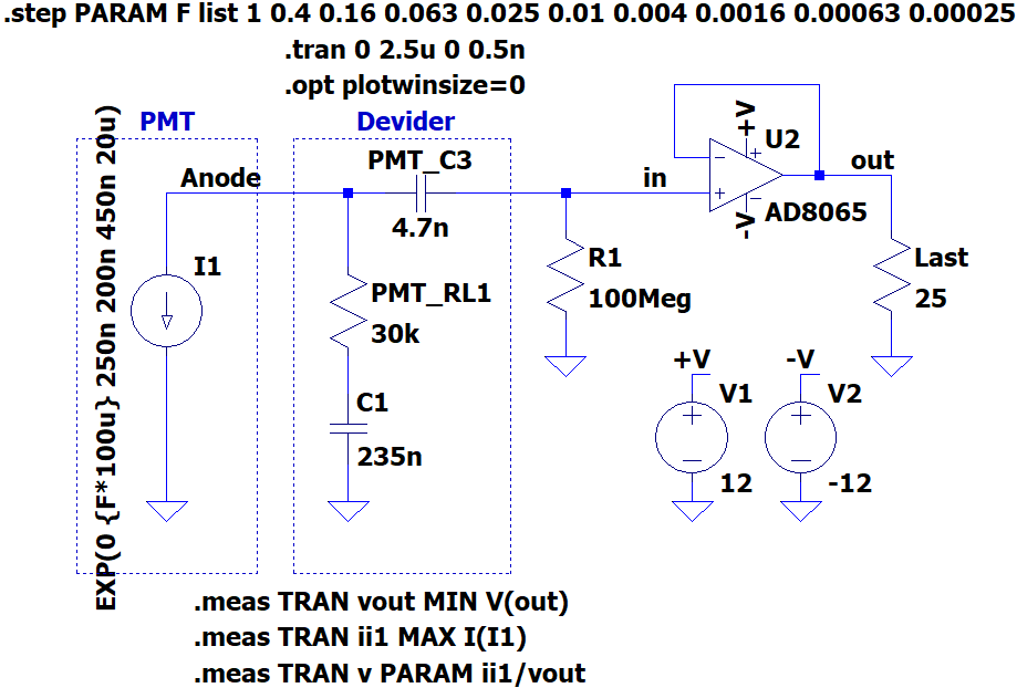

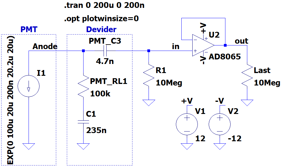

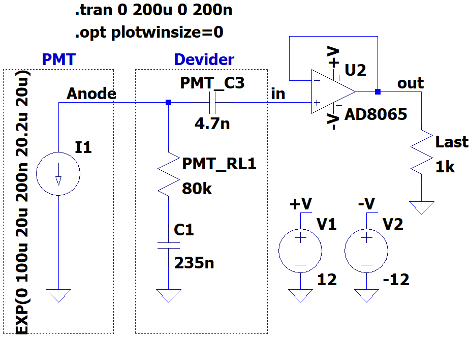

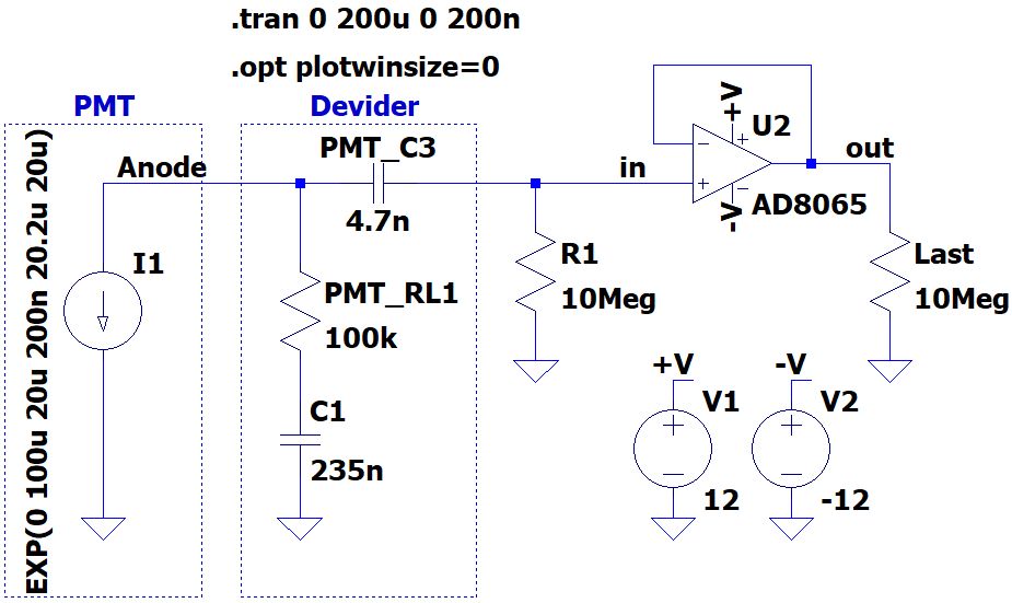

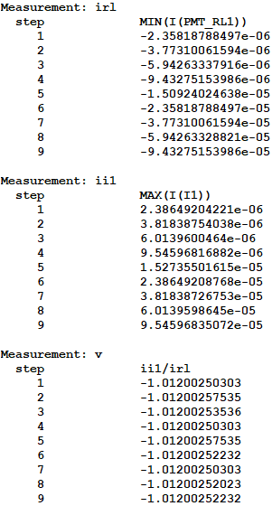

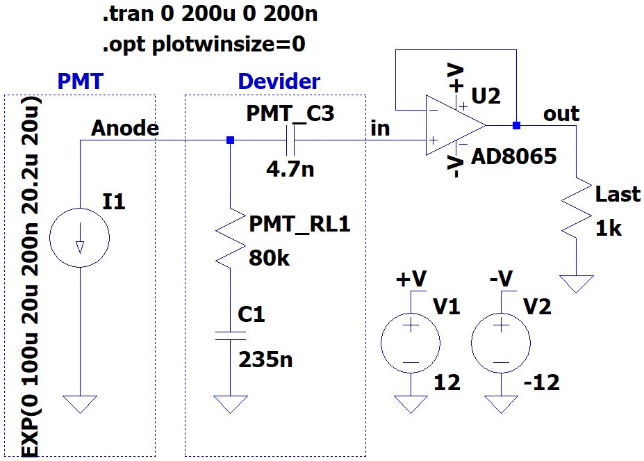

ich bin Mal der URL von Andrew gefolgt und habe dort einen Hinweis auf
einen AD8065 gefunden. Die Relation zwischen „in“ und „out“ sieht OK
aus. Aber woher kommt der DC-Offset von -2V? Er kann nur aus dem OpAmp
kommen. Ich kann im Datenblatt keinen Hinweis darauf finden (dort ist
nur von einem „Low offset voltage 1.5 mV maximum“ die Rede, das ist aber
doch weit weg von -2V). Lässt sich das durch eine spezielle Beschaltung
ändern?
Als Impedanzwandler soll der OpAmp einen nahezu unendlich großen
Eingangswiderstand haben. Wenn ich mir den Strom durch den Kondensator
PMT_C3 ansehe (ca. -34uA) so ist mir der im Verhältnis zum Strom durch
PMT_RL1 (ca. 95uA) noch nicht vernachlässigbar klein vor. Oder ist mehr
nicht zu erwarten?
Gruß Andreas
Es fehlt der Widerstand vom positiven Eingang des Ops gegen Masse. Aber
das habe ich bereits angemerkt, und andere Forenteilnehmer auch.
Ralph
Aus diesem Zusammenhang der Fakten ergibt sich ein wiederholt
ausgeführter Fehler in den gezeigten nichtinvertierenden Schaltbildern.
Lösung: Gleichstrompfad einbauen.
mfg
in den Schemata für Impedanzwandler ist aber kein Widerstand nach Masse
vorgesehen?!
Außerdem will ich genau das nicht haben. Ich will am Widerstand PMT_RL1
meinen Anodenstrom messen. Der Impedanzwandler soll genau erreichen, das
kein Strom auf einem anderen Weg nach Masse fließt. Der Strom durch
PMT_C3 soll also nahezu Null sein. Ein Widerstand vom positiven Eingang
des OpAmp gegen Masse stellt also den Einsatz eines Impedanzwandlers in
Frage.
Hab ich die Funktionalität eines Impedanzwandlers wirklich so falsch
verstanden?
Gruß Andreas
> verstanden?
Du hast offenbar die Funktionsweise eines Operationsvertärkers nicht
verstanden.
Befasse dich mal mit den Grundlagen eines Operationsverstärkers.
Sorry wenn ich das so schreibe. Aber ohne den Widerstand nach Masse lädt
sich der Kondensator am Eingang durch den Eingangsoffsetstrom des
Operationsverstärkers auf und erzeugt eine Spannung welche sogar bis zur
Betriebsspannungsgrenze reichen kann.
Der Widerstand gegen Masse vermeidet genau dieses und ist deswegen
zwingend notwendig.
Alternativ müsste man am Eingang eine Gleichspannungskopplung
realisieren, was aber wegen der hohen Betriebsspannung des PMTs nicht so
einfach möglich ist.
Ralph Berres
Doch das geht schon, wenn der OPV der Dynamik des Signals gewachsen ist.
Mit anderen Worten es braucht einen geeigneten OPV um ein bestimmtes
Signal verarbeiten zu können.
Das erste Bildchen zeigt ja recht gut, das der gewählte OPV nicht in der
Lage ist der steilen Flanke des Signals zu folgen. Als Impedanzwandler
arbeitet er aber trotzdem.

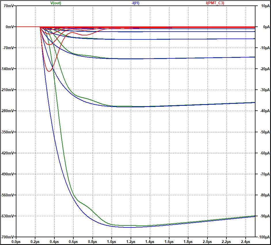

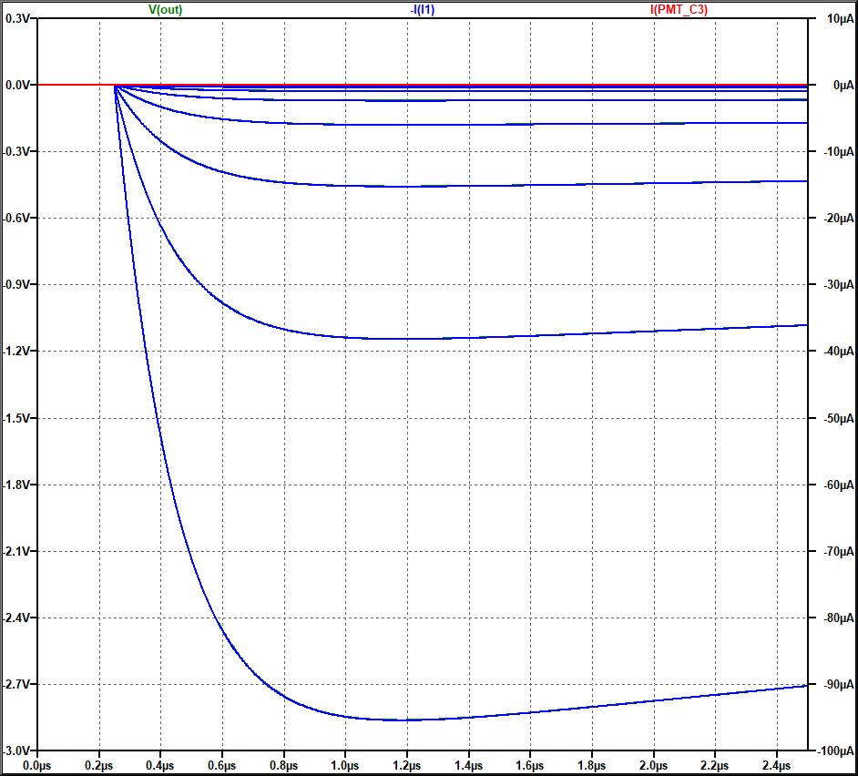

ja, mit Widerstand gegen Masse am nicht-invertierenden Eingang ist der
DC-Offset weg. Aber auch beim "Elektronik Kompendium" ist in keinem
Schema ein solcher Widerstand zu sehen?!

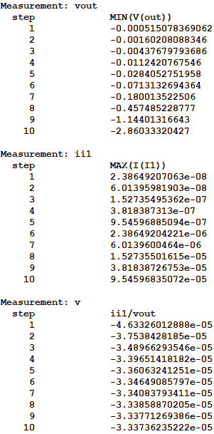

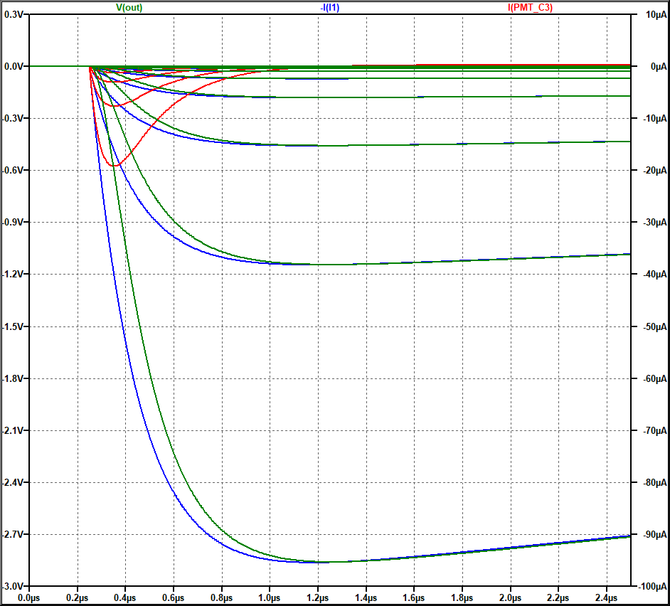

Im anliegenden Diagrammauszug ist mein Problem zu sehen. Den Anodenstrom
(in der Simulation in Grün) kann ich nicht direkt messen. Messen kann
ich den Spannungsabfall (und damit den Strom) am PMT-RL1 (blau), der
unterscheidet sich vom Anodenstrom genau um das, was in Richtung
Impedanzwandler abfließt (rot).
R1 hab ich mit 10MOhm doch schon recht hoch gewählt, damit nach dort
möglichst wenig abfließt. Kann ich dort auch noch mehr Widerstand
einbauen? Ich hab noch einen 100MOhm-Widerstand?
Wenn sich die Amplitude am PMT_RL1 für verschieden hohe Anodenpulse
linear verhält, könnte ich damit leben. Das muss ich aber erst noch
simulieren.
Gruß Andreas
von Dietrich L. (dietrichl)
Aber da ist keine kapazitive Kopplung. Du hast immer einen
Gleichstrompfad. Der Widerstand muss ja nicht nach Masse gehen.
Der Strom in den oder aus dem +-Eingang erzeugt einen Spannungabfall an
dem Widerstand und damit einen Offset. Du kannst den Widerstand so groß
machen wie dieser Fehler sein darf.
Hallo Dietrich,
Das versteh ich leider nicht.
Mein Schema ist vereinfacht. Links vom PMT_C3 liegt eigentlich noch eine
DC-Hochspannung von 500 bis 1200 V. Den PMT_C3 brauch ich um die
DC-Hochspannung vom Signal zu trennen.
Wo kann ich den Widerstand R1 noch anschließen, wenn nicht an Masse?
Gruß Andreas

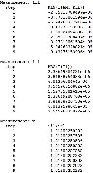

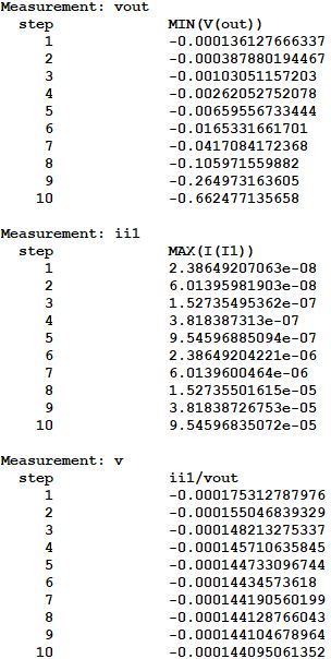

die Software, die die Amplituden auswertet kann in 4096 Stufen auflösen.
Das wäre ein Bereich von 0 bis -72 dB.
Vernünftig zu interpretieren ist aber nur ein Bereich von 0 bis -32 dB.
Für diesen Bereich hab ich Mal eine Simulation gemacht.
Und siehe da, das Verhältnis zur Amplitude des Anodenstroms ist
gleichbleibend. Ich kann also mit diesem Schema und dem AD8065 arbeiten.
Gruß Andreas
Ich bezog mich auf:
Dort ist nicht unbedingt ein Widerstand nach Masse. Jeder
Gleichstrompfad kann den Strom des OP-Eingangs ableiten, und da gibt es
in jeder der Beispielschaltungen einen solchen Pfad.
Bei dir geht der Widerstand natürlich an Masse.

von Lothar (Firma: HZB) (analog_art)
also erst einmal zur Verschaltung einer PMT.
Meist Kathode (99%) an Minus (600...1500V je nach PMT-Typ), an der Anode
ein Widerstand (im angehängten Bild die 47 kOhm) gegen GND=Masse= 0
Volt. Dort wird das Signal über einen Impedanzwandler abgenommen. Da der
Arbeitswiderstand hochohmig ist und die Anodenkapazität einige zig pF
betrgägt, wird es dort auch nicht so schnell.... Ein OPA140 (OPA653) tut
dort gute Dienste als Impedanzwandler.
Der erste 50 Ohm Widerstand R1 gehört in Serie zum OPV-Ausgang vor das
Kabel geschaltet, um das 50 Kabel mit einer Quellimpedanz von 50 Ohm zu
treiben und somit eine Anpassung herzustellen.
Dir fehlen wirklich viele Grundlagen.... aber vielleicht... wenn Du
lernwillig bist....
Über den ganzen rechten Schaltungsteil mit LMP773x müssen wir erst mal
gar nicht viel reden.... richtig grottenschlecht. Das erste Filter viel
zu hochohmig !
R12 muss rechts von C4 sein.
Und die Masseerzeugung/-einstellung wurde zu Recht als völlig sinnfrei
und nicht funktionierend dargestellt. etc. etc.
Diese Speisespannungen solltest Du aus den +- 15 V ableiten.

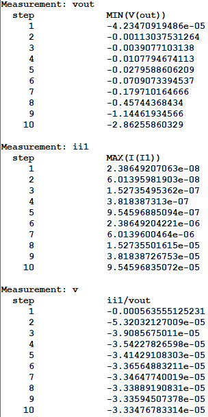

hier noch Mal ein Update. In meinem letzten Beitrag hatte ich die
Stromamplituden von Anode und Lastwiderstand verglichen. Der Vergleich
von Anodenstrom und Ausgangsspannung fällt leider nicht so gut aus.
Insbesondere bei den kleinen Anodenströmen ist die Linearität leider
nicht so gut.
Zum Vergleich auch noch zwei weitere OpAmps, um zu zeigen, wie
unterschiedlich sich OpAmps als Impedanzwandler verhalten.
Gruß Andreas
Andreas B. schrieb:
> Der Vergleich
> nicht so gut.
Das ist - mit Verlaub - auch Bullshit. Der Impedanzwandler ist ein
Spannungnsverstärker (mit Verstärkung 1). Insofern ist ein linearer
Zusammenhang zwischen Eingangsstrom und Ausgangsspannung nicht
anzunehmen. Zumal da ja auch noch diverse RC-Glieder dran hängen.
Wenn du einen Strom-Spannungswandler willst, dann bau auch einen. So ein
Ding heißt - oh Wunder! - Transimpedanzverstärker.
Hallo Axel,
ich denke du hast nicht recht.
Die Anode ist zwar eine Stromquelle, mit dem Lastwiderstand nach GND
wird er für das was danach kommt aber zur Spannungsquelle.
Und, natürlich brauche ich Linearität mit möglichst geringer Abweichung.
Es geht alles davon aus, das die Amplitude des Anodenstroms proportional
zur Energie des Zerfallsereignisses ist. Und das bis zur Digitalisierung
des Signals.
Gruß Andreas
Andreas B. schrieb:
> Hallo Axel,
Ich denke schon. Du willst bloß nicht lesen, was genau ich kritisiert
habe. Deswegen nochmal:
>> Der Vergleich
>> nicht so gut.
Richtig. Aber dann mußt du diese Spannung mit der Ausgangsspannung des
Impedanzwandlers vergleichen. Ein Vergleich mit einem Strom irgendwo
davor ist hirnrissig.
Dann mußt du auch den Strom messen. Das tust du aber nicht.
Weiterhin hinterfrage ich den Sinn (inbesondere die Anordnung) des 30K
Widerstandes (PMT_RL1 ?) und des 235nF Kondensators C1. Was sollen denn
diese beiden darstellen? Außerdem: rein rechnerisch hat das RC-Gebilde
eine Zeitkonstante von 7ms, dein Diagramm geht aber nur bis 2.5µs!
Die Spannung am Kondensator wird sich praktisch nicht ändern. Der 30KΩ
Widerstand wirkt direkt als Last der PMT. Es ist dann vollkommen egal,
ob du 1MΩ, 10MΩ oder wie gezeichnet 100MΩ als Abschlußwiderstand für den
OPV verwendest. Das hätte praktisch keinen Einfluß auf das Meßergebnis.
Also schon die Eingangsdaten deiner Simulation sind für das Gesäß!
Mit einen TIM statt des Impedanzwandlers wäre die Situation anders. Zum
einen wäre dann tatsächlich die Ausgangsspannung proportional zum
Anodenstrom der PMT. Zum 2. wäre die Ausgangsspannung der PMT dann 0 und
ein evtl. Lastwiderstand hätte keinen Einfluß auf die Messung.
Ich sehe hier:
https://www.lti.kit.edu/rd_download/Optoelektronik_II_20061204.pdf auf
Seite 16 eine PMT mit Beschaltung. Aber da gibt es im Signalzweig auch
einen Lastwiderstand R_L und der TIM wird diesen Widerstand direkt
parallel geschaltet. So kann das was werden. Und weil es nicht
gezeichnet ist: der obere Eingang des OPV ist der invertierende.

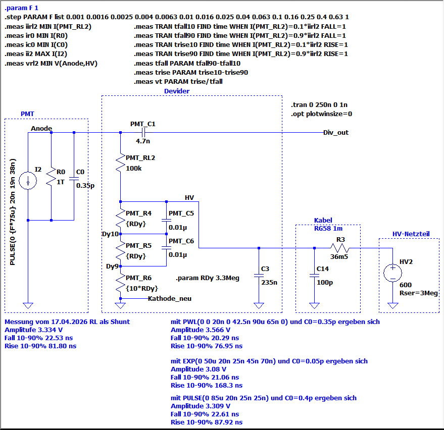

Hallo Axel,
anbei das komplette Schema, mit HV aber ohne Verstärker/Wandler.
In einer Broschüre des PMT-Herstellers
https://et-enterprises.com/images/brochures/Understanding_Pmts.pdf
finden sich unter Punkt 4.6 auch die Angaben von Seite 17 des
Optoelektronik-PDF's:
> Im Ersatzschaltbild stellt sich der Photomultiplierals eine sehr gute
> Stromquellemit einem Innenwiderstand > 10^12 Ω und Kapazität < 10 pF dar.
Unklar ist, ob ich einen Lastwiderstand brauche, wenn ich die Anode auf
GND lege. In obiger Broschüre wird ein "Sicherheitswiderstand" von 10
MOhm empfohlen (figure 37).
Gruß Andreas
Die Schaltung ist falsch. Vergleiche mal mit
Seite 16. Insbesondere wo jeweils der Bezugspunkt (GND) der Spannungen
liegt. Du mißt die Summe (bzw. Differenz) von Hochspannung und Signal
(gegeben durch Anodenstrom×RL). Deswegen brauchst du auch den
Kondensator C1 (bei dir PMT_C1) um die Hochspannung abzutrennen.
In dem PDF legen die GND ganz woanders hin, nämlich da wo bei dir "HV"
dransteht. Deren Hochspannung ist dann negativ gegenüber GND. Und der
TIA kann direkt den Anodenstrom messen. Und weil der Strom negativ ist,
ist die Ausgangsspannung des TIA dann positiv.
von Hans (ths23)
Wastl schrieb:
> Ralph B. schrieb:
>>>             220 KBwarum greifst du nicht den Vorschlag von Lothar vom 14.4.
> Toll! Obwohl schon "geraume Zeit" im Forum unterwegs, schafft
> es Ralph Berres nicht, zitierten Text von eigenem Beitrag zu
> trennen.
Kann der Wastl auch mal was zum Thema beitragen?
von Hans (ths23)
Andreas B. schrieb:
> Ich habe die Platine für meinen Divider schon so ausgelegt, dass ich mit
> einem Jumper entweder Kathode oder Anode an GND legen kann.
PMT's werden i.d.R. so verschalten, daß die Anode auf Bezugspotential
liegt. Selbst die Hersteller der PMT empfehlen das so. Warum weichst Du
davon ab?
Gerade im Hobbybereich dürfte die Verschaltung mit Anode auf
Bezugspotential einige Vorteile haben, selbst dann wenn man mit
Koppelkondensator arbeitet, weil selbiger dann nicht mehr
hochspannungsfest sein muß. Zudem wird auch noch eine galvanische
Kopplung möglich, die einige Vorteile bietet.
Andreas B. schrieb:
> auch in professioneller Hardware
Die wissen in aller Regel auch was sie tun. Die hohen Spannungen die für
den Betrieb eines PMT erforderlich sind, sollte man nicht unterschätzen.
Speziell der Koppelkondensator ist da ein neuralgischer Punkt. Wenn der
durchschlägt, weil z.B. falsch dimensioniert, kann es schnell gefährlich
werden.
Halte Dich doch für den Anfang einfach an bewährte Konzepte und baue
alles mal konkret auf. Die Praxis sieht oftmals etwas anders aus als die
Simulation.
von Hans (ths23)
Den Kondensator braucht es nicht. Vermutlich hat er ihn eingebaut, weil
die Anode eben nicht auf Bezugspotential liegt. Wenn er das Ganze so
verschalten würde wie hier
https://en.wikipedia.org/wiki/Photomultiplier_tube dargestellt dann
würde über R1 (RLoad in der Abbildung) der Anodenstrom fließen und der
Spannungsabfall über dem Widerstand wäre proportional dem Anodenstrom.
Mit seiner Schaltung misst er er eigentlich den Spannungsabfall über der
RC-Kombination und der ist auf Grund der Kondensatoreigenschaften
(Auf-/Entladung des Kondensators) eben nicht mehr so wie er es sich
vorstellt.

Ja und wie bereits mehrfach gesagt wurde, es ist besser mit einer
negativen Spannung an der Kathode zu arbeiten und den Arbeitswiderstand
der Anode an GND zu legen. Man hat dann einfach mit weniger DC-Spannung
über dem Signal zu tun und das ist nun mal viel leichter zu händeln und
viel ungefährlicher.
!Außerdem überlagern sich Schwankungen der Betriebsspannung (Ripple)
nicht direkt auf die Ausgangsspannung! Das Signal ist Störungsfreier!

Noch eines das 1m LANGE RG58 Kabel ist totaler ... Der Impedanzwandler
gehört höchstens 20 besser nur 5 cm vom Röhrensockel entfernt!
Mit 100 pF Kabelkapazität  und 47 kOhm Arbeitswiderstand geht die -3 dB
Grenzfrequenz auf unter 34 kHz runter. Plus Anodenkapzität...?
Und die Verschaltung der PMT ist leider in allen Schaltbildern von Dir
Andreas - falsch. So bekommst Du ziemlich gar kein Signal raus.
Du "saugst/pufferst" ja den sich ändernden Anodenstrom in das 600 V
Netzteil ab. Signal zirka NULL. Das Netzteil schluckt alles!

von Günter L. (Firma: Privat) (guenter_l)
>kann,
Es fehlt ein Widerstand vom +Eingang nach Masse, ohne den
kann kein OPV seinen Arbeispunkt richtig einstellen.

Aktuelles Problem damit: Die bisher getesteten OpAmps brauchen am Input
eine so geringe Spannung (also einen kleinen Lastwiderstand im Divider),
das der Input für den PMT-Adapter zu klein ist.
Der Impedanzwandler soll in den Divider. Als BNC-Kabel hab ich jetzt
auch welche mit 50cm Länge.
Ich bekomme Signale raus und kann damit auch Histogramme erzeugen. OK,
mit deren Qualität bin ich noch nicht zufrieden (siehe vorherigen
Beitrag).
Für das Konzept mit der Kathode an GND soll der Anodenstrom sogar
explizit durch die Spannungsquelle abfließen. Nur so bestimmt allein der
Lastwiderstand im Divider die Spannung am Dividerausgang.
Gruß Andreas
von Hans (ths23)
Lothar schrieb:
> Das man: die Arbeitspunkte, die Betriebsspannungen, die Dynodenteiler,
> den Lastwiderstand je nach Typ anders auslegen muss - ist Dir aber schon
> klar?
> Hast Du überhaupt mal in die Datenblätter der hoch streng geheimen PMT
> reingschaut und dir da den optimalen Arbeitspunkt/-bereich für deine
> Zwecke rausgesucht?
In dem von ihm verlinkten Theremino sogar explizit darauf hingewiesen,
das die Beschaltung an das jeweils benutzte PMT angepasst werden muß.
Die schreiben sogar ganz genau welche Widerstände im Projekt das genau
sind.
In dem Thermino Projekt fehlt auch der von Andreas in der letzten
Schaltung eingebaute C3 (235nF). Die werden sich vermutlich was dabei
gedacht haben. So wie es Andreas gemacht hat, wird wohl am Ende nicht
viel an der Anode ankommen.

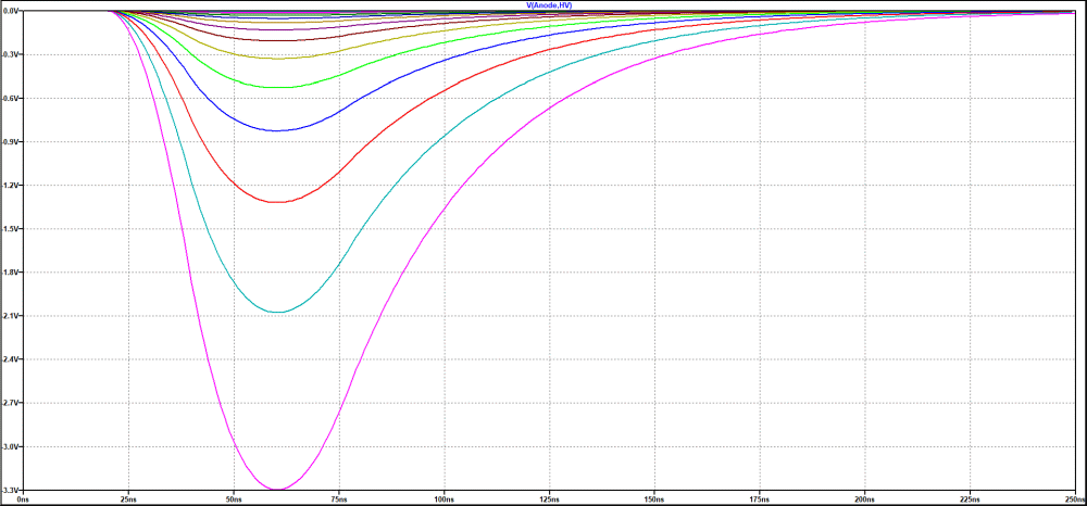

gestern Abend hatte ich die Möglichkeit mit einem 500MHZ-Oszilloskop
(LeCroy waveRunner 6050) zu messen. Leider hatte ich nicht viel Zeit.
Drumm nur eine Messung des Spannungsabfalls über dem Lastwiderstand
(PMT_RL2 = 100 kOhm), ohne externe Last an der Signalleitung. Es sollte
alles dem anliegenden LTspice-Schema entsprechen.
Mit einem C0 von 10 pF (der Hersteller spricht von C0 < 10 pF!) war eine
Modellierung des Anodenpulses, die ungefähr der Oszilloskopmessung
entsprochen hätte, nicht möglich. Drum hab ich das Verhältnis von tFall
zu tRise vorgegeben und einen ungefähren C0-Wert durch ausprobieren
ermittelt.
Gruß Andreas
