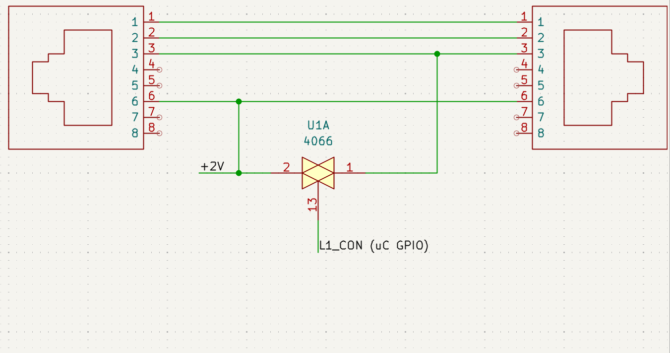

Ich bin Lernender Elektroniker und mir wurde die Aufgabe zugeteilt, ein
Gerät zu bauen, welches eine Industrial Ethernet Verbindung
(10-100Mbit/s) gezielt stört, um zu Testen, ob die Fehlererkennung bei
Gerät und Switch ordentlich funktioniert.
Ich konnte allerdings im Internet nirgends eine Beschreibung finden, wie
Ethernet genau funktioniert. Keine zumindest, die für jemand mit meinem
Ausbildungsstand verständlich ist. Im Betrieb konnte mir auch niemand
wirklich helfen. Daher dachte ich, ich stelle die Frage mal hier.
Ich ging davon aus, ich könne die Leitungen mit einem MOSFET über einen
Koppelkondensator auf Masse ziehen, um eine Störung hineinzubringen. Ich
habe mit einem Raspberry PI Pico und einem selbst designten
MOSFET-Treiber und einer Assembler-Funktion einen einstellbaren, extrem
schnellen Puls erzeugen können. Das Gerät an sich funktioniert perfekt
so wie ich es gedacht habe. Zur Simulierung habe ich einen 100Ohm
Widerstand angehängt(Im Internet fand ich nämlich heraus, dass die
Impedanz des Signals 100 Ohm beträgt), und das Gerät hatte kein Problem
damit, das Ausgangssignal auf Masse zu ziehen, und nur wenige ns
Verzögerungszeit an der Ausgangsspannung zu erreichen. Das Ethernet
sollte, so dachte ich, mit einer Niederohmigen Verbindung zu GND
ebenfalls gestört werden können. Allerdings war dem nicht so, ich habe
das Signal am Oszilloskop angeschaut, und sah keine Störung, und trotz
der 100mOhm RDSon des FET habe ich am Drain den Spannungsverlauf des
Ethernet Signals sehen können, während des Pulses.
Jetzt bin ich ratlos, kann mir jemand auf die Sprünge helfen?
Das Schema habe ich im Anhang, die Schottkydiode dient dazu, dass das
Signal nicht von der Parasitären Diode im MOSFET im negativen Bereich
kurzgeschlossen wird. Laut LTSpice und Realem Aufbau mit 100Ohm
Widerstand funktioniert das auch gut.
Den Assembler Code habe ich auch angehängt. Bei der Jetzigen Version ist
der Puls aber deutlich Länger, daher die lange Schleife.
von Jörg K. (joergk)
Ethernet ist differentiell und erdfrei. Auch wenn Du jewels beide
Mosfets ansteuerst sperrt immer ein Deiner Dioden
von Cyblord -. (cyblord)

Ich würde es eher kapazitiv im Gegentakt versuchen. Ein zusätzlicher
Magnetic könnte schon von sich aus Probleme machen.
Die Frage ist erst mal: Welche Art Fehler ist gewünscht? Die rüde Lösung
wäre ein Reed-Relais auf ein Pärchen legen und ein bischen rumklappern.
Das kommt den Störungen im industriellen Umfeld schon nahe...
Mein erster Tipp zur Vorgehensweise: miss einfach mal mit einem
Oszilloskop die realen Signale. Und dann spiele mit Bauteilen und
Schaltern herum, um zu sehen, wie sich dadurch Signal beeinflussen bzw.
stören lässt. Mein Tipp: du musst direkt an den Pins des Trafos messen.

von Andreas M. (amesser)
Wie Jörg schon schrieb, ist Ethernet differentiell. D.h. wenn Du beide
Leitungen des Adernpaars in die gleiche Richtung störst, kann der
Empfänger das Problemlos rausrechnen :-) (Genau deswegen macht man eine
differentielle Übertragung) Es reicht auch nicht die gerade positive
Ader des Leiterpaare nur gegen GND zu ziehen, denn aus Sicht des
Empfängers ist das anderer immer noch negativer.
Außerdem gibts da noch ein paar mehr Tricks um die Störsicherheit zu
erhöhen,  gerade 100MBit ist ziemlich robust.
Du musst auf die eine Ader einen positiven und auf die andere einen
negativen Puls geben und zwar so das diese die Polarität des Signals
umdrehen (dafür reicht es hier den Störpuls lang genug zu machen), nur
dann entsteht ein fehlerhaftes Signal beim Empfänger.

von Johannes Z. (johannes_z855)
Vielen Dank erstmal für die Antworten
Dergute W. schrieb:
> Ich wuerde das eher mit irgendwelchen sehr niederohmigen Analogschaltern
> (also sowas wie CD4066 in besser/schneller/niederohmiger), die die
> Leitungen kurzschliessen ausprobieren.
Danke für den Tipp, allerdings verstehe ich nicht ganz wie das
funktionieren kann. Da das Ethernet Signal ja Differenziell ist, ist es
nicht mit dem GND der Schaltung verbunden. Wie kann dann die Analog
Switch das Signal gezielt kurzschliessen? Es schwebt aus Sicht der
Schaltung ja irgendwo herum, da es keinen Bezugspunkt hat. Ich habe
keinen Zweifel dass es funktioniert, ich frage mich nur wie.
Danke für deinen Input, könnte ich also auch einfach anstelle des
N-Kanal MOSFET einen P-Kanal MOSFET an der einen Leitung des Paares
einbauen und den jeweils auf eine zusätzliche Positive Versorgung (z.B.
5V) ziehen, und dann würde es funktionieren?

Heisst das ich könnte theoretisch auch die Minusleitung mit einer
Spannung meiner Schaltung verbinden, und so einfach die beiden Signale
kurzschliessen? Also so etwas wie ich im angehängten Schema Dargestellt
habe?

von Rolf (rolf22)
Johannes Z. schrieb:
> einfach die beiden Signale kurzschliessen?
Ja. Aber es ist aus Ethernet-Sicht nur EIN Signal, nämlich die Spannung
zwischen beiden Adern eines Paares. Allein diese Spannung trägt die
Information. Spannungen, die du woanders misst - z. B. Ader 1 gegen
dein(!) Gnd - sind im Grunde Zufallssignale, die vom Umfeld abhängen.

von Dergute W. (derguteweka)
Moin,
> habe?
Theoretisch ja. Praktisch wird das so Probleme geben, weil dadurch die
Symmetrie der Leitung doch arg gestoert werden wuerde.
Daher wuerde ich dann eher mittels jeweils 10kOhm oder so, alle
Leitungen auf ein mir genehmes Potential ueberreden.
Das kritische ist halt bei deiner Schaltung, dass du da schon etwas
Obacht geben musst, dass dadurch sich nicht der Wellenwiderstand der
Leitungspaare gross aendern sollte. Zumindest nicht, wenn deine
Schaltung gerade nicht "stoert".
Haste schonmal ein Schaltplan von einem PHY+"Trafo"+Ethernetbuchse
angeguckt?
Hier z.B:
https://www.microchip.com/en-us/product/LAN8700#Design%20Resources
gibts einen als PDF, wo man auch "in die Buchse" reingucken kann.
Da siehst du, dass die Leitungen von der Buchse ueber 75Ohm und 1000pF
auf Richtung "Masse/Abschirmung" gehen, d.h. du kannst da mit dem
Potential auf den Leitungen so lange Schabernack treiben, bis es dem
1000pF 2kV Kondensator zu bloede wird ;-)
Gruss
WK
Andreas M. schrieb:
> Wir haben für solche tests eine spezielle Hardware bei der zwei Phys
> quasi Rücken an Rücken sind und dazwischen noch etwas Hardware die den
> MII Datenstrom inklusive der Phy Enables, etc verändert. Damit lassen
> sich dann alle möglichen Fehler simulieren.
Das ist aber auch ein cooler Weg, ich könnte ja zwei PHYs direkt
aneinanderhängen, und zum Beispiel ein AND-Gate in die eine oder andere
Datenleitung einbauen, das man mit dem Mikrocontroller steuern kann.
Somit kann man das Digitalsignal stören, und muss nicht an das komplexe
Analog Signal des Ethernet ran.
Andreas M. schrieb:
> Ja, das sollte auch funktionieren. Man muss nur aufpassen das die
> Verbindung nicht zuviel Kapazität (auch im "off") Modus hat. Sonst gibts
> keinen Unterschied zwischen "off" und "on". Wenn man nur einzelne
> Packete zerstören will, sollten die Schließzeiten ehem im niedrigen us
> Bereich liegen. Wenn man das zu lange macht wird der Phy aber Link-Down
> erkennen, weil gar nix mehr durch geht.
Okay, dann mache ich mal einen Testaufbau so. Analog Switches haben wir
hier auf Lager. Vielleicht funktioniert es ja.
Vielen Dank schonmal für alle Antworten, ihr seid echt klasse!
