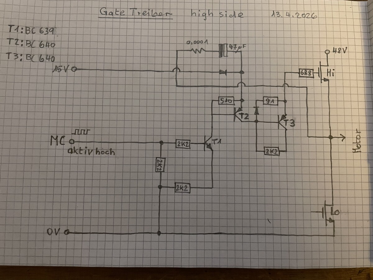

Guten Tag,
habe schon einige ir2101 verschossen, nun möchte ich es diskret
versuchen.
20Khz sollte sie können, ob die Schaltung wohl funktioniert?
Kann mal wer urteilen?
von Falk B. (falk)
> versuchen.
Unsinn. Du solltet dich lieber fragen, warum die bei dir kaputt gehen.
Warum willst du das Rad neu erfinden? Aus reinem Ehrgeiz und Lernzweck?
So ein High SIDE Treiber ist nicht ganz so einfach aufgebaut. Geht sowas
sinnvoll auch bipolar? Keine Ahnung. Auf jeden Fall wird es nicht
einfacher.
Irgendwie fehlt die Verbindung von T3 zum Ausgangssignal, was ja die
schwebende Masse des high side drivers ist. Ich meine, der Kollektor von
T3 muss an den Ausgang.
Welches maximale Tastverhältniss soll das Ding denn können? Der
statische Stromverbrauch von dem Ding ist ziemlich hoch. T1 hat ca. 2mA
Kollektorstrom, die müssen aus der schwebenden Versorgung kommen. Der
Basiswiderstand an T3 zieht um die 7mA. Macht in Summe ca. 9mA, welche
die 47uF mit 190mV/ms entladen. Naja, geht so.

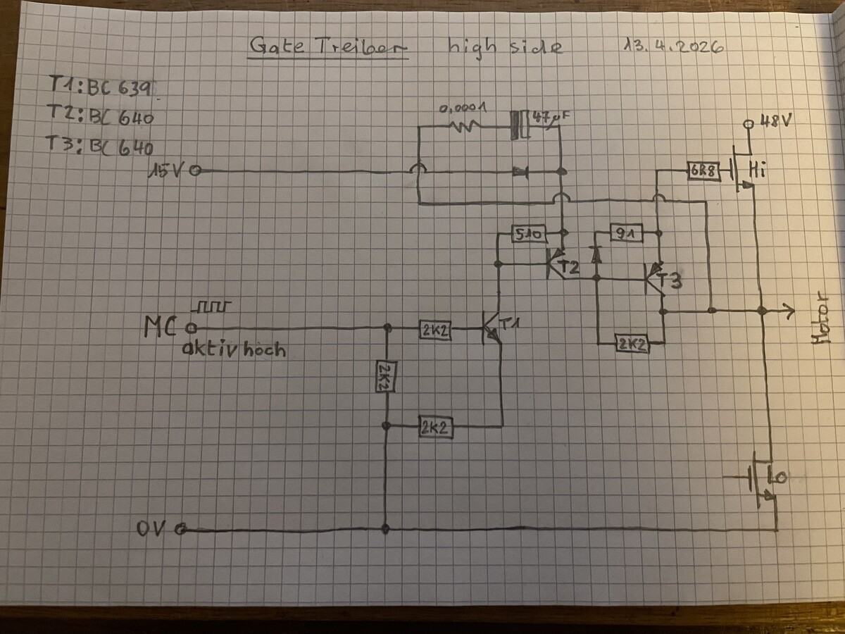

von Jan S. (Firma: Eigenbau) (vox_equus)
@ Falk: Danke für den Tipp, habe vergessen, den Kollektor von T3 mit der
schwebenden Masse zu verbinden.

Eher weniger als 100% duty cycle belastet die fets (Wärme). Aber bei
Versuchen mit Rekuperation hat es mir zahlreiche gekillt, ansonsten
funktionierte die Motorsteuerung problemlos.
Ein Tipp: gib auch den Widerständen Namen, nicht nur Werte. Denn sonst
hilft es dir nicht viel, wenn ich sage, dass mir der 2k2 Widerstand
suspekt vorkommt.
Noch viel suspekter ist mir aber der 0,1mOhm Widerstand. Der ist
niederohmiger als eine Lötstelle.
Bei der Bootstrap-Schaltung bekommt man einen Knoten ins Hirn, so wie
die im Kreis herumfährt.
Aber ich an deiner Stelle würde diese Schaltung einfach mal in LTSpice
hacken und mir ansehen, was da passiert. Ich würde mir da im Besonderen
die Uc vom T1 anschauen. Denn wenn die Hi einschaltet, dann ist Ue vom
T2 48V+48V, am unteren 2k2 fallen 4V ab, an der Ube vom T2, verbleiben
locker 90V Uce für den T1. Schon viel für einen 80V-Tansistor.

Jan S. schrieb:
> Aber bei Versuchen mit Rekuperation hat es mir zahlreiche gekillt,
> ansonsten funktionierte die Motorsteuerung problemlos.
Ja, da wird wohl die Spannung über die Maßen ansteigen.
: Bearbeitet durch Moderator
So, nun ein update.
Zur Info: Beim Motorcontroller handelt es sich um einen BLDC, es würde
also drei high side Gatetreiber geben und drei low side.
Ich hoffe, dass Diode1 den Spitzenstrom beim Aufladen des Elkos
verträgt, habe den niederohmigen Widerstand beim Elko entfernt.

von Rainer W. (rawi)
> verträgt
Hoffnung ist in der Elektronik ein schlechter Ratgeber. Wozu gibt es
Datenblätter. Tip: Bei Elkos mit 47 µF gibt es bauartbedingte
Unterschiede in den Eigenschaften. Es gibt nicht DEN Elko. Der Strom
hängt auch von den Eigenschaften deiner 15V-Versorgung ab. Und auch
Dioden gibt es mit verschiedener Impulsbelastbarkeit, je nach Typ.
p.s.
Mach doch mal den Knoten aus dem Schaltplan
Du kannst einfach aus dem 0R0001 einen höherohmigen Widerstand machen,
dann ist auch das Störverhalten an dieser Ecke besser, weil es eben
keine hohen Stromspitzen zum Laden des Elkos gibt. In manchen
Schaltregler-Appnotes ist genau sowas beschrieben: ein Serienwiderstand
zum Bootstrap-C.
Falk B. schrieb:
Du hast den R1,5 zwischen dem R1 und dem R2 an der Basis vom Q1
vergessen... ;-)
@ Falk B.; Danke für den schönen Schaltplan, hatte beim besten Willen
nicht begriffen was Rainer mit "Knoten" meinte.
@ Arnor: nach meiner Schätzung erhält das gate des Fet mit dieser
Schaltung  bis zu -30V, was wohl zuviel ist- oder?
von Arno R. (arnor)
Nur, wenn man die Funktion der Schaltung nicht kapiert. Die Ugs im
Einschaltzustand ist immer ~-12V, egal wie hoch die Versorgung ist
(solange >17V).
von Falk B. (falk)
Es ist gar nicht nötig. Der Treiber sorgt dafür, daß nur ca. 12V U_GS
auftreten. Das Gate wird NICHT auf GND gezogen sondern auf V+ - 12V.
von Dietrich L. (dietrichl)
Als Hilfe für Jan S.:
Der 2N2222A mit dem Widerstand von 47Ω am Emitter ist eine
Konstantstromquelle.
Man sollte bei der letzten Schaltung aber unbedingt erwähnen, dass man
den NPN-Transistor dann unbedingt mit genau 0 V bzw. +5 V ansteuern
darf.
Zurück zur ursprünglichen Schaltung bzw. dem Schaltplan von Falk B.:
Je nach Gate-Kapazität des Leistungs-MOSFETS Q3, dessen Typ ja noch
immer beharrlich verschwiegen wird, kann die Stromverstärkung von Q2
reichlich knapp sein, um das Gate ordentlich schnell aufzuladen. Und
wenn das ganze womöglich auch noch ein Logic-Level-MOSFET mit sehr
geringer Threshold-Spannung ist, erfolgt das Entladen durch Q2
möglicherweise auch zu langsam.
So schick LL-MOSFETs für langsame bzw. seltene Schaltvorgänge sein
mögen, so hoch ist auch der Preis in Form einer sehr hohen Gatekapität
von teils etlichen hundert Nanofarad.
@ Arno: Ich sehe erst jetzt, dass Du im Beitrag 16:35 geschrieben hast:
0/5V.
Arno R. schrieb:
> (solange >17V).
Ja, hatte die Schaltung tatsächlich nicht kapiert.
Ich sehe jetzt, dass es eine simple und tricky Schaltung ist, darüber
hinaus schaltet sie sehr schnell ein und aus(laut Diagramm). Allerdings
habe ich ausgerechnet, dass bei 42V am 2N2222 c.a. 26V abfallen und
somit diesen bei dauerhaftem Einschalten etwa mit 2,3W belasten - mehr
als 20V Betriebsspannung dürfte den 2N2222 überhitzen.
von Arno R. (arnor)
Jan S. schrieb:
> Allerdings
Mag sein, darauf habe ich nicht geachtet, es sollte nur das Prinzip
gezeigt werden. Wenn du nur mit 20kHz schalten willst, kann man die
Schaltung ja einfach hochohmiger und damit langsamer machen und eine
entsprechende Totzeit beim Übergang von high-low-high programmieren.
Im Anhang ein Vorschlag mit viel höherer Geschwindigkeit (~40ns Verzug,
Schaltfrequenz jetzt 1MHz) und viel weniger Strom bzw. Verlustleistung.
Die Schaltung kann man direkt übernehmen. Auch bei dieser Schaltung ist
die Ugs auf ~-11V begrenzt.
