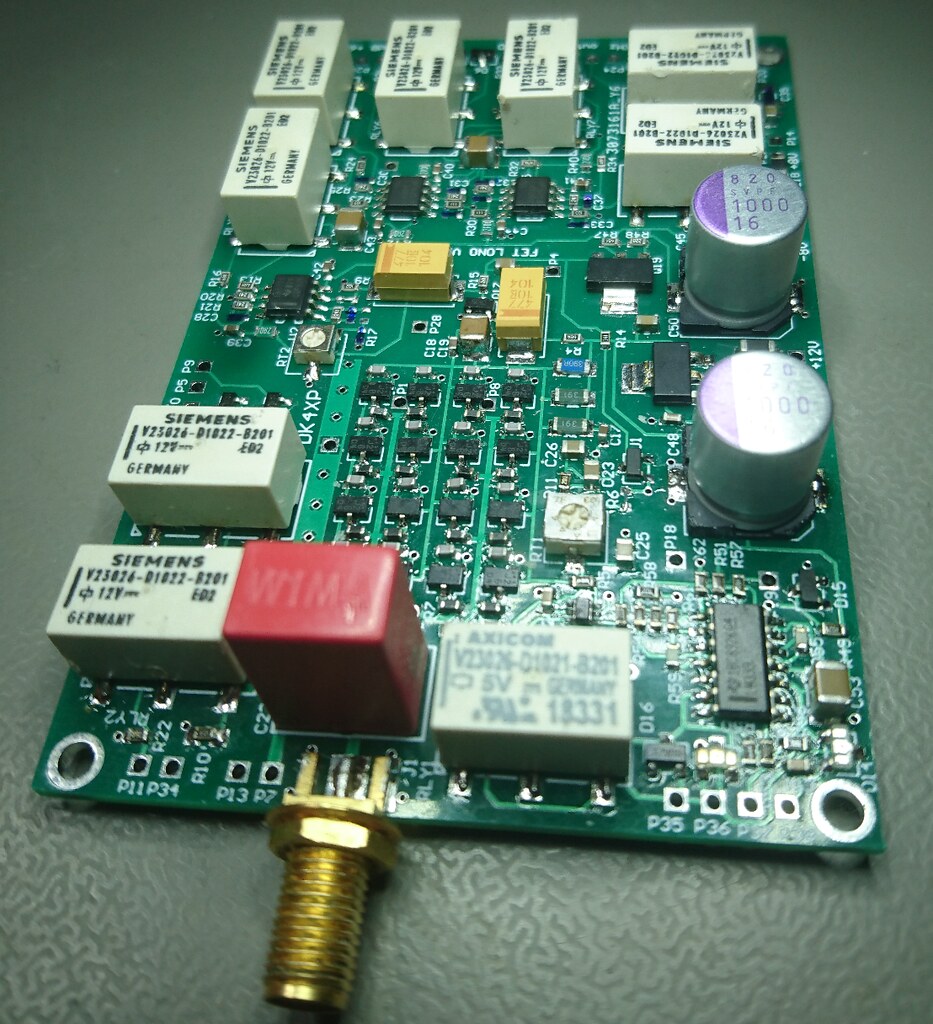

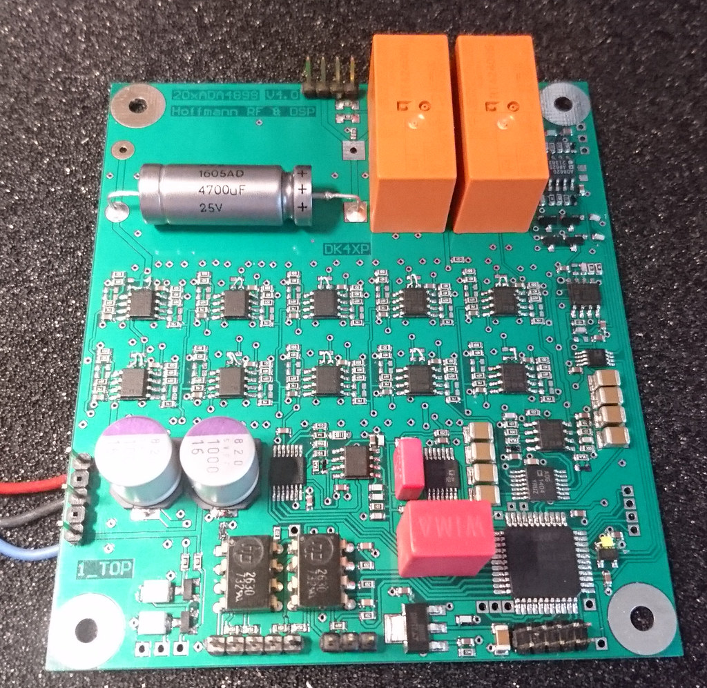

10 ADA-4898-2-Paare haben etwa 220 pV/rtHz Spannungsrauschen, 16 billige CPH3910-FETs (Fairchild) --> 350 pV/rtHz. In Art Of Electronics ed 3 (Hill/Horowitz) ist ein differentieller Verstärker mit 64 BIPO-Transistoren, der mit 70 pV/rtHz angegeben ist. Ich habe ihn single-ended nachgebaut (16 Trans) und kann den Messwert bestätigen. Differentiell kostet halt den 4-fachen Aufwand weil 2 rauschende Eingänge in Serie liegen. In dem > 30 Jahre alten LT1028-Datenblatt ist das mit dem Parallelschalten erklärt.
Wenn man AC-Kopplung will, braucht man einen völlig unerwartet großen Eingangskondensator, sonst bekommt man etwas, was wie 1/f-Rauschen bei niedrigen Frequenzen aussieht. Es steigt aber noch viel steiler an. Man landet dann schnell bei WetSlug Tantals für einen Hunnie das Stück. Vishay wollte nochmal viel mehr.
Scott Wurcer, der Vater des AD797, AD825... hat mich mal bei einem meiner Designs auf die Kondensatorsache hingewiesen. Er war leider vornehm zurückhaltend; ich habe eine ganze Zeit gebraucht bis ich das gerafft habe.
Der Zweck ist, dass das Rauschen des Bias-Netzwerkes für AC durch das niederohmige Messobjekt kurzgeschlossen werden muss. f-3dB ist an dieser Position nicht die Grenze.
Die Leiterbahnen im Eingang sollten auch nicht zu dünn sein. Bei einem MHz nahm das Rauschen um 50 pV oder so zu. Ich hatte zuerst den Tantal im Verdacht, der war aber unschuldig. Skin-Effekt. Bei der Fehlersuche habe ich ihn überbrückt und dann vergessen. 14 Tage später habe ich dann dieses Verstärkerexemplar beim Messen von Lithiumzellen abgefackelt. :-(
Schalten der Verstärkungsstufen mit Relais war auch besser als mit den Analogschaltern. Bei 86 dB Gesamtverstärkung machen die deutlich weniger Verkopplungen.
Bilder: 102 ada4898, 16 CPH3910.
