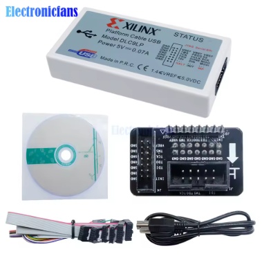

Vielleicht benutzt hier ja jemand noch ISE und einen Klon von dem Platform USB Adapter Typ DLC9LP.
Ich wollte etwas mit einem Spartan6 machen und habe mir dazu ISE14.7 Webpack (Normalvariante) installiert. Dazu einen USB-Adapter Klon "DLC9LP" vom Ali. Zunächst habe ich ISE in einer Windows XP VM unter Windows 11 installiert. Lizenzkey bei AMD geholt, alles kein Problem. Das Programm macht alles was es soll, außer IMPACT. Das meldet, dass es keinen Programmieradapter finden kann. Der Treiber ist aber ohne Fehlerhinweis korrekt installiert. Steht im Gerätemanager als "Xilinx USB Cable" drin.
Aber schon beim Start von IMPACT gibt es eine Fehlermeldung, der Adapter könne nicht gefunden werden.

Danke für die schnellen Antworten. Ich habe nicht das rote Teil, sondern ein weisses. Das lädt keine zusätzliche Firmware nach. Es wird auch nur ein Treiber installiert, nicht extra noch einen Firmwareloader. Vermutlich ist die Firmware da fest einprogrammiert. Falls es daran liegt, wundert es mich, dass es soviele von den Dingern zu kaufen gibt, aber nirgends ein Bericht darüber zu finden ist, dass diese prinzipiell nicht funktionieren.
Vielleicht findet sich hier ja noch jemand, der mit diesen Dingern Erfahrung hat.
Gruß Joachim

ich arbeite auch mit einem Klon (genau wie aus deinem Bild). Auch für ein Spartan-6. Bei mir läuft das problemlos. Ich meine aber das hat irgendwann mal ein Problem gemacht, als er keine Target-Spannung erkannt hat. Da bin ich mir aber nicht mehr sicher.
Soll ich was für dich ausprobieren? Ich verwende für die alten Teile ISE14.7, installiert auf einem Win7 Rechner.
Grüße, Jens

ja das Problem hatte ich auch. Ich hatte meinen auch bei Ali-Express gekauft und es ist kein Platform Cable USB.
Ich weiß nicht mehr genau wie ich darauf gekommen bin versuch mal digilent.adept.runtime_v2.27.10.exe zu installieren.
Damit wird der Programmer bei mir in Impact erkannt.
Viel Glück :)
EDIT: Ich seh gerade im ersten Post das das Digilent Plugin ist installiert das hatte ich vorhin übersehen. Bei mir hatte damals die CD ein Lesefehler daher weiß ich nicht was für ein Treiber dabei war. Sonst versuch mal die Runtime die ich gepostet habe... vielleicht funktioniert es ja.

Da steckt eigentlich typischerweise ein FX2LP drin. Der ist unter Linux deutlich leichter zu handeln. Das Problem liegt meist bei Windows, insbesondere wenn sich der FX2 mit einer "nackten" ID meldet und der Treiber per Vendor-Command nachgeladen wird und ein virtueller Reconnect erfolgt. Welche VID:PID wird bei dir angezeigt? Ansonsten würde ich auch die FT2232H-basierte Lösung empfehlen. Ich erinnere mich allerdings dunkel, dass man dem Ding möglicherweise eine ML605-VID:PID geben musste, damit's mit den Tools lief.

Herzlichen Dank. Das hilft wirklich weiter. Das Teil im Gerätemanager sieht bei mir exakt gleich aus.
Die Meldungen ohne angeschlossene Zielhardware sehen bei mir auch exakt gleich aus. Das hat jetzt schonmal 3 Tage Suchen gekostet, weil ich (wie bei Altera) davon ausgegangen bin, dass sich ein Programmierinterface, sprich "Programming Cable" auch dann irgendwie bei der Software meldet, wenn keine Zielhardware dran ist.
Wie dem auch sein, es scheint also so, als ob die USB-Verbindung funktioniert. Die Meldungen kommen aber auch bei angeschlossener Zielhardware. Ein altes XC9500 Board, welches damals an einer alten ISE und Parallelportadapter funktioniert hat. Auch nach Vertauschen TDO mit TDI bleibt alles gleich. Die Versorgungsspannung ist okay, die LED am Programmer ist grün.
Dann gehe ich mal davon aus, dass der neue Programmieradapter kaputt ist bzw. Dead on Arrival und muss dann erst einen anderen besorgen.
Die Fehlerbehandlung von Xilinx ist jedenfalls schonmal absolute Spitze. Da kann man tage- bzw. wochenlang im Dunkeln stochern. Absolut unterirdisch.
Ich hatte mir jetzt auch auf einem Win11 PC dieses 53 Gigabyte (!) Vivado-Monster installiert. Hier wird der Programmer immerhin mal ohne Zielhardware korrekt angezeigt. Natürlich kann ich es nicht testen, weil Vivado ja nur 7er FPGAs unterstützt. Das muss man sich mal geben: Ein 50GB Paket installiert, nur um zu sehen, ob ein Programmieradapter erkannt wird :-))
Gruß Joachim

Ich habe heute nochmal einen Versuch gemacht. Auf einem alten PC hatte ich noch die ISE8.x drauf mit dem alten Parallelport-Adapter. Wie gut dass ich keine alten PCs wegschmeisse, solange sie laufen. Das XC9500 Board habe ich da angeschlossen und es ließ sich löschen und programmieren. Am Targetboard liegt es also nicht. Das USB Platform Cable hat die alte ISE8 auch erkannt und in IMPACT erfolgreich "connected". Es werden Einzelheiten wie Versionsnummern etc. des Adapters angezeigt. Viel besser als in der bescheidenen ISE14. Und es wird auch nicht gleich automatisch versucht, auf JTAG zuzugreifen, so dass man auch wirklich sieht dass die USB-Verbindung verfügbar ist.
Was nicht geht, ist jedlicher Zugriff auf JTAG. Bricht mit ungültig gelesener Bauteile-ID ab.
Daher der aktuelle Stand: Der Adapter hat eine Macke. USB-seitig geht zwar alles, aber am JTAG-Anschluss ist was kaputt. Messen konnte ich saubere Takte an TCK, aber nur halbe bzw. gemischte Pegel an TDI/TDO. Ich vermute mal, dass das Teil im Zuge dieser tagelangen Fehlersuche und Probiererei kaputtgegangen ist, falls es das nicht von Anfang an schon war. Na toll..
Also erstmal einen anderen Adapter besorgen. Ich werde berichten.
Eure Hilfe war jedenfalls super. Danke dafür!
Gruß Joachim

Eines fällt mir noch ein: Der Stecker vom Adapter hat nicht 1:1 zum Pinning der User Guides gepasst. Also einfach das Ribbon-Cable per Stecker einstecken, das hat nicht funktioniert. Ich musste mit einzelnen Käbelchen alles verbinden. Erst dann hat es funktioniert. Du bist dir sicher, dass du bei den Kabeln keinen Dreher drin hast?
Grüße, Jens

Welche Firmware? Zumindest im DLC-09 Xilinx Adapter ist ein CY7C61013A mit 128 Byte EEPROM, der nur die USB VID/PID enthält, der Rest kommt per USB vom PC.
Ob der DLC9LP des TO das genau so macht weiß ich nicht, ich würde aber vermuten dass das ähnlich abläuft.

Das weiße Interface ist das "Platform Cable USB" (Doku siehe DS300), Zitat aus der Doku:
"Platform Cable USB is a RAM-based product. Application code is downloaded each time the cable is detected by the host operating system."
Das rote Interface ist das "Platform Cable USB II" (Doku siehe DS593), Zitat aus der Doku:
"The Platform Cable USB II firmware resides in an USB microcontroller and a FPGA/PROM."
Die Impact Firmware erkennt ja auch die Target Spannung gleich so (LED grün), bei Vivado macht der erst Firmware und paar mal DingDong.
Bei meinem weißen DLC-09 (Klon) wird die Target Spannung sofort angezeigt, die LED wird nur vom Vref Pin angesteuert.

So, ein aktuelles Update. Ich habe einen anderen Adapter "Platform Cable USB II Model DLC10" erhalten. Er wird zunächst im Windows 11 Gerätemanager als "Xilinx Platform Cable USB II Firmware Loader" erkannt. Wenn das USB Gerät "Xilinx" in VirtualBox unter Windows XP aktiviert wird, wird der Adapter als ein neues USB-device verbunden und im Gerätemanager von Windows 11 erscheint er nun als "Xilinx USB Cable". In VirtualBox Windows XP muss nun erneut das USB-Gerät "Xilinx" aktiviert werden. Also zweistufíg, wie beim originalen Platform USB II. Es wird in IMPACT problemlos erkannt und XC9536 lässt sich erfolgreich löschen und programmieren. Alles geht jetzt wie es soll.
Ob der erste Adapter DLC9LP kaputt ist, oder ob es daran liegt, dass sich dieser nicht zweistufig anmeldet, kann ich aktuell nicht sagen. Hätte eben gleich den DLC10 bestellen sollen. Jetzt habe ich zweimal kaufen müssen, gemäß dem Spruch "Wer billig kauft...". Jedenfalls bin ich jetzt froh, dass es klappt, auch wenn es ein holpriger Weg war. Bin dann mal gespannt, wie es später mit den Spartan-6 läuft. Aber ich denke mal, dass dem nichts mehr im Wege steht.
Euch allen nochmal vielen Dank für Euere Unterstützung.
Gruß Joachim

Ich habe mir den DLC9LP Klon von Joachim etwas genauer angeschaut. Verbaut ist ein Corebai CBM9002A (kompatibler Nachbau des abgekündigten Cypress CY7C68013A), 24C128 I2C EEPROM (16 kByte) und ein Lattice LFXP2-17E.
Im EEPROM ist die Firmware für den CBM9002A gespeichert, daher erfolgt kein mehrstufiges Laden der Firmware mit entsprechender USB Enumeration. Das Nachladen würde vermutlich Probleme verursachen, der Lattice FPGA passt ja auch nicht zum Xilinx CPLD im Original.
Ein Auszug aus dem Log einer ziemlich alten Impact Version (9.2.04i) unter Windows XP (keine VM):
 Max current requested during enumeration is 74 mA.
Type = 0x0004.
 Cable Type = 3, Revision = 0.
 Setting cable speed to 6 MHz.
Cable connection established.
Firmware version = 1303.
File version of C:/Xilinx92i/data/xusb_xlp.hex = 1301.
Firmware hex file version = 1301.
ESN Family Code: 01
ESN: 20250619ACCF
CPLD file version = 0012h.
CPLD version = 0012h.
Im Vergleich dazu ein DLC-09 (ebenfalls ein Klon, aber mit denselben ICs wie im Original):
 Max current requested during enumeration is 280 mA.
Type = 0x0605.
Firmware version = 1027.
File version of C:/Xilinx92i/data/xusbdfwu.hex = 1027.
Firmware hex file version = 1027.
Der Boundary Scan eines älteren Spartan-3 Modul (Vcc 3.3 Volt) hat mit beiden Adaptern funktioniert, der Spartan-3 und der SPI EEPROM für die Konfiguration wurden erkannt. Das Zurücklesen der Konfiguration aus dem SPI EEPROM hat ebenfalls funktioniert, sowohl mit der Default TCK Clock von 6 MHz als auch mit 12 MHz.
Ein zweiter Test mit einem XC95144 (Vcc 3.3 Volt) hat ebenfalls funktioniert.
