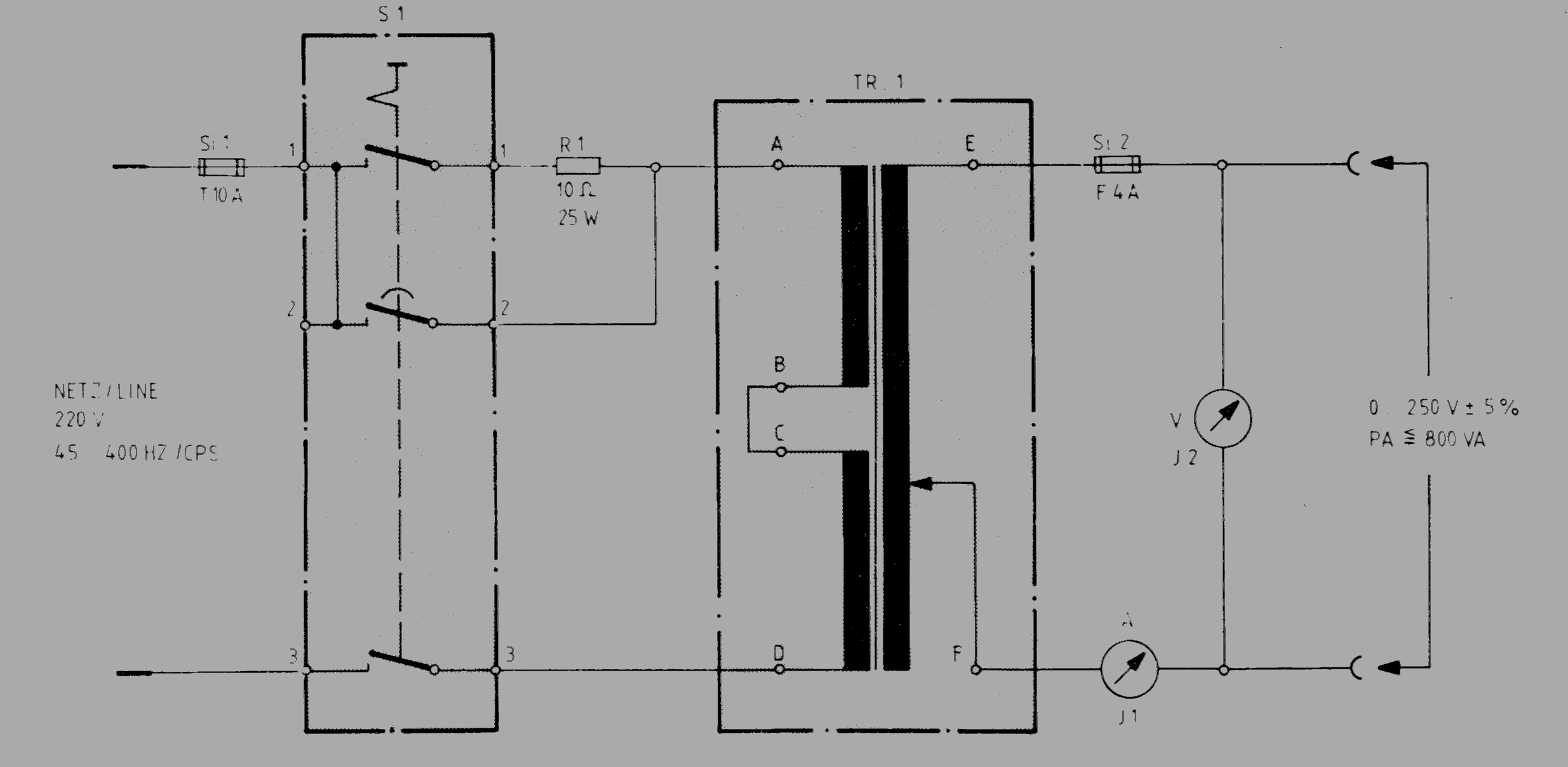

Dafür brauche ich kein Timer-IC, das geht mit einem Elko am Relais, habe ich auf µC-net bestimmt schon gezeigt.
Beim Trenntrafo schaue man auf den Grundig RT-5A vor über 50 Jahren, die haben einen Wippschalter mit aufgesetztem Drahtwiderstand, das verzögerte Überbrücken passiert rein mechanisch.

(Firma: nix) #8053500
Aber nur, wenn zwischen zwei Einschaltvorgängen eine Pause ist. Kurzes (versehentliches) Zweimal-Schalten macht dann wieder Rumms. (eigene Erfahrung!)
Das haben die Thalheimer bei ihren großen Trennstell-Trafos auch gemacht. Doch man durfte nie vergessen wirklich weiter zu schalten, sonst gab der Widerstand mit Rauchzeichen auf. (auch eigene Erfahrung)
gefunden: Beitrag "Einschaltstrombegrenzung"
Ich brauche ein Relais mit zwei Kontakten, einem Schließer und einem Um (oder zwei Relais). Sobald das Relais zieht, trennt der Umschalter den Elko von der Spule und legt einen Entladewiderstand an.
Grundig hatte sich einen speziellen Schalter bauen lassen, der nur eine Bedienstufe hat und den Ablauf intern macht. Keine Ahnung, wie, aber zeitnah mehrfaches Schalten funktioniert.
Ein Problem gab es damals in der Firma, wo die Werkstatt nach Feierabend stromlos geschaltet wurde und der Trenntrafo noch an. Morgens wieder Strom an, klack, LS aus ... da musste zusätzlich eine gekaufte Begrenzung davor.
Das wird der Thread sein, wo auch ich meine ESB gezeigt hatte. Deine ist mind. genauso aufwändig wie meine und nimmt mind. auch den gleichen Platz ein und braucht ein 2pol Relais. Aber egal, jeder verbaut das was er kennt und hat.
Und den Spezialschalter kann Kollege Amateur in jedem Laden kaufen?

OP #8053729
Hersteller des Spezialschalters ist Preh, Grundig-Bestellnummer 29703-246 oder 29703-246.02 . Das gibt es auch bei großen Winkelschleifern. Marquardt ist der typische Hersteller der Schalter mit dem hydraulisch verzögerten zweiten Kontakt, der den Anlauf-Vorwiderstand überbrückt. Ist / war auch patentiert: Elektrischer Schalter https://patents.google.com/patent/WO2001054153A1 Bremsschaltung für einen Elektromotor http://www.google.com/patents/DE4232402A1?cl=de

Der Schalter hat keine eigene Ersatzteilnummmer, sondern heißt "Netzschalter mit Verzögerungskontakt für 6066-1506 (Gerätenummer des RT-5A)".
Auch wieder KI? Auf dem Typaufdruck finde ich "9.06066 - 1xxx", die letzten drei variieren. Eigentlich egal, kann man nicht mehr kaufen und wir haben andere Lösungen.
