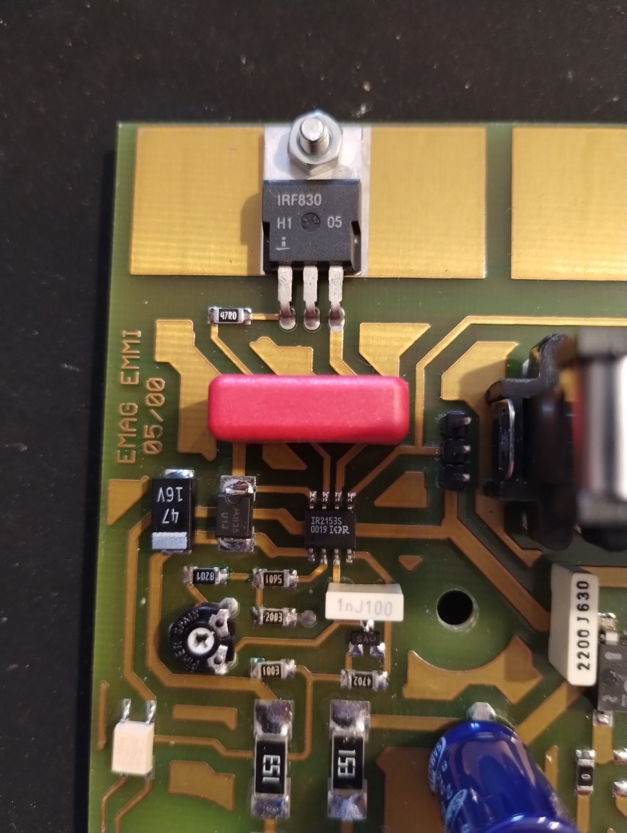

von Peter G. (metalfranke)
bei meinem um die 25 Jahre alten Emmi 05 waren die Fets auch schon
durch. Ich tippe auf Hitzetod durch schlechte Montage. Die Schrauben
waren locker und keine Wärmeleitpaste o.ä. dazwischen.
Glaube ich hab dann auch IRF840 statt IRF830 verwendet, ist schon ne
Weile her. Auf jeden Fall läuft das Gerät seitdem.
Gruß Peter

Bei dem könnte man ja sogar einen Kühlkörper ergänzen.
