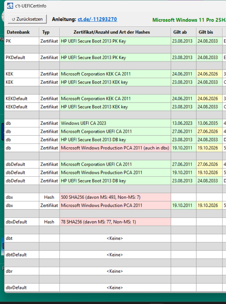

Für Windows hat die C't ein PS-Tool unter ct.de/y85v zur Verfügung
gestellt, mit dem die EFI Datenbanken-Einträge ausgelesen werden können.
Details im genannten Artikel.

von Rolf (rolf22)
Markus W. schrieb:
> Bin gespannt, ob Dell oder HP für meine 8-10 Jahre alten NB's noch was
> bereitstellt.
Für mein 9 Jahre altes HP Elitebook gab es 2023 das letzte BIOS-Update,
da kommt wohl kein neues BIOS mehr.
Aber es wird trotzdem noch eine Weile laufen, siehe Bild oben. Zumindest
unter Windows, für Linux hat es bisher keine neuen Certs. Der PK und der
KEK von HP gelten aber bis 2033, HP könnte also zertifikatmäßig noch
nachliefern - falls zu laute Proteste kommen sollten.
Interessant übrigens, dass das alte 2011er Microsoft-Zertifikat bereits
in der dbx als gesperrt eingetragen ist. So weit ist mein 1 Jahr alter
Dell noch nicht; der würde also auch dann weiterhin booten können, wenn
man das neue 2023er Zertifikat löscht.

Liefere bitte den Screenshot des c't-Tools. Den kann man lesen, ohne
sich durch den Code zu wühlen.
von (prx) A. K. (prx)
Die sind für Windows, mokutils und fwupdmgr für Linux.

von Rolf (rolf22)
Daniel A. schrieb:
> Um Windows zu Starten muss der richtige Key in der DB sein. In der KEK
> muss er nur sein, wenn du Microsoft erlauben willst, die DB und DBX zu
> verändern.
In der KEK-DB können mehrere Keys sein. Jeder davon genügt alleine zum
Ändern.
Siehe z. B. hier:
Beitrag "Re: MS UEFI Cert Verfall in diesem Jahr Bootloader Problem - C't Artikel #13/S.44-67"
Da darf nicht nur MS, sondern auch HP ändern.
