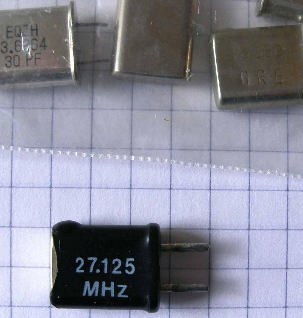

von Karl B. (gustav)
Falls Interesse, PN.
Stammt aus CB-Funkgerät, das für jeden der damals wenigen AM-Kanäle ein
eigenes Quarz hatte.
Also für Kanal 14 AM.
ciao
gustav
von Helmut -. (dc3yc)
3. Oberton.
Ich setz das Quarz in den Oszillator ein und schau ob der bei 9,0416 MHz
anfängt zu schwingen.
Dann ist's wahrlich ein Obertöner.
ciao
gustav
von Wulf D. (holler)
Sollte die Frequenz ca 455kHz/3 daneben liegen, hast du einen RX-Quarz
erwischt.
Ist ein Oberwellenquarz, da beißt keine Maus den Faden ab.
Sorry.
Helaas pindakaas.
ciao
gustav
