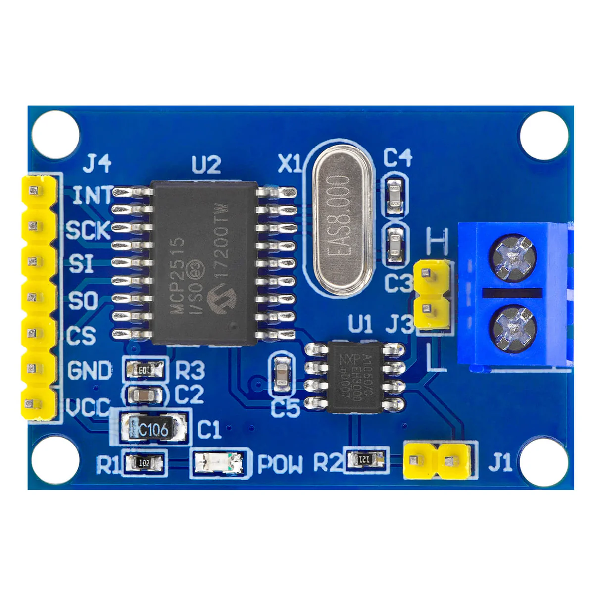

Ich hab solche MCP2515 CAN-Bus Module im Einsatz, aber die letzte
Bestellung aus China funktioniert nicht wie erwartet. Liegt wohl daran
dass ich die Module mit 3v3 vom ESP32 versorge. Der INT hat einen 10k
Pull-up aber liegt dauerhaft auf GND. Deswegen werden auch keine
Nachrichten abgeholt. Mit den optisch gleichen Modulen aus der alten
Bestellung funktioniert es.
Kann ich einfach den CAN Transceiver austauschen gegen einen SN65HVD230D
oder sollte das Modul mit 5v versorgt werden?

von Jens M. (schuchkleisser)
Der MCP2515 kann beides, aber der TJA1050 will 5V sehen.
Wenn deine alten Module die gleichen Chips haben hast du arg Glück das
die gehen, denn du bist definitiv außerhalb der Specs.

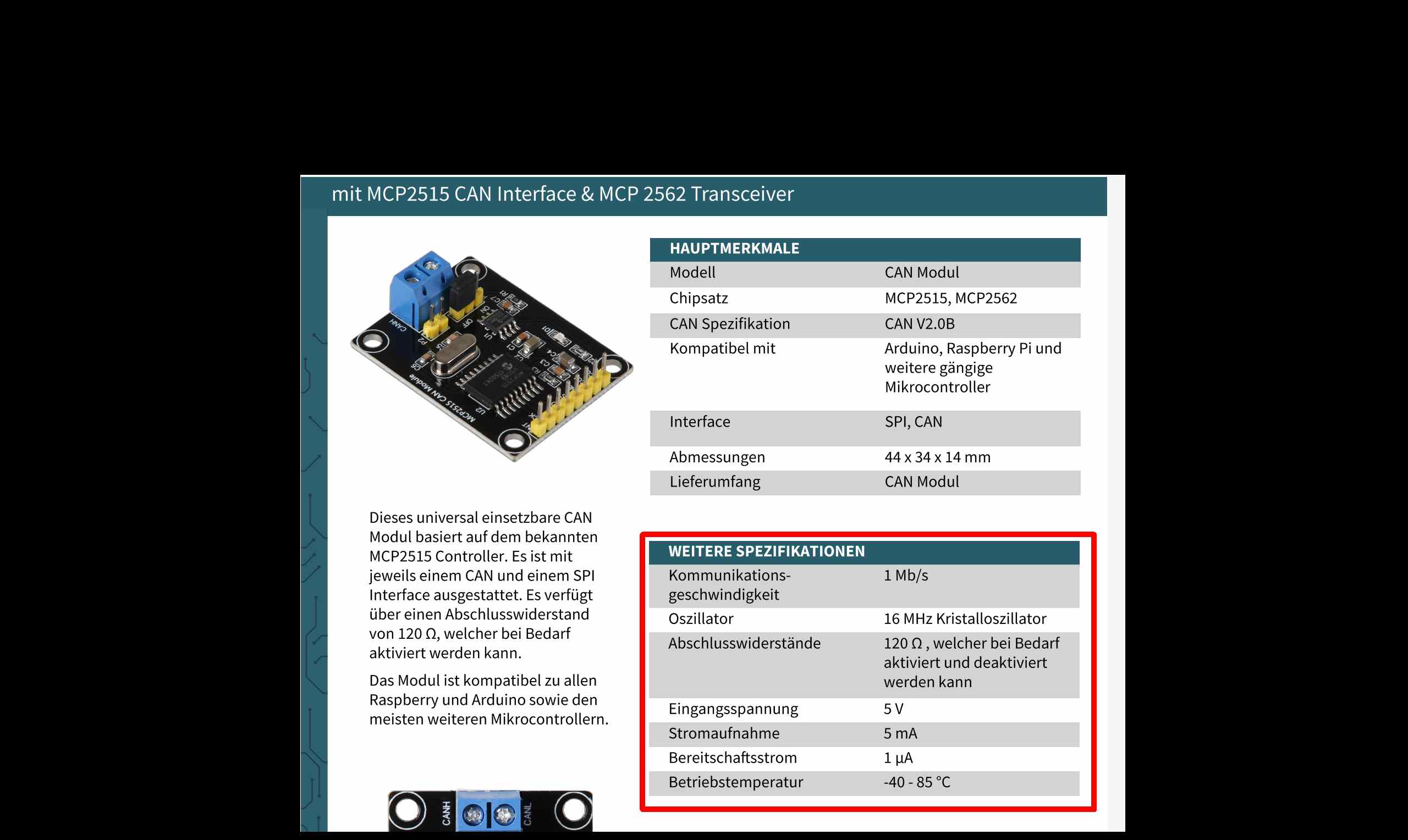

von Peter S. (peter_sch)
Es gibt auch ein CAN-Modul mit dem MCP2515, das zwar mit 5 V betrieben
wird, aber die separate Einspeisung der I/O-Spannung ermöglicht. Bei
Reichelt kostet es etwas über 11 €. Bei AliExpress habe ich ein solches
Modul bisher nicht gefunden.
Been there, done that.
Hat bei mir funktioniert. Du musst halt schauen, was die sonstigen Pins
an deinem CAN-Treiber machen und wie die auf der Platine belegt sind.
(Pin 5 und 8)

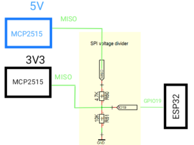

von Frank K. (fchk)
Alexander schrieb:
> Wastl schrieb:
>> Warum soviel Ärger einhandeln wenn
>> man für wenig mehr Geld die Module in Deutschland kaufen kann?
> Inkl. Versand € 5,19 für 5x Stück, kann man nichts falsch machen. Mit 5V
> funktionieren die auch. Der ESP32 ist an den VSPI Pins 5V tolerant,
> deswegen konnte ich das testen.
Ja, aber das ist Murks. Schon mal in die Datenblätter geschaut? Auch
alles verstanden?
Der MCP2515 erkennt an seinen Eingangspins High, wenn die Spannung ≥
0.7×Vcc ist. Bei Vcc=5V sind das 3.5V. Kannst Du nachrechnen. Dein ESP
wird als 3.3V System niemals 3.5V an seinen Ausgangspins liefern. Wenn
es funktioniert hat, dann nur zufällig. Und wenn es nur zufällig
funktioniert, dann sind auch 5€ 5€ zuviel.
Also muss der MCP2515 mit 3.3V versorgt werden, damit alles sauber
funktioniert.
Nächster Punkt: Transceiver. Ja, es gibt reine 3.3V Transceiver. Die
müssen aber etwas rumtricksen. Schau: CAN ist ein 5V-Standard.
Rezessiver Pegel ist VCC/2, als 2.5V auf CAN_H und CAN_L. Beim
dominanten Pegel (also 0) wird CAN_L um 1V runtergezogen und CAN_H um 1V
hochgezogen. Also CAN_L=1.5V und CAN_H=3.5V. Ein 3.3V Transceiver
schafft aber niemals 3.5V am CAN_H. Der schafft bestenfalls 3.0V. Zu
wenig. Als Ausgleich zieht er CAN_L auf 1.0V statt der normgerechten
1.5V. Ist zwar nicht wirklich konform zur ISO 11898-2, funktioniert aber
meistens.
Wenn ich 5V zur Verfügung habe, dann nehme ich immer Dual-Supply
Transceiver wie den MCP2562(FD). Der hat 3.3V am Logikteil und 5V an der
Busseite, passt also zu einem 3.3V Controller und erzeugt normgerechte
Buspegel. Das ist dann alles sauber und funktioniert dann nicht nur
zufällig, sondern immer.
Ich bezahle lieber etwas mehr und habe dafür wirklich funktionierende
Lösungen.
fchk
Das wäre der Reichelt Link weiter oben

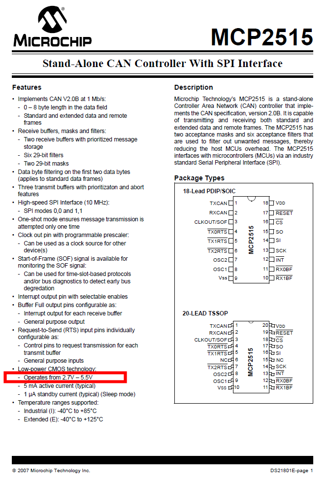

von Rainer W. (rawi)
Alexander schrieb:
> ... aber der TJA1050 will 5V sehen.
Wastl schrieb im Beitrag #8073519:
[Operates from 2.7V - 5.5V]

von Alexander (alecxs)
Frank K. schrieb:
> Schon mal das Datenblatt des ESP32 gelesen? D
Nö aber gemessen sind es eher 0.95x
Ich habe halt keine Lust auf den CAN Modulen eine Leiterbahn zu trennen.
Was wäre denn sinnvoller ein Pegelwandler für 10 MHz, oder die
SN65HVD230?

von Frank K. (fchk)
Alexander schrieb:
Bei Deinem konketen Exemplar mag das aktuell zufällig so sein. Bei einem
anderen Exemplar kann das weniger sein. Für den Hersteller ist alles
größer gleich 0.8 ok. Und der schreibt das nicht ohne Grund so rein. Das
kann sich auch mit der Temperatur ändern, oder mit dem Alter des Chips
usw. Das weißt Du alles nicht.
> SN65HVD230?
Wenn Du normgerechte Buspegel haben willst: Pegelwandler. Und zwar
solche mit manueller Richtungsumschaltung: 74LVC1T45 und 74LVC2T45. Die
mit automatischer Richtungsumschaltung wie TXB0108 nimmst Du genau nur
dann, wenn Du dieses Feature auch tatsächlich brauchst und weißt, was Du
machst. Die automatische Richtungsumschaltung ist nämlich etwas
empfindlich.

Wastl schrieb:
> Hersteller
> sein eigenes Süppchen kocht. Der MCP2515 ist nicht auf 5V
> Versorgung beschränkt.
Richtig, der ist ja auch nicht das Problem.
Ich hab oben klar geschrieben das der TJA1050 nicht passt.
Welch sinnlose Idee es war einen 3-5V Controller mit einem
5V-only-Transceiver zu verheiraten, weiß ich auch nicht.
Ja Alf, danke. Selber machen kein Problem.
Es handelt sich nun aber mal um dieses fertige (weit verbreitete) CAN
Modul. Wie Du dem PCB-top.png entnehmen kannst sind die VCC Pins mit
einer Leiterbahn direkt verbunden.
https://github.com/yasir-shahzad/MCP2515-CAN-Bus-Module
Ja dann muss man es halt auftrennen! Oder ist das Neuland [tm] für dich?
Neudeutsch "hacking".
Die blauen Module haben eigentlich immer mit 3V3 funktioniert. Als
pragmatischen Workaround habe ich dem Nutzer geschrieben er soll VCC mit
dem 5V Pin verbinden.
Arduino F. schrieb:
> Das Board gibts mit 8MHz Quarz und mit 16MHz.
Das schwarze JOY-IT CAN Bus Modul habe ich genau deswegen auch schon von
Anfang an mit in der Stückliste, weil diese den 16MHz Quarz haben, und
die blauen Module fast nur mit 8MHz zu finden sind (es wird beides
"benötigt")
von Harald A. (embedded)
Vieles im Elektronikbereich funktioniert außerhalb der Spec „irgendwie“,
jedoch:
Wenn TJA1050 verbaut dann 3.3V (only) Murks, 5V okay
Wenn 65HVD230 verbaut 3.3V okay, 5V Murks
Noch mal ne Murksfrage wenn ich nun beide Modulvarianten am selben SPI
betreiben will, eines mit separatem 3v3 Interface für den MCP2515 und
eines auf 5V.
Für INT habe ich Pull-Up zu 3v3 für beide MCP2515, sollte funktionieren.
MOSI,
SCLK und
CS
jeweils ohne Pegelwandler funktionieren trotzdem. Ist nicht ganz 0,7 x
Vdd aber die MCP2515 haben ja noch eine Sicherheit ggü den
Datenblattwerten, in der Praxis passen die Pegel noch mit der halben
Versorgungsspannung, also ca. 2,5V
Für MISO des 5V MCP2515 Moduls habe ich einen Spannungsteiler 4k7/10k
zum ESP32 dazwischen geschaltet. Passt soweit auch.
Für MISO von dem (höherwertigeren) MCP2515 Modul (mit separatem 3v3
Interface) möchte ich direkt auf den ESP32 gehen.
Da es für beide Module derselbe GPIO ist, wird dann aber in den
Knotenpunkt des MISO Spannungsteilers eingespeist - ist das vertretbar
oder kann das Probleme machen?
Über CS0, CS1 gesteuert darf ja eigentlich nur jeweils einer senden.
Etwas schwierig Deinem Text zu folgen, skizziere es bitte -
Handzeichnung reicht.
Das geht, allerdings ist die Gegenrichtung Murks. Du kannst 0.7VDD nicht
einfach ignorieren. Warum überhaupt diese beiden Versorgungen? Packe
einen 65HVD230 drauf und gut isses.
Gut dann passt es ja soweit danke. Querströme sind über 4k7 nicht das
Thema.
Die Pegelwandler für die Gegenrichtung hatte ich ja schon vorgesehen
(74LVC2T45 liegen hier) hab ich aus Platzgründen aber erstmal
weggelassen. Nicht dass die Platz wegnehmen aber es war kein Platz mehr
für nachträgliche Leiterbahnen. MISO hat jetzt noch die zwei Widerstände
bekommen, das ging ohne noch mal alles neu zu routen. Die 0,7xVDD kann
ich nachträglich mit dem Poti an der 5V Schiene noch einstellen, dass
passt auch.
Ziel war es die Trägerplatine mit dem ursprünglichen blauen CAN Modul
kompatibel zu halten, dann bleibt es austauschbar.
Die Idee mit dem SN65HVD230 hatte ich auch schon, aber es ist
letztendlich einfacher das Modul mit 5V zu betreiben.
