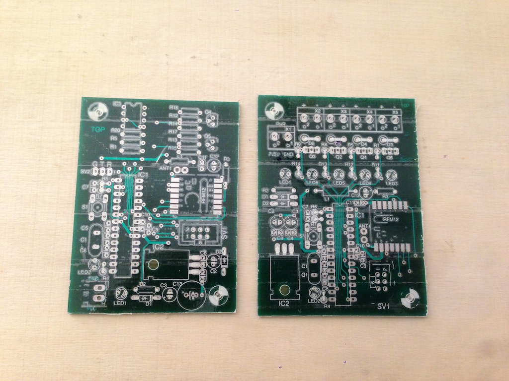

Wir haben die Platinen mit einer kleinen (Hand)schlagschere abgeschlagen
und danach gefeilt, ist eine saubere Methode.
von Uwe .. (uwegw)
Ich nehme für gerade Trennkanten ein Metalllineal und ein  Cuttermesser,
und ritze damit die Platine von beiden Seiten tief genug an, bis sie
sich brechen lässt. Bei Hartpapier ist das sehr schnell erledigt, bei
FR4 braucht man etwas mehr Geduld. Dafür bekommt man aber ein recht
saubere Kante und verschleißt kein ganzes Sägeblatt, sondern nur eine
Cutterklingenspitze. Die ist bald rund statt spitz...

Ich spann das Metalllineal und die Platine mit Schraubzwingen auf der
Werkbank fest und ritze dann mit voller Kraft beidhändig, solage bis ein
Spalt von etwa 1/3 der Platinedicke entstanden ist. Dann noch von der
anderen Seite ritzen und über ne Kante brechen. So hab ich auch 5mm
Randstreifen abbekommen, wenn ich sie mit ner Zange gebogen hab.

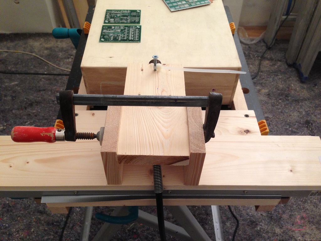

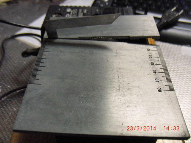

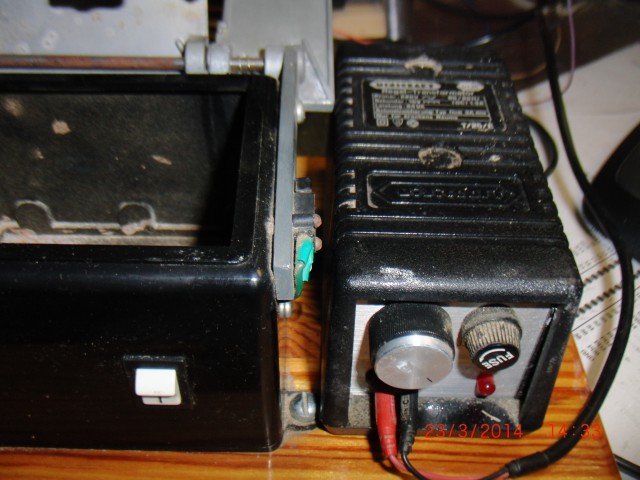

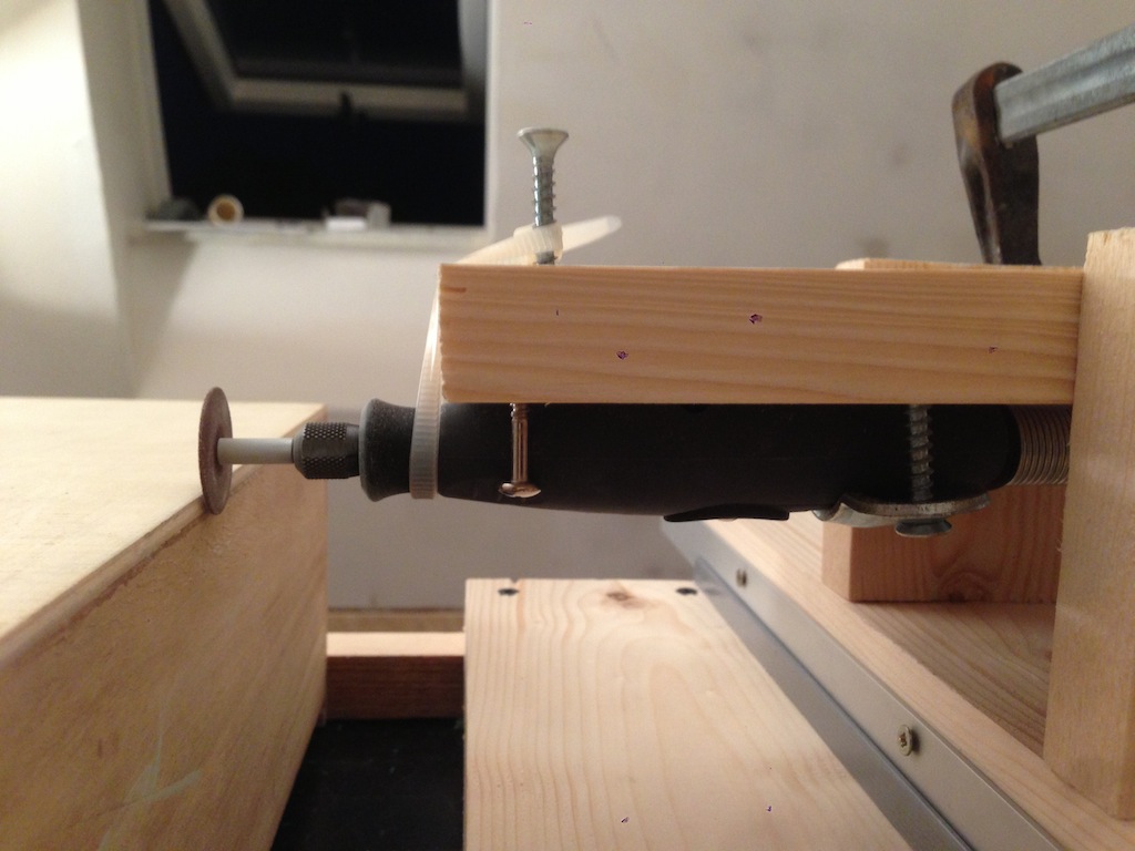

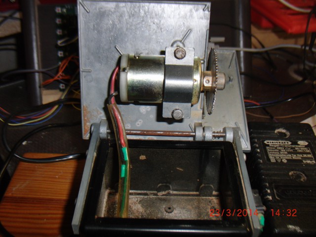

Meinen Platinenschneider habe ich im Nachbarthread vorgestellt.
Beitrag "Bestückungsrahmen - Alternative zu Weller?!"
Biegsame Welle mit Trennscheibe und Absaugmöglichkeit (siehe Bild).
Nette Grüße
Torsten
von Torsten (Gast)
Hmm - irgendwie hat das mit dem Bild nicht hingehauen.
von Torsten (Gast)
Keine Ahnung, warum das nicht klappt - na ja - die Biler sind ja im
Link.

von Conny G. (conny_g)
Thema zeitlos: stimme zu.
Ich stelle hier auch mal mein Werk ein, zur Inspiration, wie einfach es
sein kann um schon einmal besseres Ergebnis mit weniger Aufwand:
Ich habe mir im Anfall von kreativer Bastelwut gestern aus der Dremel
Verlängerungswelle (oder wie die heisst) und einer Weingeschenkbox einen
Kreissägentisch gebaut, siehe Fotos!
Nein, die Platinen sind nicht schief geschnitten, das ist die
Zentralperspektive eines leicht schrägen Aufnahmewinkels. Und sie sind
mit Tesa abgeklebt gegen Kratzer beim Schneiden und Bohren.
Das Foto der Schnittkante ist leider nicht so besonders scharf - war mit
dem Smartphone auf die Schnelle nicht besser hinzubekommen.
Zu meiner Überraschung klappt das Schneiden auch prima, ich kann jetzt
Millimetergenau in einem Zug sägen und sofort saubere Kanten haben.
Sauberer als ich sie früher immer mit Dremel-Gezitter und nachfolgendem
Feilen hinbekam.
Sogar Nachschneiden und nochmal einen knappen Millimeter wegnehmen geht.
Leider bin ich heute auf meine Diamantscheibe getreten und musste mit
der Universaltrennscheibe arbeiten, ging aber auch ganz ok.
Der Dremel sitzt auf einem Schlitten aus ineinanderpassenden
Aluschienen, die einseitig einen Schlitz statt einem Loch zur
Verschraubung haben und so kann die Parallelität zur Kistenkante
justiert werden, damit der Schnitt auch gerade wird.
Die untere Aluschiene ist seitlich mit 2 Lagen Gewebeklebeband schmäler
gemacht um das Spiel zu eliminieren.
Dadurch gleitet der Schlitten recht genau und stabil, jedoch nicht mehr
so superleicht, man braucht etwas Kraft um durchzuziehen.
Dafür habe ich jetzt aber mit 4x Schnitt schnellere und sauberere Kanten
als vorher, die Feilerei hat früher ja auch Kraft gekostet.
Die Montageplatte ist nur zwischen zwei Holzbacken eingeklemmt, damit
kann Abstand, Höhe, Winkel des Dremel jederzeit justiert werden.
War eigentlich nur ein Provisorium für den ersten Test, aber ich weiss
gar nicht, ob ich da noch lang rumbastle, passt eigentlich wunderbar so
- war sowieso ein Schnellschuss das ganze Teil und eine V2 aus Metall
wird später mal folgen, solange tut das mit der Schraubzwinge.
Also insgesamt: Mission erfüllt, tut was es soll, das Ergebnis macht
Spass. Hat aber Verbesserungspotenzial :-)
Bin aber überrascht welch relativ hohe Genauigkeit man mit so einem
Schnell-Pfuschwerk erzielen kann, hätte das so gar nicht erwartet.
Viele Grüße,
Conny

ich schneide mit einer Minisäge die ich auf dem Flohmarkt erstanden
habe.
So ist einfach aufgebaut.
Hat sogar eine kleine Sicherheitsfunktion: Nur wenn die geteilte
Tischplatte auf den Mikroschalter drückt, dreht sich der Motor.

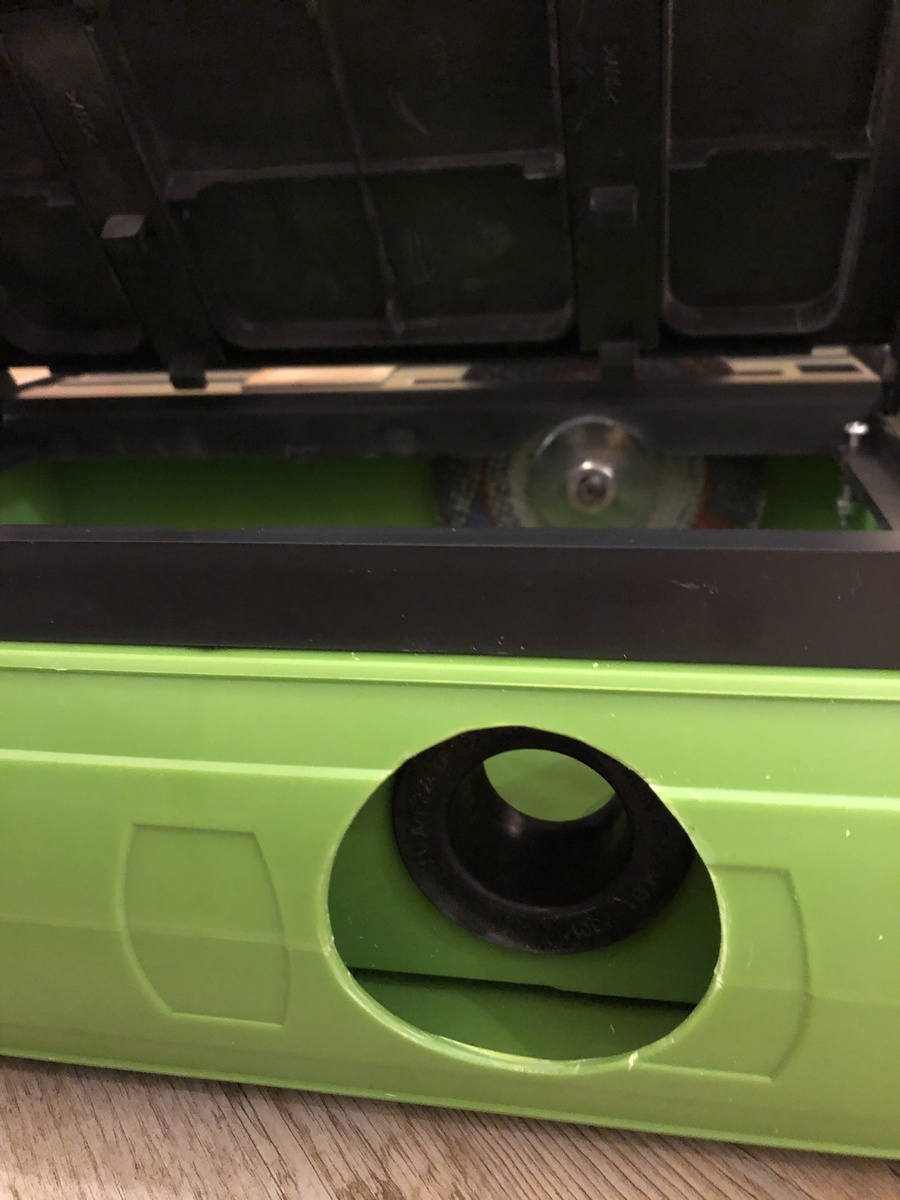

von Ricardo .. (rj2001)
auch wenn ursprüngliche Beitrag sehr alt ist, habe ich mir die Frage
ebenfalls gestellt, wie das ganze Gesäge vereinfacht werden kann. Immer
die Stahlsäge zu nehmen, war mir nun mittlerweile zu aufwendig und
ungenau.
Dann bin ich hier auf den Thread gestoßen und habe ein paar Sachen
kombiniert...
Gekauft habe ich mir nun einen kleinen Fliesenschneider von Zipper
(ZI-FS115).
Dank der Tiefpreisgarantie von Hornbach gabs den dann für sage und
schreibe 35,35€, statt für 56,95€ ;-)
Zum Fliesen schneiden würde ich den nicht nehmen, der fällt
wahrscheinlich beim 1. sägen einer Natursteinfliese auseinander... das
war aber auch nicht das Ziel.
Gekauft habe ich diesen Typ, da:
* der Wassertank ein geschlossener Behälter unter der Arbeitsfläche ist,
für einen Staubsaugeranschluss
* ein genormter Durchmesser auf der Spindel existiert (22,3mm), ideal
für Blätter eines normalen Trennschleifers, oder andere
* das Gehäuse aus Kunststoff ist, zerkratzt nicht die Platine und lässt
sich umbauen
* die Auflage groß genug
Also ran ans Werk:
* äußere Gehäusehülle mit 60mm gebohrt
* innen liegende Wanne mit 50mm gebohrt
* in das innere Loch eine Siphon Gummimanschette DN50 reingesteckt
* fertig ist der Staubsaugeranschluss, denn der Innendurchmesser der
Manschette ist genau passend für das Griffteil vom Werkstattstaubsauger
* jetzt noch eine 115er Trennscheibe vom Trennschleifer rein
Probeschnitte liesen keinerlei Staub in die Umgebung austreten, da der
Staubsauger nun fast komplett über die Öffnung der Trennscheibe absaugt.
Schnittbreite ist auch perfekt: 1mm ;-)
Mit einer Trennscheibe oder anderen Scheiben kann nun auch Stahl, Alu,
Holz usw. geschnitten werden, ohne jedesmal die ganz große Säge
rausholen zu müssen.
Vielleicht hilft die Darstellung ja dem einen oder anderen, der sich
hier durch den Thread gelesen hat.
