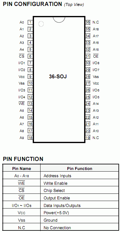

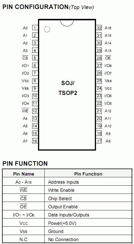

von spess53 (Gast)
Hi
Die hardwareseitige Begrenzung lässt sich meinesachtens relativ leicht
beheben: Auf meinem Dragon ist ein Samsung K6R1008C1D verbaut. Wer sich
die Lp ansieht wird bemerken, daß rechts und links neben dem Ram noch
Pins vorhanden sind. Von der Pinbelegung wurde dort ein Samsung
K6R4008C1D (126kx8) draufpassen.
MfG Spess

von cguru (Gast)
Hmm...fast schon so, als hätte man das irgendwie gewollt...
von cguru (Gast)
zudem führen von den Pads Leiterbahnen weg...
von Simon Lehmayr (Gast)
Die Pins hab ich auch schon bemerkt :-)
Das RAM ist bei mir ein Samsung K6R1008C1D-KI10 mit 128Kx8 Bit (also
128kByte) 5V, 10ns! Und nu? Wo aktiviere ich das für 128kB-AVRs?
(http://www.datasheetarchive.com/search.php?s=60&q=K6R1008)
Das 4008 ist ein 512x8 Bit SRAM mit 512kByte!
von Fabian B. (fabs)
das JTAG-ICE2 hat aber ein 512Kx8 SRAM drauf. da scheints wohl doch noch
etwas mehr zu brauchen.
Fabian
Vielleicht ist das JTAG2 für zukünftige Aufgaben vorbereitet worden?
Der 4008 und der 1008 sind, so wie das Dragon-Board es vorsieht,
pinkompatibel... Samsung hat dummerweise diese SRAM-Serien abgekündigt.
Selbst wenn ich jetzt den Chip tausche, kann ich trotzdem nichts damit
anfangen, oder?
von cguru (Gast)
Ich denke man müsste auf jeden Fall die Firmware verändern. Den 4008
gibts vielleicht noch in Restposten.
Von Cypress gibt es ein Gleichteil, den CY7C1049D.

Eine kleine Chance besteht noch: Der Dragon hat ein paar unbestückte
Positionen für SMD-Widerstände, was aber auch Lötbrücken sein könnten.
Vielleicht erfährt er so, ob er mit kleinem oder großem Speicher
bestückt ist...

Das RAM auf dem Dragon scheint kein TAG-RAM zu sein, sondern ist
schnöder Arbeitsspeicher, "klassisch" per externem Businterface an den
Mega128 angeschlossen, und zwar als 32 kB. Die oberen Adressbits sind an
Port B angeschlossen, damit kann er also Bank-Switching machen. Mit dem
originalen RAM sind da 2 Adressbits angeschlossen, mit dem größeren RAM
4. Ergibt also 4 bzw. 16 Bänke zu 32 kB.
Wohlmöglich ist das Timing am externen Bus mit dem Adresslatch so
"straff", daß solch ein schnelles SRAM hilft. Zumindest im
zero-waitstate-Fall.
Sorry Jungs, es sieht nicht gut aus.
