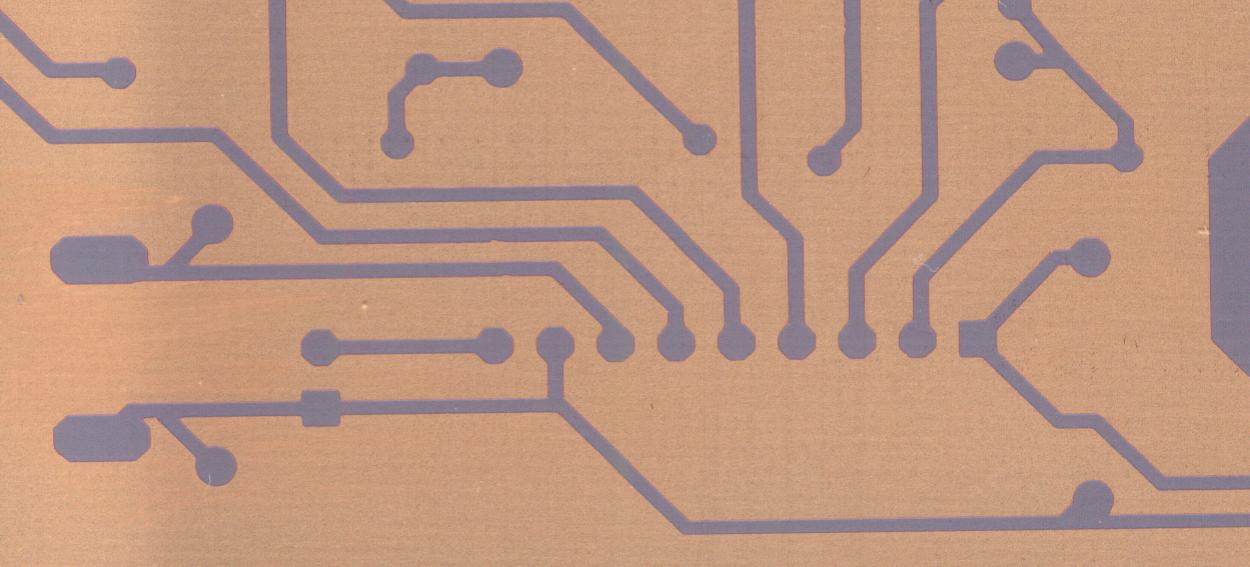

Hallo Leute, bin student (Informations. - Kommunikationstechnik) im vierten Semester. So langsam möchte ich mal gerne anfangen zu experimentieren. Mit den blöden Lochrasterplatinen habe ich keine Lust mehr...#Nun habe ich ein Belichtungsgerät gesucht. Da dies bei Reichelt ca 200€ kostet, habe ich mich entschlossen mir ein Belichtungsgerät aus meinem alten Scanner zu bauen. Nun habe ich dazu folgende Fragen: 1) Was genau brauche ich für UV-Röhren??? Bestimmte Spezifikationen, oder jedefalls UV??? 2) Kann man ein Vorschaltgerät für zwei UV-Röhren verwenden, wenn da steht "Geeignet für 18W 2-lampig??? Und wie muss man die Lampen dann schalten (Reihe, parallel)? 3) Die Röhren, die ich mir schon mal ausgeguckt habe hatten einen G5 oder G13 sockel. Bei den Vorschaltgeräten steht eine Lampenart (z.B. T26, HS,LS)... Was muss ich da nehmen???? Wie weiß ich was die Lampen für eine Lampenart ist??? MfG Christian P.S.: Sind echte Anfängerfragen, aber ich habe noch nie mit Leuchtstoffröhren gearbeitet....

Hallo, danke für dein netts Angebot. Aber ich habe auch noch ein alter Gehäuse hier... Aber kann mir einer mal das mit den Lampenarten reklären (T26, T36, etc.)??? Oder würde es gehen, wenn ich folgendes bestelle: http://www.lichtundtonversand.de/oxid.php/sid/4ea135c91a8e63a1d77481f4afe9b688/cl/details/cnid/98d41bc8f09417345.13731756/anid/a8341ff93048ad698.70298984/UV-R%26ouml%3Bhre-Komplettset-45cm-15W-slim/ Davon dann vier nebeneinander... Muss dann auch noch ein Vorschaltgerät davor? MfG Christian
Dirk wrote: > Ich habe hier noch ein altes DIN-A4 Scannergehäuse (leer) liegen, > welches ich sonst die Tage entsorge. > Hallo Dirk, da Christian abgesagt hat, hätte ich Interesse... @Christan, besorg Dir doch einen gebrauchten UV-Gesichtsbräuner, wie es die meisten machen. Da ist schon alles drin was du brauchst.

Der "gebrauchte UV-Gesichtsbräuner" hat schon alles drin, was man braucht und ist billig bei ibäh zu haben. Scannergehäuse sind nur bedingt verwendbar, weil der Abstand der Röhren zur Platine größer sein muß als der Abstand der Röhren untereinander. Und mehr als 30° schräge Strahlung sollten auch nicht auf die Platine auftreffen, eher weniger. Damit ist jedes Scannergehäuse zu flach. Hier hilft nur die Erhöhung mittels eines Kastenrahmens, um das Abstandsproblem in den Griff zu bekommen. lackbird

die neueren Scannergehäuse sind zu flach, die alten Mustek 12000 o.ä. sind sehr hoch, ich habe da einen Abstand von ca. 70 mm und das klappt ganz gut.

4mal die "UV-LAMPE 1" von Reichelt (je 7,80€) Dazu die Elektronik aus 4 Energiesparlampen von Ikea (je 1,00€) im Mustek Scannergehäuse. Wenn du nur Platinen bis 10cm Breite machst reichen auch 2 Lampen.

>Scannergehäuse sind nur bedingt verwendbar, weil der Abstand der Röhren >zur Platine größer sein muß als der Abstand der Röhren untereinander. Hääää ??? Wer behauptet denn soetwas ?? IDEAL ist: Abstand der Röhren untereinander = Abstand Röhren zur Platine ! Und wer sich die teuren UV-Lampen von Reichelt sowie noch extra Vorschaltgeräte kauft und den Tipp mit dem Gesichtsbräuner nicht wahrnimmt - ist selber Schuld mehr Geld auszugeben, als es hätte sein müssen. Nette Grüße Torsten

naja, unter 5 euro MIT versand halte ich für sehr unwarscheinlich... Ich habe meinen Bräuner mit 6 (ja, habe lange drauf gewartet) Röhren von Phillips für 10€ bekommen, der Versand alleine waren allerdings 7 euro ;) Das Ding belichtet alles was nicht größer als A4 ist in unter 3 Minuten. In so einem Belichter sind: 3 Vorschaltgeräte, 6 Starter, 6 Röhren, sehr gut geeigneter Parabelspiegel. Das soll mir mal einer für 10€ zeigen... Das ganze is in nem alten Scannergehäuse (ein etwas höheres). Die Ausleutung is echt super bei dem Ding ;)

Hallo Leute, ich wollte mich dann doch mal in die Diskussion einklinken. Ich habe schon seit 1-2 Jahren immer wieder diese Art von Diskussionen in verschiedensten Foren gelesen, und mich gefragt: Warum wollen die immer ihre Scanner schlachten? Denn meines Erachtens reicht ein Handelsüblicher Scanner (ohne Umbauen) doch zum Belichten Vollständig aus! Die Kaltkathodenröhre hat genug UV Anteil. Ich selbst verwende schon min. 2 Jahre meinen Scanner zum belichten. (momentan den aktuellen Aldi-Scanner) Anwendung: Einfach mit mittler bis hoher Auflösung (z.B. 1200 dpi) 3-5 mal über das Layout plus ca. 2-5 cm weiter scannen ... fertig. Die besten Ergebnisse hatte ich mit dem Tentingresist von eltrix. Im Anhang: Auszug aus einer bereits entwickelten Leiterplatte (9 Pol. Pinhead 2,54 mm Rastermaß) (eltrix Tentingresist)

Hallo Christian, Christian S. wrote: > 1) Was genau brauche ich für UV-Röhren??? Bestimmte Spezifikationen, > oder jedefalls UV??? Die UV-Ersatzröhren für elektrische Fluginsektenvernichter eignen sich bestens und sind in verschiedenen Längen und Wattagen in fast jedem Baumarkt erhältlich. > 2) Kann man ein Vorschaltgerät für zwei UV-Röhren verwenden, wenn da > steht "Geeignet für 18W 2-lampig??? Und wie muss man die Lampen dann > schalten (Reihe, parallel)? Man kann, ich habe es genau so gemacht, 4 Röhren, 4 Starter, zwei Drosseln. Man nennt dies (2 Röhren in Serie an einer Drossel) Tandemschaltung - nicht zu verwechseln mit der Duoschaltung (=ist was anderes). Wichtig ist nur, daß du geeignete Starter verwendest. Diese haben den Aufdruck "Series" oder Serienschaltung. > 3) Die Röhren, die ich mir schon mal ausgeguckt habe hatten einen G5 > oder G13 sockel. Bei den Vorschaltgeräten steht eine Lampenart (z.B. > T26, HS,LS)... Was muss ich da nehmen???? Wie weiß ich was die Lampen > für eine Lampenart ist??? Die Zahl hinter dem T gibt Den Durchmesser in Millimeter an. HS = Natriumdampf, HI = Metallhalogendampf, LS = Leuchtstofflampe. Warum möchtest Du überhaupt ein elektronisches Vorschaltgerät verwenden, konventionelle Vorschaltgeräte (Drosseln) sind mir persönlich symphatischer, da langlebig, robust und ohne hohe Frequenzen arbeitend. > MfG > Christian hth, Iwan
