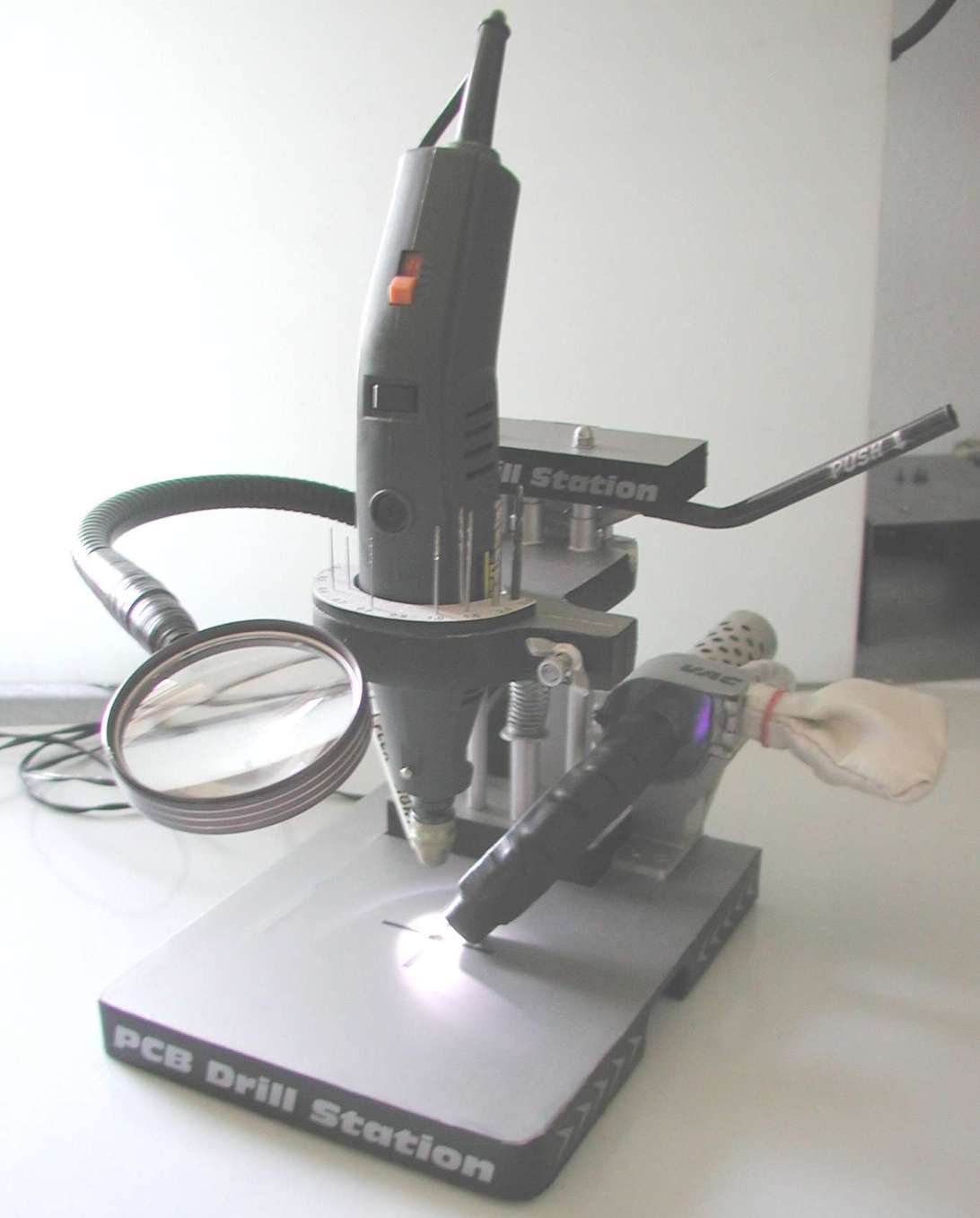

von Torsten (Gast)
Hi
Habe mir da selber einen Bohrständer für meinen Dremel-Klon gebaut.
Nette Grüße
Torsten

von Donald (Gast)
Hi Torsten
> Hi
Gefällt mir recht gut.
Kannst du noch was mehr Info über deine "PCB Drill Station" geben.
Donald
von Torsten (Gast)
@Donald
Was möchtest Du denn gerne wissen ?
Nette Grüße
Torsten
von Donald (Gast)
Guten morgen Torsten,
hast du dafür z.B. eine Nachbauanleitung ?
Oder sonstige Infos die einen ungeübten beim Nachbau behilflich sind.
Oder aber wäre es Möglich so einen Nachbau von Dir zu bekommen ?
Gruß Donald

von thomas (Gast)
ach ja
fast vergessen.....der kleine selbstbau ständer vom thorsten ist ja
wirklich eine gelungene arbeit.....respekt.
schön gefertigt...minimalistisch..ohne schnörkel
und sehr funktionell. die lube und die absaugung sind noch das
sahnehäubchen...und dann noch der integrierte bohrerhalter.......
läßt die liebe zum detail erkennen.......wirklich toll gemacht.

von Torsten (Gast)
@Thomas
Vielen Dank für das Lob !
@Donald
Ich habe gerade mal geschaut. Leider finde ich die Skizzen
zum Umbau nicht (der oben gezeigte ist die zweite Version,
weil die Erste nur für kleine Platinen ausgelegt war).
Ich suche aber nochmal.
Würden Dir auch Detailaufnahmen helfen ?
Also wenn ich das ganze Teil mal von allen Seiten
und -soweit möglich- auseinandergebaut fotografiere ?
Ich würde Dir sicherlich einen Bohrständer bauen, aber da wird
ein gekaufter billiger. Es steckt nun auch mal recht viel Zeit in
dem Projekt.
Wenn Du Dich noch etwas gedulden kannst, habe ich das Projekt
auf meiner Homepage hochgeladen (bis zum Ende der Woche).
Dort werden dann auch die Details und Detailbilder stehen.
www.wdk1.de/privat/index.html
Weitere Projekte sind:
- Stempelherstellung
- Sprühätzanlage
- Tischkreissäge
- Startbox
- Bestückungsdruck
- chemische Verzinnung
- ............................ und noch viel mehr ...
Nette Grüße
Torsten

Hi Torsten,
aber klar kann ich mich noch gedulden, ist ja nicht so das ich keine
Bohrausstattung hätte. "Bastell" eigentlich auch recht viel, aber
Metallbeareitung war bisher nie so mein Ding gewesen, eher Elektronik.
Gruß Donald

Dann werde ich die nächsten Tage mal wieder einiges hochladen.
Nette Grüße
Torsten

von Bernd M. (bernte_one)
damit lässt sich arbeiten
besser als jeder dremel im bohrständer, viel ergonomischer
im sockel einfach noch eine 5mm led intergrieren die von unten gegen die
platine leuchtet, und evtl noch einen kleinen lüfter aufsatz der die
bohrspäne gleich mit weg pustet
https://www.thingiverse.com/thing:628696
