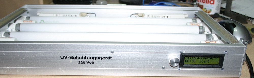

ich habe mir für meinen Isel-Belichter einen kleinen Timer gebastelt.
Mir war der eingebaute einfach zu umständlich und zu nervig, weil man
die Zeit immer erst abstoppen musste, um zu wissen wie lange belichtet
wird.
Hier mal die Eckdaten:
Mega8 mit 4 MHz Quarz, LCD 2x16, Einstellung der Belichtungszeit über
Drehimpulsgeber, die zuletzt eingestellte Zeit wird im EEPROM
gespeichert und beim Einschalten und nach der Belichtung wieder daraus
geladen, Ansteuerung von 2 Relais (eines für die Belichtung, das andere
um den Belichter als Leuchtpult verwenden zu können). Hierzu sind die
hinteren beiden Röhren durch normale Leuchtstoffröhren ausgetauscht
worden. So kann ich auch mal eine Vorlage kontrollieren.
Mit dem Drehimpulsgeber kann man sich durch das Menü hangeln und durch
einen Druck auf diesen, die einzelnen Menüpunkte bestätigen. Die
Belichtung kann jederzeit durch einen Druck auf den Drehgeber
abgebrochen werden. Am Ende der Belichtung ertönt für 2 Sekunden ein
Signalton. Bei jeder Eingabe mit dem Drehimpulsgeber ertönt ein kurzer
"klick".

Das ist ja einfach GEIL!!
Ich habe genau das Gleiche Gerät nur ne nummer kleiner.
Und ich wollte schon immer einen Timer dafür bauen.
Vielen Dank.

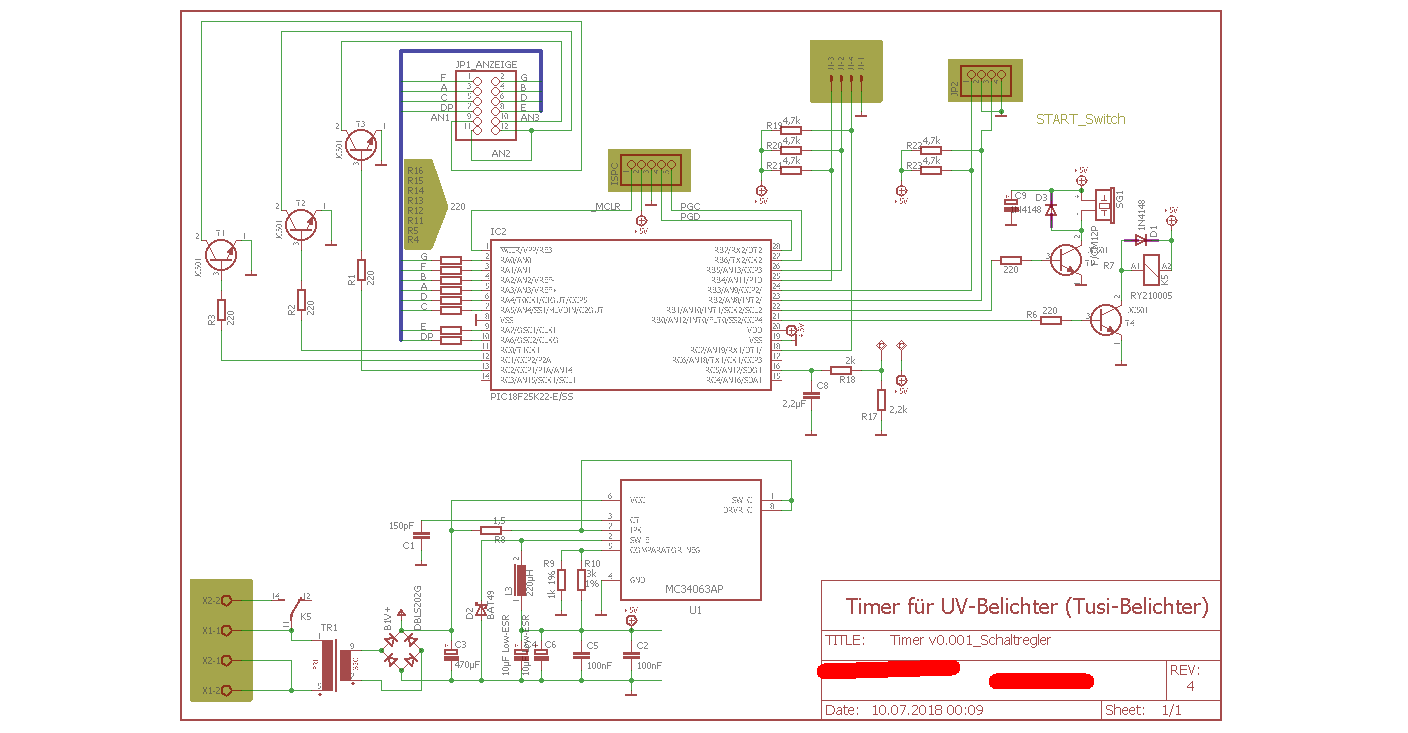

Gast #5480936

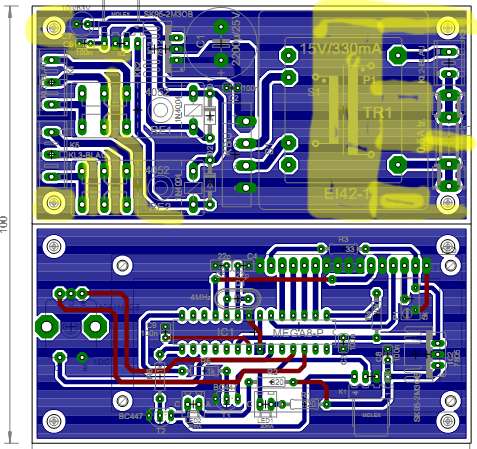

Hallo Thomas,
ich habe diese Schaltung mal mit Eagle entworfen (ohne SMD-Bauteile).
Ausprobiert habe ich diese noch nicht. Wenn sich genügend Leute finden,
die an der Leiterplatte interessiert sind, kann ich diese anfertigen
lassen. Wer eine will würde ich zum Selbstkostenpreis zur Verfügung
stellen(Preis für beide Leiterplatten ca. 9,50€). Natürlich kann man
über die pdf-Datei sich auch eine Platine selbst herstellen. Auf meiner
Seite gibt es auch andere Schaltungen z.B.  auch Netzteile.
Einen programmierten Controller könnte ich auch bereitstellen.
www.tz-elektronik.com
Thomas
#5481042
Ist ein BC447 wirklich ein BC447,
und legt man D0 bis D3 eines LCD an Masse
warum glaubt man daß aus einem 12V~ Trafo nach Gleichrichtung 12V= am
7812 rauskommen (man braucht 15V~).
200uF sind klein, bei den 150mA der beiden eingeschalteten Relais fällt
die Spannung jede 1/100 Sekunde schon von 16V auf 8.5V, der Regler
befindet sich also meistens im drop out. Einfacher wäre ein 9V~ Trafo,
die 12V sind dann unstabilisiert am 1000uF Siebelko, und nur ein 7805
Regler (der für die paar Milliampere von LCD backlicght und uC keinen
Kühlkörper braucht, ein 78L05 täte es auch).
Und externe pull up Widerstände statt der internen 90k pull ups für den
Drehgeber wären auch nicht unsinnig.
Wie kommt manm auf die Idee, die 230V~ spannungsführenden Leitungen vom
Relais durch die Massefläche zu führen die extra durch den TRafo für die
SELV-isolierte Betriebsspannung des uC führt ? Ebenso die Massefläche um
die 230V~ Seitze des Trafos.
Abstand, möglichst 8mm, von allem was SELV ist.
Zudem ist es spassig, sich anzusehen, wohin das führt, wenn man sich
nicht um sternförmige Masseverbindung parallel zu den
Versorgungsspannungen kümmert, sondern glaubbt, Masse würde schon
verbunden wenn man ganz zum Schluss die ganze Platine vollgiesst mit
Massefläche, die aber so zerschnitten ist, daß sie eher eine Antenne
darstellt. Wo und ob überhaupt der uC eine Verbindung zu Masse hat, sehe
ich nicht.
Warum legen Leute AREF immer an +5V.
Warum wollen Leute die Belichtungsmenge immer über die dafür völlig
unrelevante Zeit ermitteln wie das die strohdoofen eingebauten
mechanischen Aufziehtimer machen mussten weil sie keine andere
Möglichkeit haben, dafür aber dutzend Bauteile Aufwand treiben für Dinge
die die Welt nicht braucht,
und nicht richtigerweise über die per Photodiode gemessene und
aufintegrierte Lichtmenge wie er das hier tut:
Beitrag "Re: Zeigt her eure Kunstwerke (2017)"
Gast #5481252
Michael B. (laberkopp) ,
ich habe die Schaltung nach dem Plan von diesem Beitrag entworfen, nicht
ausprobiert.
Natürlich habe ich den Kondensator falsch bezeichnet.
Es gibt keinen 200µ Kondensator, es sollte ein 2200µ Kondensator sein.
Einen BC447 gibt es. Natürlich kann man einen vergelichbaren auch
nehmen.
Den Kühlkörper kann man auch weglassen, wenn man will. Sollte man aber
5V auch für was anderes verwenden kann man ihn einsetzen.
Gast #5481408
ausprobiert.
Das finde ich unfein, eine ungetestete Schaltung zu veröffentlichen.
Wenn er aus seriöser Lieferquelle stammt und es draufsteht, wird er wohl
einer sein. Der ist überdimensioniert, aber zweifelsfrei geeignet.
Was mich stört, sind die 820 Ohm vor den LEDs, 20mA brauchte man vor 20
Jahren für eine MV5054, heute geht bedeutend weniger, ich werfe mal 4k7
in den Raum.

man im halb-byte Modus fährt.
Der Trafo kann 400mA, gebraucht werden höchstens 150. Es ist windig,
sich auf die Spannungsüberhöhung des Kartentrafos zu verlassen, aber es
könnte gerade so reichen. Aber korrekt, es gehört sich nicht.
Das habe ich in einer meiner Anwendungen so gemacht, aus den 9V 2,5VA
plus Überhöhung hat mein Lüfterchen noch 11,5 Volt. Den nachgelagerten
Arduino habe ich per StepDown versorgt, ansonsten reicht es nicht mehr.
Ist also auch keine saubere Auslegung, die man bestenfalls für ein
Einzelstück machen kann.
> und nur ein 7805
Mit TO-220 und KK schlafe ich ruhiger, sollte er so belassen.
Aber nicht zwingend.
Ja, die großflächige Masse an Netz und Relais ist ein NoGo, ein simpel
vermeidbares Sicherheitsrisiko, hast Du vollkommen richtig beschrieben.
Man könnte sich aber auf Funktionstrennung zurückziehen, wenn das im
geschlossenen Gerät eingebaut und nur per Kunststoffknopf bedienbar ist.
Sollte trotzdem korrigiert werden.
> ich nicht.
Es fließt wenig Strom und taktet langsam, das sehe ich nicht so
kritisch.
Das könnte den Tod der Referenz bedeuten oder zumindest unmäßig Strom
verursachen, da gehören nur 100nF nach GND dran.

#5481528
Thomas schrieb:
> ich habe die Schaltung ein wenig geändert nach den Vorschlägen.
Da ist doch noch fast alles wie zuvor.
BC547 sind sicher gemeint,
die Masseflächen müssen weg,
D0-D3 offen lassen,
an AREF müsste man gar nichts anschliessen schliesslich wird keine
Analog/DigitalWanldung gemacht (aber 100nF sind auch nicht falsch),
die 20mA LEDs werden wohl recht hell (obwohl 4k7 für 1mA dann doch meist
dunkel ist, aber 10mA wären sicher genug) man kann aber dem Nachbauer
die Auswahl des Widerstandswerts passend zu seinen LEDs überlassen
immerhin hat der uC jetzt eine Masseverbindung.

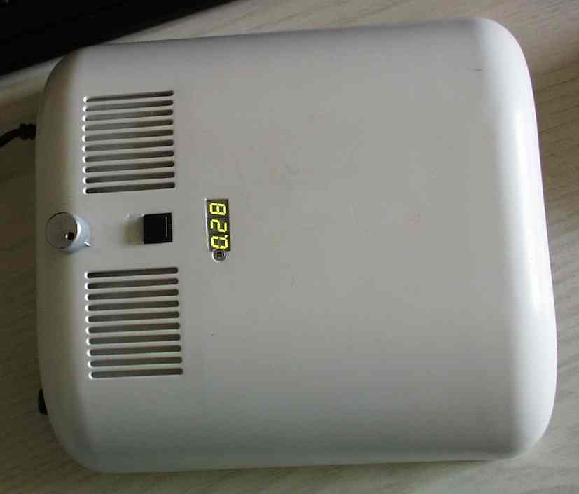

Klar. :)
Ok, bei mir wars auch Platzmangel. Aber ein dickes Loch zu feilen, um
nicht wirklich mehr sinnvolles anzuzeigen, als bei einer 3Digit 7Seg.
Anzeige? ;)
Nee, jeder wie er will. Darum gehts ja, sonnst kauf ich fettig.

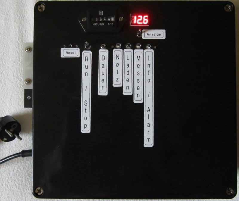

Ein mechanischer Betriebsstundenzähler vergisst seine Daten nicht und
die Spannungsanzeige schalte ich manuell ein, wenn ich mal gucken
möchte.
Dein Bild sieht auch so aus, als ob Du ein China-DVM der 90ct-Klasse als
Anzeige mißbraucht hättest. Aber klar, da macht ein großes LCD keinen
Sinn.
Gast #5481553
Michael B. schrieb:
> Thomas schrieb:
>> Habe das Layout geändert!
> Du bist aber wirklich sehr störrisch.
Erkläre dem Michael doch bitte nochmal die Abstände unter dem Trafo so,
dass er es verstehen kann. Die Trennung zwischen Trafo und Gleichrichter
deutet auf ein grundlegendes Defizit hin.
Was mir auch nicht gefällt, ist der Befestigungspunkt direkt neben der
Netzsicherung - aber gut, da würde ich Abstandsbolzen aus Nylon
einsetzen.
> Neee. ;)
Ach nee, eine eigene Leiterplatte. Ich muß mal gucken,
7-Segment-Streifen habe ich beim Ali doch schon fertig gesehen?
> PS:Welche Spannung lässt du da anzeigen?
Die 12 Volt eines Blei-Gel. Diese LED-Voltmeterchen gibt es sehr billig,
sie speisen sich aus dem Meßsignal und brauchen typisch um 13mA.

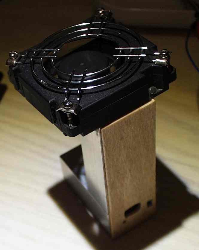

Kaffeetassen-Kühler, Q&D.
Damals noch ohne Spannungsanzeige und Verkleidung. Eigentlich eine
Betriebsanzeige. :)
Beitrag "Re: Quick&dirty - schnelle Problemlösungen selbst gebaut"
