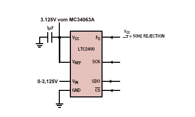

ich habe jetzt den LTC2400 in Betrieb. Leider habe ich noch ein
Phänomen, wenn ich den Eingang auf Masse ziehe, bekomme ich
Vollaussteuerung und bei Vmax bekomme ich die kleinste Aussteuerung.
Sobald er am Labornetzteil hängt funktioniert die Messung einwandfrei
(bis auf die Letzten Bit).
Woran kann das liegen?
Patti
von Branko Golubovic (Gast)
Wie hast du LTC2400 angeschlossen. Welcher Spannungsregler verwendest
du? Ist Spannungsregler mit 100nF SMD Kondensatoren  abgeblockt.
Vielleicht swingt deswegen dein  Spannungsstabilisator.
Ist 3,3V Spannung sauber? Wie ist Vref angeschlossen?
Wie viel ist Vmax? Wie hast du Eingangsspannung angeschlossen? Über
Poti?
Poste bitte dein Schaltplan.
Branko
von Patti (Gast)
Ich benutze einen MC34063A (Schaltregler). Die Eingangsspannung schwankt
zwischen 3.125V und 3.126V (leider nur mit Multimeter gemessen) Die
Eingangsspannung kommt direkt vom Schaltregler. Die ist mit 100nF
abgeblockt.
Habe am Eingang eine sehr genaue Spannungsquelle gehabt (0.01mV) selbst
hier schwankt bei 3.125V der Bereich um 1mV. Welche Auflösung ist den
realistisch? 24 Bit wird man ja so nicht ausschöpfen können?
von Realplotter (Gast)
Naja, mit einem Schaltregler sollte man keinen 24bit ADC speisen. Damit
macht man alles kaputt. Der MC34063A kann zwar auf langsame Flanke
gestellt werden, das wird aber nicht genuegen. Ich wuerde empfehlen
einen linearen LP2951 zu verwenden. Die Stromaufnahme ist ja eh sehr
teif.
Ich sehe kein Grund einer Schaltregler zu benutzen bei so niedrigem
Stromverbrauch.
Sogar mit allen Bauteilen (BPW, AD8551, LTC, MSP430 ) ist Stromverbrauch
weniger mA.
Sinnvoller wehre ein 3,3V Linearregler zu verwenden, und Vref mit einem
RC Glied von VCC zu entkoppeln.
        LT1117-3V3
        ____
Vin--.--|    |---.----VCC
  C1 =  |____|   .--| 1K |-.--.--Vref
     |     |  C2 =      C3 = |_|10µF
    GND   GND   GND      GND GND
C1=C2=C3=100n
Branko
von Peter D. (peda)
Spannungsregler sind quatsch !
Da kriegste nur Hausnummern, aber keine genauen Werte.
Wenn Du wirklich die 24Bit benutzen willst, mußt Du ihn aus einer
Referenz betreiben.
Z.B. LT1019, REF02 oder wenns wirklich gut sein soll: AD586MNZ.
Und wenns richtig gut sein soll LTZ1000 (Thermostat-Z-Diode).
Peter
von Störfeld (Gast)
Neben der Bauteileauswahl spielt das Boarddesign eine entscheidende
Rolle. Ohne Kenntnisse in der µV-nV-HF-Technik kommst du da nicht
weiter.
von Patti (Gast)
Danke für Eure Unterstützung.
Der Schaltregler ist nur auf meinem Entwicklungsboard, hatte ich
vorgesehen um auch mal andere Sachen gleich darüber anzuschließen.
@Branko
Du hast den LTC2400 auch schon mal verbaut. Welche Auflösung hattest Du
erreicht? Ist es überhaupt sinnvoll eine BPW21 auf 0,1 Lux genau
auszuwerten?
@Peter Dannegger
Ich werde mir heute den AD586 mal gönnen. Wäre eigentlich genau das, was
ich suche. Entkoppeln muss ich die Referenz nicht, oder?
