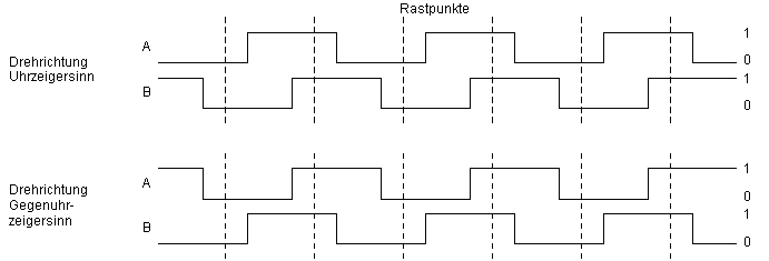

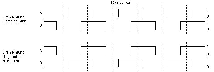

Sehen wir uns doch mal das angehängte Bild an.
Saubere Signale, keine ungültigen Zustände.
Wechselt 'A' von 0 auf 1 und ist 'B' dabei 0 drehen wir uns im
Uhrzeigersinn.
Wechselt 'A' von 1 auf 0 und ist 'B' dabei 1 drehen wir uns im
Uhrzeigersinn.
Die ungültigen Zustände entstehen, wenn deine Auswertung z.B. per
Interrupt auf die steigende Flanke von A wartet und dann den Pegel von B
ausliest umd die Drehrichtung zu bestimmen. So wie du es vorgeschlagen
hast.
"Und für sowas reicht es sehr wohl aus nur das eine Signal auf
Flanken-Wechsel zu beobachten und bei der Erkennung eines solchen Anhand
des Pegels des anderen Signals festzustellen, ob das ein Rechts- oder
Links-Impuls war.
steigende Flanke + Low = Links
steigende Flanke + High = Rechts"
Einige Leute halten das für sehr clever, es ist aber schlicht falsch,
und leicht aus dem Tritt zu kriegen. Wie? Ganz einfach. Stell dir vor,
der Encoder pendelt zwischen den Zuständen aB und AB. Dann würde diese
Ausertung immer steigende Flanken detektieren, einen Interrupt auslösen
und einen Schrit nach links machen. Das wäre falsch!
Eine Abtastung der Signale im festen Zeitraster wie in den Links
angegeben kann dies gar nichts anhaben, es würde lediglich einen Schrit
vor und zurück pendeln (so wie es der Encoder ja real macht).

Routinen für Drehpulsgeberauswertung gibt es ja, Ablauf ist z.B. hier
recht gut beschrieben
www.produktinfo.conrad.com/datenblaetter/700000-724999/705514-da-01-ml-D

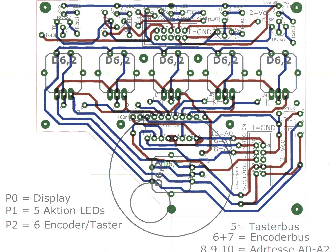

von Roland K. (rolki)
Hallo zusammen !
Ich habe mal die verschieden Codes die hier gepostet wurden eingegeben
und gesestet, weil ich eine Lösung suchte. keiner der Codes brachte den
gewünschten Erfolg. Aber es hat mir schon etwas weiter geholfen.
Jetzt habe ich einen Code entwickelt, mit dem ich bis zu acht Decoder
gemultiplext über ein 74HC138 abfrage. Dieser Code basiert darauf, nicht
einen Wechsel abzufragen wie in den vorrangestellten Codes, sondern eine
Folge von 4 paar Bitwechsel. So lässt sich jeder Decoder exakt abfragen
und auch die Mittelstellung zwischen 2 Rasterpunkten wird ignoriert.
Allerdings lässt es sich manchmal nicht vermeiden, das irgendein Decoder
der betätigt wurde, offensichtlich nicht ganz einrastet. Ich habe die
günstigen Alps Decoder von Conrad verwendet.Damit lassen sich die
anderen erst wieder richtig abfragen, wenn man diesen Decoder betätigt
und rasten lässt.
Die Abfrage ist so aufgebaut, das alles was sonst noch gemacht werden
muß im jeweiligen Programm weiter läuft.
Es versteht sich von selbst denke ich, wenn jemand nur einen Potio
abfragen will, das er dann halt nur die potinummer fest auf auf NULL
setzen muß.
Leider habe ich kein Schaltplan programm und so kann ich nur ein
fertiges
Layout drann hängen.
viel Spaß damit
rolki

von Falk B. (falk)
@  Roland Klutschewski (rolki)
>Ups ! Hatte es nicht geschafft den code anzuhängen ....
Und auch nicht geschafft mal 5s klar zu denken. Quelltexte als .doc
File, Oh Mann!!!!
Und mal was über Bildformate zu lesen würde dir auch gut tun.
