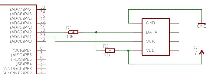

versuche mich nun schon seit einer Weile daran, einen SHT11
(http://www.driesen-kern.de/downloads/dbsht1x7xdeutschdk0704.pdf) an
einem MEGA16 ans laufen zu bringen. Gemäß Datenblatt müßte der Sensor
das nach dem Erhalt eines Befehls die gewünschte Messung durchführen und
DATA auf low ziehen wenn er diese beendet hat. Tut er aber nicht...
Vermute das der Sensor nen Defekt hat, denn die Übertragung ist ja
eigentlich recht simpel.
Habe den Sensor wie in Beitrag "Erfahrungen mit SHT11 Sensor?"
beschrieben mal durchgemessen. Ist demnach scheinbar in Ordnung.
Hat jemand einen funktionierenden C-Code, den er vieleicht selbst im
Einsatz hat? Möglichst in ner Minimalausführung bei der ich nichts oder
höchstens die beiden I/O-Pins umschreiben muß, um den Sensor mal testen
zu können? Einfach um Klarheit zu haben ob der Sensor nun defekt ist
oder meine Programmversuche Fehler haben. Die Codes die ich hier bisher
gefunden habe, führten nicht zum Erfolg -> viel viel umschreiben.

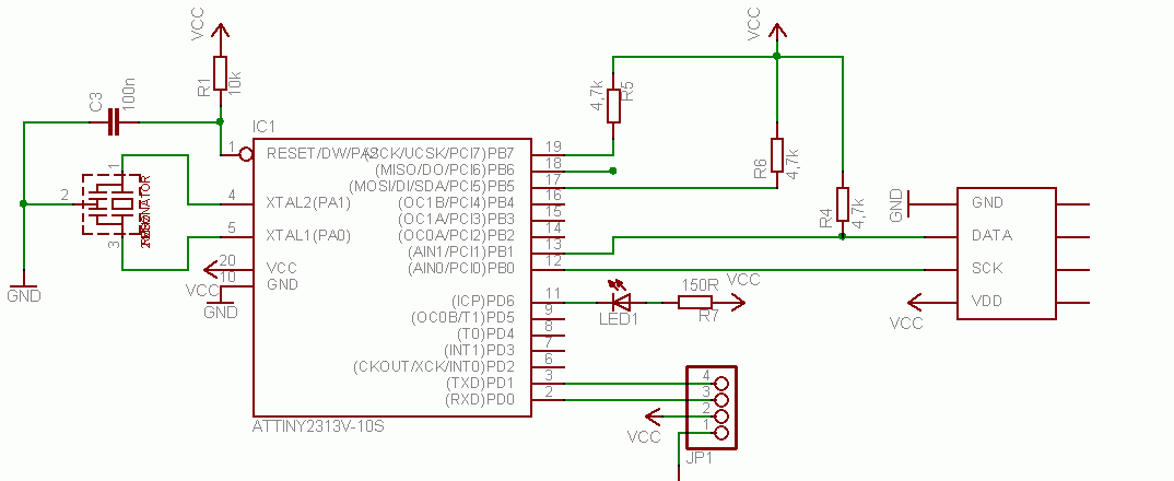

Im Anhang ist ein Auszug aus meinem Aufbau. R2 ist ein Pull-Up, R1 ist
zum Schutz von Sensor und uC vor ungeschickter Programmierung, MEGA16
mit 4MHz.
Vielen Dank im voraus...

Im entsprechenden Schaltplan sind Pullups an beiden Leitungen (DATA,
SCK) vorgesehen, statt nur an einer Leitung (DATA). Der Wert der Pullups
ist 2,7K statt 10K. Der 10K Serienwiderstand fehlt. Es wird PORTF0 und
PORTF1 an einem Atmega128 benutzt.

Die exakte Größe der Pull-Ups sollte doch eigentlich relativ unkritisch
sein und dienen doch lediglich dazu einem uC-Pin der als Eingang
definiert ist, zu jedem Zeitpunkt einen absoluten Wert zu liefern.
Wozu soll ein Pull-Up an SCK gut sein? Ist doch permanent Ausgang am uC.
Seite 2 von
http://www.driesen-kern.de/downloads/dbsht1x7xdeutschdk0704.pdf sieht
auch nur einen Pull-Up von 10k an DATA vor.

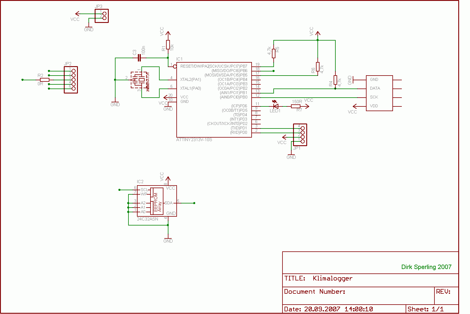

bei mir funktioniert der SHT mit der Lib von Timo Dittmar einwandfrei.
Meinst Du das es eine gute Idee ist die Datenleitung mit 10 k zu ziehen
und einen 10 k Serienwiderstand einzubauen?
Ich habe nur einen 4,7 k Pullup in der Datenleitung sonst nichts...

Der 10k Serienwiderstand dient eigentlich nur zum Schutz von Sensor und
uC vor ungeschickter Programierung (uC-Pin Ausgang 0V wärend DATA 5V
oder umgekehrt).
Tausche meinen Pull-Up dann auch mal gegen 4,7k und entferne den 10k
Serienwiderstand. Kannst Du Deine main-Funktion (oder Auszug) mit der Du
die Lib von Timo Dittmar nutzt posten?

Beschaltung habe ich geändert... 10k Serienwiderstand raus... Pull-Up
auf 4,7k...
Die main-Funktion habe ich ja eben gepostet, libsht.c und libsht.h aus
Deinem Projekt übernommen und angepasst (PA1 für SCK, PA2 für DATA,
etc). Also so:
