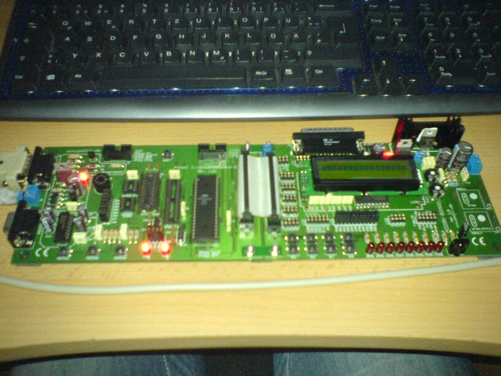

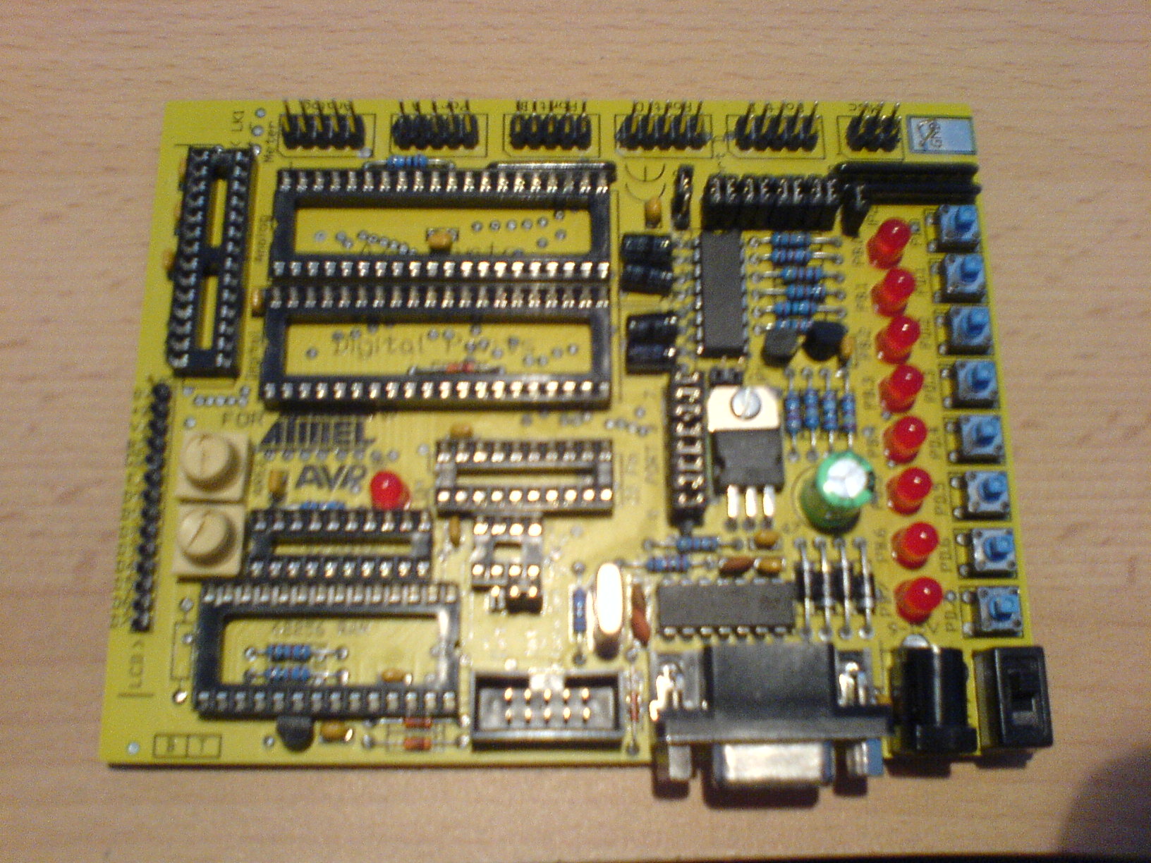

ich habe gerade von Pollin bezogen:
1 Atmel Evaluations-Board Version 2.0
1 Atmel Addon-Board V 1.0
Das Eval.-Board hab ich schon fertig gelötet.
Das Addon-Board hab ich fertig bis auf den Einbau des LC-Displays.
Wäre es nicht besser, dies steckbar/abnehmbar zu machen?
Beide Boards finde ich gut vom Design, vielseitig und auch billig.

von Stefan K. (bastard)
Auf jeden Fall. Ich hatte noch eine Buchsenleiste übrig und hab's
steckbar gemacht. Mit den gelieferten Teilen wäre es eh nicht gegangen,
da die Kondensatoren unter dem LCD zu hoch sind. Bei mir waren auch
keine Jumper mit dabei ...
> Nun wundere ich mich, dass es offenbar kein Benutzerhandbuch gibt und
> offenbar auch keine Anleitung, wie beide Boards zusammenarbeiten sollen.
Irgendwo muß der günstige Preis ja herkommen. Es ist aber nicht sehr
schwer:
1. Ich habe die beiden Boards übereinander gebaut. Dazu nimmt man
einfach 8 Stück "Distanzhülsen, Metall, 6-Kant, M3, 20mm" und 4 Stück M3
Muttern. 20mm sind aber ein bissl knapp - geht aber grade noch so.
2. Verbindung bekommen die beiden Boards über ein 40pol Flachbandkabel
(früher hat man damit P-ATA (IDE) Ferstplatten angeschlossen.
Dummerweise ist der Anschluß auf dem Board rechts, dagegen am
Addon-Board links - so muß das Kabel zwischen den Platinen durch ...
So, das zur Vorarbeit - Bilder hab ich auch gemacht:
http://gallery.port23.de/v/bastard/atmel-board/
Nun zu den Möglichkeiten:
Das LCD
Entweder man benutzt die Jumper um die LCD Pins auf PortA0..7 +
PortB0..2 zu bekommen, oder man nimmt alle Jumper raus und muß
stattdessen über Kabelbrücken die Portpins auf der linken Seite mit den
entspr. LCD-Pins links neben den Jumpern stecken.
Taster, LEDs, IR-Empfänger, Audio-Verstärker
Diese Verbindungen werden über Kabelbrücken gesteckt.
Die Taster und LEDs sind durchnumeriert - es gibt jeweils eine Buchse
die mit einem Portpin verbunden werden kann. Dito mit dem IR-Empfänger.
Der Audio-Verstärker hat 8 Steckmöglichkeiten. Diese unterscheiden sich
lediglich durch einen anderen Vorwiderstand.
RS232-Anschluß, "untere Taster", "untere LEDs", Summer
Will man die Komponenten der unteren Platine nutzen, muß man natürlich
die unteren Jumper passend gesteckt haben! Umgekehrt macht es Sinn, die
"unteren" Funktionen durch ziehen des entspr. Jumpers abzuschalten,
damit nicht die "oberen" Funktionen beeinträchtigt werden.
Ich bin noch am zusammenbasteln eines Testprogramms, damit man prüfen
kann, ob man alles richtig gemacht hat.
MfG
Stefan

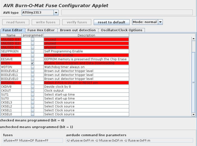

von Gast (Gast)
hat sich erledig??
hast du die Fuse so eingestellt wie in der .pdf Datei von Pollin? wenn
ja dann Löt Punkte nach prüfen und verbessern, Polarität von Dioden usw.
prüfen.
Wenn nicht dann .zip Datei entpacken, pdf lesen, PonyProg2000
runterladen, installieren und los wie in der .pdf Datei beschrieben ist.

von Flux (Gast)
Noch so allgemein zum Board:
Es ist super lästig die Brücken zu stecken...
Und das stet dann noch in einer extra Anleitung die man runterladen
muss.
Aber das Testprogramm läuft (Bis auf UART, hab kein CR+LF hinbekommen)
Im Anhang ein Bild mit vollbestücktem Addon-Board und Evalution-Board.

von J. W. (jw-lighting)
Ich habe mir auch das Evaluationsboard und das Addon Board von Pollin
zugelegt.
Leider habe ich bisher noch nichts hingekriegt, da ich weder mit
PonyProg noch mit avrdude an den AtTiny2313 drankomme.
Ich habe schonmal alle Kontakte nachgelötet.
Kann mir jemand einen Tipp geben, wie ich weiter komme?
Wollte erstmal nur die beiden LEDs einschalten...:
#include <avr/io.h>
int main (void) {
   DDRD  = 0b00110000;
   PORTD = 0b00110000;
   while(1) {
     /* "leere" Schleife*/
  return 0;
LG
ich schiebe nochmal eben den avrdude Aufruf nach. Ist unter Linux.
linux-x34h:/home/jw-lighting # avrdude -p t2313 -P /dev/ttyS0 -c siprog -U flash:w:main.hex
avrdude: AVR device not responding
avrdude: initialization failed, rc=-1
         Double check connections and try again, or use -F to override
         this check.
avrdude done.  Thank you.
von Stefan B. (Gast)
Hast du das Board selbst gelötet? AVR aus der IC Fassung nehmen.
Drahtbrücke an der Fassung zwischen MISO und MOSI setzen (s. [[AVR In
System Programmer]]). AVRDUDE mit zusätzlicher Option -vvv (vielleicht
reicht auch -vv oder -v) laufen lassen. AVRDUDE sollte jetzt jedes
gesendete Byte auch zurückbekommen. Das erscheint in der ausführlichen
(verbose) Ausgabe von AVRDUDE. Das mitschneiden und hier als Text
anhängen. Dann sieht man, ob die Kommunikation zur IC-Fassung und zurück
funktioniert. SpionLEDs (Low-current-LED mit Vorwiderstand) an die SCK
Leitung hängen. Alternativ eine der LEDs auf dem Board entsprechend
brücken (Vorwiderstand so groß wähen, dass man gerade nmoch ein Leuchten
sieht, denn das sind keine low-Current-LEDs) Diese LED muss blinken
(ggf. Baudrate in AVRDUDE mit -b Option auf sehr langsam stellen z.B.
2400 BAUD). Beim Programmieren Spannung zwischen RESET und GND messen;
die sollte ca. 0 V sein. Alle Tests zeigen, ob überhalt was vom
Programmer an der IC-Fassung ankommt. Vcc und GND an der Fassung auch

Ich habs mit den Fuses mal mit dem Online Burn-o-mat versucht. Hier das
Ergebnis:
efuse=FF hfuse=DF lfuse=FF
Ich habs als Screenshot auch nochmal angehängt.
Welche Vor oder Nachteile hat es denn, den Takt durch 8 teilen zu
lassen?
Ich bin mir nicht sicher, ob ich das nun machen soll, oder nicht.
Mein Zahlenschloss funktioniert schon :)

EDIT: Ich nehme an, CLKOUT ist sinnvoll wenn man 2 AVRs miteinander
koppeln will, um dann einen exakt gleichen Arbeitstakt zu haben, oder?
von Stefan B. (stefan) Benutzerseite
> Ergebnis:
Kannst du verwenden. Ist für Quarz Q1 8 MHz und mehr.
Ich habe bei meinen Boards noch den Brownout bei <=4.3V eingestellt.
> lassen?
Habe ich keine großen Gedanken zu. Ist für mich nur eine Option, um im
Anwendungsfall möglichst nahe an die im Programm benötigte Taktrate zu
kommen.
Dann erstmal nicht. Wenn du das brauchst, kannst du das immer noch
ändern.
> Ich werde den Code noch mal optimieren, und dann mal einen neuen Thread
> aufmachen. Ich möchte gerne wissen, was ich besser machen kann, oder wie
> ich vllt noch ein paar übliche Design Patterns anwenden kann.
> Wenn jmd jetzt schon am Hexcode interessiert ist, kann ich den ja mal
> hochladen und die Pinbelegungen durchgeben.
Mach doch einen Artikel für dein Projekt. Dort hast du mehr
Möglichkeiten das Projekt schön darzustellen und kannst es selbst oder
mit Hilfe anderer kontinuierlich verbessern. Und es macht Spaß das
Ergebnis wachsen zu sehen.
Habe ich auch keine großen Gedanken zu. Deine Idee hört sich vernünftig
an. Man kann die Ausgabe der Taktfequenz auch als Trigger z.B. für einen
Logikanalyzer oder ein Oszilloskop nutzen.

Gut, ich probier es gleich aus.
Den Takt lasse ich dann erstmal ungeteilt, und CLKOUT brauche ich ja
auch nicht, wollte es nur wissen ;)
