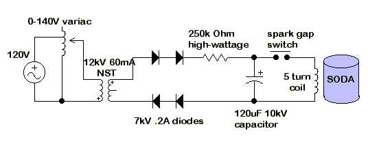

von sechsminuszwei (Gast)
Aeh ja. Gepulst gibt's die hoeheren Felder. Ich kenn da welche, die
nehmen ein paar Windungen (20) von 0.5mm Draht fuer eine Spule mit 3mm
Innendurchmesser, einen dicken Elko mit 300V drauf, einen dicken 300A
IGBT und lassen's da mal knallen. Das Problem ist die
Repetitionsfrequenz, die sollte genuegend hoch sein fuer deren Ziele.

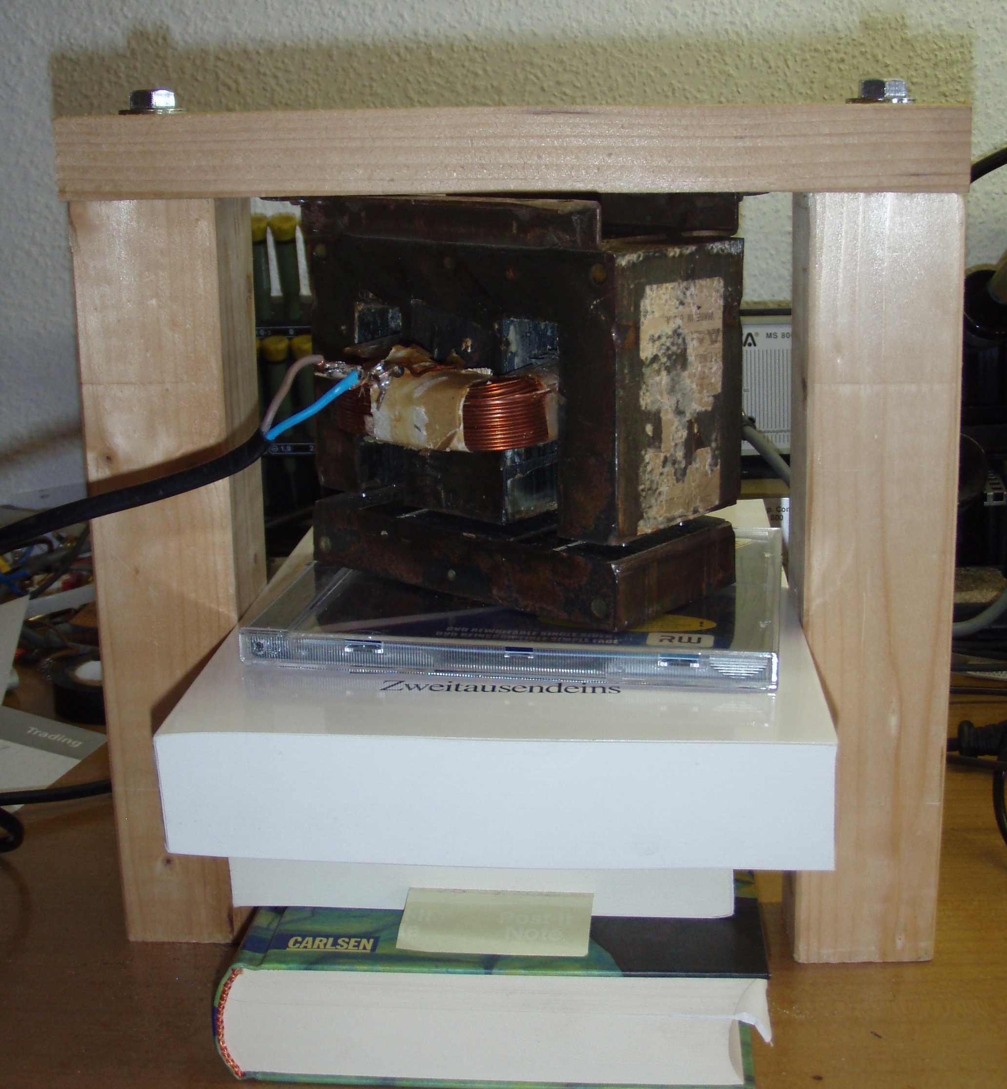

von whiterock (Gast)
ich möchte auch einen E-Magenten machen:
habe jetzt mal 2000 herum gewickelt, mit einer Dicke von 0.3mmm glaub
ich -> der magnet ist bei 9V sehr schwach, aber die Kraft wird sichtbar!
Ich möchte jetzt wissen mit wie viel Volt ich ihn betreiben darf und wie
viel ampere und geht die stackdose, oder ist es für die dann wie ein
kurzschluss?
mfg whiterock

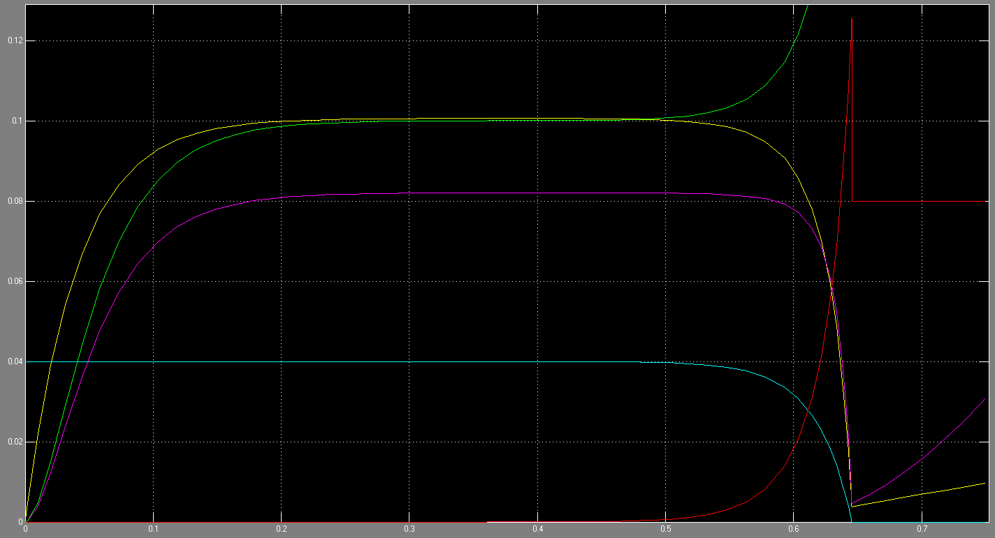

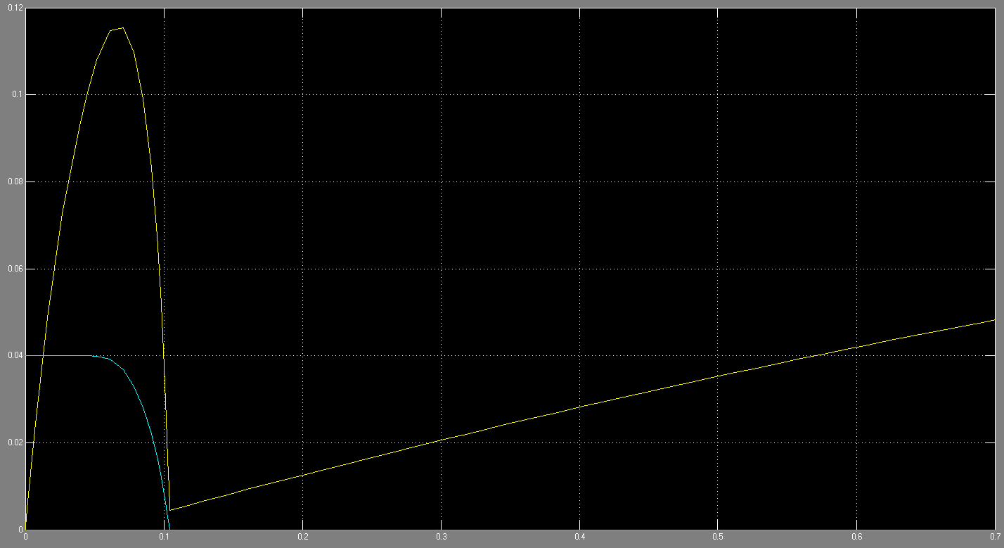

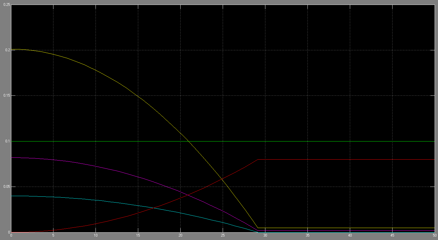

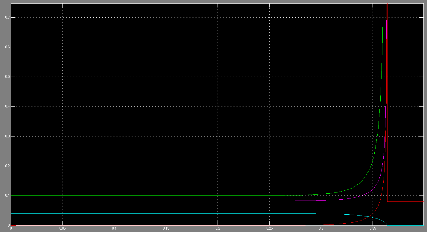

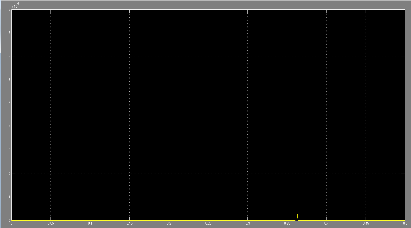

von Daniel R. (daniel_r)
So, ich habe mal ein bisschen gemessen und simuliert.
Erst einmal gebe ich Dir Recht im Bezug darauf, dass die Energie zur
Lastanhebung aus der gespeicherten Feldenergie kommt. Das zeigt sich im
Laufe des Posts mit den Simulationsergebnissen.
Wegen der besseren Übersichtlichkeit bezüglich der Bilder, werde ich

Dies wird von der Simulation in "Bild1.png" im Anhang untermauert. Sie
zeigt den Fall der verlustfreien kurzgeschlossenen Spule, bei dem die
magnetische Feldenergie (violett) anfangs nur ganz minimal grösser ist
als die zur Lastanhebung nötige. Verkleinert man diesen minimalen
Überschuss noch mehr, dauert die Lastanhebung noch länger.

Das zeigt "Bild2.png", wobei nun der Spulenstrom konstant (~1A) ist.
Dort ist zu sehen, dass die magn. Feldenergie (violett) vor Lastanhebung
und die potentielle Energie nach dem "Knall" übereinstimmen.
Weiterhin zeigt "Bild3.png" den Anstieg der Spannung, wenn sich die Last
anhebt. Der Strom ist konstant bei 1A. Die sich hebende Last vergrössert
die Induktivität der Anordnung. Um den Strom konstant zu halten, muss
die Spannung steigen (Sättigung vernachlässigt, wie gesagt). Aus dem
Netz wird nun die Energie für den "Knall" und die sich danach in der
Induktivität befindliche Energie aufgenommen.
Da die fast 90kV für so ein kleines Magnetchen etwas zu viel sind und
man dementsprechend E-Magneten besser mit konstanter Spannung betreibt,
folgt nun der nächste Post, der sich um den Fall "konstante Spannung"
dreht.
Nun also der Fall "konstante Spannung".
Gleich am Anfang erst einmal der Beweis, dass meine Simulationen die
Realität näherungsweise gut beschreiben.

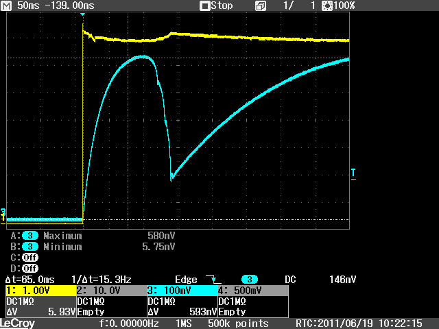

Dazu habe ich ein bisschen gebastelt. Ein alter Trafo (MOT), den ich
einmal aufgesägt habe, wurde hängend an einer Holzkonstruktion
befestigt. Darunter liegt sein Joch, welches als Last dient. Der MOT hat
etwa 300 Primärwindungen. Die Abmessungen kennt jeder Bastler.
"Bild4.jpg" zeigt den Aufbau.
Ich habe vorher im Modell nicht versucht, den MOT "nachzubilden". Die
Werte des Modells sind willkürlich gewählt...
Beim Versuch hatte ich einen 10mm Luftspalt. Eine Spannung von 7V wurde
angelegt. "Bild5.png" zeigt die Strommessung(blau) über einen 165mOhm
Shunt und die Spannung (gelb).
Nun im Vergleich dazu der Verlauf des Stromes in der Simulation mit
konstanter Spannung. "Bild6.png" zeigt den Strom (gelb mit Faktor 1/10
skaliert) und die Luftspaltlänge (türkis mit Faktor 5 skaliert).
Rein qualitativ betrachtet, liege ich mit der Simulation also gut und
die DGLs stimmen (wie gesagt, das Modell bildet NICHT den MOT ab sondern
irgendeinen E-Magneten, den ich mir ausgedacht habe).
