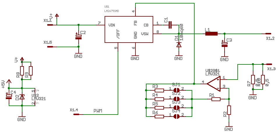

Ich möchte einen Schaltregler als Konstantstromregler verwenden, dazu
hab ich aber einige Fragen:
Grundsätzlich kann jeder Schaltregler solange er über einen
Feedback-Eingang verfügt im Konstantstrommodus betrieben werden wenn man
die Feedbackspannung z.B. an der Last in der GND-Leitung über einem
passend berechneten Widerstand abgreift. Ist dies Korrekt oder hab ich
nen Denkfehler drin?
Die meisten gut erhältlichen und auch bezahlbaren Schaltregler
(Urgestein MC34063, den moderneren LM2574 oder die Teile von LT oder TI)
haben eine Feedbackspannung von 1,25 Volt. Wenn ich dafür aber nen
Widerstand berechne heizt der je nach LED-Strom ganz gut und versaut mir
den guten Wirkungsgrad des Schaltreglers je nach Strom erheblich.
Außerdem will ich ja nen Schaltregler um Energie zu sparen (mit dem
Ergebnis daß der Akku länger hält) und um die "Heizleistung" möglichst
klein zu halten (das Problem mit der Wärmeabfuhr und Kiloweise
Alukühlblech bin ich dann auch gleich los g)
Ich meine mal gelesen zu haben daß ich ja den Spannungsfall am
Widerstand kleiner dimensionieren kann, und dadurch weniger
Verlustleistung am besagten R habe. Die Spannung setze ich dann mittel
eines LM358 OPs wieder auf die benötigten 1,25V rauf.
Meine Bedenken sind jedoch folgende:
Wenn ich den Widerstand auf z.B. 0,1 Ohm verkleinere und einen passend
dimensionierten OP da hinten dran hänge der den Feedback-Pins "füttert"
wird die Schaltung nicht instabil da der OP mit einer großen Verstärkung
arbeiten muß? Kann der LM358 überhaupt eine so kleine Spannung wie sie
am Shunt-Widerstand abfällt überhaupt noch sauber erkennen? (deshalb
meine Frage ob das ganze instabil wird, ich möchte mir meine teuren
Luxeons nicht braten g) Wenn der LM358 das nicht packt werde ich wohl
eine negative Supply für diesen brauchen, macht das ganze natürlich auch
nicht grade kleiner, vom Mehraufwand ganz zu schweigen.
Hat schon mal jemand eine Konstantstromschaltung mit einem MC34063 oder
einem LM2574 o.ä. aufgebaut und die Feedbackspannung mittels des LM358
"hochgesetzt" ohne das es probleme gab? Wenn ja wären konkrete Infos zum
Verhalten der Schaltung sehr erwünscht. :D

hast du die ICs schon gekauft?
Für LED gibts einfachere Sachen wie LM3402, LM3404, ZXLD1350 und 1360
oder 1362. ON bringt gerade einen Nachfolger des MC34063 mit 200mV UFB
als NCP/NCV3065 auf den Markt, Muster gibts wohl schon.
ELV hat mal eine derartige Schaltung veröffentlicht:
http://www.elv.de/output/controller.aspx?cid=74&detail=10&detail2=13698
auf der rechten Seite findest du unter Zusatzinformationen die
Bauanleitung.
Bei allen diesen Schaltungen verlierst du den Massebezug der LED!
Arno
LM358 kann bis zum Ground am Eingang im linearen Betrieb funktionieren;
für Deine Zwecke (LED-Strom-Genauigkeit so um die +-5%) wird's sicher
gehen.
(Langsame, so um die 100Hz mit ca. 40-50 Stufen) PWM wird sicher mit
beiden Methoden gehen, wobei die zweite (Feedback-Offset) die schnellere
ist (sprich einen besseres Kontrastverhältnis erzielt)

Hallo michelw,
mir ist im Schaltbild aufgefallen daß der LMV321 verwendet wird, laut
dem Datenblatt von National soll der bis auf die niedrige
Versorgungsspannung die gleichen Eigenschaften haben wie der LM358 (von
dem ich auch noch massig da habe g)
Hat das einen Grund daß du den LMV-Typen verwendest oder ist das egal
und ich kann den bedenkenlos durch den LM358 ersetzen?

@michelw,
danke damit bin ich beruhigt. :)

@ Martin (Gast)
Passt.
Ja.
Passt.
>arbeiten muß?
Nein. Der OPV arbeitet z.B. mit Verstärkung 10, alles easy. Schnelle
Verstärker werden nur bei KLEINEN Verstärkungen instabil, aber nicht bei
grossen.
Wie klein ist denn bei dir klein? Ich würde nicht unter 50mV gehen, eher
100mV. Das ist ein riesiges Signal für einen OPV.
NEE, eben nicht! Der LM358 kann am Eingang wie Ausgang auf 0V runter.
Das ist seine Spezialität.
>Deshalb meine Idee das PWM-Signal durch ein RC-Filter zu schicken und
>zusätzlich zum Feedback-Strom auf den Feedback-Pin zu legen. Wenn ich
Naja nicht ganz.
>Ist dies richtig oder hab ich irgendwo einen Denkfehler drin der mir den
>Erfolg versaut oder Bauteile zerstört?
Wenn, dann soltest du eine klassische analoge Stromvorgabe machen. Also
PWM per Tiefpass filtern. Siehe PWM. Diese Gleichspannung solltest
du zum Spannungssignal der Strommessung addieren! Das bewirkt, dass der
Strom runtergeregelt wird. Also dein LM358 wird dann als Addierer
geschaltet, kein grosser Aufwand.
>der gemeinsamen Anode) 3 Stück invertierende Schaltregler im
>Konstantstrommodus mit dem LM Aufbaue. Die Anode der LED kommt an GND,
Könnte aufwändig werden.
MFG
Falk

Was ich nicht so ganz verstehe ist deine Antwort bezüglich der
PWM-Einspeisung.
Ich habe mir das ganze so gedacht:
Ich erzeuge mittels OP wieder durch Abgriff an einem kleinen Shunt das
Feedbacksignal für den Schaltregler. Zu diesem Signal (ok muß ich
vielleicht mittels Widerständen entkoppeln da bin ich mir wie du sicher
merkst noch etwas unsicher) lege ich die von mir Erzeugte geglättete PWM
dazu. Der Schaltregler ist dann der Meinung daß er Zuviel Ausgangsstrom
liefert und regelt den Duty-Cycle zurück so daß weniger Strom fließt.
Ist diese Methode falsch bzw hab ich nen gravierenden Denkfehler drin?
Wie meinst du das mit dem OP-Addierer? Hättest du mir da ein Beispiel?
Ich hab mal nach OPs als Analogaddierer gegoogelt, die Schaltungen
welche ich gefunden habe brauchen alle ne negative Supply. :( Öhm nun ja
und die wollte ich mir gerne Sparen. :)
Ein Beispiel der Addierer-Schaltung wäre nett damit ich das Verstehe.
MfG
Martin :)
@ Martin (Gast)
>dazu.
Was bitte ist "lege ich die von mir Erzeugte geglättete PWM dazu."???
Hühner legen Eier, aber ne Spannung dazulegen macht keiner. Du must sie
addieren.
Hmmm, dann wird das wohl so sein. Ich hab im Moment keine Schaltung ohne
negative Versorgung parat. Vielleicht geht die aktive Schaltung im
Artikel Spannungsteiler.
MFG
Falk
@Falk,
zugegeben etwas blöde formuliert von mir bitte Entschuldige.
Ich meinte daß ich nach dem OP noch einen Widerstand schalte. Nach
diesem Widerstand speise ich über einen weiteren Widerstand mein
geglättetes PWM Signal ein. Mir sind jetzt nur zwei bedenken dazu in den
Sinn gekommen.
Der OP hat ja eine Push-Pull-Ausgangsstufe, d.h. daß dieser mir meine
eingespeiste Spannung auch runterziehen kann, das sollte der Widerstand
vermeiden. Wird die PWM Ausgeschaltet (ich gehe davon aus daß die PWM
von einem AVR z.B. der ATmega Serie erzeugt wird) so wird der
betreffende Pin wenn er noch als Ausgang geschaltet ist versuchen die
nun Anstehende Spannung gegen GND abzuleiten. Das muß ich verhindern da
der Schaltregler ansonsten durch die kleinere Feedbackspannung probieren
wird das durch erhöhen des Duty-Cycle auszugleichen. Es kann sein daß
die LED dann zu viel Strom erhält und zerstört wird, je nach
Dimensionierung der Rs. Ich würde einfach eine Diode nach den PWM-Pin
Schalten, so daß dieser nur Spannung ausgeben kann aber keine Aufnehmen.
Die von dir vorgeschlagene Schaltung (Aktiver Spannungsteiler) sieht
interessant aus, das ganze werde ich mir mal genauer ansehen und auch
mal probieren zu berechnen. Die Schaltung die mir anfänglich vorschwebte
war eine der passiven Spannungsteilerschaltungen, genauer die die nur
aus 3 Widerständen besteht nur daß ich statt konstanter VCC mein
geglättetes PWM-Signal einspeise.
Was mir grade noch in den Sinn kommt: Ich kann den Schaltregler ja wenn
mir die Spannung am Eingang nicht reicht auch als Step-Up verwenden, die
Feedback-Beschaltung bleibt ja meines Wissens gleich. Falls der
LED-Kreis eine Unterbrechung hat Steigt die Ausgangsspannung aber so
hoch an daß der Reglerchip zerstört wird. Kann ich das Verhindern in dem
ich eine Z-Diode vom Positiven Ausgang des Reglers (also dort wo die LED
mit der Anode dranhängt) auf den Feedback-Pin schalte? Wenn ich eine
Z-Diode mit 36V nehme sollte die bei der Spannung ja leitend werden und
den Regler "bremsen". :)
Danke schon mal für die Antworten. :)
Martin
@ Martin (Gast)
Genau so würde ich es auch machen, dann brauchst du auch keine negative
Versorgungsspannung und auch keine Diode. Die Formeln sind im Artikel.
Sicher, ist doch aiuch so im Artikel Konstantstromquelle
vorgeschlagen.
Bremsen nicht, aber die Ausgangsspannung steigt nicht unermesslich. Aber
denk dran, dass die Z-Diode dann die volle LEistung abkriegt.
MFG
Falk
Hallo Falk,
danke für die Infos, ich werde jetzt mal langsam beginnen nach der
Korrektur des Schaltplanes zum Layouten überzugehen.
Ich verstehe aber deine Antwort bezüglich der Z-Diode nicht.
Wenn ich die Kathode der Z-Diode an den positiven Ausgang, also zur
Anode der Power-LED lege und die Z-Dioden Anode über einen kleinen
Widerstand direkt an den Feedback-Pin des Schaltreglers muß diese ja
nicht große Ströme verkraften oder? Der Feedback-Pin ist ja trotz den
Spannungsteilers den ich mit der Addirerschaltung dranhängen will recht
hochohmig. Würde ich die Z-Diode paralell zur Power-LED schalten dann
würde diese die ganze Verlustleistung verkraften müssen da bin ich mir
sicher. :) Oder habe ich was übersehen?
Steigt die Spannung am Ausgang stark an, z.B. durch eine Unterbrechung
des Lastkreises so wird ab der Z-Spannung der Diode diese Leitend und
der Feedback-Pin wird schnell hochgezogen. Sind die 1,25V erreicht
verringert der Schaltregler den Duty-Cycle und die Spannung am Ausgang
steigt nicht weiter. Der Power-Luxeon kann das ja egal sein, wenn diese
bei 36V trotzdem noch konnektiert ist ist die sicher kurz seeeeehr hell
aber halt nicht lang. :)
Falls ich was verdreht oder vergessen haben sollte korrigiere mich
bitte.
Martin
@ Martin (Gast)
Ja aber am Feedback-Pin hängt ja auch der Strommesswiderstand. Ach so,
du meinst mit OPV dazwischen. Dann könnte es funktionieren. Probiers
aus.
MFg
Falk
habe grade die Testschaltung auf dem Steckbrett in Betrieb genommen und
was soll ich sagen: Es funktioniert alles, inklusive der PWM-Dimmung
usw.
Vielen Dank an alle die mir mit Tips und Vorschlägen geholfen haben.
@Falk,
Das mit der Z-Diode habe ich auch getestet allerdings mit dem
Hintergedanken daß es wenns nicht geht knallt und im dümmsten Fall alle
Bauteile (bis auf die Widerstände :D) zerstört werden. Aber für den
Lernprozess müssen ja manchmal Opfer gebracht werden... :) Ich hab
sicherheitshalber zum Testen nen MC34063 genommen der ist nicht so teuer
und es sind ja noch 5 Stück da die nicht anderweitig verplant sind. :)
Aber es geht einwandfrei, ich hab allerdings aus Sicherheitsgründen
keine Luxeon zum Testen genommen sondern eine Dummy-Luxeon (Viele 1N4007
hintereinander). Sobald ich die Pseudo-Luxeon vom Laufenden Schaltregler
entferne steigt die Spannung sofort auf ca. 33V an und bleibt dort.
(Schaltregler als Step-Up, beim Step-Down geht das ja nicht) Ich hab mir
mal die Kennlinie der Z-Diode im Datasheet angesehen anscheinend ist es
normal daß der Zenereffekt bei kleinem Strom etwas früher einsetzt. Ist
aber in meinem Fall egal da diese Diode ja nur zu Schutzzwecken
verwendet wird, genauigkeit ist da nicht so wichtig.
So nun gehts ans Layouten, einer meiner Kollegen (ist glaube ich hier
auch auf dem Board registriert) macht mir sicher die Platinen da ich
selbst keine Ätzanlage besitze. :))
Danke an alle
Martin
