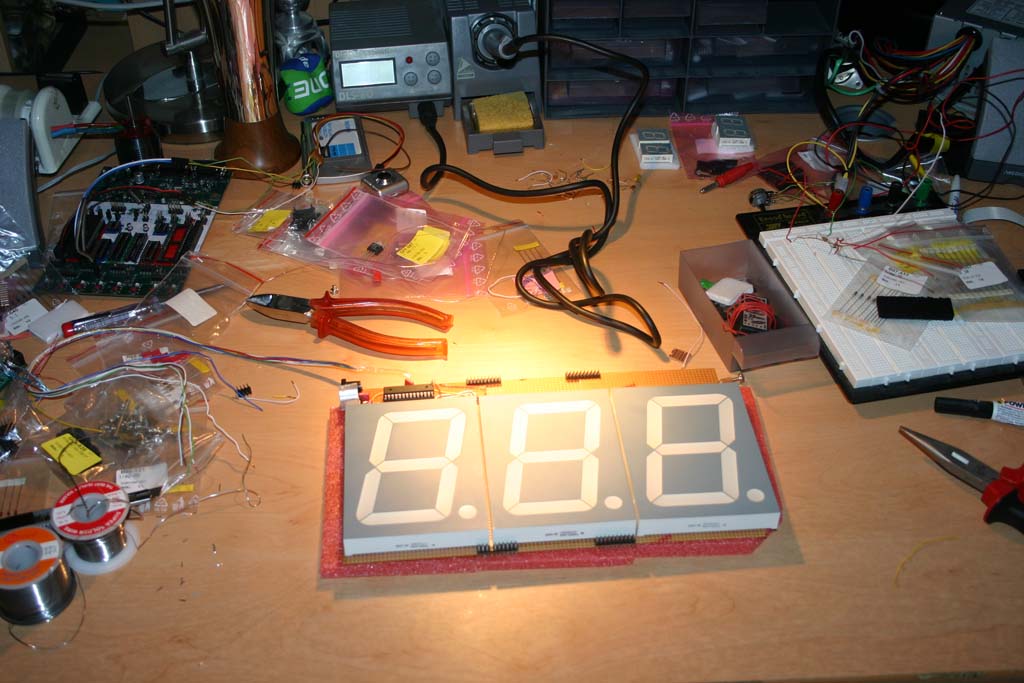

ich will für eine größeres Gebäude eine 3-stellige 7 Segment Anzeige
bauen.
Dafür habe ich bei Reichelt diese 7 Seg. gefunden SA 40-19 RT.
Ist 100mm hoch. Gibt es irgendwo noch größere?
Und wie schließe ich die an AVR an? Direkt kann ich ja nicht
anschliessen weil die zuviel mA ziehen würden.
Mache ich es mit Transistoren? Wenn ich die 3 7-Seg. im Multiplex
ansteuere sind die Transistoren schnell genug zum schalten?
Danke im voraus

Bei Forge Europa (googeln) gibt's 200mm 7-segmentanzeigen. Zu überlegen
wäre auch, die grossen Displays mit einem haufen LEDs aufzubauen. Wird
auch oft so gemacht und bei den heutigen Leiterplattenpreisen
diesbezüglic auch keine Kostenfrage mehr...
Gruss
rayelec
Danke schon mal.
Aber ich eben im Datenblatt gelesen, dass die 7-Seg Anzeige nur 5V
braucht und 20mA Strom.
Dann müsste ich es problemlos direkt an den AVR anschliessen können.
Richtig?

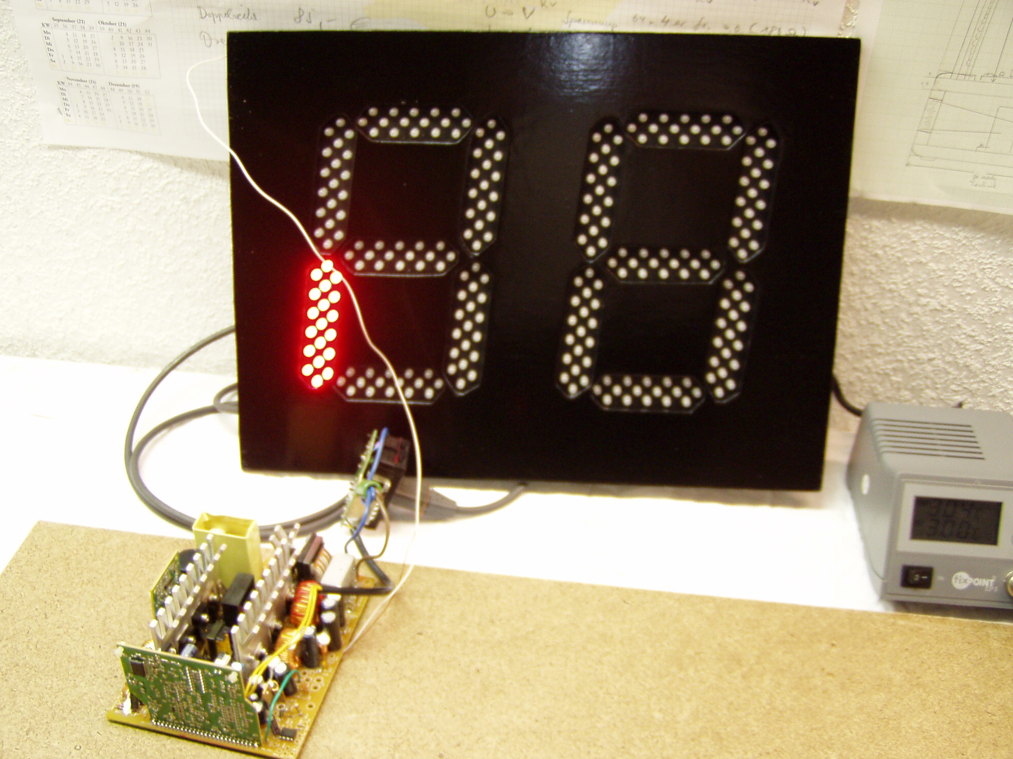

ich habe noch Leerplatinen (versilbert mit Lötstopplack) für ca. 250 mm
große 7 Seg led's.
Mit Ansteuerung,Leistungsstufe, Schieberegister,LED's, alles komplett.
Ansteuerung mit MC ist trivial.
Interesse ?
Dietmar

Platine 10 €, Schieberegisterbaustein 3 €, passende rote led superhell
10 ct/stück.
Schieberegister übernimmt auch die "Leistungsansteuerung".
Du taktest die Daten also einfach in die hintereinandergeschalteten
Anzeigen, welche man über Pfostenfeldstecker (im Layout berücksichtigt)
beliebig oft kaskadieren kann.
Einfacher geht’s nicht.
Auf einem Bild siehst Du auch einen kleinen 5 Volt Regler für das
Schieberegister UCN 5814. Er bekommt seine Eingangsspannung aus der
Versorgungsspannung der LED Anzeige (ca. 20-25 Volt).

@ Dietmar S. (jasmin)
Auch wenn ich als Papst der Bildformate verschrien bin, ein bisschen
grösser hätte man sie dann doch machen können.
Jetzt braucht man nur noch einen Lehrling/Praktikanten/1 Eurojobber, den
man zum Bestücken verdonnern kann. ;-)
MFG
Falk
@ Falk
Wenn Du bezahlbare Alternativen zu der Variante hast wäre ich Dir sehr
dankbar.
Bezahlbar = nicht teurer als diese Variante; ich habe sehr sehr lange
gesucht und nichts adäquates gefunden. (40 bis 50 €, je nach LED Preis)
Ich habe von den Dingern für selbst entwickelte Sportanzeigen 45
Displays bestückt, gelötet, mit Seitenschneider Drähte gekürzt und
verpolte LED's wieder ein und ausgebaut.
Die funktionieren Super und sind selbst auf 100 m Distanz noch super
ablesbar, selbst bei hellem Sonnenlicht.
Ich bin zwar nicht wahnsinnig geworden, aber es ist schon ein
Geduldsspiel ;-).
Erste Varianten liefen mit elektromechanischen Klappsegmenten (wie etwa
an Tankstellen). Die kosten in der Größe etwa 200-250 €/Stück und sind
in der Ansteuerung recht aufwändig (Monoflop, 3 State Latches etc...).
Dietmar

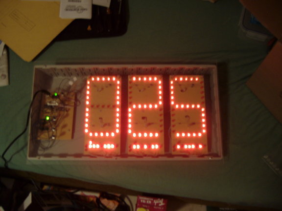

Ich hab mal knapp 30cm hohe 7 Segment Anzeigen gebaut... 3 Stellen. Die
LEDs hab ich für ~7ct bei Reichelt gekauft. Die größten Probleme waren
das Herstellen der Platine (Streifenraster - ich hab schon für die
Platinenherstellung insgesamt >5h gebastelt), kaputte Schieberegister
und verpolter Einbau von LEDs.
Das ganze ist nicht nur zur Demonstration so großer Anzeigen gedacht,
sondern im Wesentlichen als Lehrmaterial für den SPI Bus, desswegen auch
noch unter den Segmenten ein paar Status-LEDs. Auf der Linken Seite ist
die Ansteuerung mit ner Menge Kabeln zu Tastern an der Frontplatte, die
aus Plexiglas besteht.
Falls Interesse besteht kann ich mal noch die dazugehörige Schaltpläne
raussuchen. Platinenlayout hab ich dazu aber bestimmt nicht mehr. Die
Anzeige kann im Beruflichen Schulzentrum des Landkreises Mittweida
(Poststraße 13, 09648 Mittweida) in Aktion gesehen werden, der Herr
Küchler wird das ganze gerne Vorführen (vorher per Telefon anmelden ).
viele Grüße
Christian

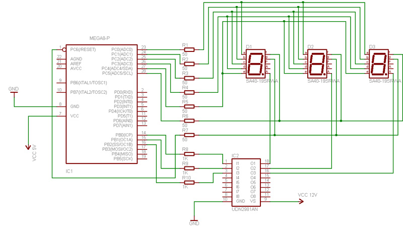

Danke habs gefunden.
So habe meine aller erste Eagle Zeichnung fertig.
Kann ich es so machen? oder habe ich ein Fehler drin? Das mit dem
UDN2981 habe ich richtig verstanden?
Wenn vom AVR an I1 5V liegen dann öffnet er O1 mit 12V. Richtig?
P.S. Und bitte nicht schimpfen ist meine aller erste Zeichnung mit
Eagle.

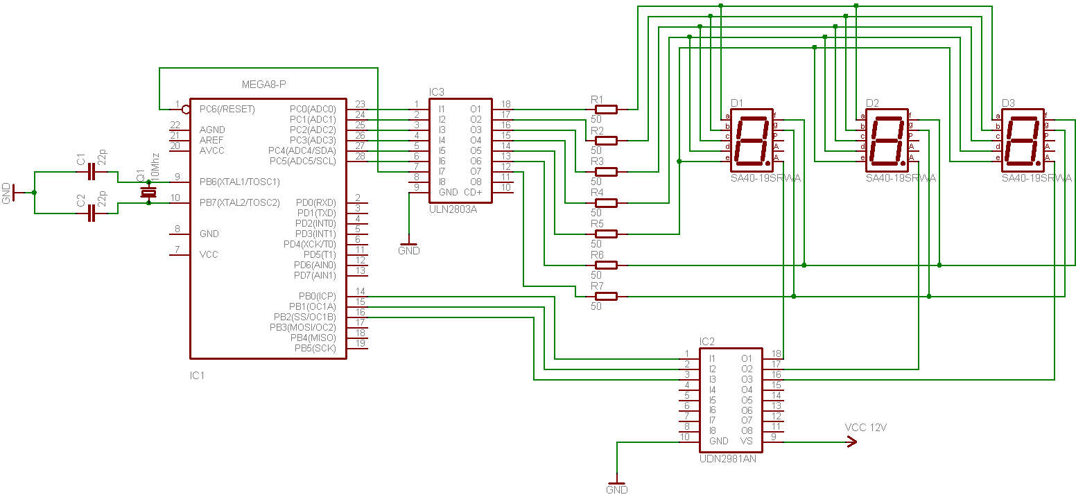

@ Richard B. (Gast)
Jain.
Ja.
Ja.
Ja.
R8/R9/R10 sind überflüssig, die sind im ULN schon drin.
Für die Segmente A-G solltest du einen UDN2003 nehmen, aus zwei Gründen.
- Der schafft wesentlich mehr Strom, den du beim MUXen mit voller
Helligkeit brauchst (7x60mA, schafft der AVR nicht)
- Der hält auch 12V Kollektorspannung aus, die Worst Case auftreten
können (ist nicht ganz richtig, aber Pi mal Daumen)
>P.S. Und bitte nicht schimpfen ist meine aller erste Zeichnung mit>Eagle.
Dann informiere dich wenigsten JETZT über Bildformate.
MfG
Falk
Kann ich anstatt dem UDN2003 ein ULN2803A nehmen? Habe leider kein
UDN2003 da und bei Reichelt gibt es auch keine. Würde ungern eine
Bestellung nur wegen einem UDN2003 machen.
Wie kommst du auf 60mA es müssten 40mA sein. 7x40mA = 280mA.
@ Richard B. (Gast)
Sicher.
Das glaub ich nicht.
Ich auch nicht.
Du hast drei Anzeigen. Die werden 3:1 gemultiplext. Bei 20mA Dauerstrom
macht das 3x20=60mA Pulsstrom / Segment. x8 (incl Punkt) macht das 480

Danke dir!!
Habe es jetzt mit einem ULN2803A gemacht. Ist das so richtig?
Die Widerstände müssen bleiben sonst passt ja folgende Rechnung nicht:
12V - 2,4V
------------- = 0,24
40mA
Das heiß mit 50 Ohm bin ich auf guter Seite. Richtig?
@ Richard B. (Gast)
Ich sehe, du hast dich informiert. Sehr gut.
Ja. Aber der AVR ist noch nicht vollständig angeschlossen.
>12V - 2,4V>------------- = 0,24> 40mA>Das heiß mit 50 Ohm bin ich auf guter Seite. Richtig?
Nein, und warum 40mA? Die Anzeigen sind auf 20mA ausgelegt, bei 3:1 MUX
brauchst du 3x20mA=60mA. Ausserdem hast du die Flusspannung der LED
vergessen.

Ok hab das Segment endlich angeschlossen :-) ohne Multiplexing. Hab
einfach direkt an 12V mit 75 Ohm Widerstand angeschlossen. Das heißt es
fliesst ein Strom von 16mA. Das Segment ist schon mit 16mA sehr hell.

Hallo Richard B.
habe auch für eine zweistellige 7-Segmentanzeige für Turnhalle lange
nach großen Ziffern gesucht. Über 100mm habe ich nichts gefunden und
mich entschlossen aus LEDs eine zu bauen, was dann auch zum Erfolg
führte, s. Anhang. Falls noch Interesse, kann ich gerne weiter Auskunft
geben.
E.
Hallo eichhoernchen4444,
super Sache, genau das bau ich auch gerade. Hab aber momentan ein
kleines Formtief da mein LED Cluster nicht so will wie ich. Was hast du
für LEDs verwendet ? Ich habe glasklare rote 5mm LEDs verwendet was
wahrscheinlich genau falsch war. Ich hätte diffuse nehmen sollen. Wie
siehts mit der Ablesbarkeit im Freien aus ? Werde angestoßen durch dein
schönes Bild jetzt nochmal mit schwarzem Hintergrund experimentieren.
Vielleicht bringt das Aufrauhen der LEDs noch was. Hast du eine aktive
Stromregelung für jedes Segment oder Vorwiderstände ? Wäre schön wenn du
mir mit deinen Erfahrungen zur Seite stehen könntest da ich bis auf die
LED Segmente alles fertig habe und das Projekt nicht aufgeben möchte.
