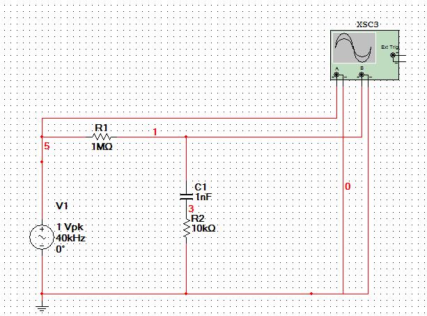

Liebe Experten,
ich habe ein kleines messtechnisches Problem. Ich beschäftige mich mit
Impedanzmessungen an Säugetierzellen, dazu verwende ich einen
Messaufbau, der wohl einem Spannungsteiler entspricht (siehe Schema).
Der Widerstand R1 beträgt 1 MOhm (vorgegeben, darf nicht geändert
werden, da die Zellen bei Strömen >1µA verbrutzeln) den Widerstand R2
und die Kapazität C1 stellen die Zellen selbst dar, typische Werte sind
im Schema angegeben.
Das Oszilloskop nimmt sowohl Erregersignal, als auch das Signal am
Spannungsteiler auf. Aus der Amplitude und der Phasenverschiebung lassen
sich R2 und C1 berechnen.
Das Problem an der Sache ist, dass ich die Messleitungen, die zu meinem
Oszilloskop führen nicht kurz halten kann, um die Kabelkapazitäten klein
zu halten. Das führt dazu, dass ich bei 4 kHz tolle Messergebnisse
bekomme, bei 40 kHz aber nur noch Murks herauskommt (die Frequenzen sind
vorgegeben). Als Chemiker habe ich  Null-Ahnung von Messtechnik, deshalb
meine Frage:
Kann ich mit einem Operationsverstärker mit hohem Eingangswiderstand und
geringem Ausgangswiderstand (50 Ohm) bei Verstärkungsfaktor 1 mein
Signal verbessern?
Bislang ist das Problem, dass erstens das Signal bei 40 kHz aufgrund der
Kabelkapazität einbricht (Kabelkapazität)? Und zweitens tritt auch noch
eine (zusätzliche) Phasenverschiebung des Signals auf (Tiefpass aus
Kabelkapazität und Oszieingangswiderstand ?).
Falls das klappen kann, wäre jemand so freundlich mir einen robusten
Opamp mit hohem Bandbreiten-Verstärkungsprodukt zu empfehlen? Oder wird
das so eh nichts?
Vielen Dank für jede Antwort
Daniel

Hi, Daniel,
suche nach "aktiver Tastkopf". Dein Lösungsgedanke ist zweckmäßig.
Für den Selbstbau gibt's OpAmps in herrlich kleinen Gehäusen.
ciao
Wolfgang Horn

Vielen Dank für die schnelle Antwort,
ist es prinzipiell vielleicht auch möglich die Dämpfung und die
Phasenverschiebung herauszurechnen? Ich habe versucht das Messssystem
mit verschiedenen Kombinationen aus Widerständen und Kondensatoren (C
0,3- 50 nF und R2 300 Ohm bis 22 kOhm) zu kalibrieren, aber es ist mir
nicht gelungen mit den auftretenden zusätzlichen Phasenverschiebungen
zurechtzukommen. Die Impedanz aus R2 und C1 lässt sich jedoch recht gut
vorhersagen (Siehe Schema 2, gemessene Impedanz gegen tatsächliches Z
aufgetragen).
Sicher. Aber erstmal solltest du uns sagen, in welchem Freqeunzbereich
du welche Phasenverschiebung messen willst?
Wenn bei 40 kHz Schluss sein soll kan man das vernachlässigen, gängige
OPVs haben dort praktisch kaum Phasenverschiebung. Ein LM358 gibt an
jeder Ecke und der sollte hier locker reichen. Wenn 45nA Eingangsstrom
zuviel sind muss man halt einen FET-Typen nehmen. Die Signalquelle kann
man ja direkt mit dem Tastkopf messen.

#743336
Hallo nochmals,
mein C-Messbereich liegt zwischen 300 pF und 50 nF, R-Messbereich
zwischen 300 Ohm und 30 kohm. Messung bei zwei diskreten Frequenzen 4kHz
und 40 kHz (bis 1 MHz wäre schön,aber nicht unbedingt nötig). Die
Phasenverschiebung tritt einmal durch das Verhältnis R/Xc auf und eben
zusätzlich durch das Kabel (300 pF laut LCR-Meter, und falls die Frage
kommen sollte: leider kann ich das LCR-Meter nicht für mein Messsystem
einsetzen)zum Oszi (Cleverscope 328A, mit 1 MOhm Eingangswiderstand und
20 pF) auf.
Gruss
Daniel

Die 50nA Bias des LM358 sind bei dem 1M Vorwiderstand halt schon 5%
Fehler,
nimm besser gleich einen FET z.B. TL071/072/074.
Einfach als Unity Gain Buffer und danach mit dem Oszi abgreifen.
Wenn du noch verstärken willst, sollte mit dem TL07x 10 Fache
Verstärkung bei 40KHz drinn sein. Eventuell vorher einen vorhandenen
Offset durch einen Hochpass wegnehmen.
Wenn du auch bei 1MHz misst, nimm z.B. einen OPA353, der sollte auch
1MHz bei Av=+10 schaffen.
Um Fehler durch deinen Messaufbau möglichst zu eliminieren würde ich
einen art Messbrücke bauen:
Dein Generatorsignal in einem zweiten identisch aufgebauten Zweig (also
1M -> Elektroden -> 10K als Referenzwid.) ebenfalls mit einem OpAmp
Verstärken.
Damit hast dur ein Referenzsignal für deine Amplituden & Phasenmessung
das schon mal die meisten systematischen Fehler kompensiert.
Die OpAmp Buffer kommen natürlich direkt hinter deine Messwertaufnehmer.

Danke für Deine Antwort Kupfer Michi,
in den Datenblättern findet man leider nie die Angaben zur
Phasenverschiebung unter closed-loop-Bedingungen, aber würde selbige bei
10-facher Verstärkung und 1MHz den OPA353 nicht überfordern (44MHz GBW)?
Die Idee mit der Messbrücke ist gut, aber leider nicht realisierbar.
Hochpässe kann ich ohne exakt gleiche Referenzstrecke auch nicht
einsetzen, da daraus ebenfalls Phasenverschiebungen resultieren (?).
Wie ist das eigentlich wenn man einen Opamp an nem 300pF-Kabel betreibt?
Schwingen die Dinger dann nicht ?
Gruss
Daniel
OP AMPS DRIVING CAPACITIVE LOADS
http://www.analog.com/library/analogDialogue/archives/31-2/appleng.html
Warum eigentlich? Das würde dir viele Probleme erledigen.
Wenn du keinen Vergleichkanal hast must du aber sehr sauber arbeiten.
Bereits ein 1pF Streukap. an deinen 1Meg bringt einen merklichen
Amplituden und Phasenfehler, rechne mal nach oder simulier ganz einfach!
Wenn dein Op es in einem Verstärkungsschritt es nicht schafft, mehere
hintereinander. Nach einem FET Buffer kannstz du ja dann normale Video
OpAmps nehmen, z.B MAX4012/4016/4108

Die Messbrücke hätte meiner Meinung nach keinen Vorteil. Es gibt nach
meinem Verständnis keine 2 Opamps mit den selben Eigenschaften auch wenn
sie im gleichen Gehäuse sitzen. Und leider gibt es auch schon gar keine
2 Elektroden/Elektrolyten mit den gleichen (und zeitlich konstanten)
Eigenschaften. D.h. ich müsste in jedem Fall eine Kalibration vornehmen,
ob mit oder ohne Referenzstrecke. ich werde einen (vier, da es ein
8-Kanal-System wird) OPA2350 nehmen und ihn, sowie den 1 Mohm
Vorwiderstand möglichst nah an die Elektrode setzen.
Ich danke allen Diskutanten
