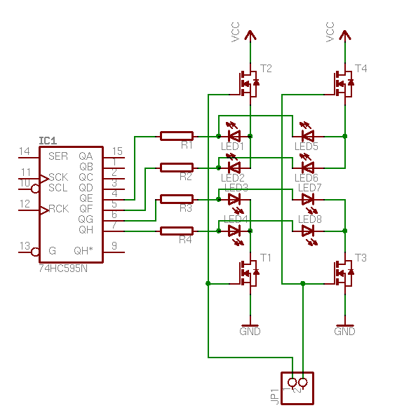

ich möchte 6 Balken a 30 LEDs multiplexen.
Ich habe vor 4 74HC595 zu verwenden.
Damit keine LED kaputt gehen kann habe ich vor, die Hälfte wie im
Tutorial beschrieben andersherum einzubauen.
Jetzt wollte ich wissen, welche "Schalter" (T1, T2) man am besten
verwenden sollte.
Am besten wäre es, wenn sich die MOSFETs, FET oder Transistoren einfach
mit Logikpegel direkt vom AVR ansteuern liessen.
Ich hab mal einen Ausschnitt angehängt, um mein vorhaben grunsätzlich zu
verdeutlichen.
Hmm. Das sind immerhin 180 LEDs
>verwenden sollte.
Die Schiebregister sind eh zu schwach dafür. Da braucht man dicke
MOSFETs.
LED-Matrix
AVR-Tutorial: 7-Segment-Anzeige
Bei 6:1 sind die Stöme moderat, da kann man entweder 4x 74HC595+ULN2803
oder TPIC6B595 nehmen, letzter ist allerding etwas scherwer verfügbar.
Als Zeilentreiber hinter deinem Schieberegister (was hier eigentlich
sinnlos ist) muss es schon was ordentliches sein, der muss immerhin
30x20x6= 3,6A schalten können. IRF7304 schafft das.
MFG
Falk

danke für die schnelle Antwort.
http://www.mikrocontroller.net/articles/AVR-Tutorial:_Schieberegister#Acht_LEDs_mit_je_20mA_pro_Schieberegister
>der muss immerhin 30x20x6= 3,6A schalten können.
Ich weiß nicht, wie man beim multiplexing rechnet, ich hab mir gedacht:
Es leuchtet nur ein Balken (30 LED) zu einem Zeitpunkt.
I = 20*30mA = 600 mA
das sind 150 mA pro Schieberegister (etwa)
Jeder Pin des Registers kann 35 mA insgesamt 70mA von Vcc bereitstellen
und ca. 70mA nach GND ableiten.
Begrenzt man den Diodenstrom auf 17,5mA sollte das gehen hätte ich
gedacht.
Um zwischen den Balken umschalten zu können, brauche ich je 2
"Schalter", einer, der 15 LEDs mit Vcc verbindet und einer der die
anderen 15 LEDs mit GND vebindet.
Jeder "Schalter" muss also etwa 300mA verkraften.
Ich hatte da an Mosfets gedacht, hab aber keine Ahnung, welche man da
mit Logik am besten verwenden kann.
Arne

@ Arne (Gast)
>http://www.mikrocontroller.net/articles/AVR-Tutori...
Das ist für direkte Ansteuerung, ohne Multiplexing.
Das fehlt noch der Faktor 6. Denn jede zeie ist nur 1/6 der Zeit aktiv.
Um  das auszugleichen braucht man den 6fachen Strom.
>gedacht.
Nein, jede LED braucht 20x6=120mA PULSstrom. Das kann das
Schieberegister nie und nimmer liefern.
Lies mal die beiden Artikel.
MFG
