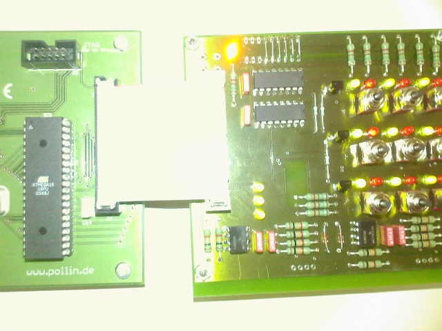

Morgen, allerseits.
Habe ein Problem mit meiner SPI Schnittstelle, diese funktioniert nur
sporadisch. Nach mehrmaligen resetten funktioniert es dann mit Glück
mal.
Ich steuere 2 74HC595 Schieberegister darüber an, initialisiert wird wie
folgt:
SS/ wird als Enable-Leitung für die Schieberegister benutzt und is wie
unten zu sehen als Ausgang definiert.
//SPI INIT
SPCR |= (1<<SPE) | (0<<DORD) |(1<<MSTR) | (1<<CPHA) | (1<<CPOL) | (1<<SPR0);
SPSR |= (1<<SPI2X);
DDRB |= (1<<PB5) | (1<<PB7) | (1<<PB4);
SPDR = 0x01;
Sende und Enable Funktion sehen wie folgt aus:
void SR_enable()
  SR_On;
  SR_Off;
void SR_Out(uint16_t cData)
  SPDR = (cData & 0xFF00) >> 8; //Oberes Nibble übergeben
  while(!(SPSR & (1<<SPIF)))
  SPDR = (cData & 0x00FF);  //Unteres Nibble übergeben
  SR_enable();
Vor allem die Tatsache das es mal funktioniert und dann wieder nicht
macht mich ratlos ....
Immoment schalte ich damit testweise eine 6x3 LED-Matrix an um die
Funktion von SPI usw. zu lernen.
Ich benutz das Pollin Eval-Board mit einer Zusatzplatine...
Hardwareseitig hab ich nicht sehr auf terminierung geachtet. Mit
geringerer SPI Clock ist aber das selbe Problem festzustellen.
Wäre toll wenn mir jemand Tipps oder Lösungsvorschläge geben könnte :)
Gruß,
Christian

Erzeugt wahrscheinlich eine steigende Flanke an RCK. Kann man aber ohne
die Makrodefinition nicht sagen.
Das ist ein Bytes, kein Nibble (4Bit). Da muss nix maskiert werden,
schieben reicht.
Sieht eigentlich OK aus. Hmmm.
Ich hoffe du hast auch Masse verbunden. Und 100nF an den
Schieberegistern.

von Michael H* (Gast)
ich hätte die vermutung, dass deine impulse am SS zu kurz sind. setz
doch in deine void SR_enable() ein paar nops rein.
von Chris (Gast)
Oh man, das wars. Ich krach ab =)
Hab mich wohl im Datenblatt verlesen....
Danke vielmals :)

von Falk B. (falk)
@ Matthias Lipinsky (lippy)
>Man verwendet ja für sowas auch keine Nadelimpulse!
Käse. Wo ist das ein Nadelimpuls? Der Puls ist min. zwei Takte lang,
macht selbst bei 16 MHz schnarchlangsame 125ns. In der Zeit schaltet der
74HC595 zehnmal! Ich tippe mal eher auf wildes Klingeldrahtvehau, das
tierische Resonzanzen erzeugt. Dann ist es klar dass ein so kurzer Puls
Probleme hat, das Ende der Leitung halbwegs sauber zu erreichen.

von Falk B. (falk)
@ Chris (Gast)
>Auf Verdrahtung hab ich weniger Wert gelegt, ist aber ne gefräste
>Platine.
Und die Verbindung vom Pollinboard zu der Platine?
Mach mal bitte ein Bild von deinem Aufbau, zwecks Studien und
Fehlerdiskussion. Aber bitte unter Beachtung der Bildformate.
MfG
Falk

von Chris (Gast)
So hab mal versucht ein Bild zu machen g
Werde morgen bei Bedarf ein besseres machen. Wäre nett wenn ihr mir
Tipps zur Leitungsführung geben könntet, später wird nämlich daraus ein
kommerzielles Produkt (umfangreicher aber auch mit SPI).
Immerhin funktionierts jetzt mehr oder weniger, ab und an setzts
immernoch aus, werde noch ein bisschen rumprobieren...

von W. B. (wb1)
Wenn ich das richtig sehe, benutzt du Flachkabel.
Mein Vorschlag:
baue das kabel so um, das du jeweils zwischen einer Signalleitung eine
Masseleitung hast.
Ich glaube, die Leitungen übersprechen. Durch die zusätzliche
Masseleitung zwischen den Signalleitungen bekommst du eine Abschirmung
von Falk B. (falk)
@ W. Bl (wb1)
>Masseleitung hast.
Naja, das ist die Luxusvariante. Zwei Masseleitungen jeweils genau neben
den Takten sollten reichen.
Wellenwiderstand
Naja, das ist die stark vereinfache Erklärung ;-)
Die induktive Kopplung ist wesentlich problematischer als die
kapazitive.
MFG
Falk

Ich glaube du schreibst zu schnell nach der Initialisierung rein.
Probiers mal so.
  Debug1_on;
  //Slave aktivieren
  SR_Off;
  //Oberes Byte übergeben
  while(!(SPSR & (1<<SPIF)));
  SPDR = cData >> 8;
  Debug2_on;
  //Unteres Byte übergeben
  SPDR = cData ;
  Debug3_on;
  //übernehmen
  SR_On;
MFG
Falk
von Chris (Gast)
Danke erstmal für eure Hilfe.
Mit deiner Funktion komm ich auch nicht an Debug3, sieht aus als ob er
sich beim senden des ersten Bytes aufhängt. Wie sieht das mit dem Dummy
Byte aus, hab ich das richtig gemacht ein was ins register zu schreiben
und sonst nichts weiter zu tun?
von Falk B. (falk)
@ Chris (Gast)
> Wie sieht das mit dem Dummy Byte aus, hab ich das richtig gemacht ein was > ins
Ja
Nein. Bestenfalls auf das Ende der Übertragung warten.
MOMENT! Falsche Reihenfolge!
ERST die IOs konfigurieren, DANN SPI. Sonst spuckt dir ggf. das SS-Pin
dazwischen!
http://www.mikrocontroller.net/articles/AVR-Tutorial:_Schieberegister#Ansteuerung_per_SPI-Modul
void init_avr()
  uart_init( UART_BAUD_SELECT(UART_BAUD_RATE,F_CPU) );
  TCCR0 = (1<<CS02)|(1<<CS00);      // divide by 1024
    TIMSK = 1<<TOIE0;        // enable timer interrupt
  sei();
  // IO ZUERST konfigurieren!
  //SPI INIT
  SPSR |= (1<<SPI2X);
  SPDR = 0x01;
MfG
Falk
von Chris (Gast)
Wow falk, besten dank. Ich bin begeistert :)
Das ganze funktioniert auch bei 4MHz SPI-Takt .
Das es doch so einfach ist, hätte aber auch nicht gewusst was noch
falsch sein kann.
Daaaanke :)
gruß,
von Falk B. (falk)
@ Chris (Gast)
>Daaaanke :)
De nada.
Dann geht wohl die von  Matthias Lipinsky beansspruchte Flasche Schnaps
an mich. Martini Blanco wenns recht ist ;-)
MFG
Falk
